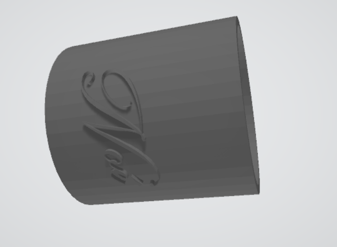

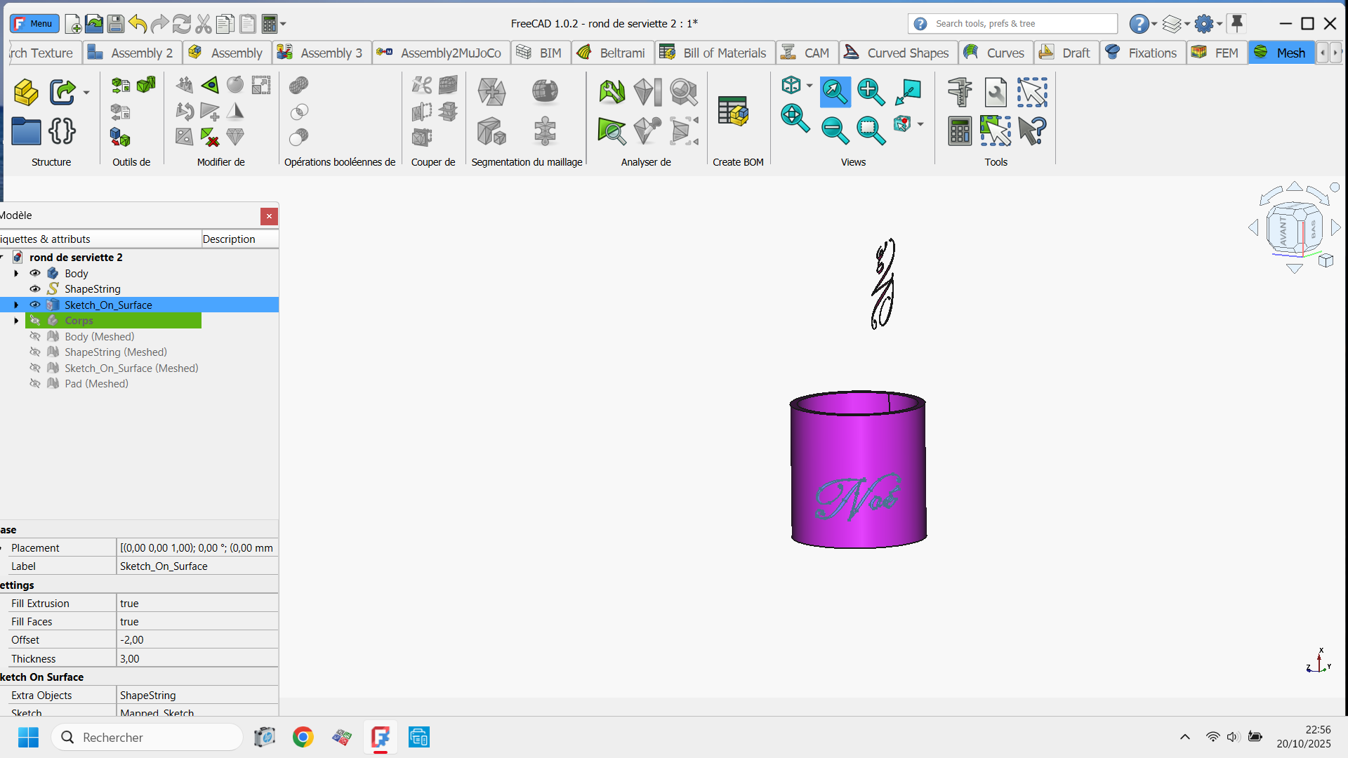

bonjour j'ai réussi a écrire du texte avec l'aide de jp wilm mais je ne parviens pas a sortir le fichier stl avec le texte j'ai fait plein d'essais mais le texte ne suit pas  j'ai essayé de faire une soustraction sur part mais rien n'y fait ,ou alors je m'y prend mal , j'ai aussi essayé avec la méthode de gruminette , beaucoup plus complexe pour moi ,mais sans succès aussi , une âme charitable peut elle quelque chose pour moi  merci
la fonte de caractère pose problème pour faire une fusion entre le Body et l'objet Sketch on surface.
Le plus simple est de faire un Compound entre ces deux objets (Body et Sketch_on_surface )
tu vas dans l'atelier Part, tu sélectionnes les deux objets et tu cliques sur "Créer un composé" (l'icone est un cube entouré de deux crochets)
tu pourras ensuite créer un mesh de ce compound, et l'exporter 😉

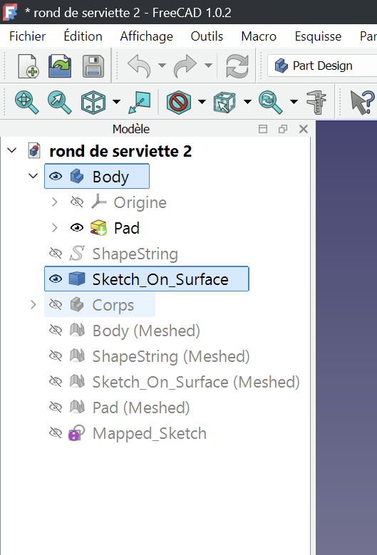

Encore plus simple, tu sélectionnes les 2 lignes comme ci-dessous et tu exportes en stl :
Le slicer vera cela comme un seul et même objet et tu pourras le slicer.
Modifié (le) par RFN_31
@RFN_31 exact, j'ai pas l'habitude d'exporter en direct, je passe systématiquement par l'atelier Mesh parce que ça me permet de "voir" la qualité du maillage avant export

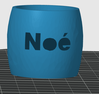

bonjour je réussi bien a faire un texte en relief mais si je tente de le faire en creux je n'y arrive pas , ni par la méthode de jp wilm ni par celle de gruminette  je ne parviens pas a faire la soustraction dans part j'ai essayé des dizaines de fois sans succès , ce doit être simple mais je commet surement une erreur quelque part
salut, le problème peut venir de la fonte de caractères utilisée
Sur ton modèle précédent, on voit que les lettres se chevauchent, et ça freecad n'aime pas
pour être sûr que le problème vient bien de là, essaye en changeant la fonte (dans les propriétés du ShapeString )
teste avec une fonte simple et bien esapacée
C'était bien cela la cause du problème j'ai essayé juste avec une lettre et ça fonctionne, encore merci pour le tuyau

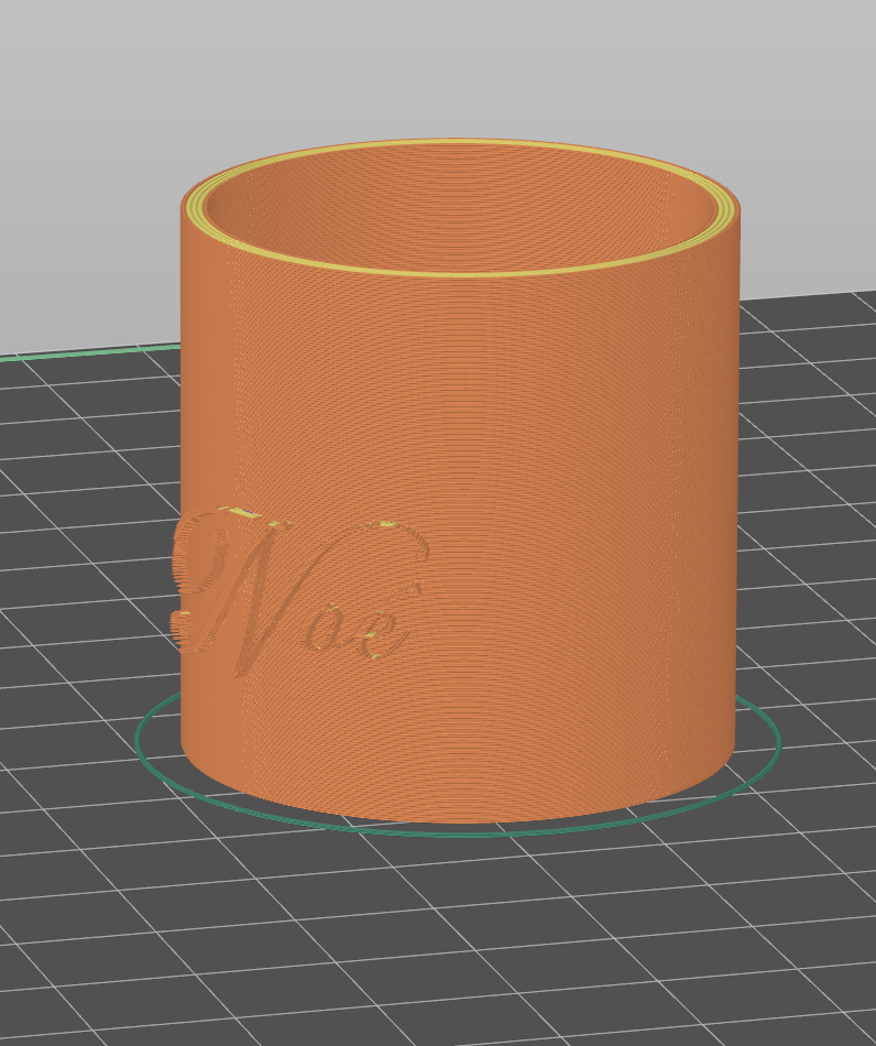

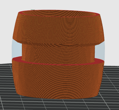

actuellement j'ai  réussi a imprimer un modèle avec le texte en creux ,j'ai changé de font pour passer en aryal black  , mais je me suis retrouvé avec des lettres qui ne passaient pas en creux et si je recommençais ce n'était pas toujours les mêmes j'ai diminué la profondeur mais ça ne marche pas toujours , je me sui retrouvé avec un modèle bon sur le slicer avant découpe mais une bande complète en creux après tranchage je suis sur le forum freecad avec des pointures qui étudient le problème ,mais avec la chance que j'ai , j'ai peut être crée un mouton a cinq pattes
Cut (Meshed)rond de serviette noé stl export.stl11.zip
Salut,
J'ai répondu à ton message sur le forum officiel (j'avais même pas fait attention que c'était toi, alors que tu utilises le même pseudo 😅 )
dans ton sketch il y tous les traits en double, si on en enlève la moitié, ça fonctionne.
Mais sinon je suis du même avis que Chris_G (comment pourrait-il en être autrement, c'est lui qui a créé l'atelier Curves 😁 )
