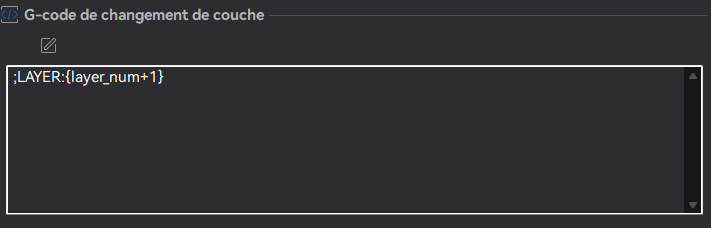

tu veux faire ce contrôle pendant l'impression, avant l'impression, les 2 ?
Au lieu de lancer ton contrôle toutes les x secondes pourquoi ne pas lancer ta macro à chaque changement de couche
là c'est pour le contrôle pendant l'impression bien évidement 😉
