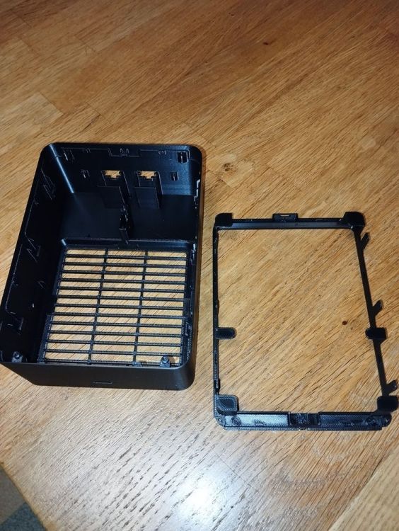

Pour le kit de ventilateur d’extraction, début 2026 BBL va en commercialiser un pour la P2S, tout est expliqué ici https://wiki.bambulab.com/en/p2s/manual/external-exhaust-fan-kit, si j'ai bien compris, il y aura 2 kits, un avec le carter arrière et un uniquement le ventilateur qui pourra être monté sur le carter actuel de manière déporté
Dans tous les cas il faudra imprimer le support et le boitier du ventilateur et le filtre sera en vente séparément et optionnel, il y aura également la possibilité de raccorder un tuyau d'évacuation, tout est disponible ici https://makerworld.com.cn/zh/models/1857875-p2szhuan-yong-wai-pai-tao-jian-da-yin-mo-xing
Avec nouveau carter :
Avec le carter actuel :
Pour la purification de l’air à la fin de l’impression, actuellement avec le nouveau firmware et même si nous n'avons pas encore le ventilateur d'extraction, le ventilateur du Airflow se remet en route à la fin de l'impression afin d'évacuer l'air se trouvant dans la machine, par contre je ne sais pas si ça passe par le filtre à charbon... ils disent purifié donc je pense que oui car sinon ça envoi à l'extérieur les particules et les odeurs...

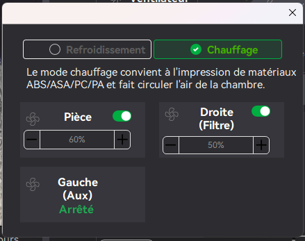

Le 14/01/2026 at 18:21, cookie83610 a dit :
Curieux d'avoir ton retour, beaucoup de gens dont moi avons un diffuseur sur le ventilateur de droite, alors un en plus à gauche ...
Je reviens sur ton post, le diffuseur est complètement inutile car je viens de m'apercevoir que depuis le début je dis que la ventilation est sur "refroidissement" pour les filaments en PLA, PETG et TPU (c'est une conn... désolé 😵‍💫) hors avec le ventilateur additionnel je surveille de près la ventilation et ce soir j'imprime avec du Inslogic PETG PRO et je m'aperçois que pour ce type de filament la ventilation est sur mode "chauffage"
En mode "chauffage" il n'y a donc pas d'air qui sort au niveau du lit donc le diffuseur est inutile 😉
J'ai un peu cherché dans les paramètres des filaments ou était indiqué les modes refroidissement et chauffage, je n'ai rien trouvé, finalement le réglage est dans le GCODE de démarrage, le système se base sur la température de vitrification du filament, si la température de vitrification est inférieure ou également à 50° c'est du refroidissement sinon à partir de 51° c'est du chauffage
Pour le PLA
image.png.bc4212409d69e7fc603413b50265cfe0.png  refroidissement
Pour le TPU
image.png.483e349442678683c81d7ddc4b918aa6.png  refroidissement
Pour le PETG
image.png.ab4179d97ebf74abea308ba107bf9d1a.png   chauffage
Pour l'ABS
image.png.262432edece844d2854d363d0b482ad2.png   chauffage
Modifié (le) par pascal_lb
Je suis complétement d'accord avec toi, si ce n'est pour le PLA ou là on est en mode refroidissement et le ventilateur AUX tourne, de mémoire à 80%. Là j'observe qu'avec le déflecteur j'ai quand même moins de pièces qui se décollent, pour ne pas dire plus du tout. Pour les autres matières, si l'air ne sort pas de là, il ne fait donc pas de mal.
Ok, donc si j'ai bien compris ce ventilateur additionnel que tu as installé @pascal_lb aiderait uniquement pour le refroidissement du PLA et du TPU? 🙂
il y a 37 minutes, Tofffd a dit :
Apparemment oui, il faut que je regarde un peu plus dans les paramètres car celui de droite et celui de gauche sont tous les deux des ventilateurs additionnels mais ils ne fonctionnent pas de manière identique, je vais enquêter 😉

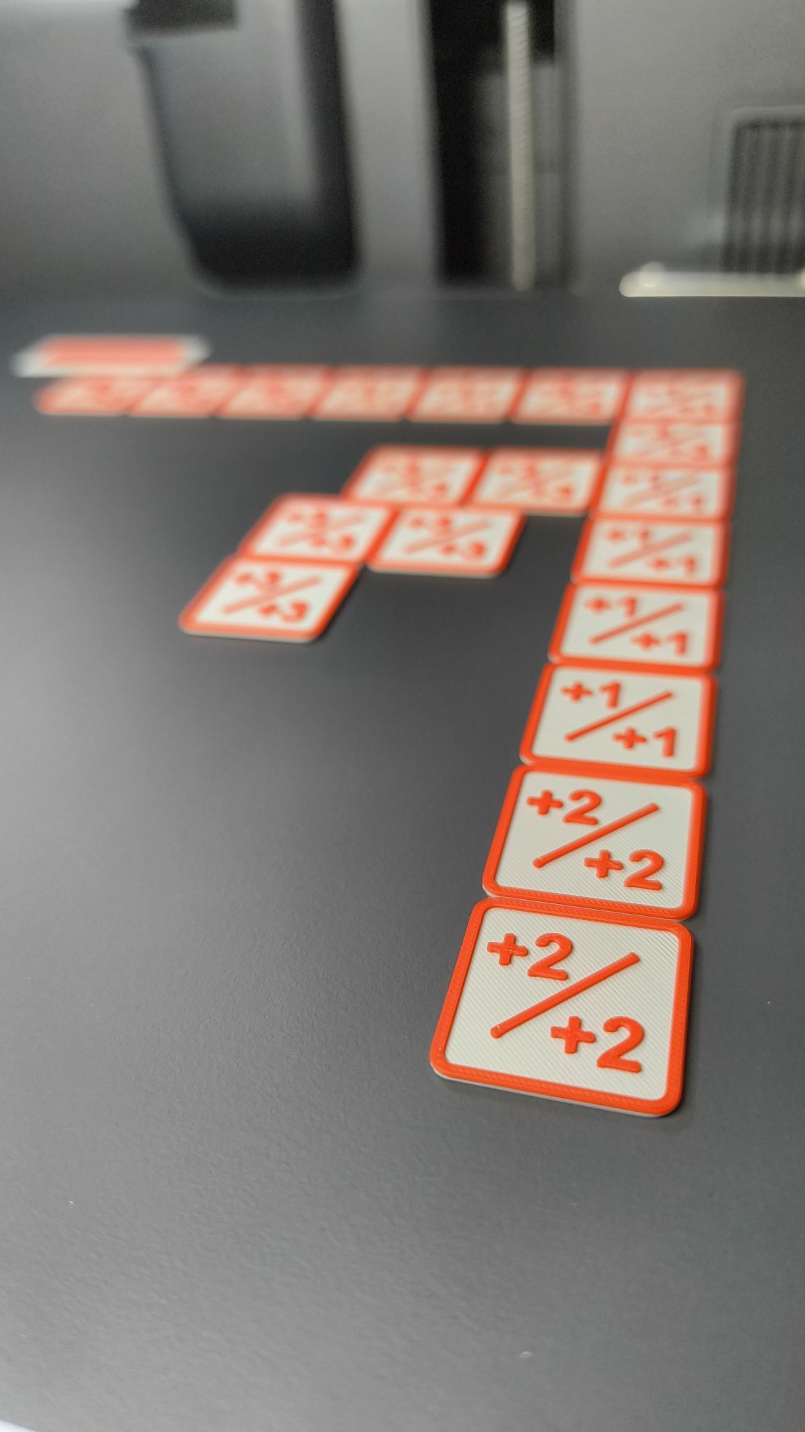

Je reviens sur mes soucis d'adhérence avec la build plate SuperTack Pro, en particulier avec la buse en 0.2. J'ai trouvé la "parade" à ces soucis en augmentant la hauteur de la première couche, j'ai réalisé des impressions en 0.08 et 0.1 par couche, mais avec une première couche à 0.14 à chaque fois et tout s'est très bien passé. J'avais des premières couches avec des lignes trop espacées qui ne collaient pas ensemble ni au plateau, là c'est impeccable.
Modifié (le) par cookie83610
  • J'aime 2
Le 19/01/2026 at 09:17, cookie83610 a dit :
Quand je dois imprimer une pièce qui doit avoir une bonne finition j'imprime en 0.08 ou 0.12 mais je laisse toujours la première couche en 0.20 excepté pour les Hueforge qui ont  parfois une première couche plus fine
Par contre il est préférable avec une buse de 0.4 d'imprimer en 0.08, 0.12 ou 0.16... les couches en 0.10 c'est si tu utilises une buse en 0.2
J'utilisais bien une buse en 0.2 😊
Bon à savoir que tu utilises une première couche en 0.20, ça me conforte dans mon choix, j'avais peur qu'en montant plus haut ça fasse un effet "pied d'éléphant"
Il y a 3 heures, cookie83610 a dit :
Avec une buse de 0.4 non et avec la P2S pas de soucis de ce côté 😉
Par contre si je comprend bien avec une buse en 0.2, si je mets plus de 0.1mm en première couche (la moitié de la taille de la buse) ça devrait me faire des pieds d'éléphant ? Je n'ai rien remarqué à part une bonne adhésion en mettant 0.14
il y a 12 minutes, cookie83610 a dit :
Normalement non car la P2S à un système de calibration automatique du Z offset donc il ne devrait pas y avoir de problème quelque soit la buse utilisée, par contre on a pas comme sur beaucoup d'imprimantes la possibilité de jouer sur le Z offset pendant la première couche mais ça fonctionne bien comme ça et ça évite de faire des erreurs 😉
