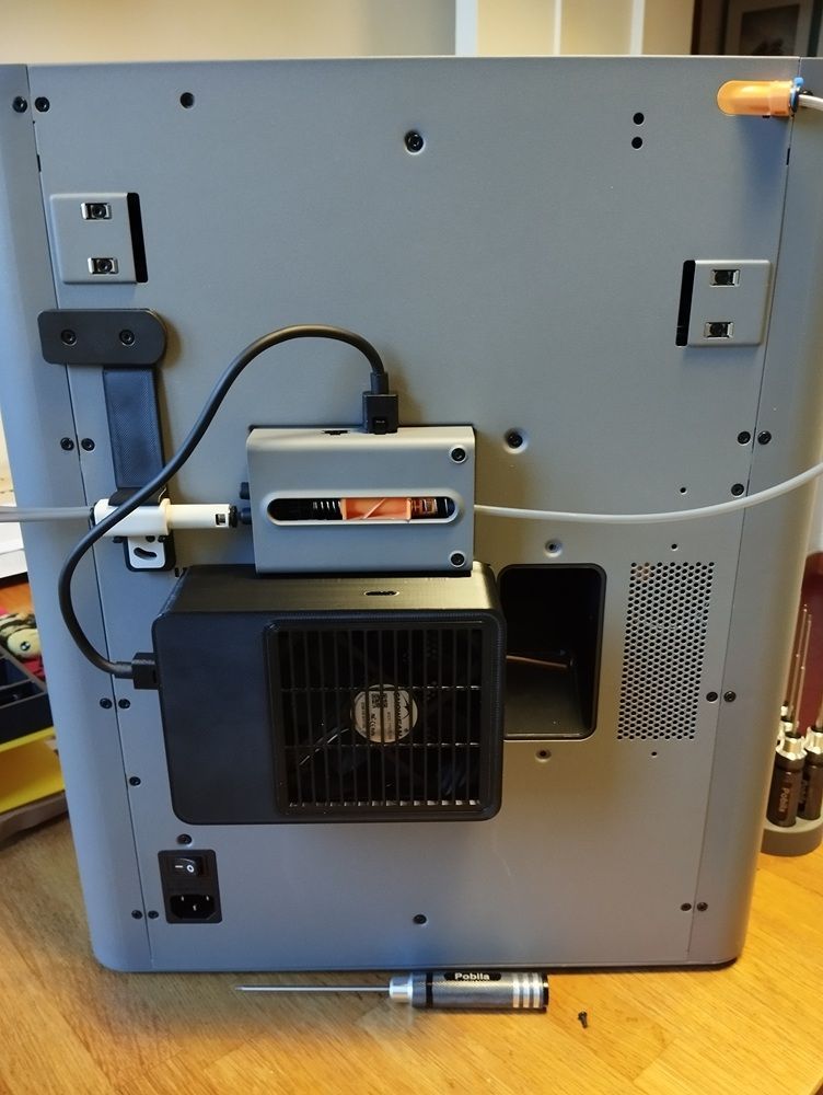

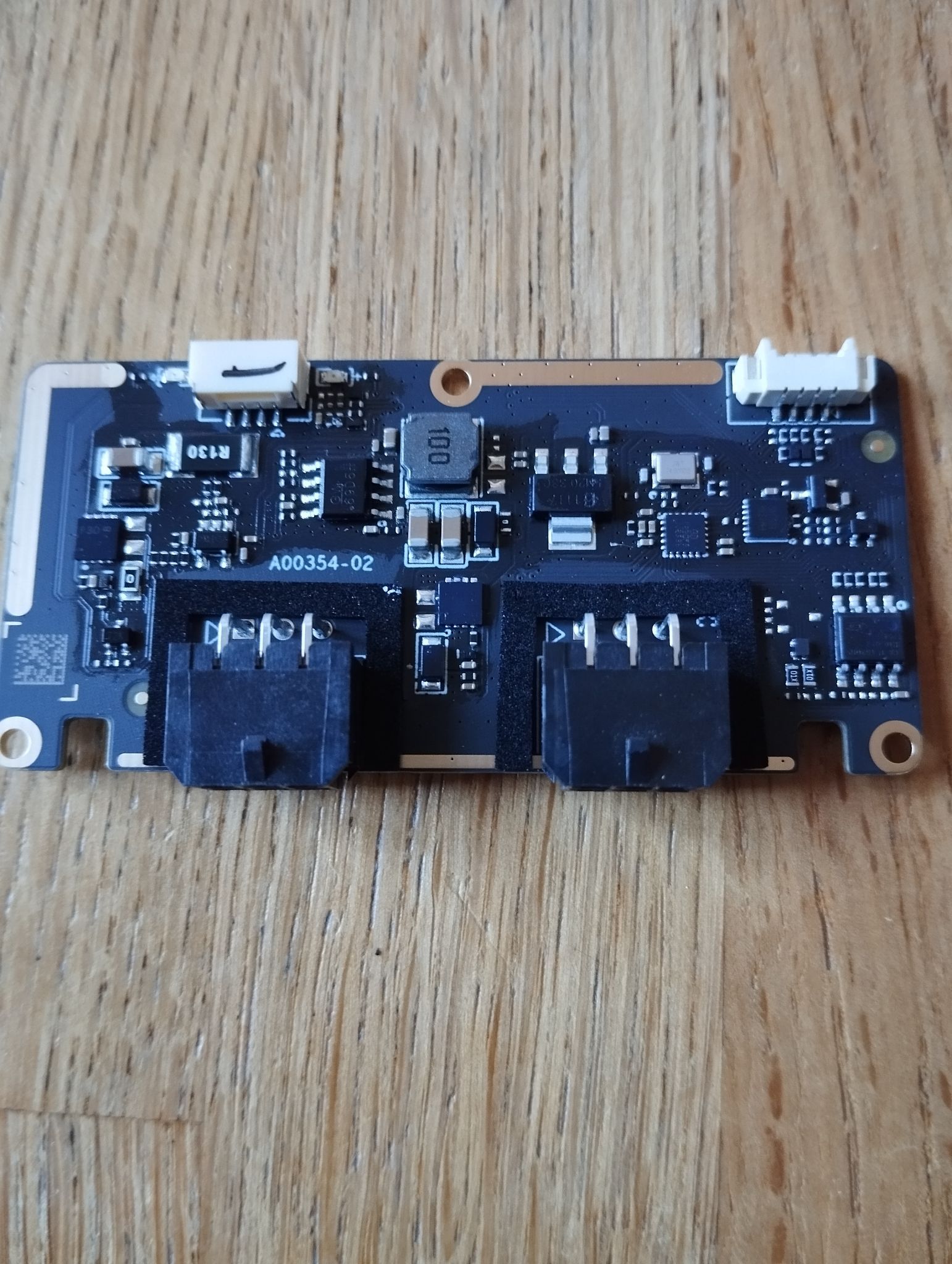

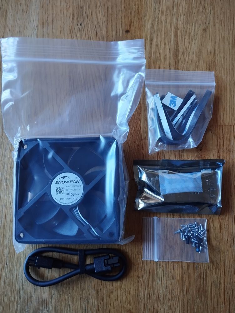

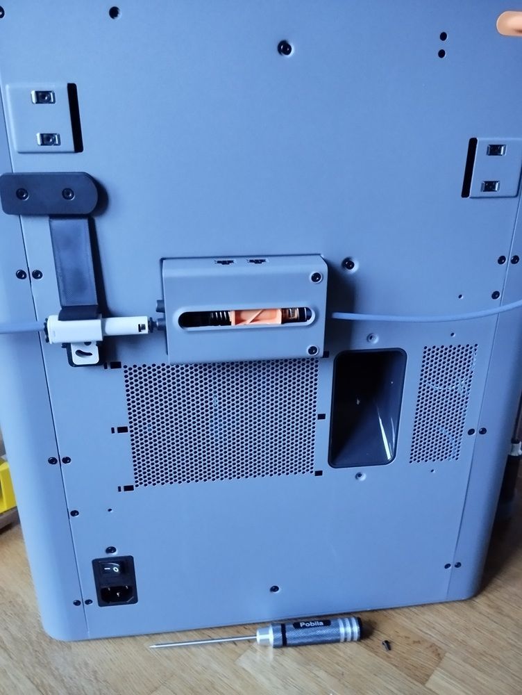

pascal_lb Posté(e) Janvier 29 Auteur Posté(e) Janvier 29 (modifié) J'ai reçu le kit du ventilateur d'extraction et le carter arrière de remplacement, le kit comporte Le ventilateur La carte électronique Les joints adhésifs Les vis Le câble Pour le montage et l'installation, Il suffit juste de suivre le tutoriel https://wiki.bambulab.com/en/p2s/manual/external-exhaust-fan-kit tout y est très bien détaillé J'ai également installé le carter arrière de remplacement qui comporte maintenant une grille d'aération sous le buffer et des orifices pour fichier le boitier d'extraction, le remplacement du carter est optionnel, il est possible d'installer un support en face de la grille de droite pour fixer le boitier d'extraction Le boitier d'extraction est juste clipsé sur le carter et ça tient vraiment bien, le filtre à charbon actif étant indisponible chez Bambu Lab, j'ai acheté du charbon sous forme de pellets de 4 mm de diamètre et imprimé ce boitier https://makerworld.com/fr/models/2288927-external-exhaust-fan-kit-air-filter-for-p2s Au redémarrage de l'imprimante le ventilateur est automatiquement détecté et il est déclaré dans la section Firmware Lors d'impressions de PLA, le ventilateur va fonctionner tout au long de l'impression Lors d'impression en ABS le ventilateur ne va pas tourner pendant l'impression mais dès l'impression terminer il va se mettre en marche afin d'évacuer l'air de la chambre, c'est pour cela qu'il est conseillé de soit mettre un filtre pour capturer les COV (composés organiques volatils), soit de faire une évacuation vers l'extérieur de la pièce ou se situe l'imprimante. Modifié (le) Janvier 30 par pascal_lb 1 1

pascal_lb Posté(e) Février 4 Auteur Posté(e) Février 4 (modifié) il y a 30 minutes, jcjames_13009 a dit : Dans le cas d'un filtre comme celui-là https://www.alveo3d.com/produit/p3d-r-filtre-hepa-charbon-actif-imprimante-3d-fdm/, on n'en a pas besoin Effectivement le modèle Alveo3d est du deux en un, filtre à charbon et filtre HEPA, BBL vend un filtre pour le kit extraction mais je pense qu'il n'a que le filtre à charbon, comme il est actuellement en rupture j'ai préféré imprimer un filtre que j'ai rempli avec du charbon et du coup j'ai rajouté ce filtre HEPA pour les micros particules Je viens de m'apercevoir que je n'ai pas donné le résultat de cette installation hier j'ai imprimé de l'ABS et ça a très bien diminué l'odeur à l'extérieur comme à l'intérieur de la machine Lors du test avec de l'ABS, j'avais remarqué une odeur dans la pièce et j'avais été obligé d'aérer mais le pire c'était quand on ouvrait la porte de la P2S, avec le système de recyclage de l'air chaud l'odeur et les particules restaient à l'intérieur, avec le kit de filtration, en fin d'impression le ventilateur se met en route pendant 1 à 2 minutes, avec les fitres ça permet de "nettoyer" l'air dans l'imprimante et l'air qui est rejeté à l'extérieur Je n'ai pas d'appareil pour mesurer l'efficacité de ce système mais à l'odeur c'est nettement mieux, ça ne vaut pas une extraction vers l'extérieur du local ou se trouve la machine mais ça doit déjà en supprimer une bonne partie, ça ne m'empêche pas d'aérer quand même par sécurité Modifié (le) Février 4 par pascal_lb 1 1

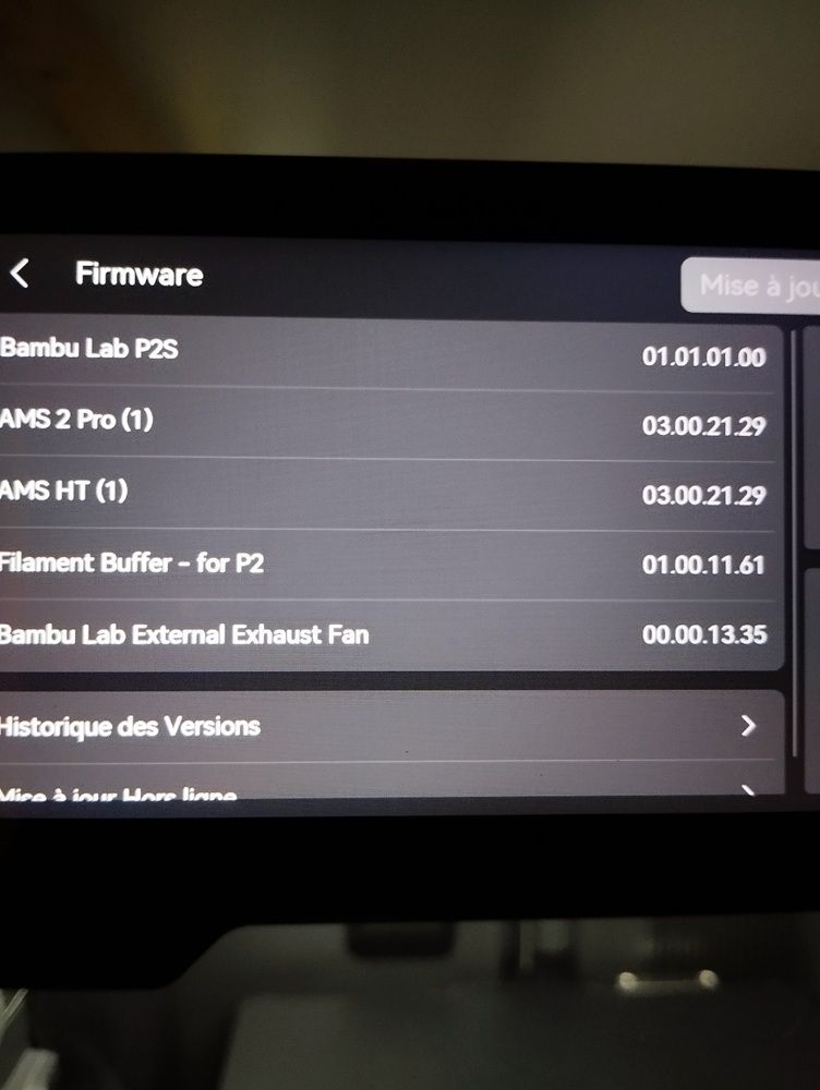

pascal_lb Posté(e) Février 9 Auteur Posté(e) Février 9 Petite mise à jour du firmware de la P2S et du buffer 01.01.03.00(20260209) Corrections de bugs Résolu un problème rare dans le cas d’angle qui pourrait entraîner une défaillance d’impression. Cette mise à jour renforce encore la fiabilité et la stabilité globales du système. https://wiki.bambulab.com/en/p2s/manual/p2s-firmware-release-history
