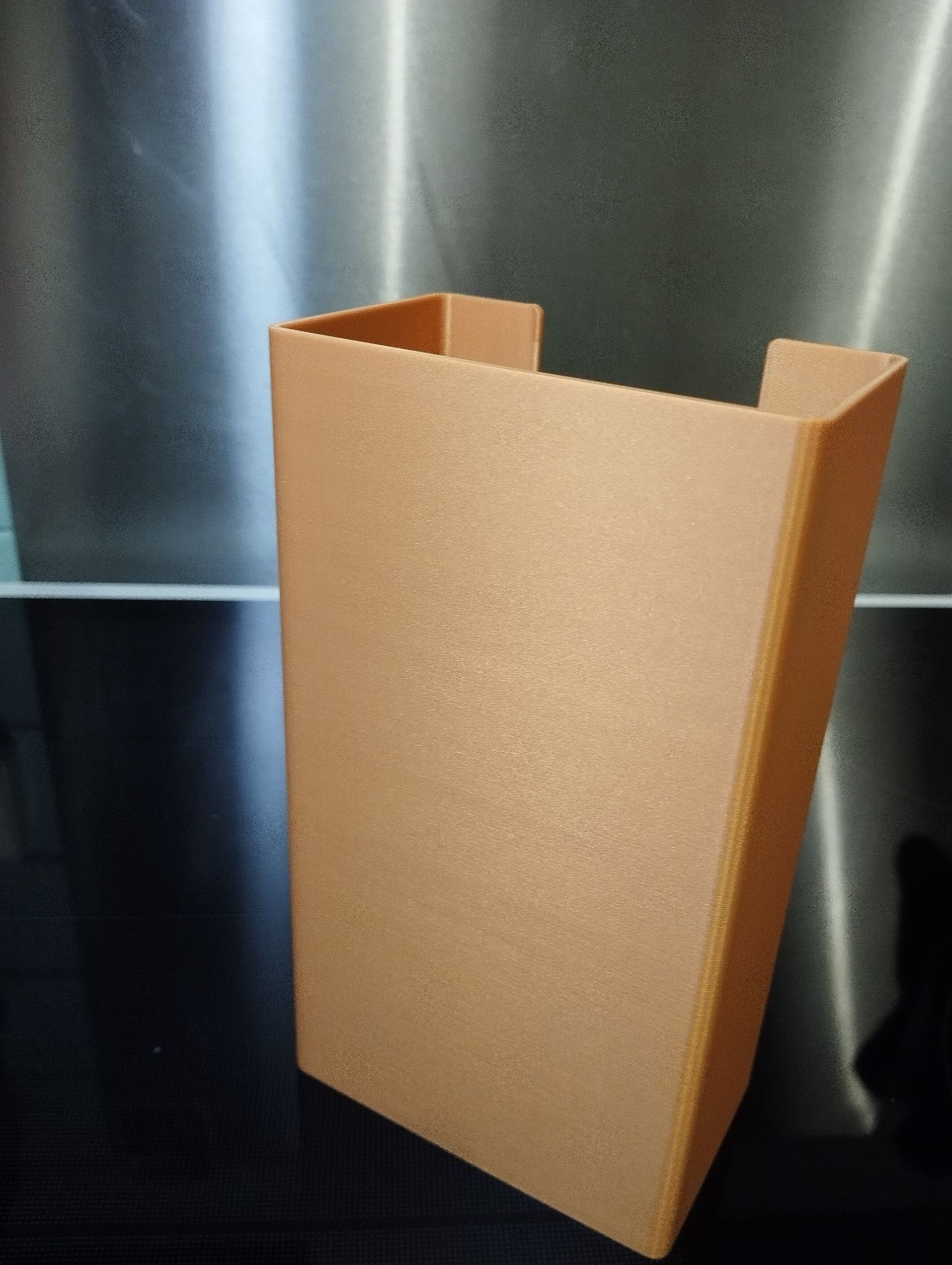

Je suis actuellement en train de tester pour le site la P2S, j'ai commencé à l'utiliser hier donc je n'ai pas beaucoup de recul mais pour l'instant c'est vraiment que du bonheur, je ne sais pas comment imprime tes machine old school mais plutÎt qu'un long discourt cette photo, deuxiÚme impressions sans aucun réglage à faire... et encore pour accentuer les défaut j'ai mis une lumiÚre rasante
l'avantage des machines récentes c'est qu'elles impriment bien, vite et que l'on passe que du temps à imprimer pas à bricoler sa machine, j'en suis à ma troisiÚme Bambu Lab et pour l'instant je n'ai jamais été déçu

Merci pour ce print Pascal, il démontre un parfait alignement des couches, ce qui est bien mais ce n'est pas une révolution pour moi, j'obtiens un résultat similaire avec mes machines et en particulier avec ma Witbox dont le Z a un moteur couplé à la vis Z.
AprĂšs la vitesse Ă©tant l'ennemie du bien, je suis assez patient, j'imprime Ă  60mm/s et les parois externes Ă  35mm/s. MĂȘme Ă  cette vitesse les rebond sont bien visibles sur les angles Ă  90° si je ne prends pas le soin de les arrondir un minimum. Les coutures de renversement de sens sont aussi disgracieuses en particulier sur une piĂšce ronde. En fait je devrais changer tous les roulements qui ont maintenant trop de jeux.
Le principal problĂšme de ma machines est sa masses mobiles importante (tĂȘte et portique Y) qui ne permet pas d'imprimer trop vite et avoir un bon rĂ©sultat. En revanche c'est indestructible !

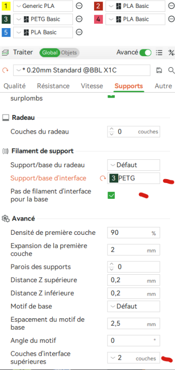

Par contre je m'interroge sur l'usage des supports avec un autre filament car ca doit ĂȘtre extrĂȘmement long de changer Ă  chaque couche de filament Ă  moins que le trancheur ne puisse faire le changement de matiĂšre qu'au au moment de la connexion Ă  la piĂšce finale.
Je comprends aussi que les buses ne peuvent avoir de PTFE interne, en effet ca ne tiendrait pas à 300°. De fait on peut imaginer qu'une buse n'a pas de limite de durée de vie. Par ailleurs elles sont en acier trempé, donc pas question de les nettoyer dans un bain de soude caustique. Par contre au niveau de l'usure, je n'ai jamais constaté au microscope une usure de mes buses en laiton, donc en acier trempé ca ne risque pas d'arriver avec des filaments non chargés.
oui,
Exemple sur le trancheur Bambulab, idem sur CrealityPrint et sûrement sur Orca.

Merci hyoti ca ne demande pas trop de changements et si l'on met une matiÚre qui ne colle pas à l'autre on économise le PVA
il y a 11 minutes, Premium a dit :
cela dépend de combien de supports tu as à des hauteurs différentes.
mais beaucoup moins qu'en  support massif et tu peux mettre la distance support piÚce à zéro si les deux filaments ne collent pas entre eux,
ex PLA et PETG, mais attention aux courbes comme le filament que tu prends pour l'interface ne colle pas trop en dessous.
