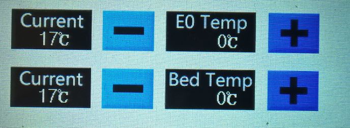

La Bidouille Posté(e) Février 14, 2017 Posté(e) Février 14, 2017 (modifié) Le 03/01/2017 at 22:19, titeuf007 a dit : par contre si ton plateau chauffant a du mal a monter c est qu il doit etre en 12v..tu peux facilement passer le tous en 24v mais tu vas devoir passer la sonde de la tete en 24v egalement si je dis pas des conneries aucun rapport !! .... c'est encore un mythe ....c'est un rapport ou le temps n'entre pas en ligne de compte, ou a la marge (et on passe dans la physique). P=UxI ... à puissance égale ....si l'un hausse, l'autre baisse (à condition que la résistance soit proportionnée). sinon pour le quantifier en énergie, donc dans le temps, 1 Wh = 3600 J ...(1 joule=1W/s) quelque soit la tension déduite du rapport ci dessus (en courant continu sinon faut jouer avec les cosinus ) Par contre une bonne isolation du dessous du plateau donne de meilleurs résultats en évitant la déperdition de la chaleur ou ce n'est pas souhaité (a part pour chauffer l'air de la maison ^^) les courants d'air aussi sont a éviter. D'autant que l'on constate que la température de départ (ambiante) est déjà, à mon sens, très basse .. donc un temps plus long est nécessaire pour atteindre la temperature de consigne cible, obligatoirement Lorsque l'on fait ce genre de constat ou de mesure il faut le faire à iso conditions. L’intérêt de passer en 24 volts est de diminuer les courants transportés et limiter un peu les chute de tension dû à la résistance des câbles (si mal dimensionnés). Ps: les ventilos sont aussi à changer dans ce cas.... cela devient un projet Modifié (le) Février 14, 2017 par La Bidouille 1
