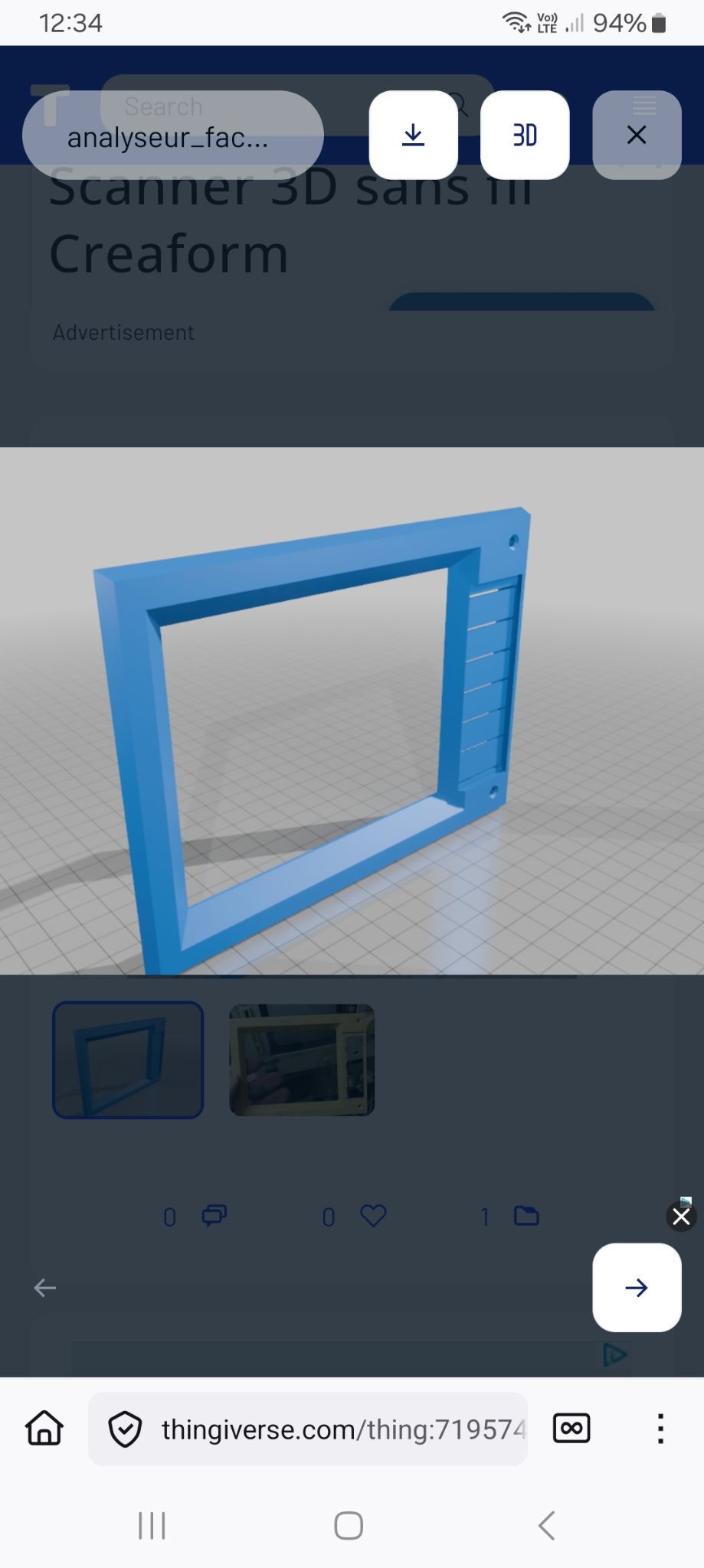

wemos Posté(e) Novembre 10, 2025 Posté(e) Novembre 10, 2025 Salut, j'ai modélisé une partie de la face avant d'un analyseur de spectre. J'aurais voulu avoir des conseils sur la meilleure méthode pour l'impression(orientation de la piece) avec ma artillery m1 pro. J'ai testé plusieurs fois mais j'ai eu 2 échecs. Voici ce que je souhaite imprimer : https://www.thingiverse.com/thing:7195748 Quelqu'un plus expérimenté peut t'il m'aiguiller ? Merci d'avance

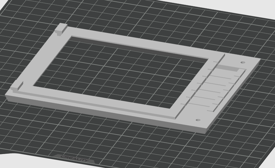

JoOj Posté(e) Novembre 10, 2025 Posté(e) Novembre 10, 2025 Dans quel sens as tu eu des échecs, et à quoi ressemblent ils ? Spontanément je l'aurais imprimée comme ca, avec des supports, pour éviter que les touches ne prennent le flex dans le sens des couches : Cela dit, la géométrie fait que ca va te faire des supports entre les touches et le plateau qui seront pas ouf esthétiquement (en plus d'être possiblement compliqués à retirer). Est ce que tu aurais un moyen de modifier le design pour les les touches soient affleurante / au même niveau que le cadre ? Totalement vertical j'y crois moyen. Et sur la tranche tu vas avoir d'autres soucis importants
Savate Posté(e) Novembre 10, 2025 Posté(e) Novembre 10, 2025 il y a 57 minutes, wemos a dit : Voici ce que je souhaite imprimer : je rejoins @JoOj à plat avec des supports en dessous, ce n'est pas le plus économe en supports, mais c'est celui qui te donneras le meilleur rendu sur la face avant.

wemos Posté(e) Novembre 10, 2025 Auteur Posté(e) Novembre 10, 2025 Salut, merci pour vos réponses . J'ai essayé en premier à plat avec les touches accessibles par le dessus mais sa n'a pas fonctionné. Ensuite j'ai testé avec les touches toujours vers le haut et penché en travers. Environs à 45 degrés. Résultat un gros spaghetti de filament. Je vais essayer comme proposé à plat avec les touches vers le bas. Position que j'avais écarté en pensent que l'état de surface de la face avant ne serait pas propre à cause des supports. Je vais retenter une troisième fois comme ça.

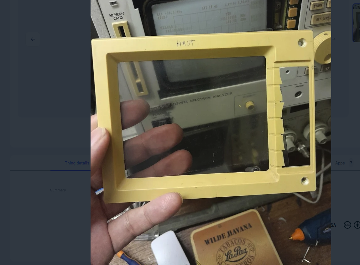

hyoti Posté(e) Novembre 10, 2025 Posté(e) Novembre 10, 2025 Tu imprimes avec quelle matière ? TPU, Flex Sur thingiverse le gars à virer les touches !!! Plutôt cassées même. avec le slicer on peut les supprimer. !! Autrement la position donnée par @JoOj sans les touches.

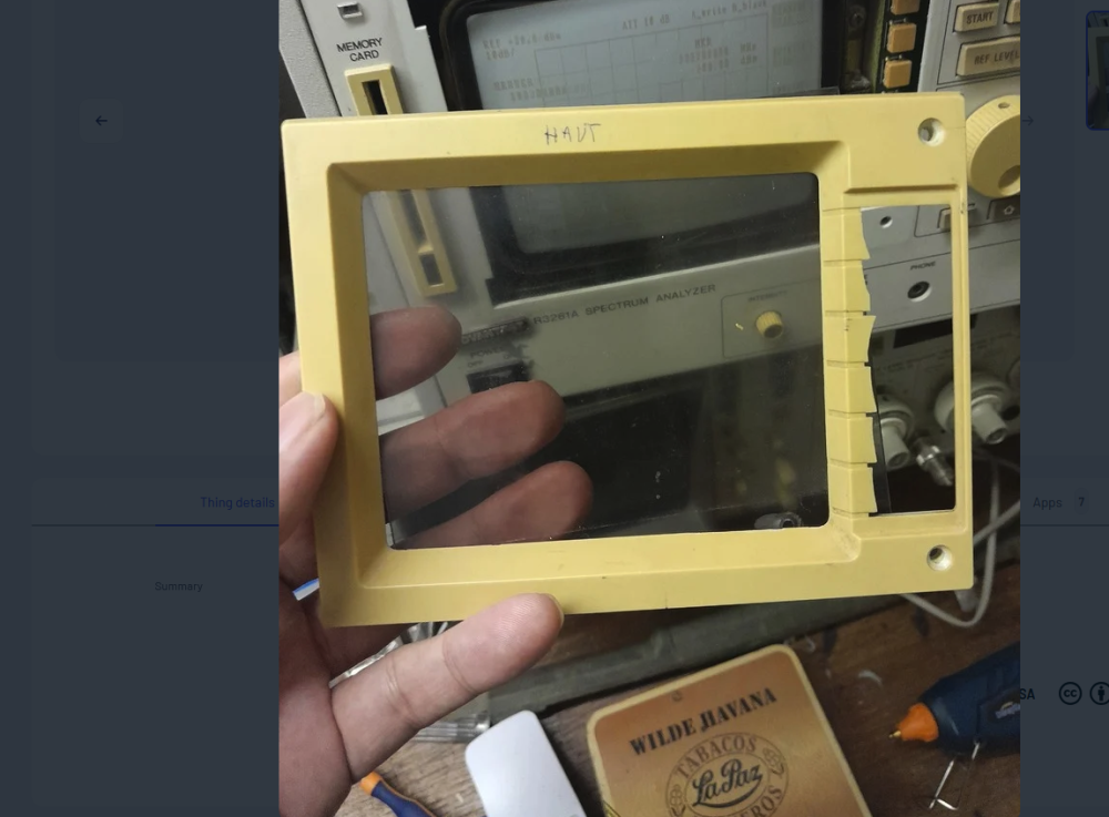

wemos Posté(e) Novembre 10, 2025 Auteur Posté(e) Novembre 10, 2025 (modifié) C est moi qui est posté sur thingiverse. Les touches se sont cassé sur mon appareil. J'imprime en Pla. Au sujet des touches, elle doivent êtres flexibles et non je ne peux pas les rendre affleurante avec le plateau car sinon elle seront trop épaisse et pas flexibles. Modifié (le) Novembre 10, 2025 par wemos
JoOj Posté(e) Novembre 10, 2025 Posté(e) Novembre 10, 2025 (modifié) il y a une heure, hyoti a dit : Sur thingiverse le gars à virer les touches !!! je pense que c'est le cadre d'origine, cassé ^^ Mais j'ai mis un moment à comprendre comment une pièce fdm pouvait casser comme ca il y a une heure, wemos a dit : Au sujet des touches, elle doivent êtres flexibles et non je ne peux pas les rendre affleurante avec le plateau car sinon elle seront trop épaisse et pas flexibles. Est ce que tu as envisagé de créer ta pièce en 2 parties ? J'ai imprimé ca y a quelques mois, et ca résiste à mon gosse de 4 ans, j'en déduit que la conception est pas mal ^^ : https://www.crealitycloud.com/model-detail/portable-electronic-keyboard-kit-001?source=61 Les "touches" sont imprimées à part puis assemblées dans le cadre avant que le tout soit assemblé. Dans ton cas tu dois même pouvoir envisager de les coller sur le cadre ? C'est ce qui me semble garantir à la fois une bonne solidité, conserver le bon flex mais aussi un aspect propre. Modifié (le) Novembre 10, 2025 par JoOj

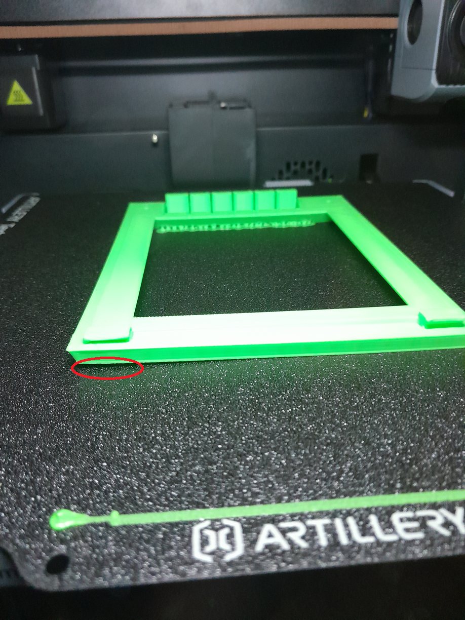

wemos Posté(e) Novembre 11, 2025 Auteur Posté(e) Novembre 11, 2025 (modifié) Salut, j'ai corrigé certaines erreurs de cotes, et reperé certains problèmes de conceptions (l'arrachage manuel des supports provoques des cassures au niveau des touches , donc à renforcer, pas un gros problème à modifier) Par contre j'ai un problème plus important car lors de l'impression j'ai un coté de l'impression qui se décolle a tous les coup et remonte, du coup une encoche que j'avais modélisé, n'est plus a la cote voulu. Comment puis je éviter se décollage? Est ce que se pourrait être un problème de température plateau? Modifié (le) Novembre 11, 2025 par wemos
jcjames_13009 Posté(e) Novembre 11, 2025 Posté(e) Novembre 11, 2025 (modifié) Salut Le premier truc qui me vient à l'esprit est le nettoyage du plateau. A faire avec de l'eau chaude et du liquide vaisselle. Bien rincer à l'eau chaude et sécher avec un essuie-tout ou une microfibre Autre piste, température du plateau un peu faible ou refroidissement de la pièce trop fort, comme un ventilateur qui soufflerait sur la pièce au niveau du plateau au bout de quelques couches. J'avais le pb de temps en temps avec du PLA sur ma P1S et du même coté. Le ventilo auxiliaire est à gauche. J'ai imprimé un déflecteur et plus de pb https://makerworld.com/en/models/249442-auxiliary-fan-deflector#profileId-265746 A+ JC Modifié (le) Novembre 11, 2025 par jcjames_13009
pascal_lb Posté(e) Novembre 11, 2025 Posté(e) Novembre 11, 2025 Il y a 3 heures, wemos a dit : Comment puis je éviter se décollage? Tu peux aussi mettre une bordure d'une dizaine de tours 1
