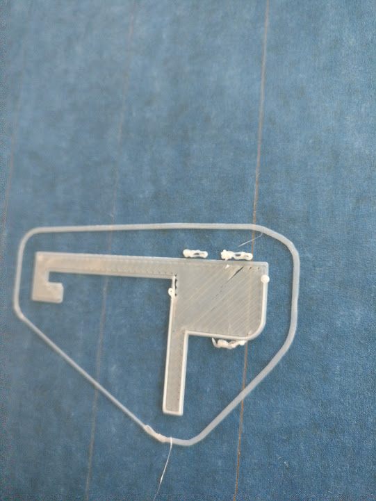

Bonjour à tous j'ai un soucis avec les pièce qui on besoin de support, souvent la 1er couche n'accroche pas bien, et je sais pas il ont pas l'air terrible. Souvent ça me fait un pâté comme on voit si la photo. ( C'est le support qui a sur thingiverse pour les outils)
195° pla 45° 80%
Je met les photos de suite.

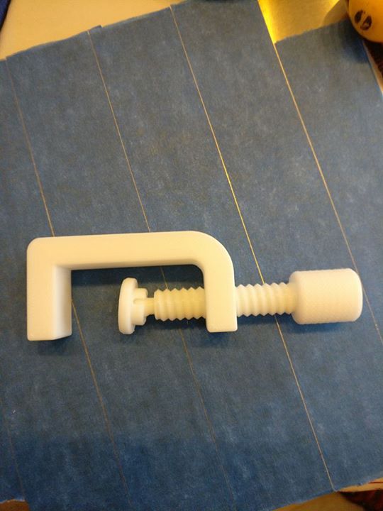

Par contre les impressions sans support sont OK  comme on le voit avec le serre joint.
je viens de tester avec un autre stl, et les petit support n’accroche pas.

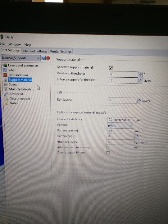

La gestion des supports avec Slic3r, ce n'est pas toujours facile, cars les possibilités de réglage sont limitées.
Je pense reconnaitre la pièce que tu souhaites imprimer, normalement il n'y a pas besoin de support pour l'imprimer.
Essaye de jouer sur l'offset Z, je pense qu'il n'est pas correctement réglé, ça me paraît bien écrasé.

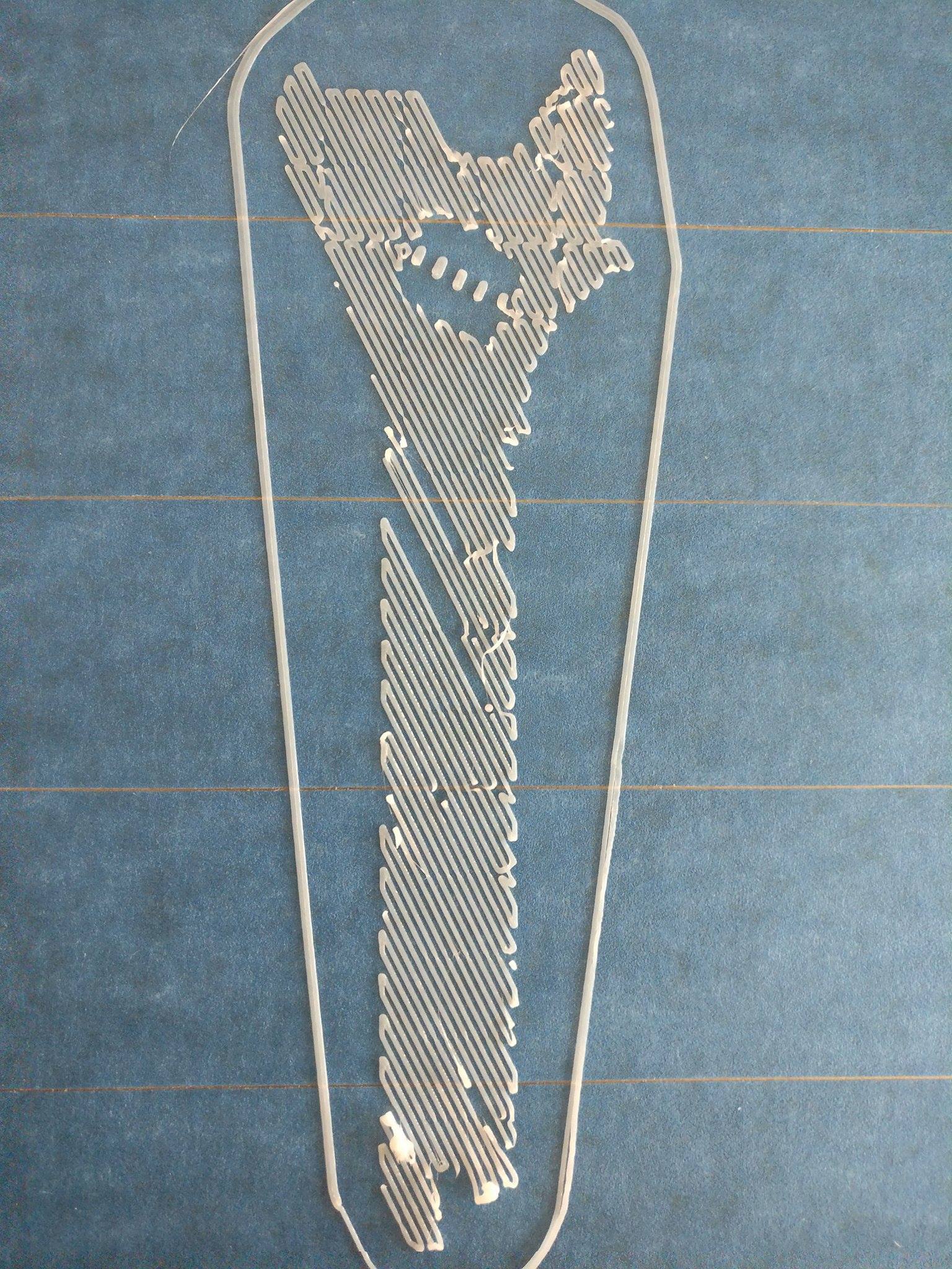

Ok je vais le remonté un peu. Mais j'ai peur que ça accroche encore moins, regarde avec cette pièce et encore j'ai réduit la vitesse j'ai du stopper car car les petit support n'accroche pas.
C'est du vrai 3M ton Blue tape ? Je n'ai personnellement pas testé ce type de support, donc je ne connais pas trop les capacités d'accroche de ce support.
Mais effectivement si ça tient pas il faudrait, plutôt redescendre le z-offset ou essai de chauffer un peu plus ta première couche +5°
Je vois que tu as tenté d'imprimer la clé anglaise !
Personnellement, je n'ai osé tenter cette impression qu'après plus de 6 mois d'impression avec l'imprimante : c'est une impression délicate et il faut bien maîtriser tous les paramètres de son imprimante.... courage tu y arriveras.

Oui je galère avec les impression qui demande de petit supports ça n'a pas le temps de bien accroché au plateau. :/. J'aimerais bien essayer avec simplify3d mais j'avais suivi le tuto la dernière et en lançant l'impression la buse et venu toucher le plateau et la rayé ducoup j'ose plus trop recommencer.
