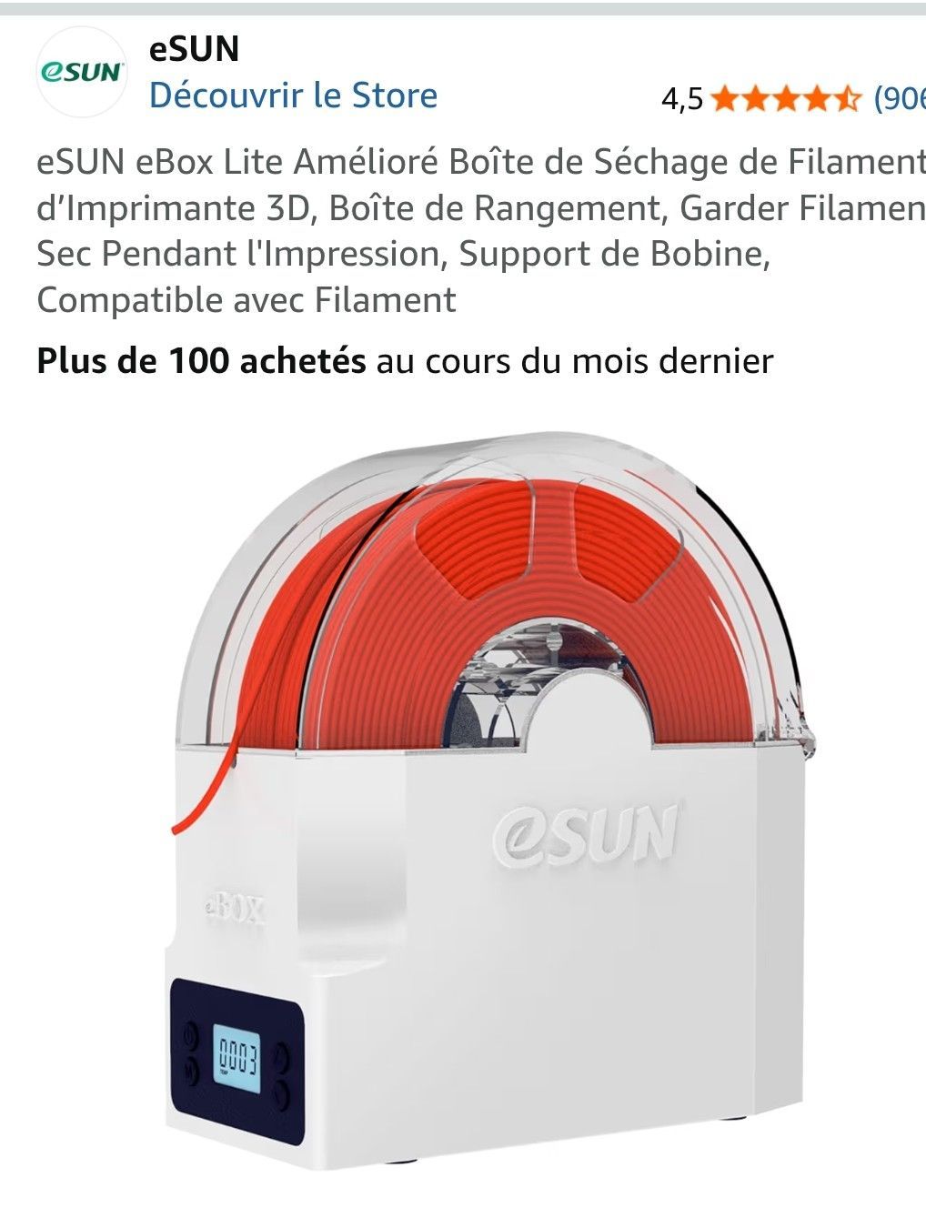

generally Posté(e) Novembre 21, 2025 Posté(e) Novembre 21, 2025 Bonjour à tous, J'ai acheté une boîte de séchage pour filament et je voudrais savoir le temps de chauffe pour du PLA,PETG etc.. Sur la notice il y a 3 modes de fonctionnement. Mode 1,mode 2 et mode 3 Mais il n'est pas indiqué le temps de séchage pour du PLA
jcjames_13009 Posté(e) Novembre 21, 2025 Posté(e) Novembre 21, 2025 Salut Je ne connais pas ce sécheur et ne sais pas te dire a quoi correspondent les modes. Dans la doc il nest pas précisé a quoi correspondent les modes ? Est ce que la température et le temps s'affiche quand tu sélectionnes un mode ? D'une manière générale et c'est ce que j'utilise PLA : Température 50°C / Temps 5 6 h PETG : Température 65°C / Temps 5 6 h Si les filaments sont très humides, il faut les laisser plus longtemps mais ne pas augmenter la température A+ JC PS : J'oubliais, regarder aussi s'il n'y a pas des préconisations de séchage sur le site du fournisseur de filaments. Certains le font comme Bambu Lab
bblt Posté(e) Novembre 21, 2025 Posté(e) Novembre 21, 2025 (modifié) bonjour ici, mais c'est succint https://www.esun3d.com/uploads/eBOX-Lite-Manual.pdf pat Modifié (le) Novembre 21, 2025 par bblt
generally Posté(e) Novembre 21, 2025 Auteur Posté(e) Novembre 21, 2025 dans la notice , il est simplement dit que pour du PLA ,c'est le mode 2 pour une température de 50°C-55°C. par contre , j'ai mis un thermomètre numérique et il indique 48 °C c'est les 3 modes qui définit les températures on ne peut régler que le temps de séchage
jcjames_13009 Posté(e) Novembre 21, 2025 Posté(e) Novembre 21, 2025 Ok. Ne connaissant pas ce sécheur 48°C pour du PLA c'est ok. Il ne faut surtout pas dépasser 55°C au risque de commencer a ramollir le filament. A+ JC
bblt Posté(e) Novembre 25, 2025 Posté(e) Novembre 25, 2025 Le 21/11/2025 at 14:53, generally a dit : dans la notice , il est simplement dit que pour du PLA ,c'est le mode 2 pour une température de 50°C-55°C. par contre , j'ai mis un thermomètre numérique et il indique 48 °C c'est les 3 modes qui définit les températures on ne peut régler que le temps de séchage bonjour*d'aprs ce que j'ai pu comprendre tu peux régler le mode (1 - 2 ou 3) ce mode définit la température de séchage mais tu ne peux dépasser 55 ° tu ne peux donc atteindre la température préconisée pour le petg mais ça devrait le faire quand même une fois le mode saisi, tu règles la durée du séchage. par contre si tu un peu bricoleur, un séchoir de filament n'est compliqué à faire pour peu que tu puisses imprimer de l'abs ou mieux de l'asa, quoique le mien sur l'AMS est en petg pour un coût modique d'une vingtaine de roros, sans le transfo 24Volt 10A. un séchoir de filament c'est : un chauffage stc mini 100 watts, un ventilo, un régulateur de température pour la partie chauffage ru peux le rendre automatique en y ajoutant un deuxième ventilo et un deuxième régulateur pour évacuer l'air humide. rajoute un contrôleur d'humidité pour arrêter ou démarrer le tout à l'hygrométrie choisie et là t'as un sécheur d'enfer. si tu le fait en petg, tu protège les parois avec du film qu'on met derrière les radiateurs ( 3 euros chez action) je pense que ton imprimante ne te permet pas d'imprimer de l'abs ni de l'asa, ce te sera entièrement suffisant. pat

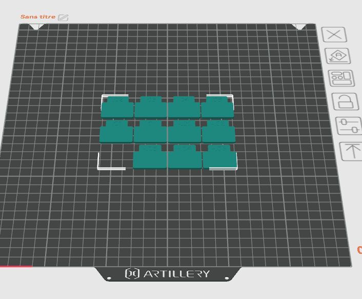

generally Posté(e) Novembre 30, 2025 Auteur Posté(e) Novembre 30, 2025 merci , j'ai une autre question ? DOIT ON faire un z-offset avant chaque impression et un autoleving? j'ai voulu imprimer une calibration de débit yolo et lors de l'impression je me retrouve avec une boule de PLA autour de la buse profil generic PLA : buse à 220 degré et plateau : 55 degré avez vous une idée ?
V3DP Posté(e) Décembre 1, 2025 Posté(e) Décembre 1, 2025 Il y a 18 heures, generally a dit : j'ai voulu imprimer une calibration de débit yolo et lors de l'impression je me retrouve avec une boule de PLA autour de la buse Il faut régler le Z offset avant tout. La buse était trop haute par rapport au plateau pour la première couche et elle n'a pas adhéré. Ensuite, faire un autoleveling. Egalement vérifier que le diamètre du filament mis dans le slicer est bien celui mesuré sur la bobine en plusieurs points.
