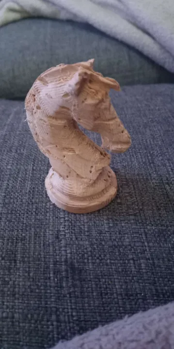

donc je démarre sur la seul pièce à sculpter le cavalier
fait en 1/2 partie , j'ai pas tester le retournement , la rotary après simulation prend plus de temps pour un résultat moins biens.
le bois utiliser et de l'if, et il est bien mangé donc cela enlève des détails au cavalier
il faudrait le finir à la dremel
finition fraise 3mm , j'avais pas mieux

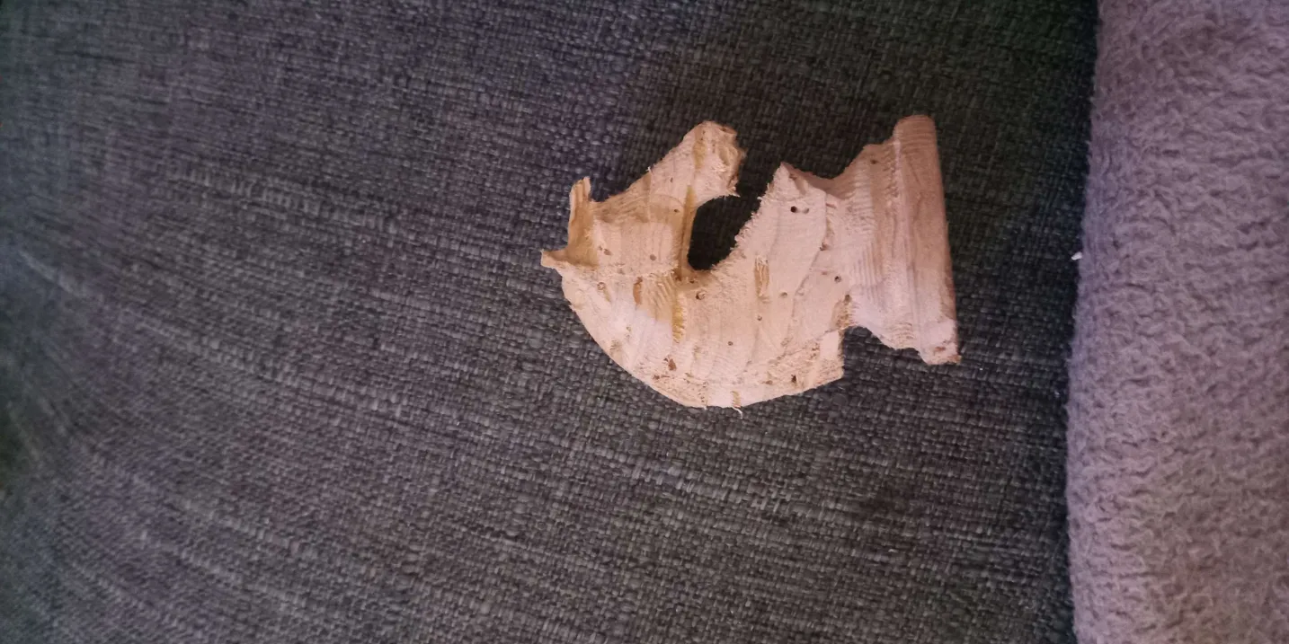

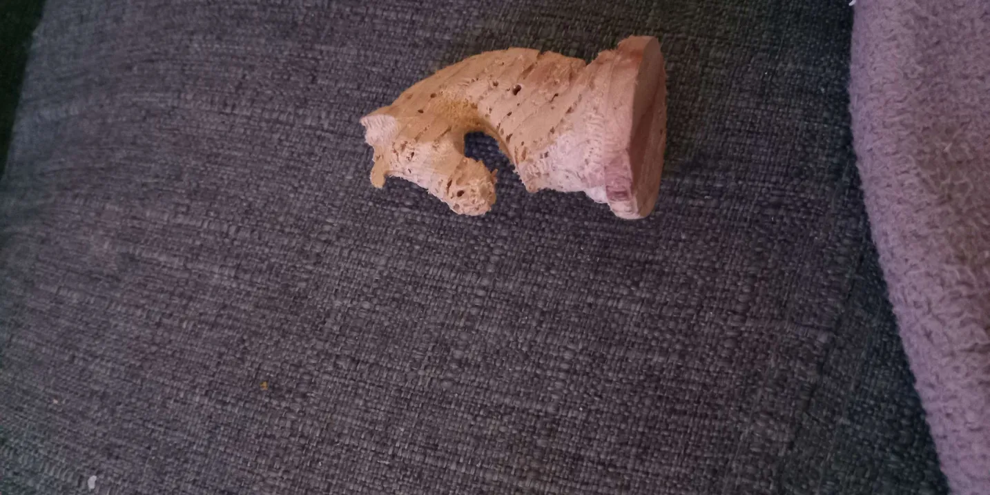

bon je travail sur le retournement,
pour l'indexation cela va assez bien je commence a maitriser quand je ne me trompe pas de sens
le 1er essai fu un échec, la fraise n’était pas bien serré  du coup elle à glissé pendant l'usinage.
2eme éssai, je suis arrivé au retournement, mais il n’étaitpas dans le bon sens ...
donc à refaire

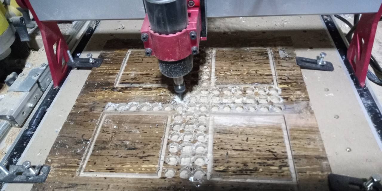

1er gros fichier fait,
petit soucis avec la fraise de 6 mm qui a eu du mal a découper les cadres autours des chevaux. fraise de 6mm, la broche a du mal et quelque vibration décalage.

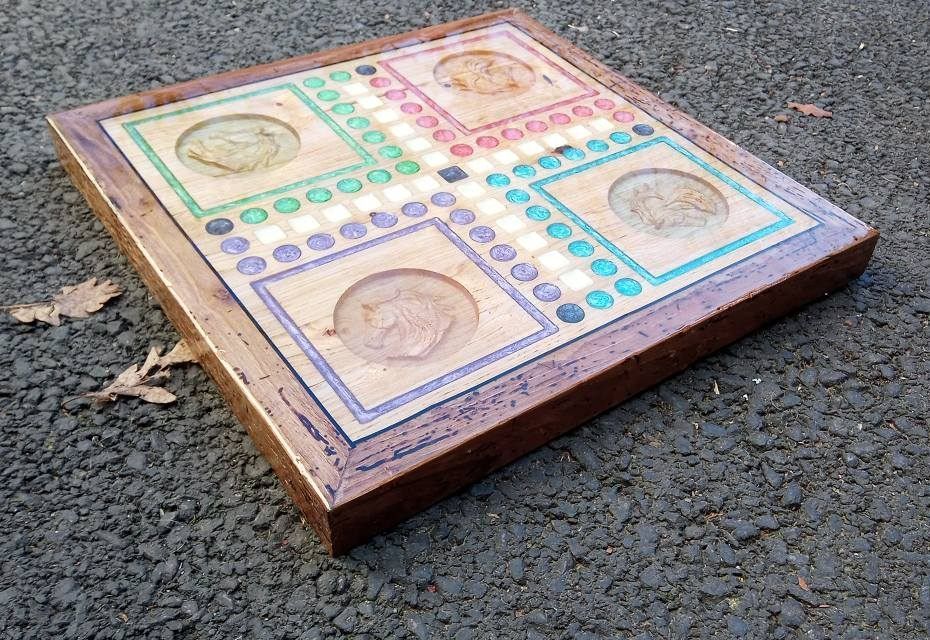

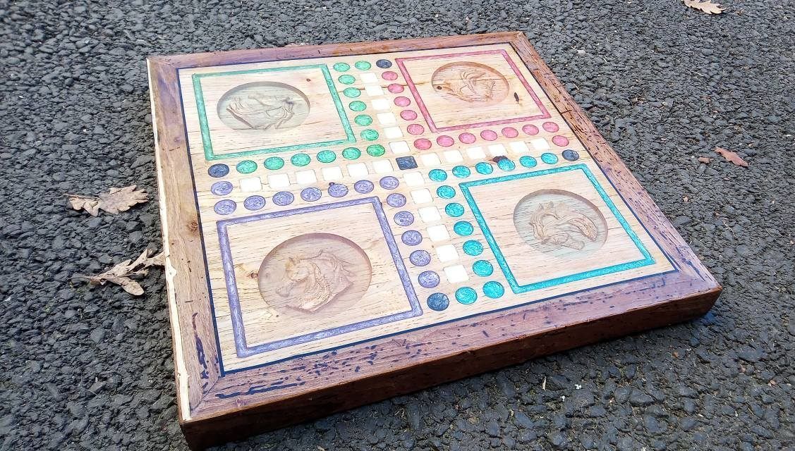

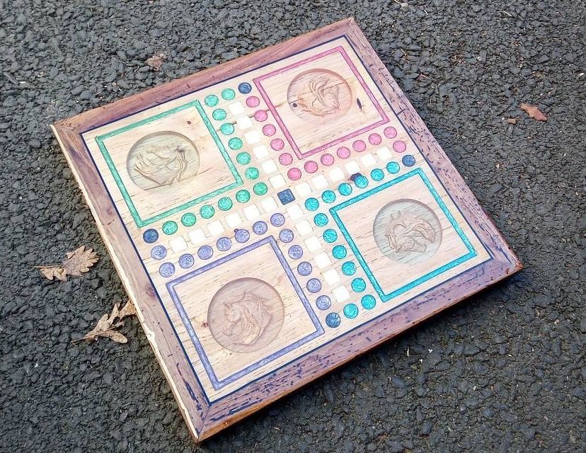

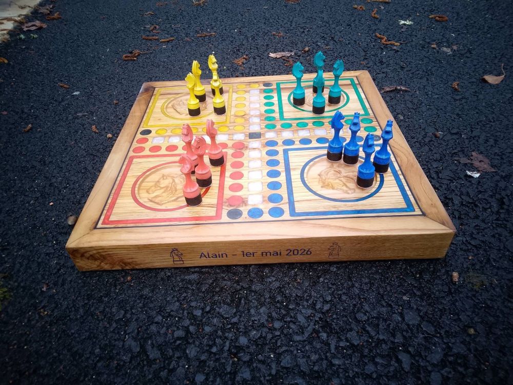

jeu de petits chevaux en cours
j'ai resserrer l'axe Z qui bouger trop. passage clé Six pan, et serrage de tout les fixations des rails
il reste un leger jeu, mais qui ne bouge pas lors de l'usinage.
vieille poutre de merisier, que j'ai traité à l'epoxy pour boucher les trous
il me reste les chevaux et le cadre a découper

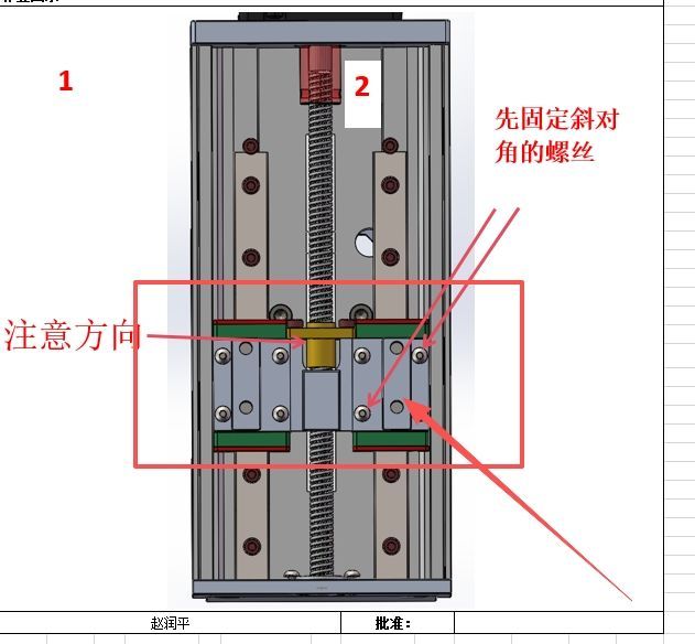

bon l'axe Z est décentré, j'ai donc recentré le porte broche dessus, car sinon cela bouge un peu, en rotation sur un axe Y   .
le maintien sur les guide n'est fait que par les 3 vis actuellement au dessus du porte broche
quand j'aurais le temps le regarderai un peu comment et monter l'axe Z, et voir si on peut pas diminuer le jeu.
car on est sur 2 rails guide en Z qui eux n'ont pas de jeu..
le jeu vient du montage TTC entre la plaque rouge q'on aperçoit, et l’intérieur du boitier noir. je pense qu'on a de longue vis, de 6mm avec une entretoise.
la en remontant d'un cran le porte broche on est bien centré du coup moins de bras de levier et pas de jeu.

bon a priori , faut que j'ouvre l'axe Z, pour voir si les vis sur les rails sont bien serré...
je n'ai pas réussi a ouvrir complétement l'axe Z, mais j'ai réussi à avoir accès au 4 vis qui sont sous les franges anti poussière.
4 petits vis qui n’étaient pas complétement serrer . vis  coté l’extérieur , les 4 du centre sont non accessible sauf ouverture , impossible car une vis 6 pans, est HS , micro tete en dessous ,à coté du roulement, rendant la partie centrale ( cache) non démontable.
donc la prochaine fois qu'il y a un soucis , cela sera retour  pour changement ou réparation  le temps que la garantie le permet. aprés sinon je sortirais la vis et la changerais.

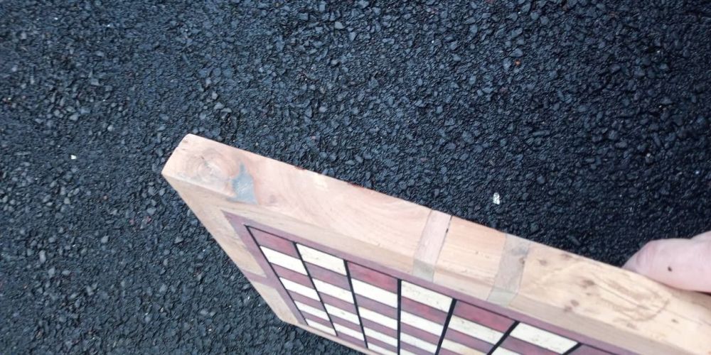

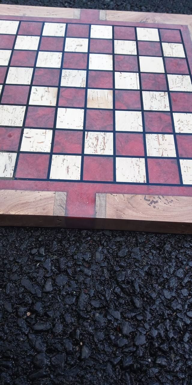

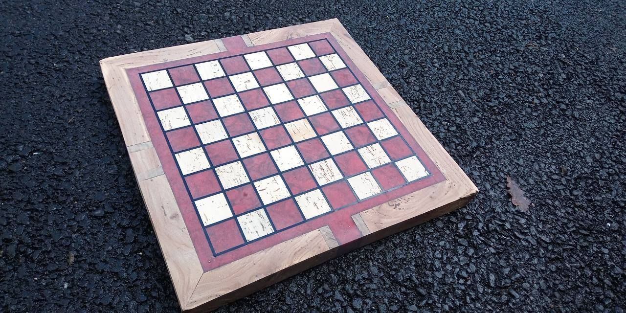

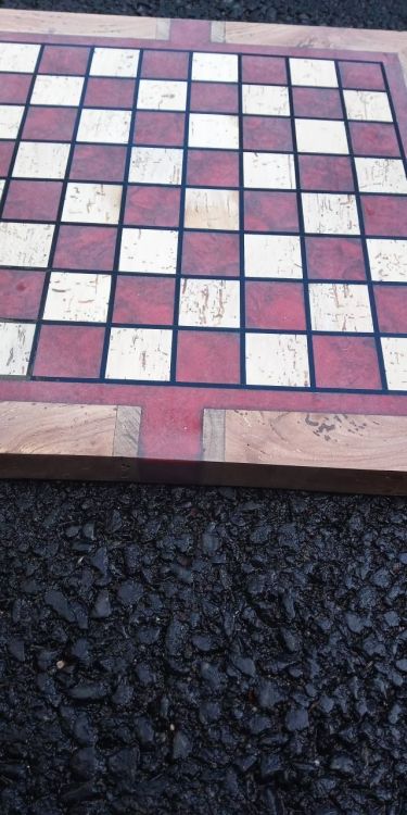

bon j'ai simplement fait un surfacage d'un echiquier sur 1.5 mm, cela ma évité de le faire à la main
j'ai l'aspi TTC mais je ne comprends pas le mode automatique qui ne fonctionne pas .
voila le dessus de l’échiquier.
j'ai passer la ponceuse au grain 240, moins de 2 min j'aurais était plus vite si j'avais pas fait de large passe ( 5.6mm pour une fraise de 6mm, cela laisse des traces.
par contre niveau temps,
30 min pour 2 passes 1 mm et 0.5 mm en 40x40 cm.
au moins je ne serais plus obliger de le faire la main.
le maintien à été fait par le coté, je vais me fabriquer des excentrique pour bloquer la pièce par le coté.
pour le moment j'ai utiliser la technique de 2 triangles
