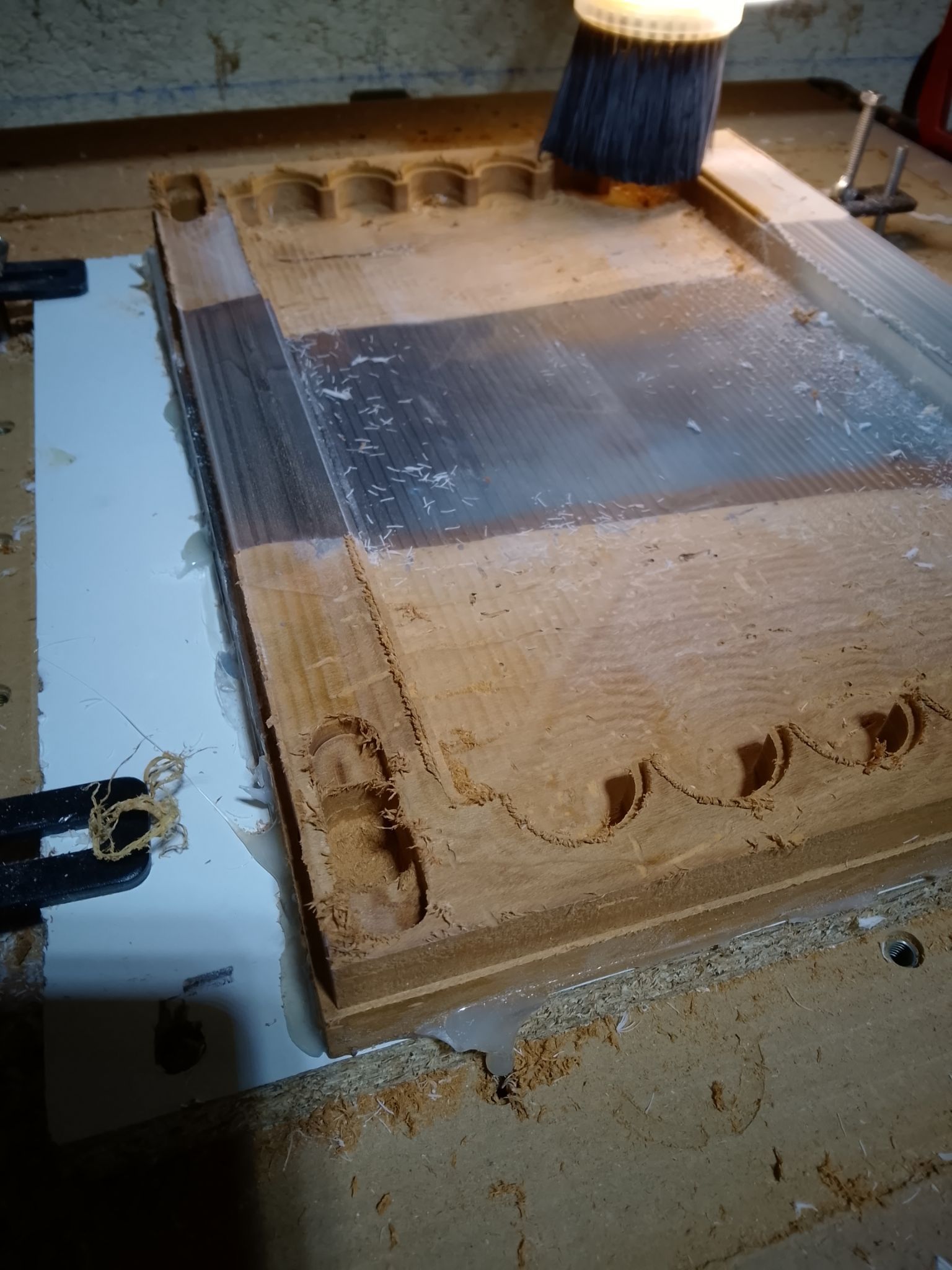

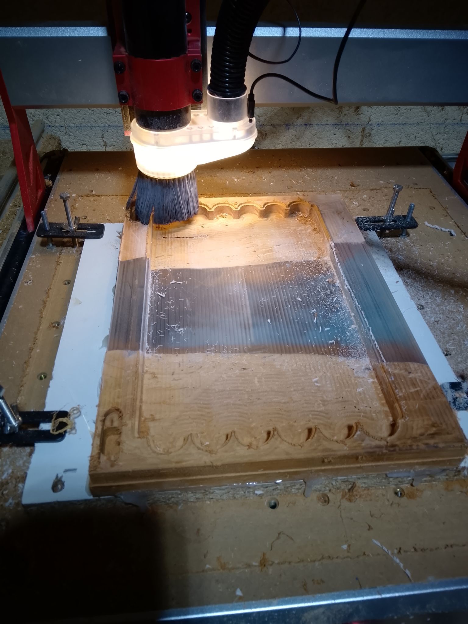

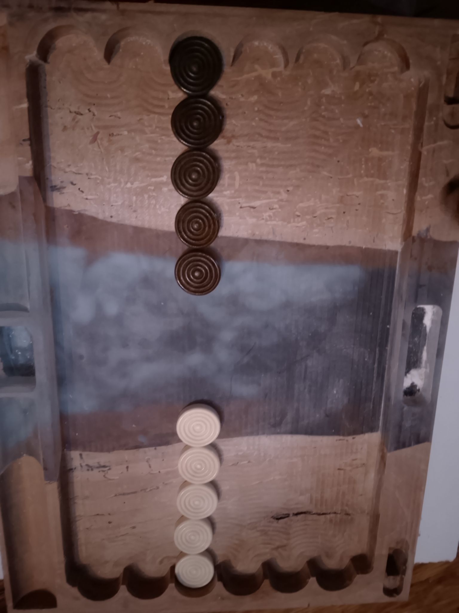

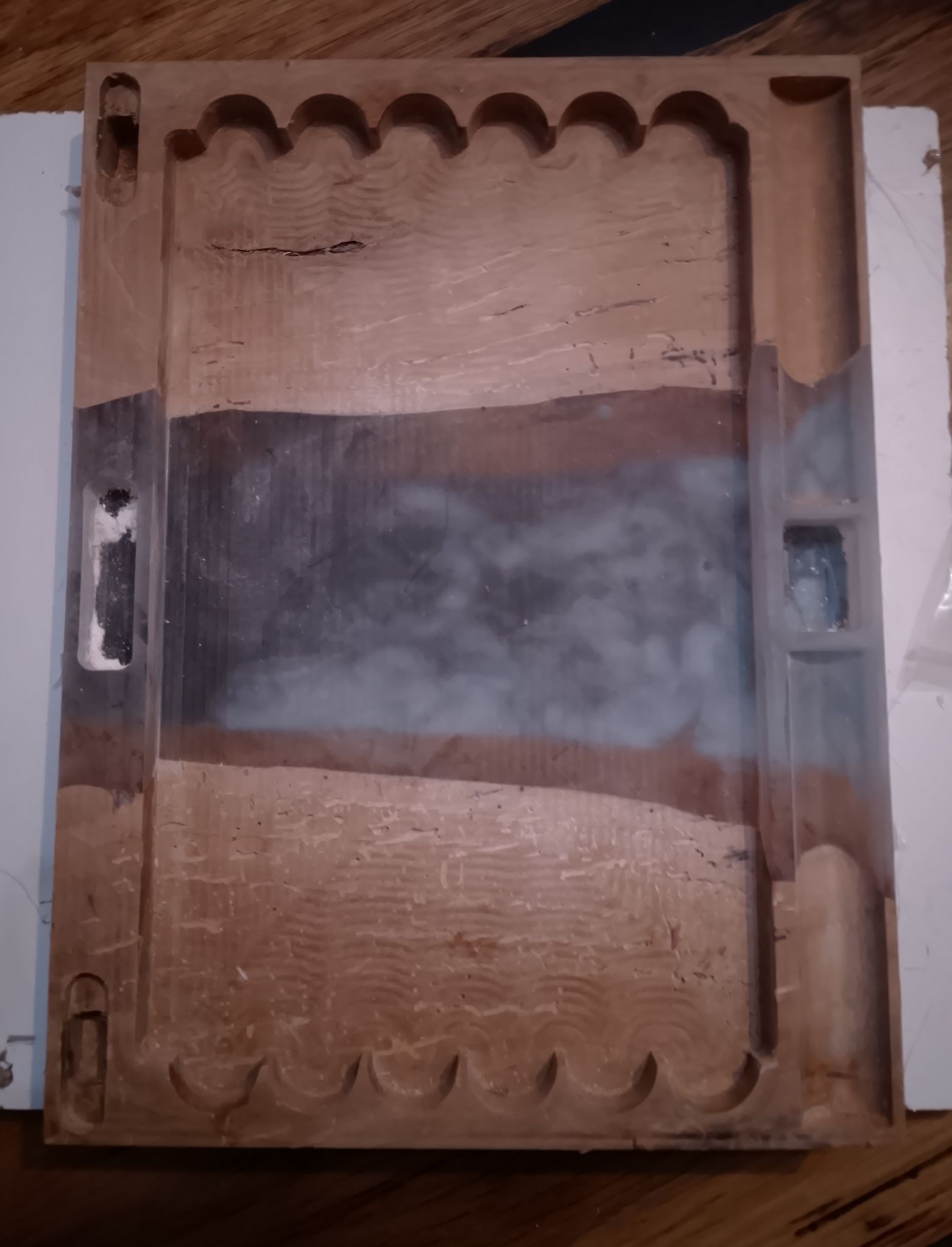

voila usinage fait,
niveau puissance pas de soucis avec le réglage correct du Vref
la fraise commence deja a être fatigué, l’époxy fait mal
c'est mon 1er donc surement des choses à optimiser mais d'avoir réussi ( moyennant 14H d'usinage 7 par cotés ) a faire le jeu ....
on peut diminuer, je démarre avec un brut a 37 mm pour descendre a 30.... soit 4/5 h deja qui ne servent à rien .ou peuvent être utiliser
niveau vitesse, 800mm/min, et des passe de 0.5mm pour le pas prendre de risque d’éclatement de la résine ..
avec une un broche de 800 ou 1kw cela , serait aussi plus rapide, ...
mais bon cela donne une idée des capacité de la machine

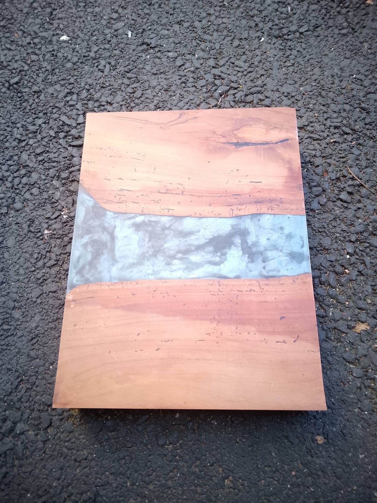

bon, je pense que je vais refaire un petit surfaçage de 0.2-0.3mm sur chaque 1/2 partie, prochaine fois je démoulerai avant de surfacer, le bois avait encore un peut de nerf,
il reste donc à surfacer l’arrière du 2eme plateau à la CNC
surfacer plan -0.2-0.3 mm sur les 2 plateaux, j’ai 1mm de + pour cela  sur la face d'aspect, montage des chanieres ..

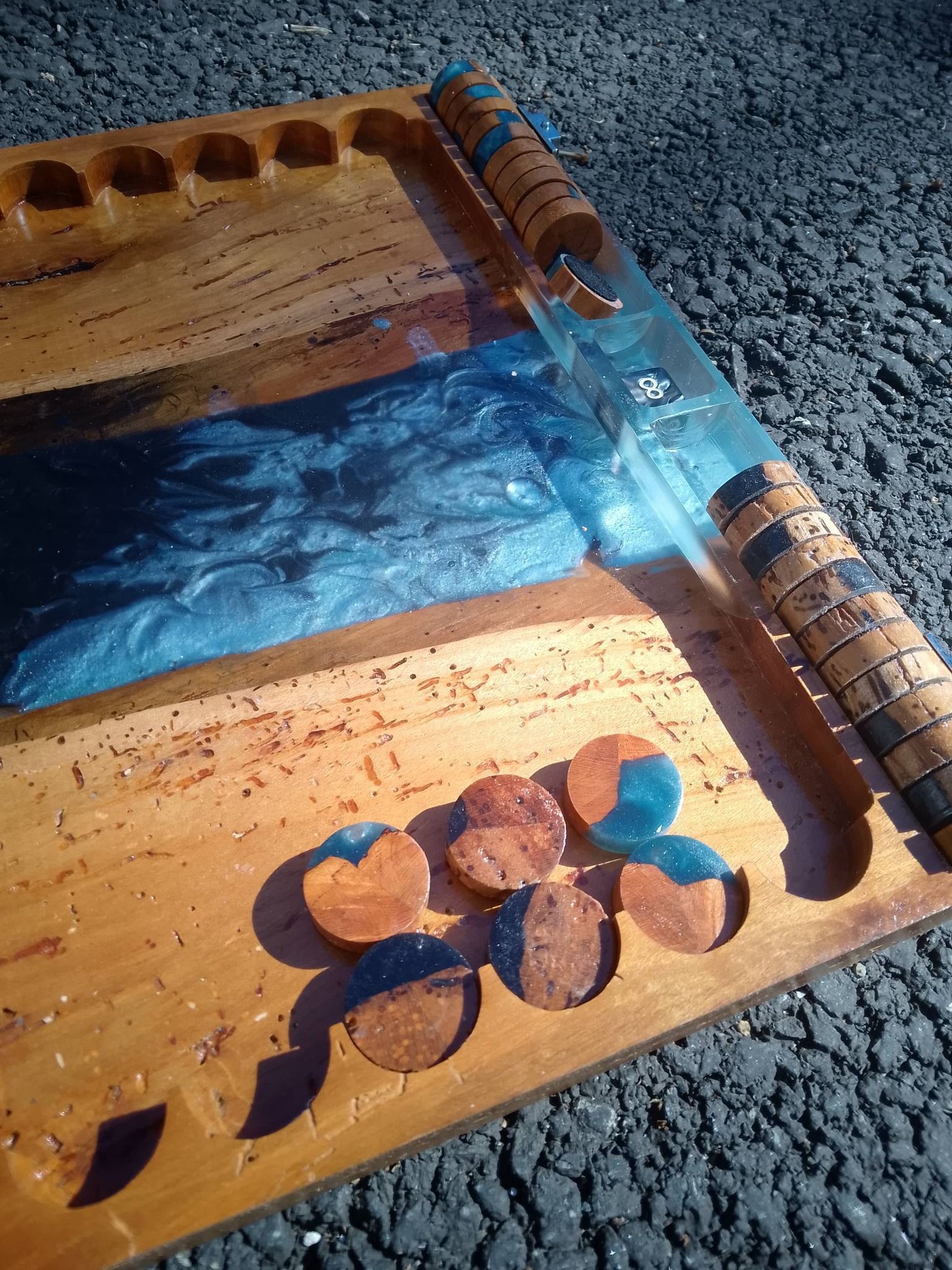

voila j'attends les charnieres et fermetures, la scie cloche pour les pions.. mais ca commence à ressembler a un jeu
  • J'aime 2

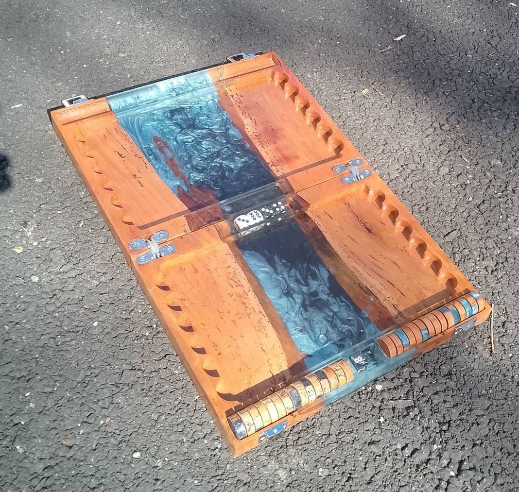

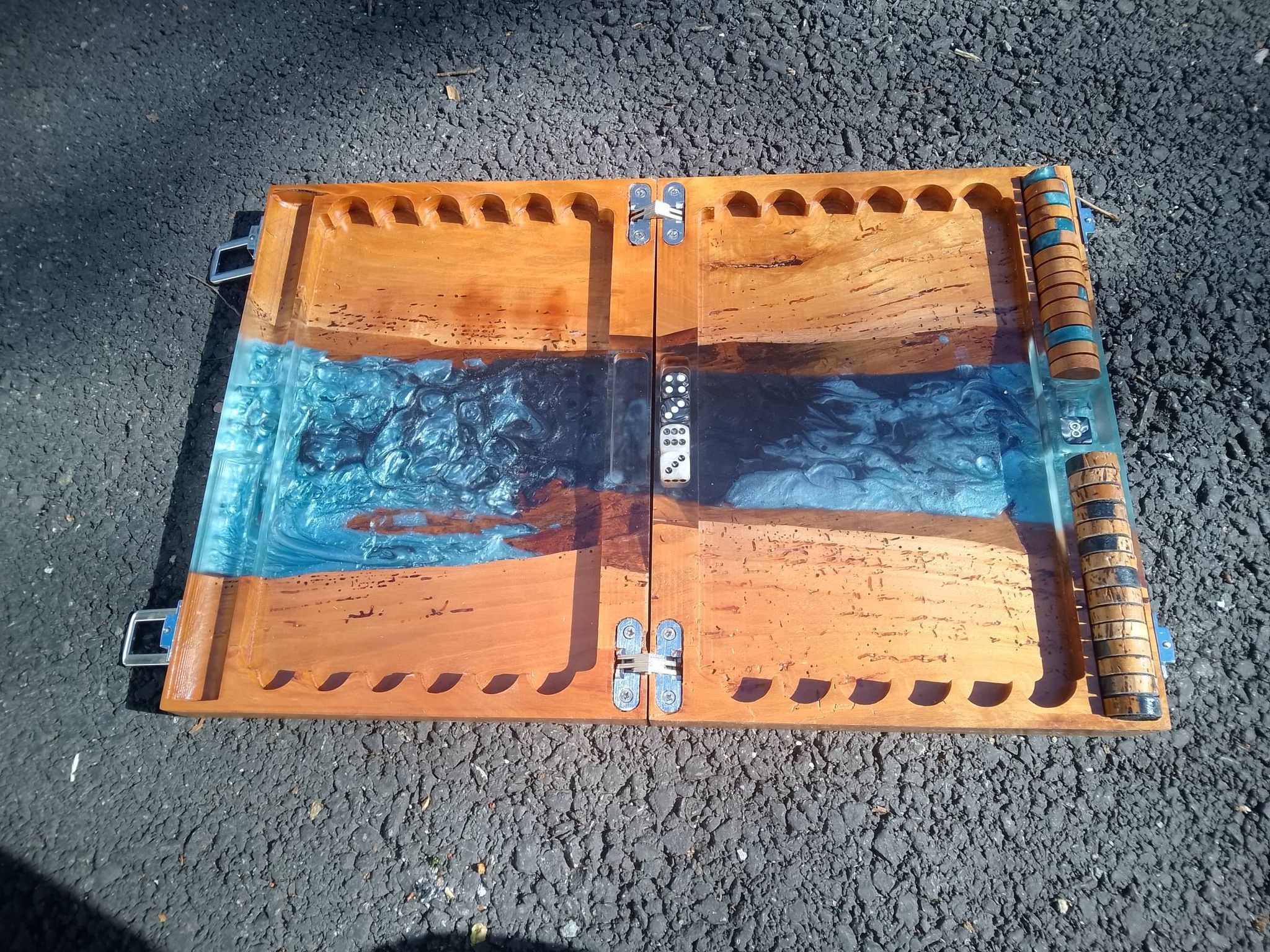

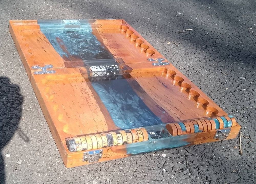

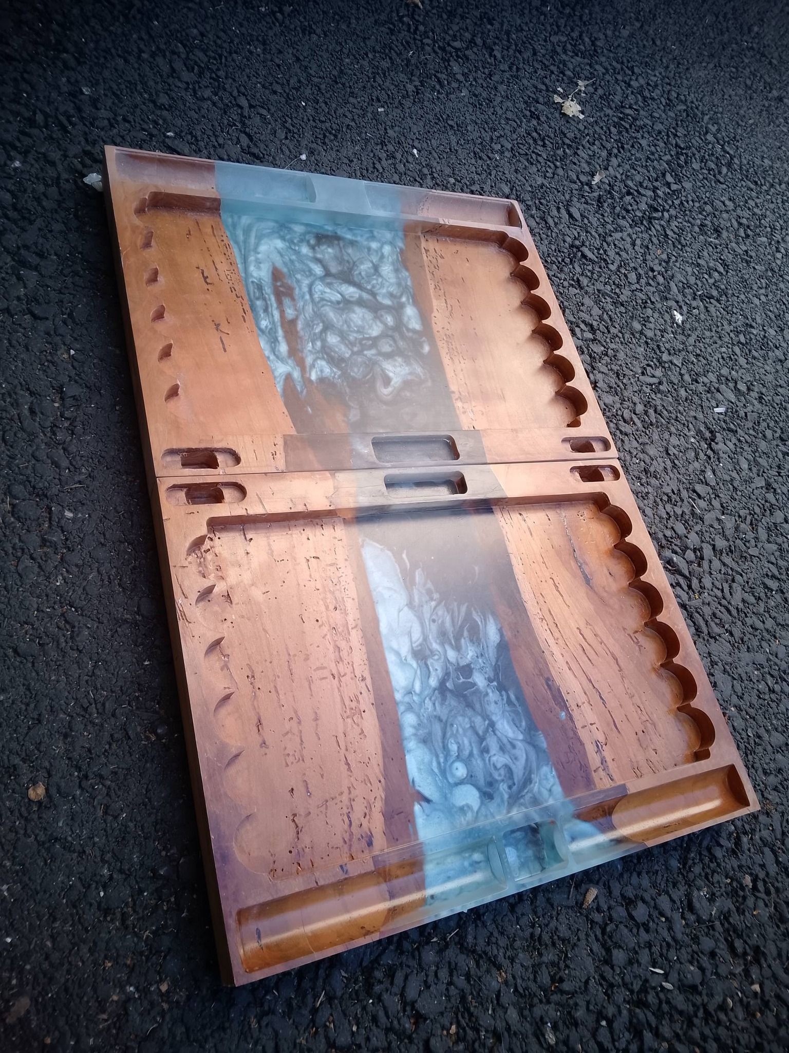

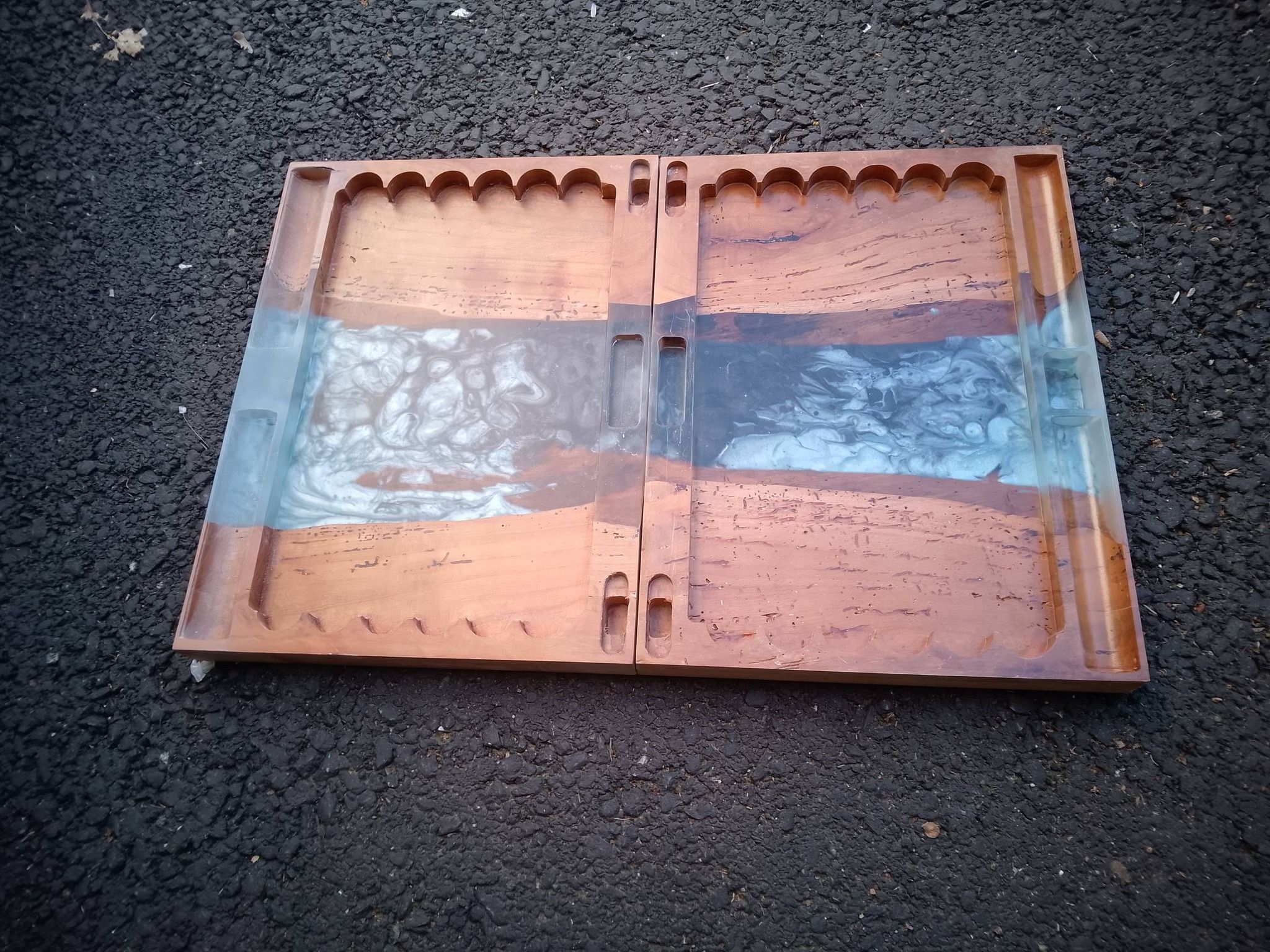

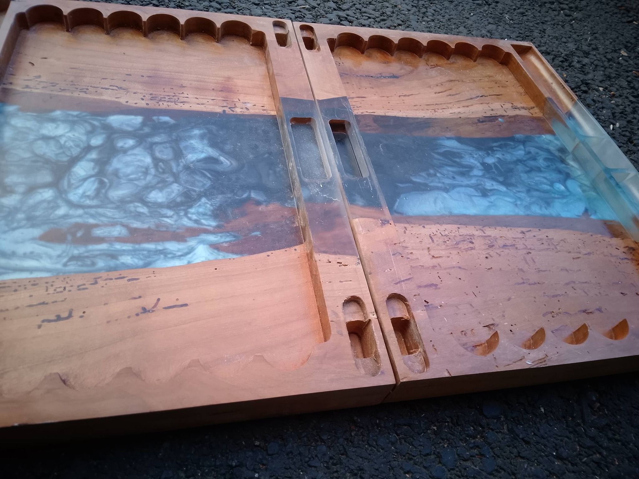

voila
j'ai pas mal galéré, charnière pas au bonne cotation j'ai du reprendre
pions pas assez profond j'ai du reprendre ( j'en profite pour agrandir et passer a 4 dés )
logement pions pas assez profond j'ai du reprendre.
je vais tester pour faire des pions , mais deja comme ca , il est jouable.
me restera a coller et fixer les fermetures ..
c'est pas parfait mais je le trouve sympa.
si je dois en refaire un , je prendrais pas de l'orme 😉 ... plus du chêne avec moins de tensions dedans

je ne travail qu'avec du vieux bois , celui ci est découpé depuis env 100 ans.
l'orme travail , donc à chaque fois que je l'usine , il bouge , après je suis partie d'une planche mal taillé donc elle a pas mal de contrainte dedans, plus tu diminue l’épaisseur, plus ça bouge. le chene serait plus simple a travailler. le noyer encore mieux 😉
- Pour la CNC
je sais pas si c'est la broche ou le montage, mais il y a une légère souplesse sur la pointe de la broche. donc passe niveau hauteur assez légère fraise de 8mm ...
soit c'est l'axe Z vu que j'avais du jeu j'ai resserré 4 vis sur les 8 , n'ayant pas réussi à ouvrir l'axe Z pour accéder au 8 vis, soit c'est le montage rail  linéaire derrière qui ajoute du jeu au montage.
le montage aussi avec l'axe centrale par rapport à 2 axes en Y ajoute aussi du jeu donc on à de léger décalage , mais on est de l'ordre de 0.1 mm max... donc niveau reproduction c'est plutôt bien
pour le prix, de 599 € ... je regrette pas, cela permet de ce faire la main, comprendre comment cela fonctionne etc.
les moteurs nema17 bien réglé sont suffisant en effort - rappel par defaut ils sont a 0.6 , j'ai réglé le vref a 1.1 sans aucun problème de chauffe.
- pour de l'usinage standard ( gravure, Vcarve), et de la 3D en sculpture, cela passe, il faut simplement être patient.... du moment que la passe n'est pas haute et que la fraise et de taille std.
je pense que la broche de 500W est limite.  mais pour le moment elle suffit à deja faire de jolie truc.

voila pour la partie bleu...
les prochain je les découpe à la CNC , la j'ai découper à la scie à bande.
il me reste de la finition, quelque retouche
mais c'est pas mal
restera à faire les noir
la pose de feutrine dessous .
et encore du poncage de finition .
j'arrive péniblement à 15 pions...
