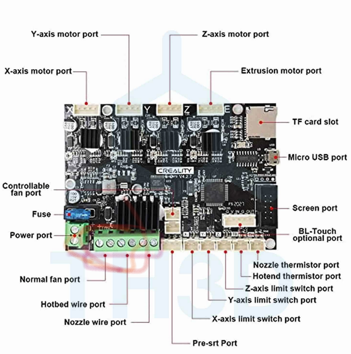

Les branchements sur une 4.2.7.
Normal fan port : le ventilo qui souffle sur le radiateur de la tête.
les deux à côté le lit et le corps de chauffe.
Selon l'âge de ta ender3 ton alim est bien en 24 Volts ou en 12 Volts.
as-tu refais un PID de la hotend ?.
