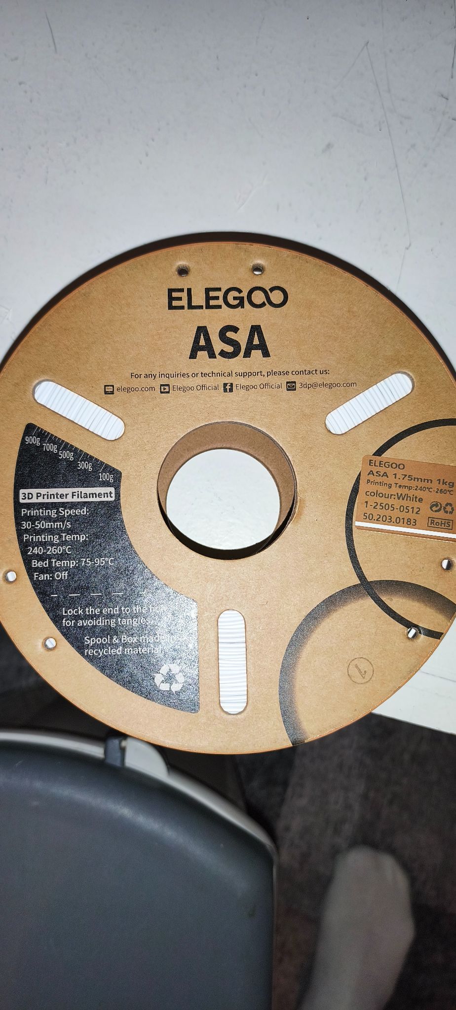

J'ai acheté du PLA ASA pour imprimer un avion.
Le filament ne cole pas du tout au plateau ni à la plaque PEI.
Imprimante Sidewinder X2 température impression j'ai essayé 210, 220, 230, 240, 250 et 260 pour la buse et plateau entre 50 et 70 degré mais rien n'y fait....ca se décolle dès la 1ère couche.  Habituellement, j'imprime du PLA, du PLA+, du PLA POLYAIR du LW-PLA et du TPU sans aucun soucis et, ça colle même très fort sur le plateau (c'est pour ça que j'ai remis ma plaque PEI. Les autres paramètres sont les même que pour les autres filaments PLA
J'utilise Cura 4.12 et 5.9, Orca ou Simplify3D et ça change rien....
Quelqu'un pourrait me dire ce qu'il faudrait regarder pour que ça colle sur le plateau ?
Merci d'avance

il y a 24 minutes, Rapetotor a dit :
A tu fait une typo ?
Sinon, as-tu un lien, une référence ou le nom exact, une photo de l'étiquette sur la bobine,
car du "PLA ASA" c'est louche comme histoire.
le PLA et l'ASA sont deux matériaux très différents,
qui n'ont pas les mêmes plages de températures d'impression,
genre en recommandation pour de l'ASA c'est un plateau à plus de 80°C avec une couche de colle type UHU,
et l'ASA demande préférablement l'usage d'un caisson, car bien plus difficile à imprimer qu'un PLA standard
cf https://help.prusa3d.com/fr/filament-material-guide

Je n'avais pas vu qu'il fallait une température plus haute pour le plateau....
Je vais déjà essayer cette solution + de la colle Uhu

Oui par "typo", je veux dire "une coquille", "une erreur de frappe".
Tu me rassures. Le "PLA ASA" n'existe pas (encore ?🤨).
Une bonne pratique, c'est de toujours regarder attentivement, ce qu'il y a comme recommandations d'inscrit (quand il y en a ...) sur la bobine et boite de la bobine. (voir aussi sur la page du produit du site du constructeur/fabricant)
Et de vérifier en détails
  • que c'est cohérent avec les paramètres du profil filament sélectionné lors du tranchage...
  • et avec les limites matériel de sa machine ( température max de chauffe, buse et plateau, s'il faut un caisson ou non, ... )
Bons essais.

@Rapetotor donc en effet il s'agit d'ASA un filament qui n'a rien a voir avec le PLA qui est un cousin de l'ABS avec une meilleur résistance au UV, ce filament est un peu plus simple a imprimer que de l'ABS, mais il reste recommander d'avoir une machine close pour limiter les courant d'air qui peuvent poser soucis a ce filament durant l'impression.
Les X1 et X2 sont pas les machines les plus adapter a l'impression de l'ASA car leur chauffe du bed est pas uniforme leur tête si d'origine avec le heatbreak de type bore qui fait descendre le PTFE jusque la buse conduiront a un souci de destruction du PTFE et de blocage du filament. Sur un X1 ou X2 il faut pour imprimer de l'ASA un heatbreak bi-metal absoluement (certain X2 en sont équipés de base pas les X1), si tu compte imprimer des pièce full surface y a aura soucis a cause de permet de chauffe sur les 20% du plateau qui est le plus a extérieur ou tu aura possiblement 15°c de moins que dans le centre. Et il te faudra a minima si tu réussi a passer les 2 premières couche empêcher le brassage d'air et les courant d'air froid et maintenir un temp° assez stable al a limite au moins chers et occasionnel entouré la machine d'un pseudo caisson en carton peu aidé.
Quoi qu'il en soit bon courage car cela reste un challenge d'imprimer de l'ASA sur ces machines.
