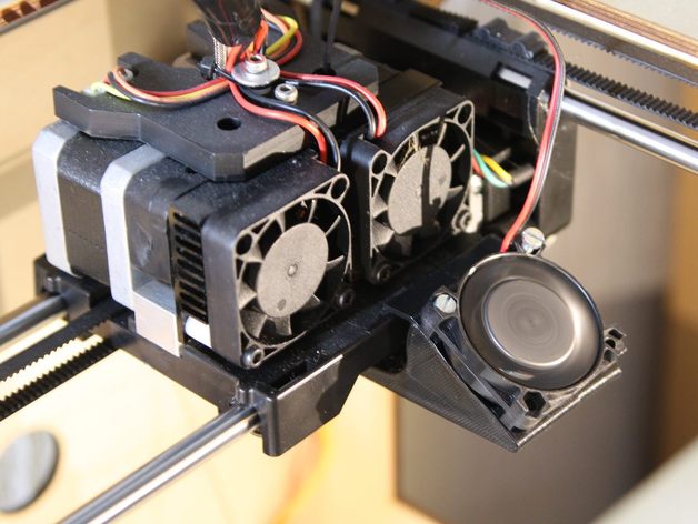

Invité Posté(e) Janvier 4, 2017 Posté(e) Janvier 4, 2017 J'ai trouvé ça pour le ventilateur déjà installé : http://www.thingiverse.com/thing:1816901, on pourrait envisager de le monter comme ça pour qu'il ventile les deux têtes en simultané et de le brancher sur le PWM. Si j'arrive à imprimer quelque chose... Après les couches molle, le bouchage. Grr.

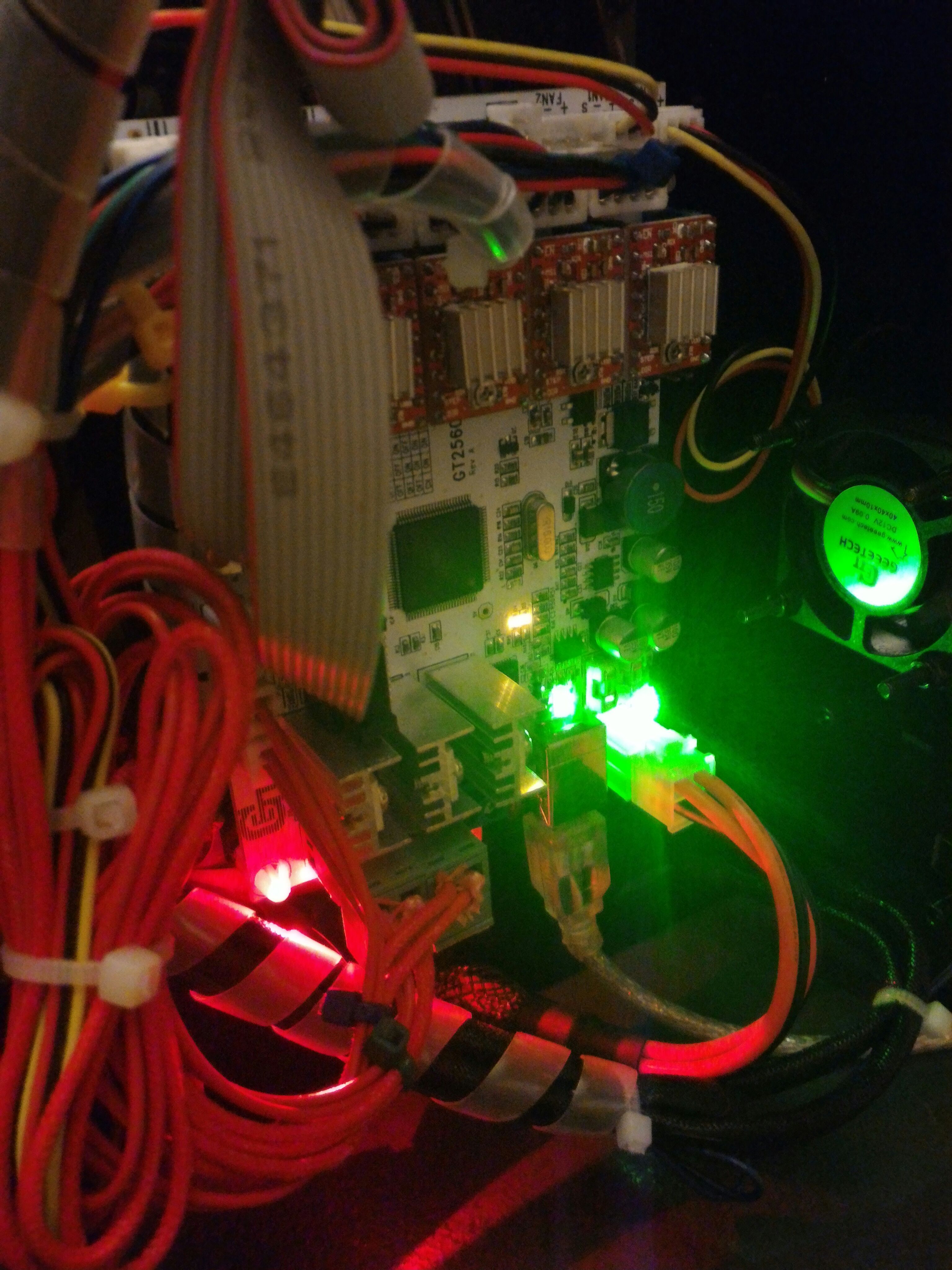

Invité Posté(e) Janvier 4, 2017 Posté(e) Janvier 4, 2017 Tiens, c'est marrant que tu me parles de ça : je rencontre en ce moment précis le même souci. Impression de 35 minutes qui a lâché 10 minutes avant la fin. A mon avis ce sont les drivers qui surchauffent. Go braquer un ventilateur en direction de la carte, pour voir.

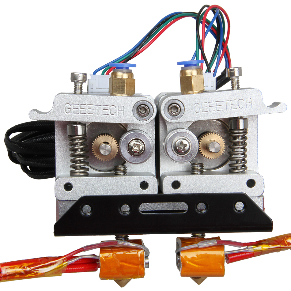

Invité Posté(e) Janvier 5, 2017 Posté(e) Janvier 5, 2017 J'ai réglé ce souci hier en tirant sur les ressorts comme un gros bourrin. Depuis, ça semble tenir la route. Charlie de chez GEEETech m'envoie deux extrudeurs en alu gratuitement, et ça, c'est cool. Ça ne venait donc pas d'un bouchage, ni de la ventilation des drivers, comme je pensais hier, car en posant la main dessus ils étaient froids. Désolé de t'avoir induit en erreur. Le ventilateur du châssis fait bien son job, il faut par contre bien veiller à ce que le câblage ne vienne pas se prendre les pieds dans le flux d'air. Parlant du câblage, un de ces quatre je vais regarder si je ne peux pas trouver des connecteurs qui viendraient s'insérer au dessus des têtes, pour les câbles des thermistances et des cartouches chauffantes. Parce que ça m'emmerde profondément de devoir virer ma gaine en spirales et mes colsons à chaque fois que je dois aller jouer avec les extrudeurs.

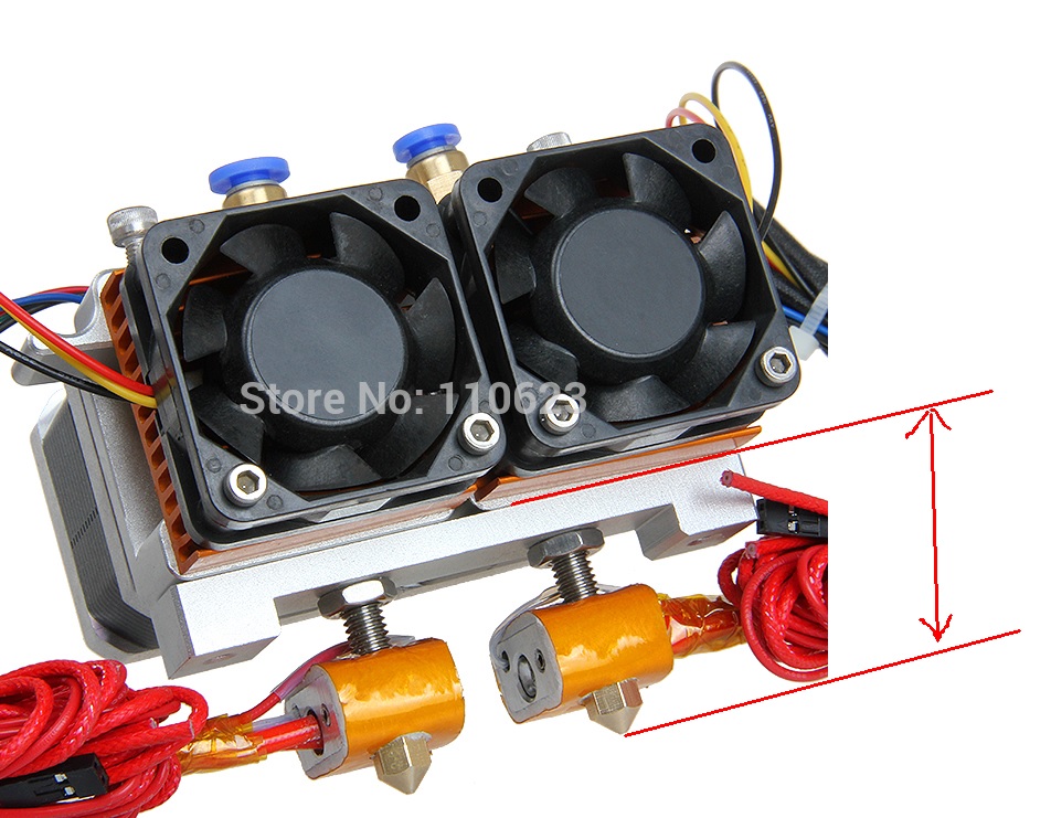

Invité Posté(e) Janvier 22, 2017 Posté(e) Janvier 22, 2017 En fait je comptais employer des JST pour rubans à LEDs, mais vu que je compte retourner l'extrusion (voir photo, imagine juste qu'il y aura en plus deux ventilateurs devant), je pourrai faire mes réglages sans démonter tout le chariot à chaque fois donc je n'aurai plus besoin non plus de pourrir mon câblage. Sinon j'ai un Mr Bricolage pas loin, j'ai été dévaliser leur rayon colsons, au cas où.
Oracle Posté(e) Janvier 22, 2017 Posté(e) Janvier 22, 2017 Ah oui je vois, je crois que je ferai ça (les JST) . Je ne vois pas en quoi il est dans l'autre sens sur la photo? Sinon, moi ça m'intéresse de couper les câbles pour pouvoir régler la hauteur des hotends sur leur support, en comparant par rapport au plateau, car j'ai du mal avec un pied à coulisse...
Invité Posté(e) Janvier 22, 2017 Posté(e) Janvier 22, 2017 (modifié) C'est pourtant le plus précis (le pied à coulisse). Après j'ai fait de l'usinage à l'école donc j'ai peut-être gardé le coup de main, je peux comprendre que l'outil ait l'air un peu barbare. Sur le montage de base, les moteurs sont à l'avant et les extrudeurs à l'arrière. Sur le nouveau montage, les moteurs seront à l'arrière du support, et les extrudeurs à l'avant. Plusieurs avantages à noter : Les hotends seront ventilables. Sur le montage de base, la ventilation est à l'avant et il y a les moteurs juste contre, le fan ne sert à rien. Sur le nouveau montage, les fans donnent directement sur les hotends ; Les buses seront décalées vers l'avant (quand tu as l'imprimante face à toi), donc tu regagnes un gros centimètre d'impression sur le plateau. Sur le montage original, les buses sont situées à l'arrière du support et quand tu fais un home Y tu peux constater que les buses ne peuvent pas aller "jusqu'au bout" du plateau. J'sais pas si ma phrase est claire ; Facilité d'entretien (débouchage, nettoyage des roues crantées) et des réglages (notamment l'offset des buses). Par contre, niveau bruit ça devient un peu chiant : cinq ventilateurs. Un sur le châssis pour aérer la board, deux sur les extrudeurs vers chacun des extrudeurs. Ces trois-là tournent tjs plein pot. Les deux autres on les rajoute nous-même juste en dessous de ceux des extrudeurs (comme sur ce sujet, mais x2). Ils soufflent droit sur la sortie de buse, pour bien refroidir le plastique dès sa sortie. Ces deux-là seront en PWM. Malheureusement il n'y a qu'un connecteur PWM sur la board donc ils seront branchés en // sur le même connecteur et fonctionneront toujours aux mêmes vitesses, indépendamment de si tu imprimes en monomatériel/monocouleur ou non. Dans le pire du pire, si le bruit est vraiment trop chiant, on peut remplacer les ventilateurs GEEETech par des plus silencieux, voire imaginer un système de "double duct" qui soufflera sur les deux buses avec un seul ventilateur, un peu comme sur la Replicator 2X. Il faudrait que j'adapte ce modèle à nos Pro C adorées. Bref, plein d'idées qui partent dans tous les sens. Le matériel est commandé, la Chine c'est loin et en plus là ils fêtent la nouvelle année donc retards d'envoi etc. Mais j'suis patient. Je ferai probablement un tutoriel complet une fois l'ensemble reçu et en place. Au final ça devrait ressembler à ça : Modifié (le) Janvier 22, 2017 par Invité

Oracle Posté(e) Janvier 22, 2017 Posté(e) Janvier 22, 2017 J'ai également dû utiliser un pied à coulisse dans mes études, mais le matériel de l'école était (pour une fois!) plus performant que le mien J'ai commandé un nouveau pied, peut-être changerai-je d'avis en le recevant Je comprends pour l'extrudeur, c'est vrai que ça a l'air plutôt pas mal! Avec tes arguments, comment ne pas être de ton avis @Chris V.? Très intéressé par le tutoriel en tout cas! @NicoFR, comme le dit Chris, sa solution pourrait être bien je crois :-) Et à vrai dire, je m'entraîne toujours sur un seul extrudeur, j'essaie un peu tous les réglages possibles pour comprendre le logiciel, et pouvoir les mettre en lien avec des objets réels. Bientôt j'utiliserai le second (et j'irai voir d'autres posts de @Chris V. qui en parlent déjà à ce moment là). Mais donc pour le moment j'ai comme solution de régler la hauteur du plateau, et d'enlever l'autre extrudeur, comme ça il n'est sûrement pas trop bas
Invité Posté(e) Janvier 22, 2017 Posté(e) Janvier 22, 2017 (modifié) Je fais une explication à l'arrache ici, j'en ferai un tuto avec de belles photos etc, la prochaine fois que je devrai démonter mes extrudeurs (là c'est tip-top pareil des deux côtés, tu comprendras que je n'ai aucune envie de tout casser ). Désolé si vous devez relire plusieurs fois, j'écris vraiment comme j'le pense : On part ici du principe où tu as en main le support des extrudeurs, et les gorges d'extrusion vissées dessus. Rien d'autre. Les moteurs et extrudeurs doivent être démontés. C'est plus facile à manipuler (moins lourd, moins encombrant), et tu as besoin du support des extrudeurs comme point de repère. Il faut desserrer les écrous des deux gorges de buse, ainsi que les deux toutes petites vis six pans qui bloquent les gorges dans leurs emplacements respectifs. On entasse les gorges à butée dans le support, puis on serre les deux petites vis six pans creux de façon légère : suffisamment pour que les gorges soient fixées, mais suffisamment peu pour qu'on puisse les faire tourner avec les écrous. Ensuite, on ramène les deux écrous contre le support SANS serrer. Ils n'ont aucune utilité si ce n'est que de faciliter le déplacement des gorges. En effet, si on serre un écrou, on peut constater que sa gorge sortira très légèrement du support. C'est grâce à ça que l'on peut faire un réglage de précision. On chope le pied à coulisse, on mesure l'écart entre la pointe de la buse et le support : On fait ça sur les deux buses (il faut qu'elles soient bien propres sinon ça fausse la valeur) et on repère la plus grande des deux valeurs. Chez moi, si je ne dis pas de bêtises, c'était 49,17mm. On serre bien l'écrou sur la gorge la plus longue, et on reprend la mesure pour s'assurer que ça n'a pas bougé. Au pire, si ça a bougé, c'est pas grave vu que c'était de toute façon déjà la plus grande. Ensuite, toute la complexité réside dans le fait de ramener la plus courte à la longueur de la plus grande. Et pour ça, il faut jouer du tour de clé. Il faut être très précis. 49,17, c'est pas 49, ni 49,1, ni 49,2. Si jamais vous y allez comme des forains sur le tour de clé et que la deuxième gorge dépasse la première, desserrez la vis six pans et ramenez la gorge à butée du support, puis recommencez. La première des deux (la plus longue), une fois que l'écrou est serré, normalement vous ne devez plus avoir à y bouger. Une fois que la gorge la plus courte est ramenée au niveau de la plus longue, serrez encore un peu les vis six pans creux pour vous assurer que les gorges soient bien fixes, mais ne touchez surtout plus aux deux écrous. A nouveau, mes excuses si l'explication fait brouillon, je retranscrirai tout ça au propre lors de mon prochain démontage (quand j'aurai reçu mon support de gorges en aluminium, en fait). J'espère néanmoins que ça pourra vous aider. Modifié (le) Janvier 22, 2017 par Invité

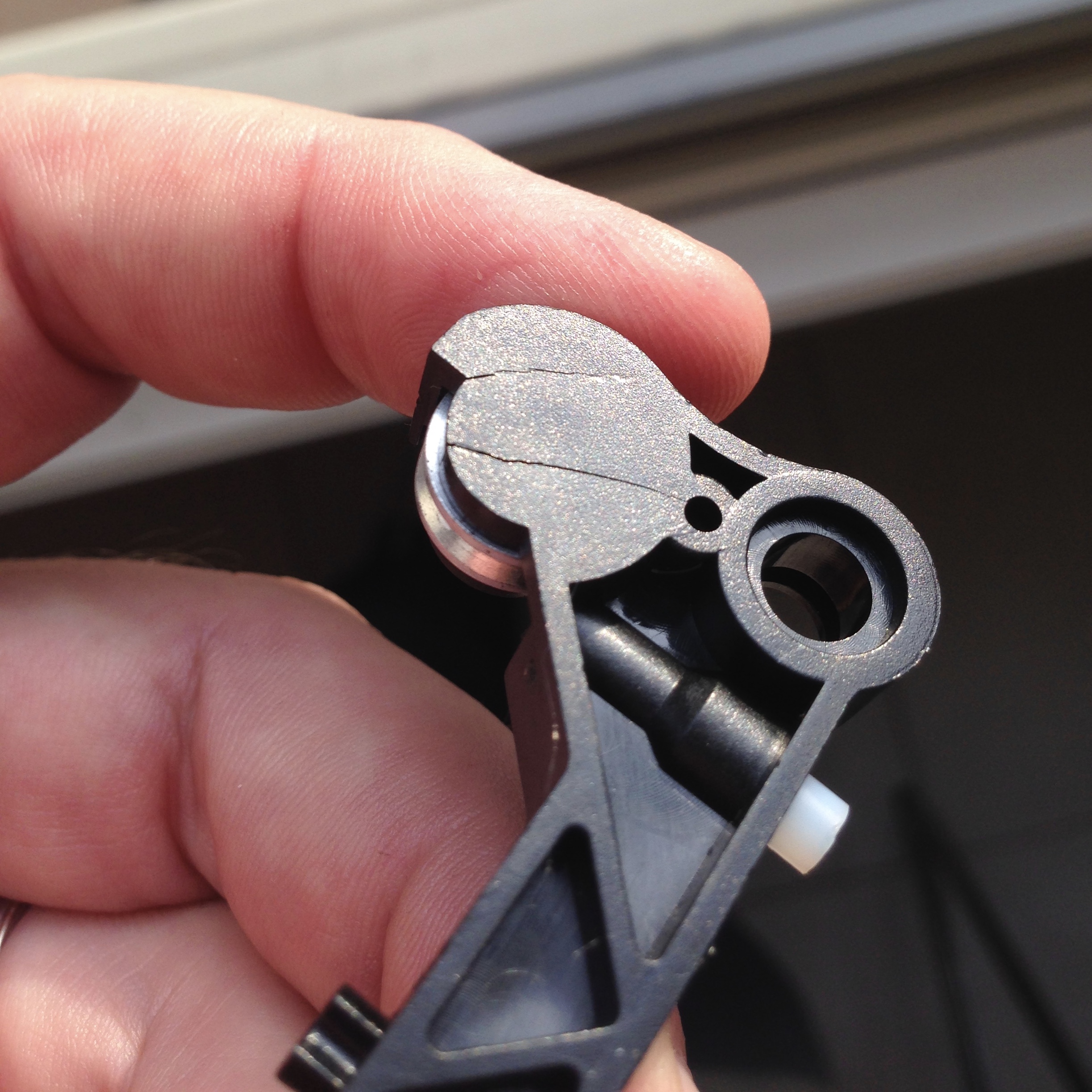

jmt75 Posté(e) Janvier 29, 2017 Posté(e) Janvier 29, 2017 Bonjour Chris V. j'ai lu avec intérêt ton feed-back sur la I3 Pro C. Personnellement, je viens d'acheter un I3 Pro B, et après un montage à peu près simple (quelques erreurs et oublis dans la doc), j'ai tenté mes premières impressions. Le feeder en plastique ne m'inspirait pas confiance, il a seulement mis deux jours à ne pas me décevoir, puisque que l'axe (en plastique...) a pété sous la simple force du ressort. J'ai appelé le SAV, je te rejoins, ils n'ont pas rechigné à m'envoyer un feeder alu que j'attends toujours depuis 3 semaines. C'est dur d'arriver à pieds par la Chine. Je te rejoins aussi sur la qualité de fabrication. Que dire? Aucune barre de guidage et aucune vis n'est droite et les coupleurs en alu sont merdiques. Cela crée des mouvements rotatifs proches d'un mm lorsque l'on démarre l'impression, autant dire que je crois pas qu'il soit possible d'atteindre une précision terrible. J'attends de pouvoir imprimer mes anti wobble comme vous tous. J'allais oublier de dire que j'ai dû repercer les trous pour passer les barres de guidage du X, car les barres étaient trop grosses d'à peu près un demi mm. Le câblage est vraiment difficile à installer proprement, et j'aurais quand même bien vu un petit boîtier pour ranger les perruques de fils. Je m'en imprimerai un, un jour... Pour ce qui est du 3DTouch, ce capteur est vraiment impossible à installer. Déjà, il faut dessouder une prise pour la remplacer par trois pines (quid de la garantie sur la carte mère?), puis connecter une prise inadaptée sur le connecteur du endstop de Z. Je ne trouve pas ça très pro, ni très propre. Ensuite, il faut prévoir des rallonges qui ne sont pas fournies malgré le prix de ce capteur qui est tout de même de 35€. Plus grave, la doc est fausse. Il faut croiser des câbles car le signal est au centre, mais encore faut-il l'avoir vu. Je passe sur les modifications de Marlin, on va dire que c'est le moins pire. Enfin on teste et... ça ne marche pas. J'ai perdu 3 week-ends à essayer de faire fonctionner ce capteur, sans succès. Il ne fait pas son auto test, il ne réagit pas au consignes´ G-code décrites dans la doc, et bien sûr il ne remplit pas son rôle d'auto level. J'ai demandé son remplacement à Geeetech qui m'en a renvoyé un autre... sans l'aiguille, sans doute pour que je n'en ai pas deux pour le prix d'un si j'avais filouté, parce que si c'est juste qu'ils l'ont oubliée, ça m'inquiète pour leurs procédures qualité. Si j'étais le seul à avoir des problèmes, je chercherais plus avant, mais il suffit de 3 mn de recherche sur Glouglou pour se rendre compte que ceux qui ont réussi à faire fonctionner ce truc se comptent sur les doigts d'une main. Aujourd'hui, j'ai demandé qu'ils me remboursent ce capteur, c'est vraiment impossible à faire fonctionner, et c'est bien dommage car je comptais un peu sur lui pour compenser les torsions des barres de X et de Y. Trois semaines après la réception de mon imprimante, je n'ai encore rien pu imprimer à part des tests pourris. Je commence à m'impatienter un peu, quoi.
Invité Posté(e) Janvier 29, 2017 Posté(e) Janvier 29, 2017 Pour ma part, mis à part les tiges filetées et axes, le reste de la quincaillerie tient la route. J'ai reçu le 3D Touch en cadeau à l'achat de ma Pro C, et je ne l'ai pas installé. D'une part parce qu'une fois que le plateau est bien nivelé, si tu ne déplaces pas l'imprimante ça ne bouge pas trop, ensuite parce que... WTF ce montage. Ils ont clairement foiré leur approche, oui. Mais bon je ne m'en suis pas plaint vu que le Touch était offert. Au pire, je le revends, ouais. L'intérêt du nivellement automatique en Z est si tu as un plateau à deux balles tordu de partout dès la sortie d'usine (coucou Dagoma !). Ici, grâce aux vitres en verre, on a la garantie que la surface est bien plane, donc l'utilité d'un dispositif du genre est clairement à vérifier.
