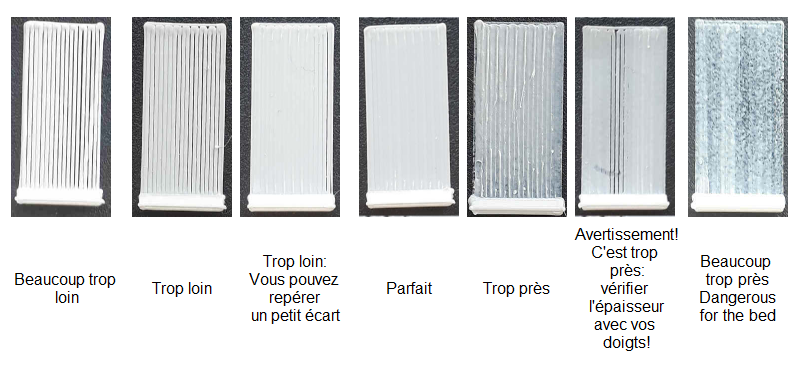

Gærbek Posté(e) Décembre 11, 2025 Posté(e) Décembre 11, 2025 (modifié) Le z-offset étant automatique, on a tendance à l'oublier... Mais comme le dit Murphy, tout peut arriver et ces automatismes n'y échappent pas. Crée un objet de la taille de ton plateau, d'une épaisseur d'une couche, imprime-le et compare : Si c'est trop loin ou trop près, l'adhérence sera mauvaise... Modifié (le) Décembre 11, 2025 par Gærbek
