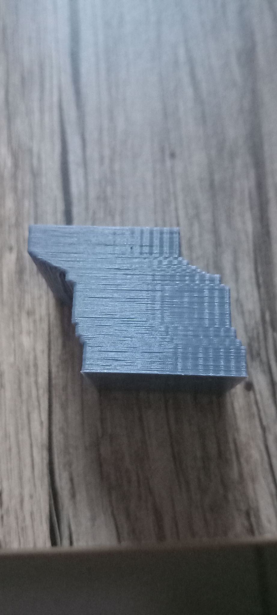

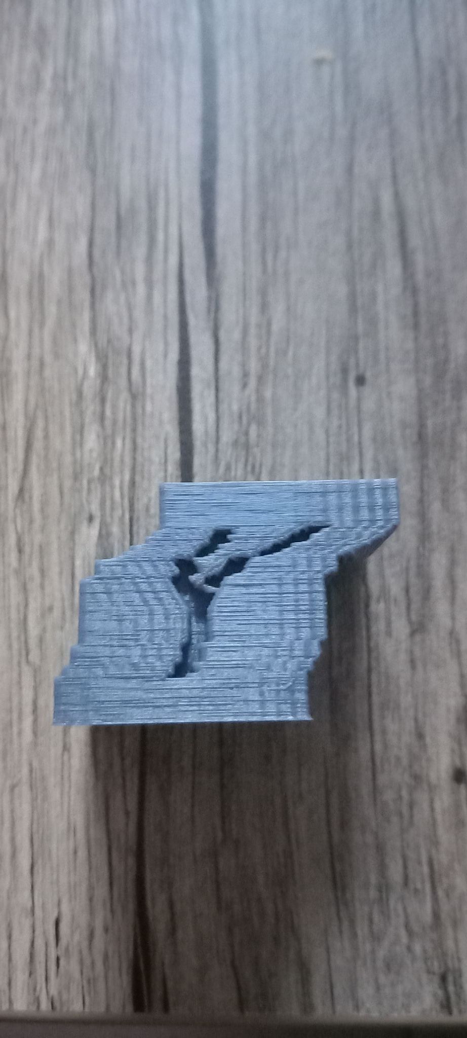

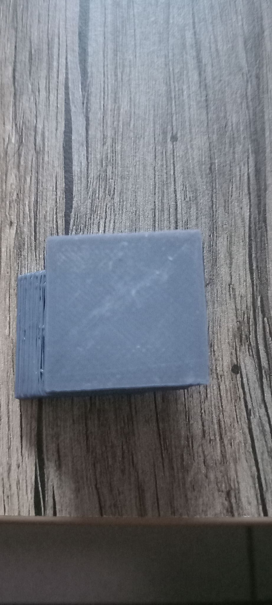

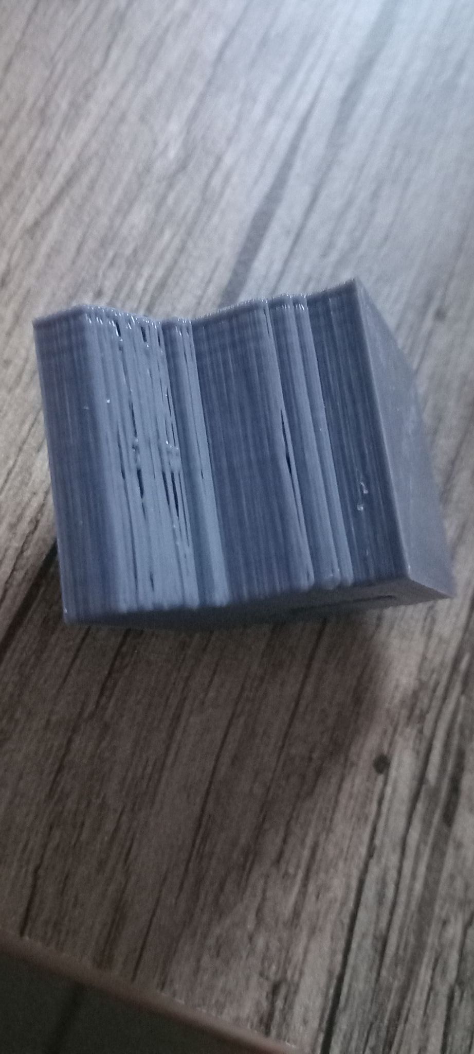

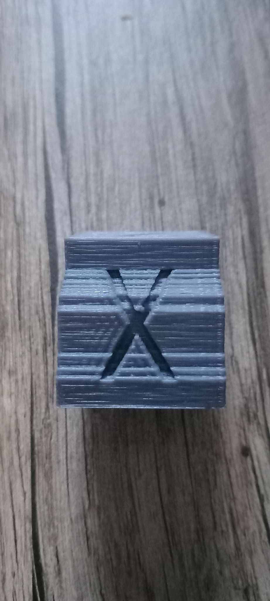

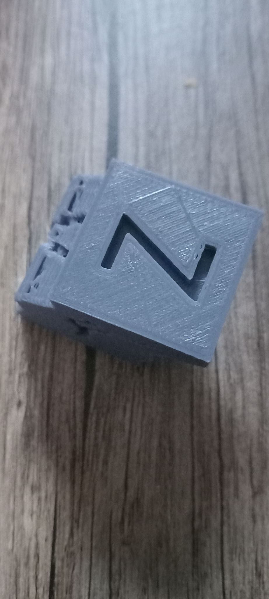

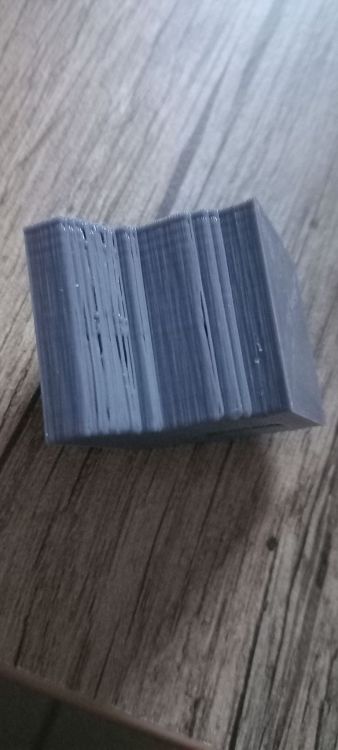

HoMiCiDe95 Posté(e) Janvier 15 Auteur Posté(e) Janvier 15 (modifié) Bonjour, après beaucoup de prise de tête et d'essais j'ai enfin réussi à lancer une impression...mais bon le résultat fait peur...je reviens donc demander un peu d'aide pour régler ces problèmes si quelqu'un passe par là svp merci. Pour info je trouve que les premières couche sont bizarres comme si rien ne sortait de la buse...les autres couches ont l'air mieux jusqu’à ce petit décalage mdrrr, du coup cela ne ressemble pas a un cube mais plutôt à un escalier... Modifié (le) Janvier 15 par HoMiCiDe95
PPAC Posté(e) Janvier 15 Posté(e) Janvier 15 Il y a 2 heures, HoMiCiDe95 a dit : je reviens donc demander un peu d'aide pour régler ces problèmes si quelqu'un passe par là svp merci. Pour info je trouve que les premières couche sont bizarres comme si rien ne sortait de la buse...les autres couches ont l'air mieux jusqu’à ce petit décalage mdrrr, du coup cela ne ressemble pas a un cube mais plutôt à un escalier... Si pour la première couche le manque de matière est seulement a l'amorce de l'impression, éventuellement ajouter une bordure d'impression (brim) ou une jupe (skirt) de plusieurs millimètres de largeur. Si c'est pas un défaut d'amorce, bien regarder a quoi ressemble la couche initiale Le 15/08/2019 at 14:12, fran6p a dit : Voici comment reconnaître la qualité du réglage en fonction de ce qui est imprimé. extrait de Sinon comme le cube vrille sur l'axe Y, bien vérifier l'état de la courroie, la tension de la courroie, l'état des poulies/roue dentée, état de roue VSlot, et du serrage des vis sans tête sur l'arbre moteur de l'axe Y. Qu'il n'y ait pas des zones de points durs (quand tu déplaces le plateau en le poussant à la main, pas de zones qui bloquent ou demandent plus de force pour faire déplacer le plateau, ni de ressenti d'acoups lors des déplacements ) ni de jeu quand tu titilles le plateau (pincer un coin et titiller plusieurs fois de haut en bas et de gauche à droite, il doit normalement rester stable, ne pas "glogloter")
HoMiCiDe95 Posté(e) Janvier 15 Auteur Posté(e) Janvier 15 Bonjour PPAC et merci d'avoir répondu...je vais vérifié l'axe Y du coup mais je pense qu'il faut que je me penche sur un peu tout les réglages de base de l'imprimante ...je viens de régler l'extruder qui était a 426....je suis passé à 90...je pense que l'ancien propriétaire a tenté de la faire fonctionné mais sans succès et qu'il a tout dérégler je ne sais pas trop comment faire pour vérifier tout ça je vais chercher un peu ici et là pour voir comment faire pour comparer mes réglages avec des réglages correct
vap38 Posté(e) Janvier 15 Posté(e) Janvier 15 (modifié) @HoMiCiDe95 Nota les steps pour l'axe X et Y sont à 80 et non à 90. autre défaut possible concernant l'axe Y. la tour de PISE bien vérifier la qualité de la courroie et de sa tension. (trop tendue ce n'est pas bon ) Le galet tendeur un roulement peut être cassé; il peut provoquer ce défaut au niveu du denteur de la courroie. Bien vérifier les vis du moteur si celle-ci sont bien bloquées ainsi que le support du tendeur Y. J'ai rencontré sur la GEETECH A 20 un jeu latéral du BED important car la roue V en rattrapage de jeux qui était complétement déserré. Dans ce cas vérifier à l'aide d'une clé si les galets sont bien au contact du rail. Attention il faut juste une tension d'approche sans serrage excésif. le jeu latéral du BED doit être nul dans l'axe X Let R. pendant la vérification des roues en dessous du BED vérifier si le rail de chaque coté est bien propre absent de débris d'impressions. je répond avec certains détails car j'étais utilisateur d'une GEEETECH A20. A+ Modifié (le) Janvier 15 par vap38 1

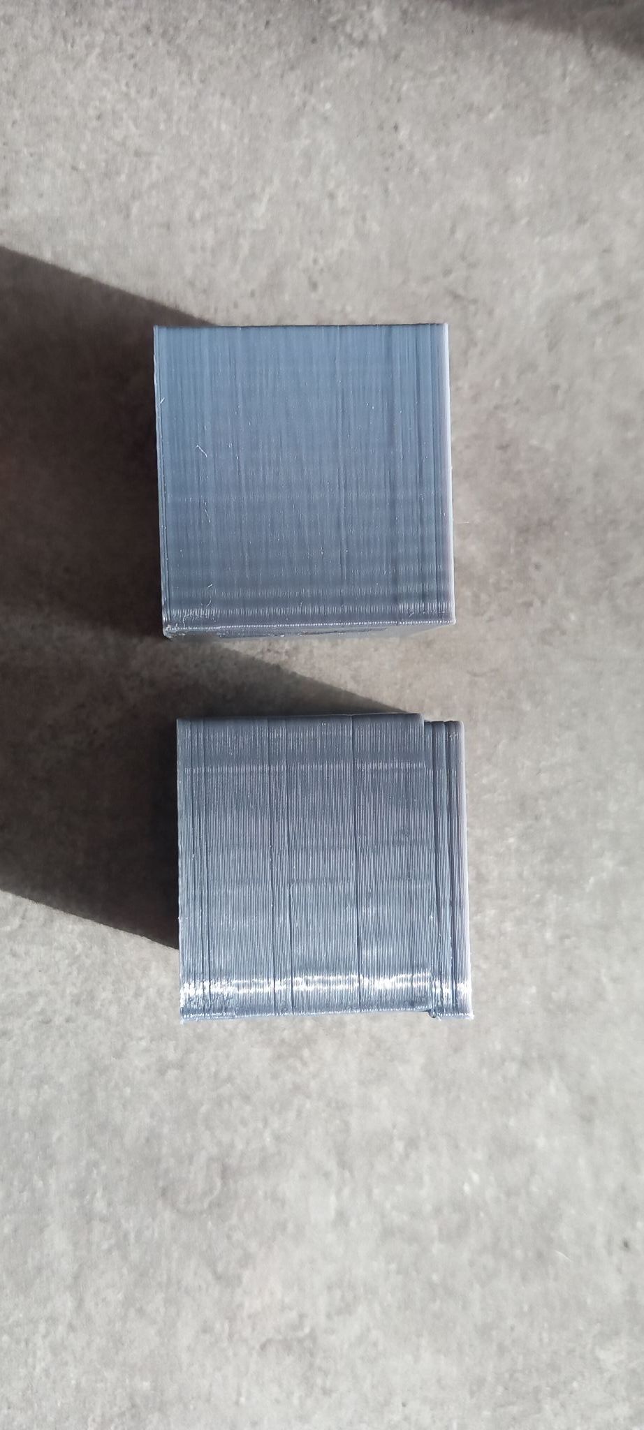

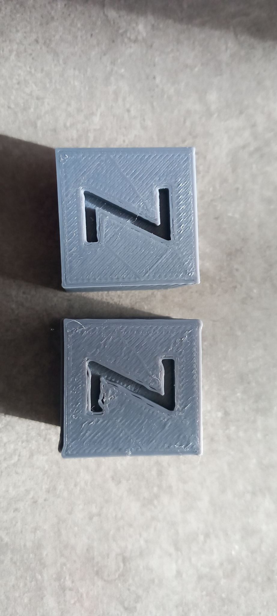

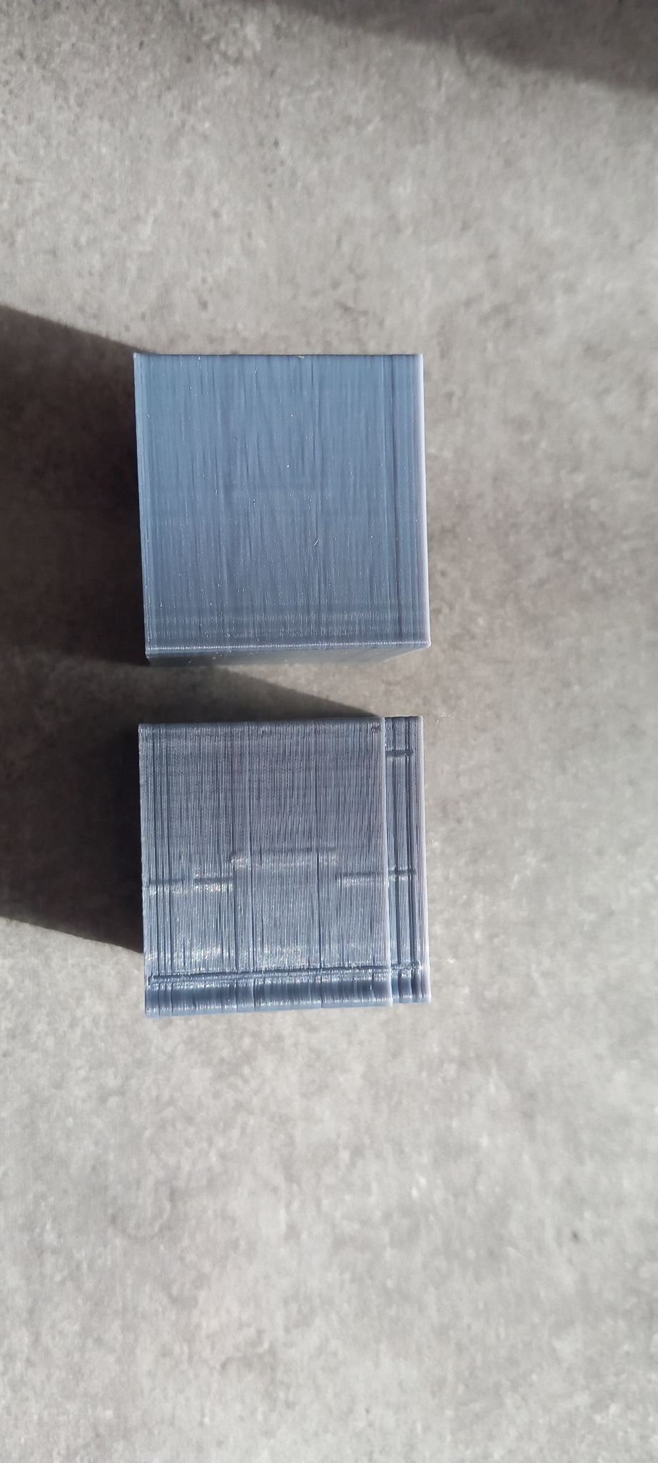

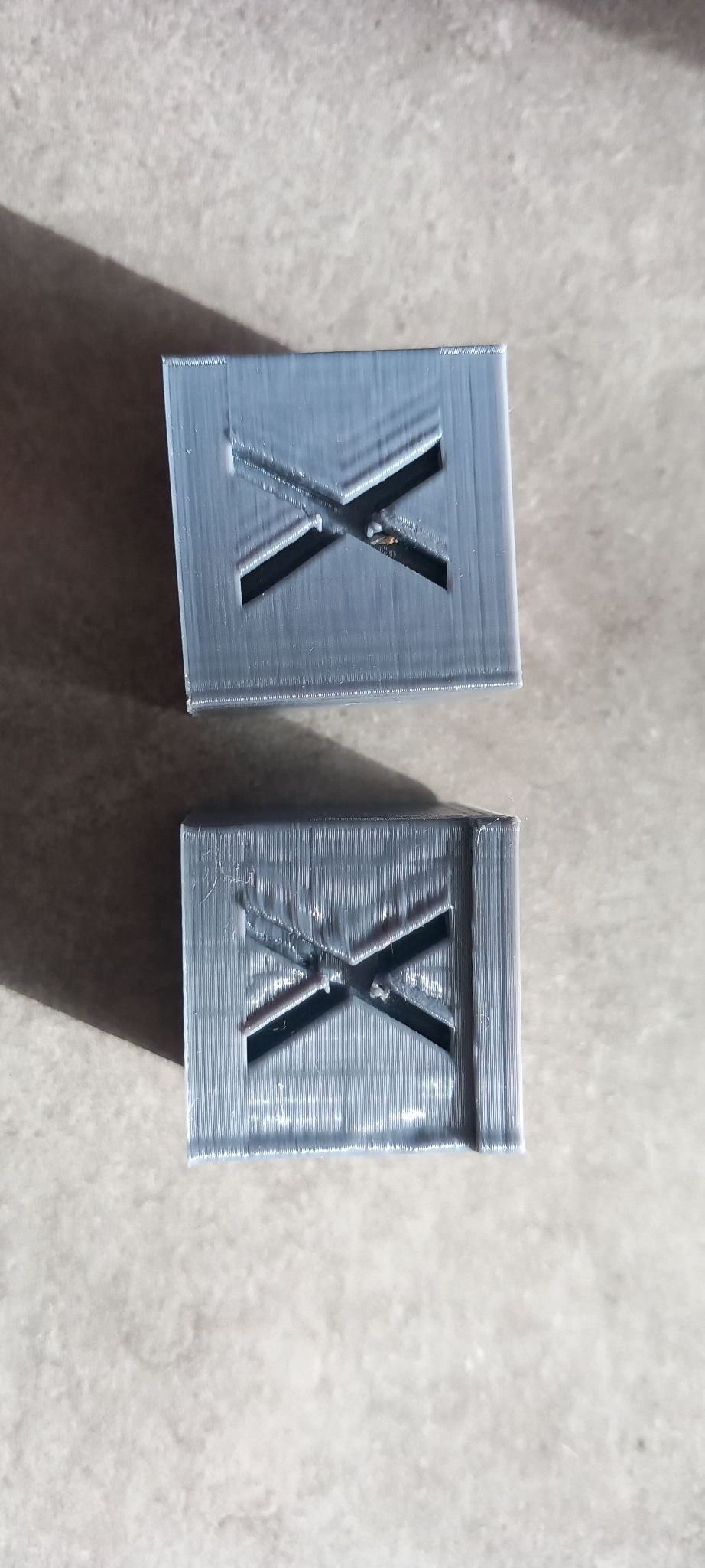

HoMiCiDe95 Posté(e) Janvier 16 Auteur Posté(e) Janvier 16 (modifié) Bonjour, merci de vos réponses. J'ai suivi vos conseils et j'ai tout démonté et tout nettoyé...après le remontage j'ai essayé de régler au mieux et voila ce que ça a donné En haut la première impression après nettoyage etc...plutôt pas mal je trouve même si il y a encore des defauts, en bas une deuxième fois directement sans rien changer je voulais voir si ça allait imprimer pareil ...pas de chance ! Donc si quelqu'un pouvait me donner des liens pour changer les 13 roues avec les roulements ainsi que la courroie svp....j'ai cherché mais je ne sais vraiment pas quoi prendre , il y a plusieurs références pour les roulements...plusieurs matières pour les roues et plusieurs tailles pour la courroie et je n'ai pas trop envie d'acheter n'importe quoi. Je ne suis pas pressé pour recevoir les pièces donc si possible d'acheter sur ali...ça m'arrangerais . Merci d'avance Modifié (le) Janvier 16 par HoMiCiDe95
Alain D. Posté(e) Janvier 16 Posté(e) Janvier 16 A quelle vitesse as-tu imprimé ? Est-ce que l'accélération et le jerk ont des valeurs correctes ?
HoMiCiDe95 Posté(e) Janvier 16 Auteur Posté(e) Janvier 16 Bonsoir, Alain merci de votre participation....je ne sais pas trop c'est une imprimante que j'ai récupéré dans un sale état qui ne sortait rien du tout ...tout était bouché et mal régler...j'ai voulu essayé de voir si elle pouvait imprimer après avoir bricoler... Après je ne suis pas un spécialiste du coup je ne sais pas trop comment savoir tout les réglages qui sont en mémoire dans l'imprimante...le jerk je ne sais pas ce que c'est dsl J'ai mis le fichier du cube dans cura avec un profil de l'A20M et j'ai lancé l'impression a l'arrache comme on dit lol
