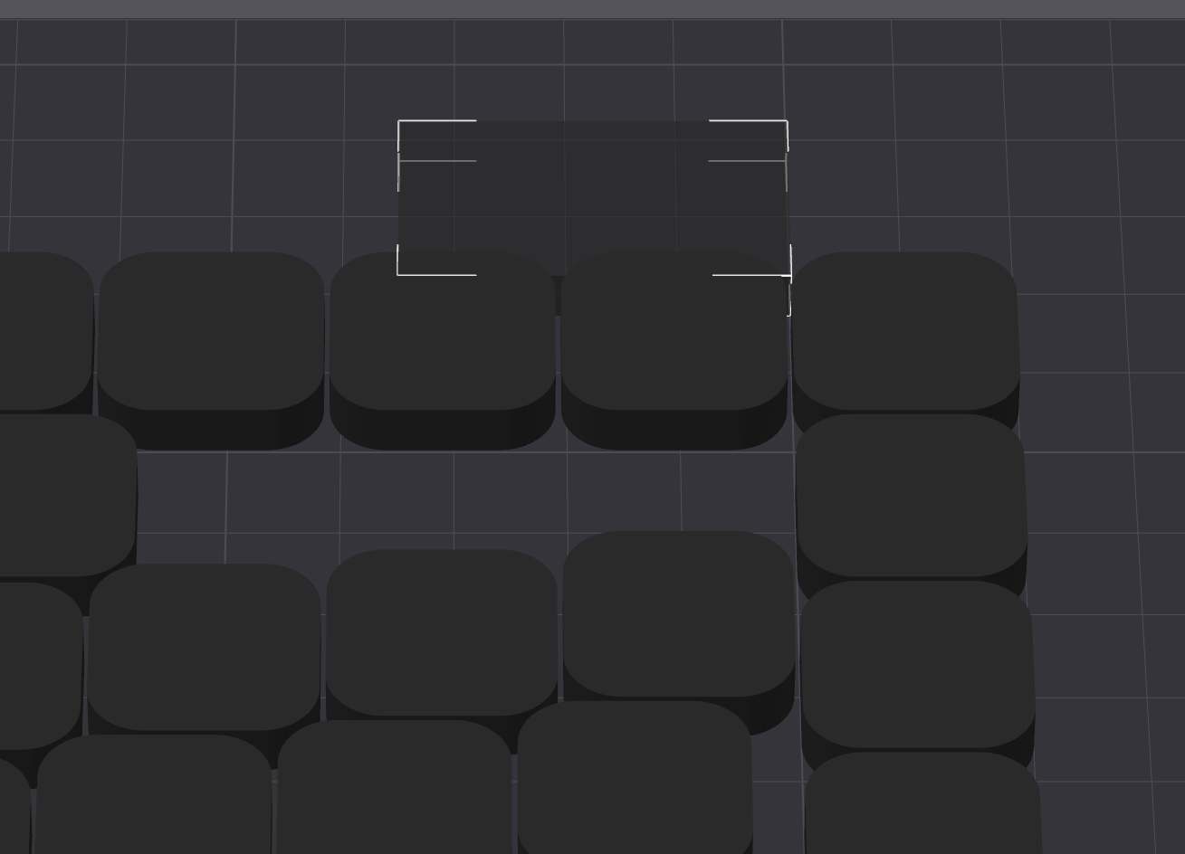

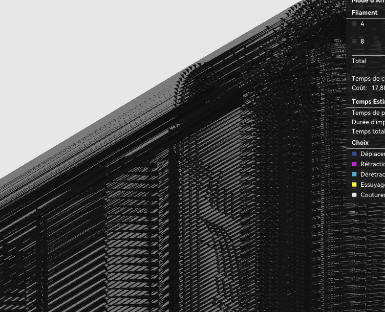

cencormoi Posté(e) Décembre 13, 2025 Posté(e) Décembre 13, 2025 Bonsoir, J'ai l'impression que depuis une mise à jour récente (ou alors j'ai effectué une malencontreuse manipulation?), le rendu 3D de la fenêtre onglet a changé : je n'ai plus l'affichage propre des différentes couches mais un brouahaha 3D (voir ci dessous). Avez vous une idée de comment revenir au rendu 3d initial?
PPAC Posté(e) Décembre 13, 2025 Posté(e) Décembre 13, 2025 (modifié) Salutation Et si tu changes le "mode d'aperçu" ( alias "Color scheme" ) ? Car là tu dois être en vu "Filament" avec juste deux filaments de couleur gris/noir d'utilisés… Et cela devrait tout changer si tu sélectionnes la vu "Type de ligne" / "Line Type" Modifié (le) Décembre 13, 2025 par PPAC

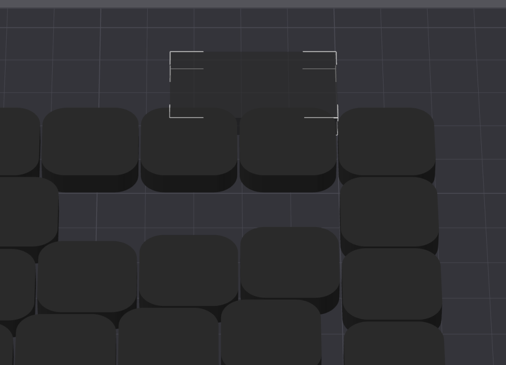

cencormoi Posté(e) Décembre 14, 2025 Auteur Posté(e) Décembre 14, 2025 Non ça change de couleur mais j'ai toujours le même aspect :
PPAC Posté(e) Décembre 14, 2025 Posté(e) Décembre 14, 2025 (modifié) une recherche google https://www.google.com/search?q=bambu+studio+preview+strange+rendering+issue me donne https://forum.bambulab.com/t/bambu-studio-strange-preview-problem/215272/2 qui semble suggérer que c'est un problème de la version 2.4.0.70 et une "issue" est ouverte https://github.com/bambulab/BambuStudio/issues/9036 Donc avec de la chance, si c'est un truc facile à corriger, il y aura un correctif dans une prochaine version. Modifié (le) Décembre 14, 2025 par PPAC 1

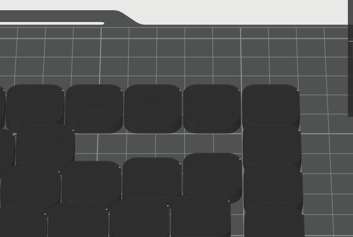

Gærbek Posté(e) Décembre 15, 2025 Posté(e) Décembre 15, 2025 (modifié) Testé par curiosité avec Orca, pas de soucis mais il y a un truc bizarre qui apparait en plus des pièces (sélectionné sur ma capture écran). Ton image me fait penser à un rendu filaire... Modifié (le) Décembre 15, 2025 par Gærbek
jcjames_13009 Posté(e) Décembre 15, 2025 Posté(e) Décembre 15, 2025 il y a 22 minutes, Gærbek a dit : Testé par curiosité avec Orca, pas de soucis mais il y a un truc bizarre qui apparait en plus des pièces Rien dans BambuStudio ici

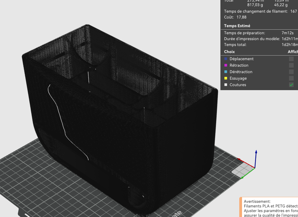

cencormoi Posté(e) Décembre 18, 2025 Auteur Posté(e) Décembre 18, 2025 Logiciel réinstallé mais rien n'y fait Pas grave je change de PC bientôt je verrais bien si le bug me poursuit.... 1
cencormoi Posté(e) Janvier 5 Auteur Posté(e) Janvier 5 Bon... j'ai basculé sur Mac et j'ai retrouvé le rendu 3D initial (+accessoirement une fluidité sans équivalence!) 2
