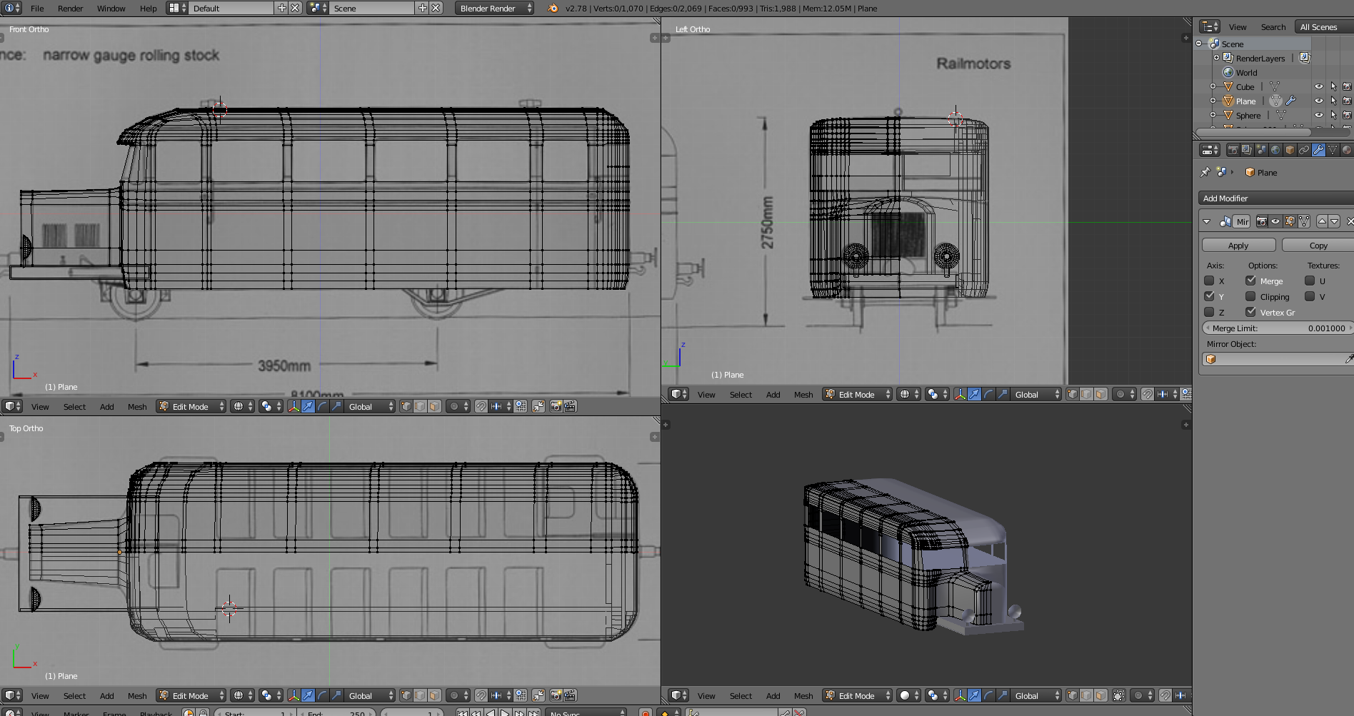

Tu peux rechercher avec les mots clés suivants : blueprint blender

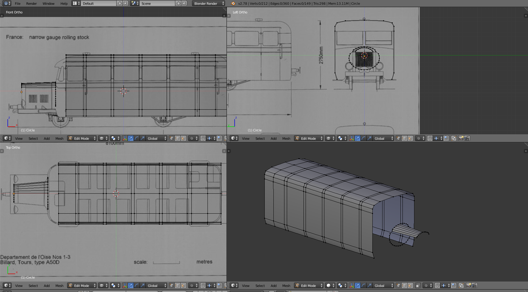

Tu peux suivre cette série :

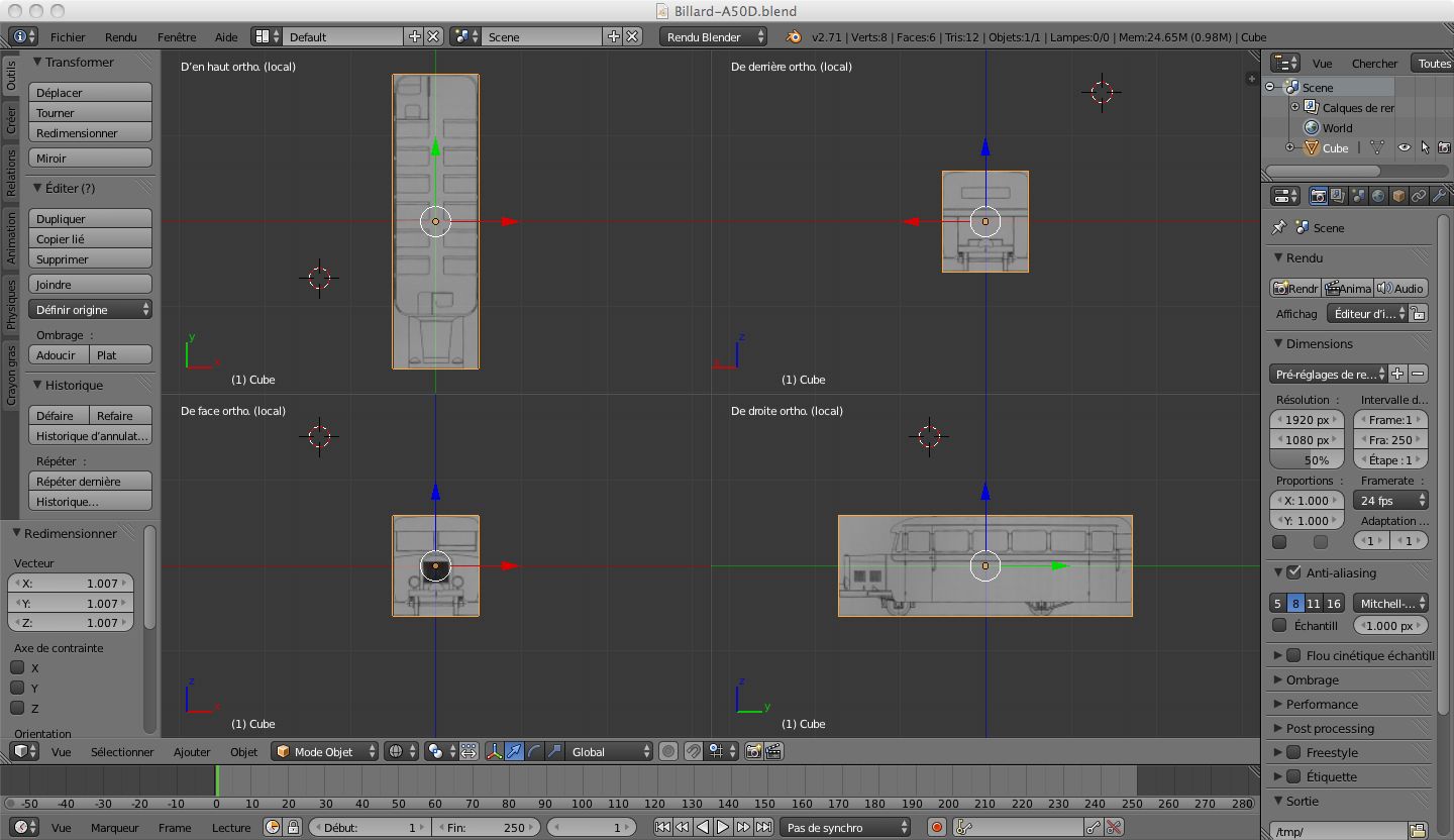

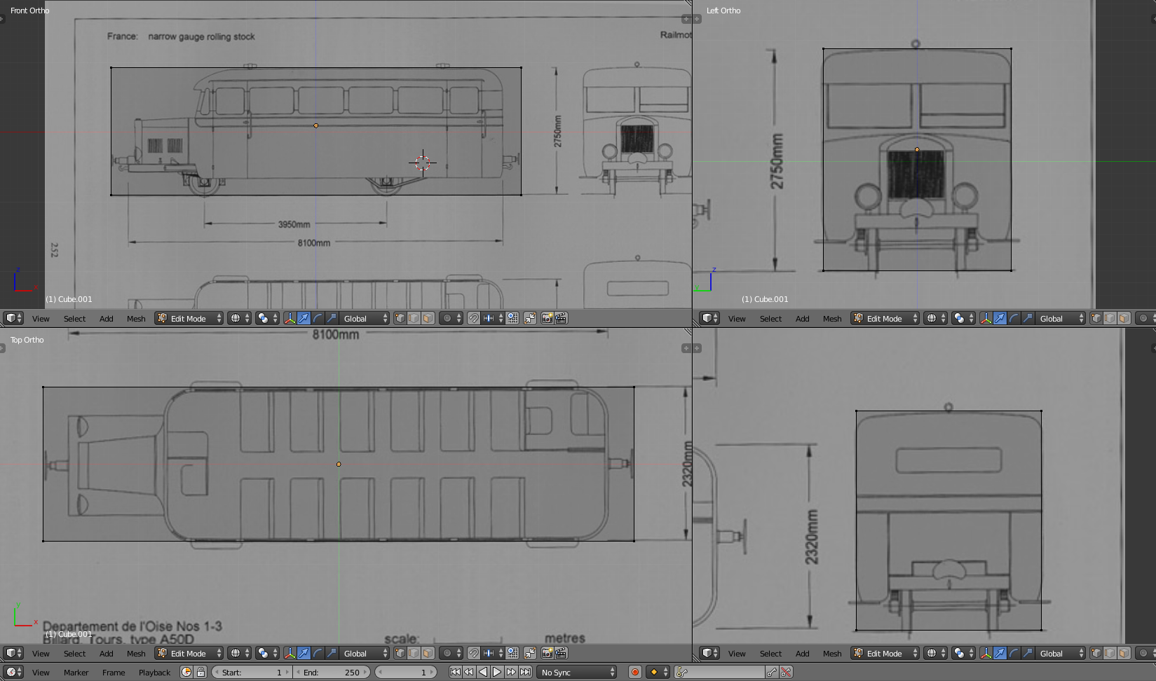

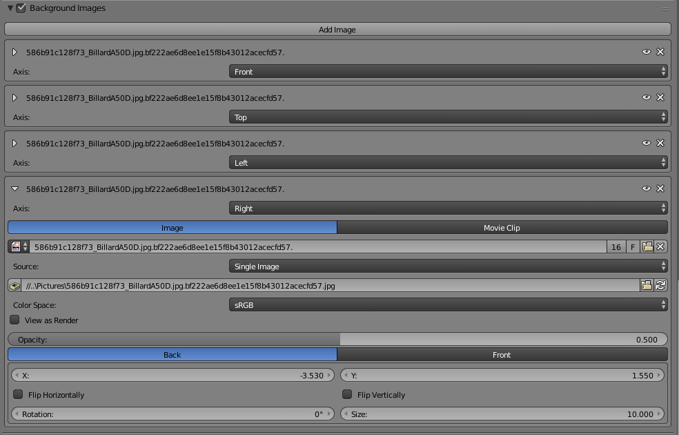

Tu ne crées pas de plan. Dans blender tu peux assigner une image de fond par vue (et surtout la décaler sur les 2 axes) :
Ici, j'ai donc assigné quatre fois la même image à Front, Top, Left, Right.
Je ne découpe pas l'image comme dans le tuto. J'importe la même image dans chaque vue, à l'aide d'un cube je positionne parfaitement l'image dans chaque vue :
Je ne bouge pas le cube : j'applique un offset sur l'image dans chacune des vues afin de caler le tout.
Ensuite je pars d'un plan. J'extrude progressivement en replaçant les points dans chaque vue. (voir tuto)

Pfffff
J'ai suivi tes conseils, mais je n'ai pas tout réussi : je n'ai pas réussi à aligner l'image sur le cube : j'ai réussi sur l'axe X mais pas sur Y. J'ai dû louper quelque chose, mais quoi ?
Tant pis, j'ai découpé l'image comme dans le tuto......... Cela m'a pris pas mal de temps à comprendre les déplacements sélection, etc. Je jonglais entre les tutos (il y en a un aussi sur les bases de Blender).
Bref j'en suis là pour ce soir.

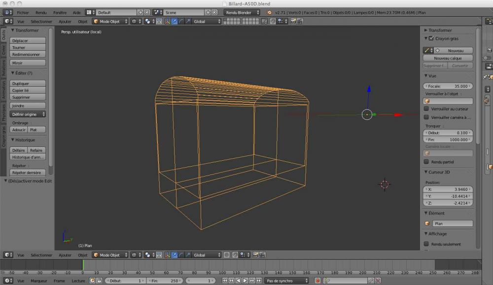

Peux-tu me donner l'astuce pour afficher dans la fenêtre en haut à droite la vue en 3 dimensions, stp, je ne trouve pas !

Bonsoir,
Nikel.
C'est parce que tu utilises le mode "4 vue" => ctrl+alt+Q que tu ne peux pas switch en 3D.
Perso je n'utilise pas ce mode, je préfère tirer quatre fenêtres et assigner les vues que je souhaite dans chaque fenêtres. Dans Blender l'interface est complètement personnalisable, aucun panneau n'a une place /taille propre.
Pour ajouter des fenêtre, il faut cliquer-glisser sur les coins :
Tu en tires 4. et dans chacune tu pourras switch en vue de face, droite... et un clique molette-glisser fera tourner la camera.
Je sais pas si je suis clair...
Lien vers le commentaire
Partager sur d’autres sites

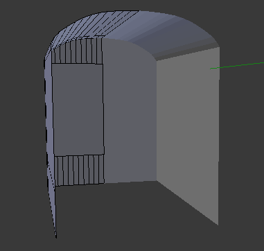

Je commence par le capot, de face......
P'têt une question idiote : plutôt que de partir d'un plan (je suis le tuto surl'Audi) ce ne serait pas plus simple (dans mon cas bien précis) de dessiner un cube plutôt qu'un plan ?

J'y ai pensé cette nuit :
Pour le capot :plutôt que de déformer un plan rectangulaire pour le faire correspondre aux courbes du capot (dessus et arrondi de l'angle), et donc d'avoir des imperfections (les points sont plus ou moins bien alignés), n'est-il pas possible de créer un plan à partir d'un arc (dessus du capot),d'un quart de cercle (arrondi de l'angle),et de 3 droites (côté, dessous, et axe), et de les joindre ? On peut faire ça dans Autocad.
De même pour le chanfrein supérieur du capot vu de profil : il n'existe pas une solution logicielle pour chanfreiner un angle (comme dans Autocad où on définit le rayon du chanfrein, on sélectionné deux lignes qui se coupent et le chanfrein se fait automatiquement ) ?

Je crois pas su tu puisses faire de congés. Ce n'est clairement pas un logiciel de modélisation mécanique. Oui il y'a autant de technique de modélisation que d'outils. Tu peux utiliser les nurbs, les courbes etc.... (je ne les maîtrise pas encore).

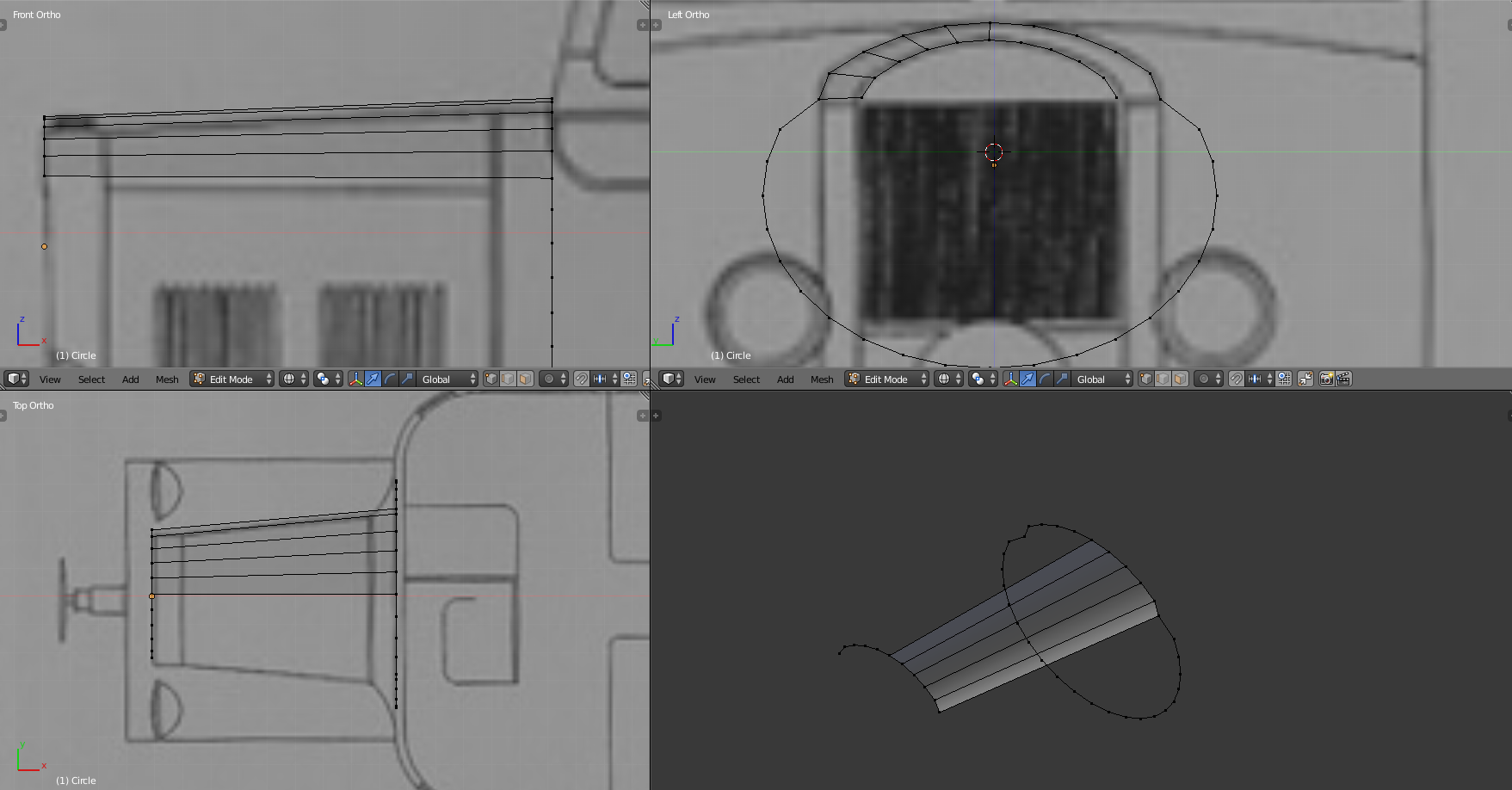

Excellente idée pour la modélisation. Tu peux par exemple partir de cercles. Les placer et créer les faces. C'est d'ailleurs certainement la solution la plus propre pour une grande partie de la machine.
Exemple :
La j'ai ajouté deux cercles. Je fait tangenter au dessin avec l'outil mise à l’échelle. Puis je créé les face. Très rapide.
Du coup, c'est vraiment rapide...
Ici j'ai ajouté un cercle et fait correspondre les points, puis extrusion su X.
Modifié (le) par krockdur

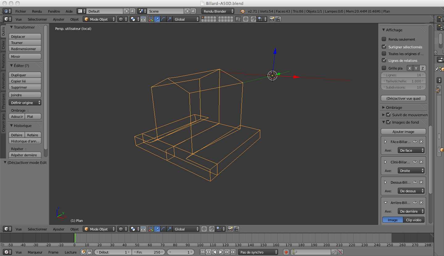

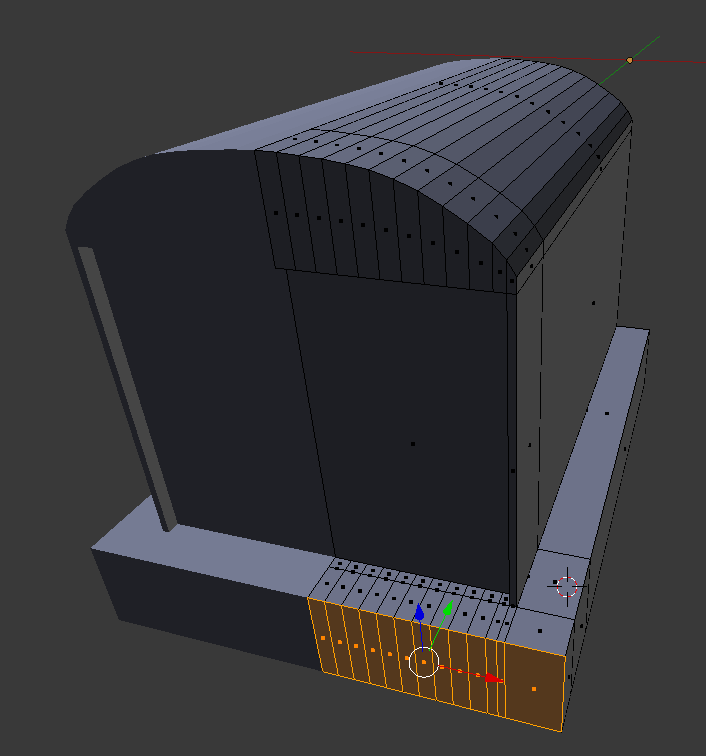

Voila le travail de ce soir : le capot stylisé avec la traverse avant extrudée.
J'ai galéré !!!!!
Il me reste à augmenter la résolution et arrondir le dessus du capot (je n'ai pas réussi avec les cercles :emoji-E412:
Tu pourras vérifier mon dessin (fichier joint).

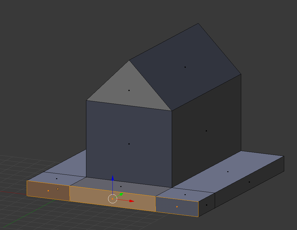

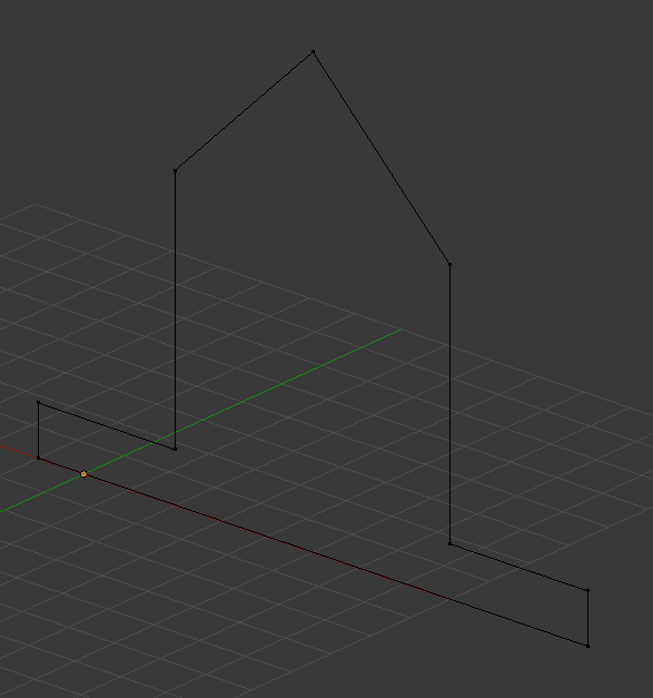

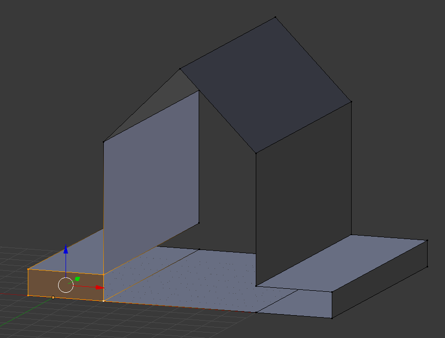

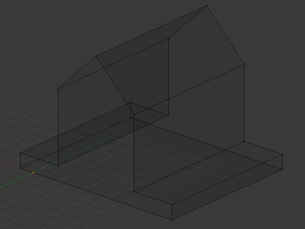

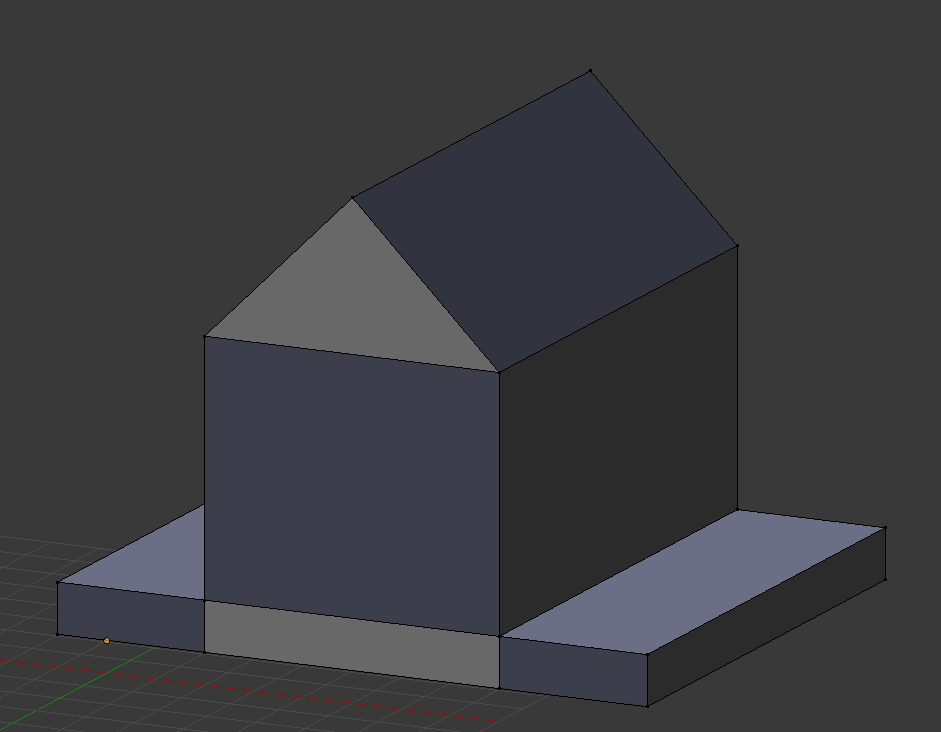

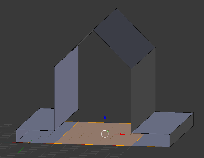

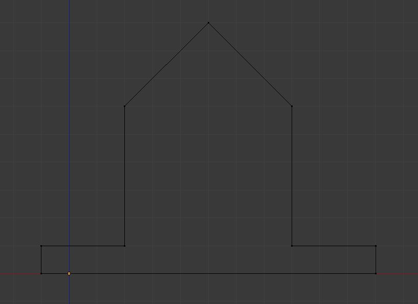

Tu as un problème, des plans croisent d'autres plans sans arrête. Si tu veux réaliser une pièce comme celle-ci, voici ce que tu peux faire :
1 - Tu fais une esquisse dans un plan :
2 - tu extrude sur le troisième axe :
Si par exemple tu te rend compte qu'il te faudrait des arrêtes supplémentaire : Ctrl+R ajoute des loop edge. Exemple :
3 - Ensuite, tu peux créer tes faces. Tu sélectionne au minimum 3 points, puis touche F. Dans la mesure du possible, on essaie d'avoir des faces à 4 côtés (quand possible....) :
4 - Enfin tu sélectionnes les 3 faces du bas que tu extrudes :
Voici le fichier : test.blend
Voici mes test  - Le calque 1 est le premier essai - Pour le calque 3, je suis parti de ton idée de cercles. Dans tous les cas, il y'a encore beaucoup de travail. untitled.blend

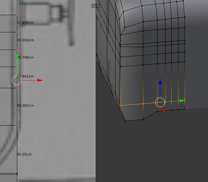

Donc, pour donner de l'épaisseur, il faut utiliser le modificateur "solidify". Je te conseille cette lecture : https://fr.flossmanuals.net/blender-pour-limpression-3d/donner-une-epaisseur/ D'ailleurs tout le manuel peut être une très bonne source d'infos.
Pour les côtes, LE PLUS IMPORTANT est que ta modélisation soit à l'échelle. Etant donné que tu suis parfaitement ton plan, il le sera. Il ne reste plus qu'à "scaler" ton modèle.
Pour ça tu as besoin de références : plusieurs méthodes :

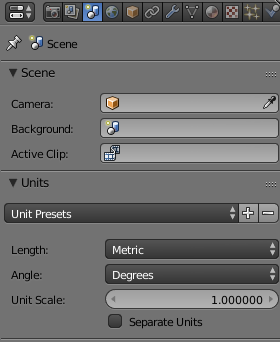

- Déjà dans l'onglet "scene", tu passes en système métrique :
(le scale à 1 est pour 1m. Donc si tu veux du mm, tu mets 0.001)

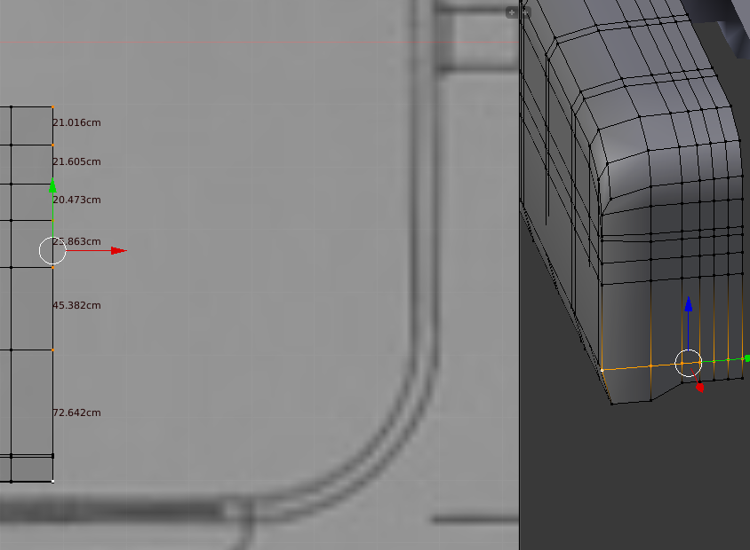

- Ensuite, tu peux afficher les longueurs des edges  (touche N - edge info : cocher lengh) :
Maintenant quand tu sélectionnes une arrête tu vois ses dimensions :
Les arrêtes que j'ai sélectionné sont confondues avec l'axe Y. Donc, il me suffit de tout sélectionner, de faire un scale jusqu'à trouver la bonne largeur :
De la même manière, tu connais les dimensions que doivent faire ton objet. Avec la même méthode, tu créé un plan dans une des vue et le mais à la bonne côte puis tu scale ton objet pour avoir la même dimension.
Il y'a d'autres méthodes. Une lecture interesante : http://www.formation-blender.org/page/impression3D/miseEnOeuvre/objet3D/dimensions/dimensions.html
Pour la profondeur des rainures, je pense qu'il faut du côté de ce qu'est capable de faire ton imprimante. 1mm ?

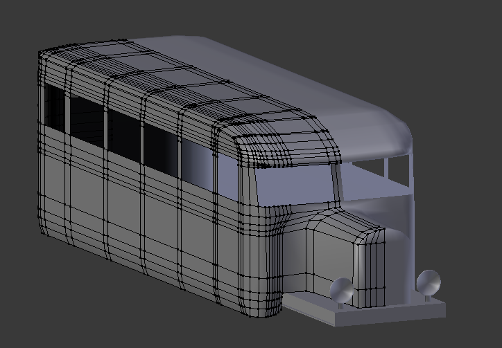

Bonsoir, dsl je répond tard, je viens de recevoir ma Smartcub3D, je suis comme un fou :banana:
C'est vraiment pas mal.

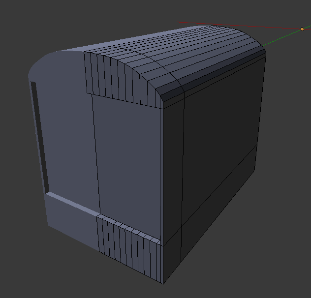

Ce que je te propose c'est de ne pas fermer le dessous pour le moment. Le côté par-brise non plus (étant donné que tu devra le connecter à cette pièce.) Au final le but est de n'avoir qu'une coque.
Donc voici :
Tu peux extruder la partie basse pour faire le pavé :
Ton arrondi est un peu trop défini. Il faut définir le moins possible pour le moment. Et il faut que tu smooth ton objet. Object-mode => touche T => sélectionner l'objet => smooth. Ca va pas mal lisser. Tu auras besoin de mettre moins de détail.
Billard-A50D.blend
Donc la tu es sur la bonne voie. Maintenant tu peux laisser cette partie et attaque le tube de la cabine. En dernier le pare-brise qui sera la connexion entre ce tube et la pièce du dessus => la partie la plus critique.
