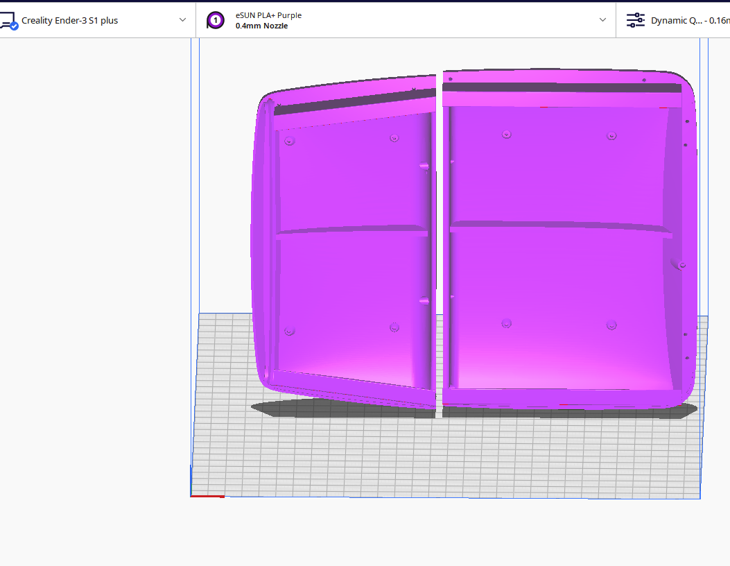

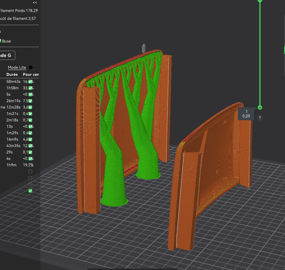

D'un autre côté en une pièce unique tu auras plein de support !
contre peu en deux pièces :

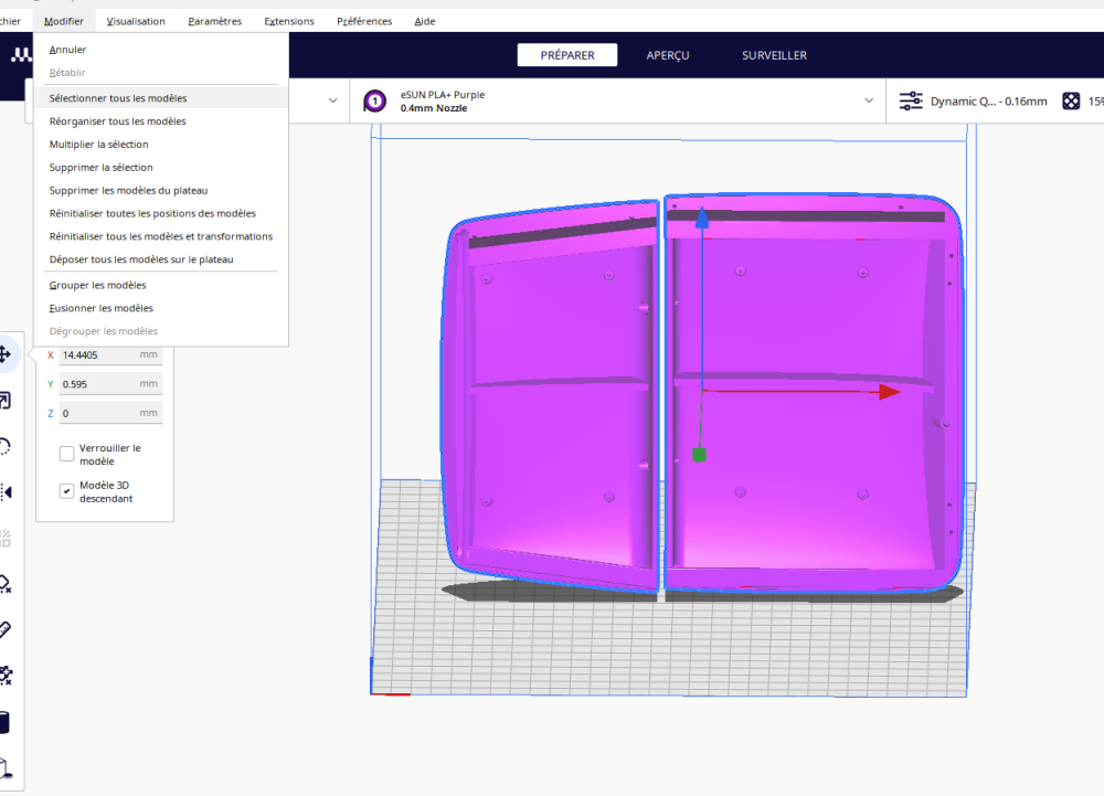

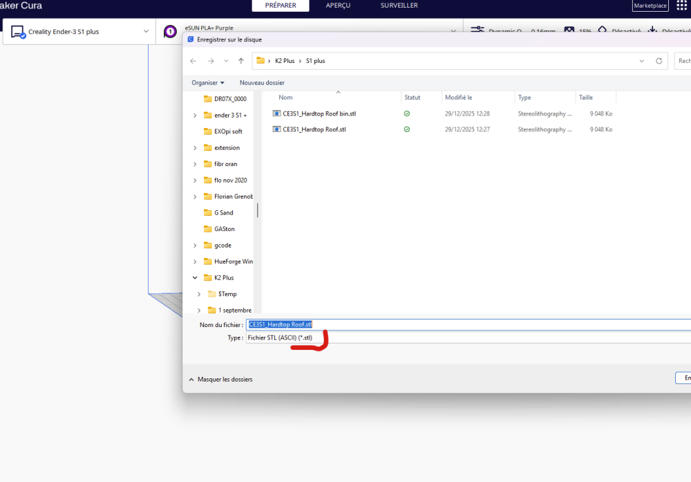

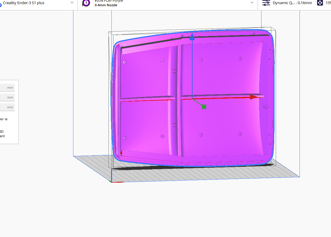

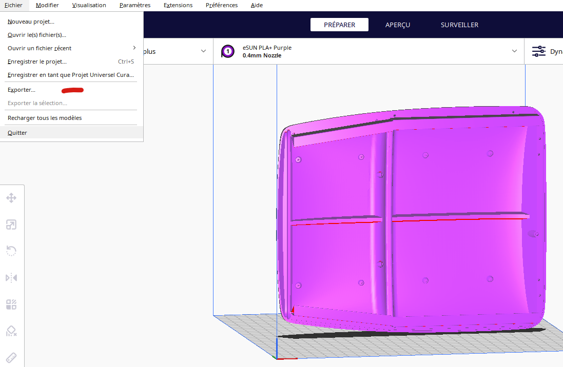

Sous Cura la fusion se fait presque automatiquement mais ce n'est pas parfait
CE3S1_Hardtop Roof.stl 8.84 Mo · 1 download

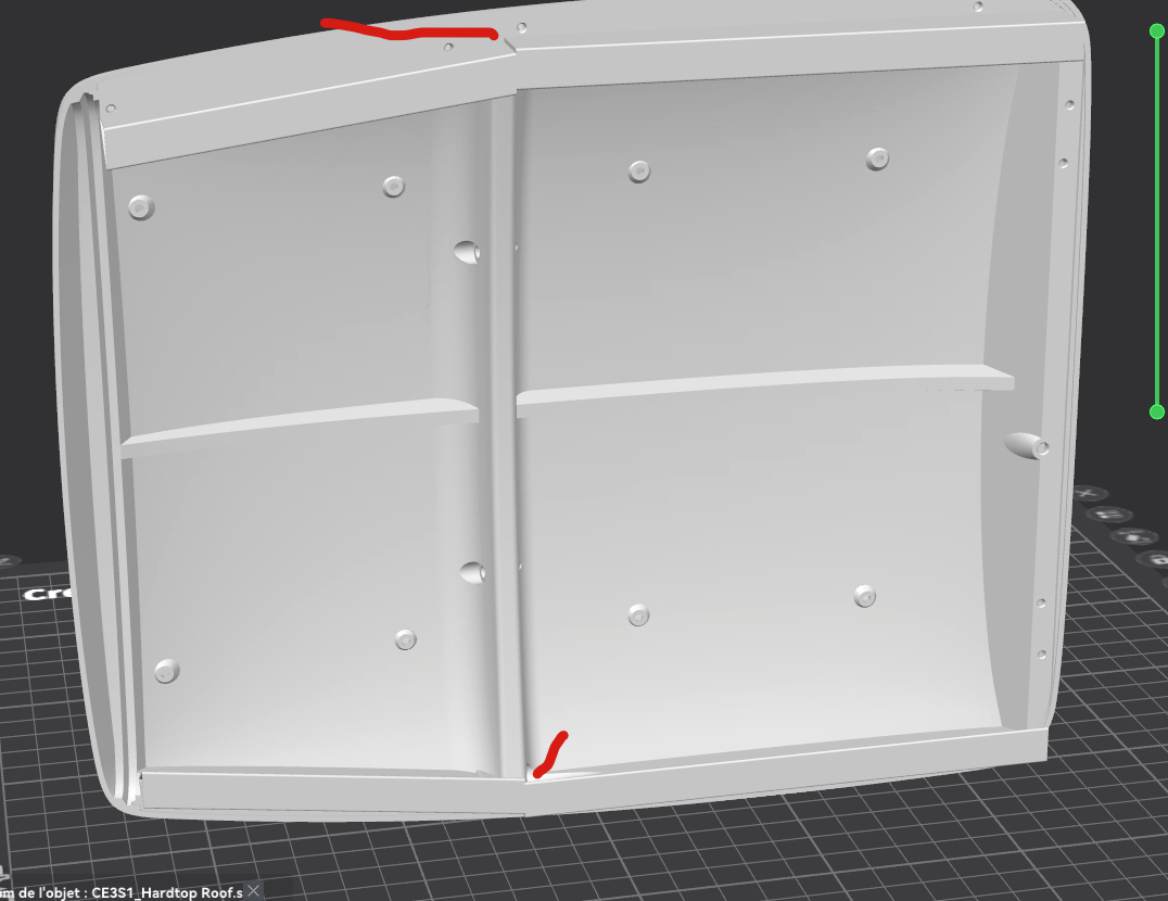

J'ai déjà fait les 2 pièces, mais le jointement n'est pas terrible.
Donc soit je mastique, apprête et peint les 2 pièces assemblées ou je ne fais qu'une seule pièce qui n'aurait pas cette maudite jointure.
Pourquoi assemblé les 2 pièces posent soucis au niveau de la précision ???
Merci @hyoti 😉

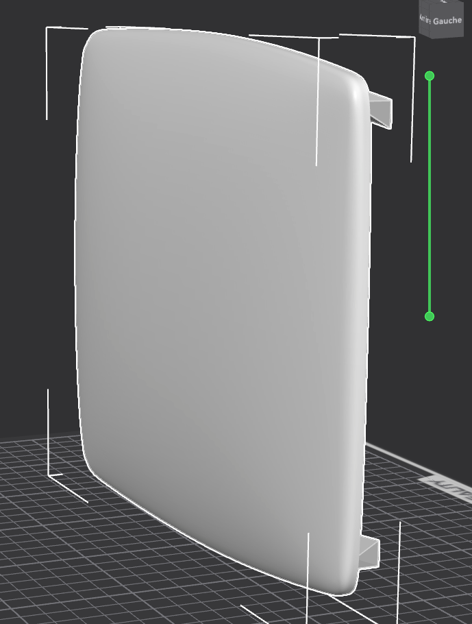

Le dos est parfait
mais au niveau des longerons, il pourrait y avoir un écart dimensionnel. vérifier la taille
Si oui essayer avec 3D builder en positionnant les deux morceaux aux petits oignions en X'Y'Z  !!
