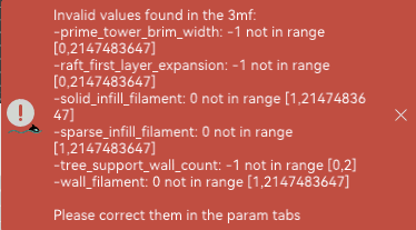

J'ai essayé de slicer des modeles du bambulab sur Orcaslicer, mais je me retrouve avec des erreurs que je ne sais pas comment corriger vu que je
suis un peu (beaucoup) en retard sur les parametres des slicers
image.png.94a2849fae0ba7613632be7cb2b0904c.pngimage.png.08d031775b93aaf0b9deec40b5f1fe53.png
A votre avis ca se corrige ou autant partir direct sur la bambu ?

Pour ton modèle, je suis surpris parce que je me sert régulièrement sur Makerworld et j'ai pas de souci : regarde si tu as bien la dernière version d'Orca ? Ou alors le 3mf est préparé par BambuStudio avec une fonction spécifique qui ne serait pas dans Orca ? Tu peux régler ça en téléchargeant au format .stl, tu n'auras plus que la pièce.

Il y a 13 heures, Kazaam a dit :
J'ai essayé de slicer des modeles du bambulab sur Orcaslicer, mais je me retrouve avec des erreurs que je ne sais pas comment corriger vu que je suis un peu (beaucoup) en retard sur les parametres des slicers
Pour éviter ces "erreurs", il faut éliminer les paramètres spécifiques Bambu contenus dans ce .3mf préconfiguré.
Une fois ce fichier ouvert dans Orca, on ne s'occupe pas de ces "erreurs" ; il faut faire -menu fichier -exporter -exporter en 3MF générique.
Tu peux changer le nom si tu veux. Tu ré-ouvres Orca et tu importes le .3mf générique à la place du .3mf Bambu. Le .3mf générique ne contient que la géométrie de l'objet, tu peux donc le slicer avec tes paramètres et pour ton imprimante.

@Gærbek Merci pour ta solution, il ne me reste que des erreurs de parametres à trouver dans orca

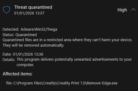

En plus la derniere version de leur slicer fait sonner l'alarme antivirus, ca la fout mal pour l'utilisateur lambda
