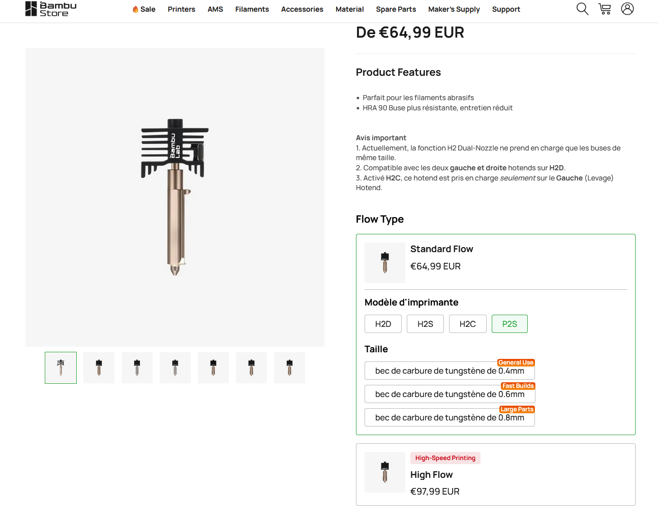

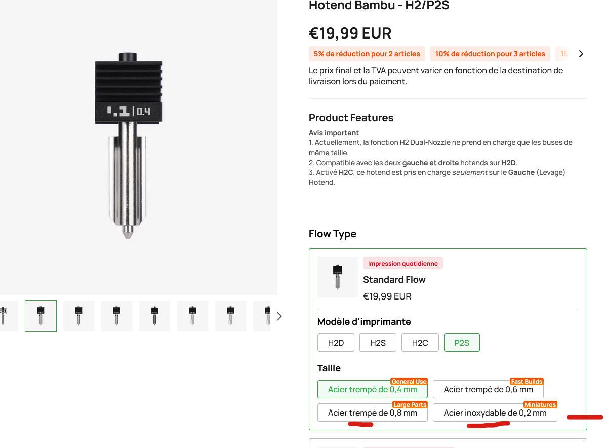

Le sujet: Mais en ajoutant des accessoires avec la commande je m'aperçois qu'il y a des buses renforcées (plus cher) pour les matériaux plus abrasif.
Mais quand est t'il réellement ? car j'ai vu pas mal de vidéo de YT présentant des bambulab et parlant déjà de buse renforcée avec la machine, donc est-ce que celle fourni est renforcée -- et pour des matériaux abrasif il faut la version renforcée ++ 😉
Concernant ma K2 du coups je me pause la même question, j'ai entendu jusqu'à présent que les buses de la K2 étaient renforcées, et je viens justement de faire des pieces en PETG CF, existe t'il des buses renforcées pour cela pour la K2 aussi ?
Pour bambu je parle de renforcé-- ou renforcé ++ car quand j'ai fait la commande, le menu déroulant n'avait que des indications buse renforcé 0,2 à 0,8 puis de nouveau buse renforcé 0,2 à 0,8, même désignation dans le menu déroulant, mais pas le même prix... Pas très clair du coup.

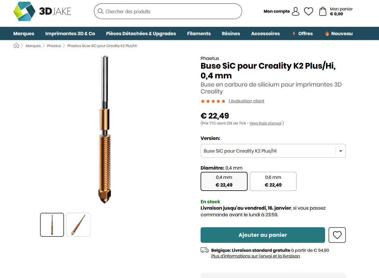

Sur la K2 plus l'insert dans la buse est en acier durci (pas inox),
il existe des buses pour K2 plus en carbure de silicium Phaetus.
exemple
Sur le site de Bambulab, il est indiqué pour les buses acier durci ou inox (par exemple pour les 0.2mm)
Ils ont des buses avec insert en carbure de tungstène mais c'est bien plus cher !!

En trainant un peu sur Ali***, j'ai aussi trouver celles la en renforcé :
Triangle lab avec une "pointe en céramique de zirconium"
https://fr.aliexpress.com/item/1005010428376770.html?pdp_ext_f={"sku_id"%3A"12000052536494872"}&sourceType=1&spm=a2g0o.wish-manage-home.0.0&gatewayAdapt=glo2fra
Coopération officiel entre E3D et creality pour une "Obxydien"
https://fr.aliexpress.com/item/1005009203181985.html?pdp_ext_f={"sku_id"%3A"12000048287890124"}&sourceType=1&spm=a2g0o.wish-manage-home.0.0&gatewayAdapt=glo2fra
chez phaetus, "endcoat" et "silicone carbide" (j'ai la silicone carbide, pas pour la dureté mais pour l'indice de friction diminué avec le revêtement intérieur)
https://fr.aliexpress.com/item/1005008361160389.html?spm=a2g0o.order_list.order_list_main.18.21755e5bxu3Vah&gatewayAdapt=glo2fra
Bonjour à vous et merci
Je n'est peut être pas été assez explicite désolé, mais effectivement j'ai vu qu'il y avait des buses encore meilleur, comme avec ma ender3, par défaut c'est des buses en simple laiton, et des filaments CF ou autre peuvent les bousiller en moins d'un kg, après tu a des buses en tout métal renforcé, a titre personnel je suis jamais arrivé à imprimé correctement avec sa, puis tu avait les buses avec une pierre précieuse, je sais plus si c'est diamant (pour la pointe) en tout cas c'etait que la petite partie de la pointe qui etait traité avec un matériaux très dur..
Ce que je voulais donc demandé c'est si les buses vendu avec les machines K2 et Bambu étaient donc de la qualité type laiton de la ender3 auxquelles cas cela n'accepte pas vraiment les filaments abrasif ou si par défaut on etait plus sur le type déjà renforcé et qui accepté des filament abrasif en quantité réduite quelque bobine ? si l'on veux faire plus de série, il est préférable de prendre les buse encore plus renforcé.
Mais du coups avec ce que vous me dites, si j'ai bien compris, on serait plus sur des buses fourni de base en version renforcé aussi bien sur la K2 que la bambu, et accepte de temps en temps du filament abrasif, par contre si je veux faire que sa ou en grande quantité d'un coups il faut mieux investir dans des buses encore plus renforcé.
Dans mon cas c'est ponctuel.
@Chris SV C'est ça, si tu fais ponctuellement du filament abrasif, les buses d'origine suffisent, vu qu'elles possèdent déjà un insert acier.
Par contre si tu en fait régulièrement, il faut aller vers le plus qualitatif.
Ou comme moi, si tu cible le revêtement super glissant dans le conduit filament.
