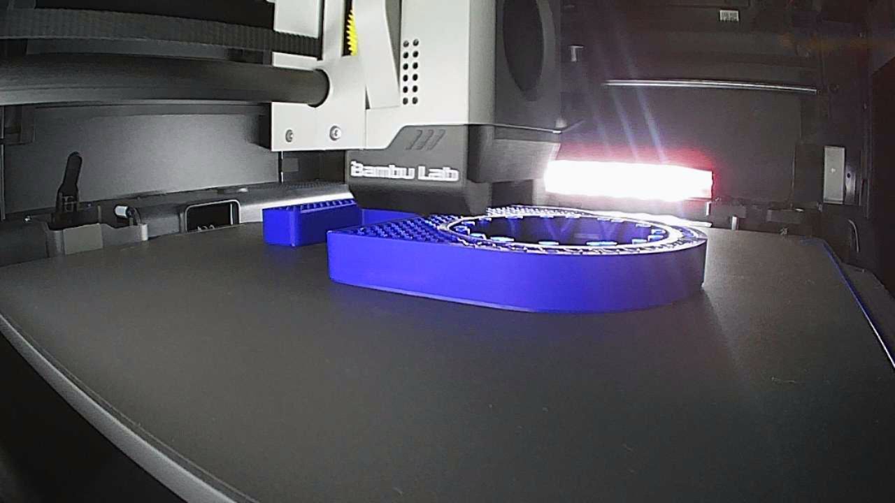

Filou47 Posté(e) il y a 4 heures Posté(e) il y a 4 heures bonsoir a tous j ai un petit soucis sur une bambu lab a1 mini mes pièces se décollent du plateau si l impression dure trop longtemps je parle de petite pièce ou genre grosse avec articulation comme un dragon articulé il y aurai une solution comme mettre de la colle en + sur le plateau ? ou juste croiser les doigt a chaque fois ? en attente de vos réponse

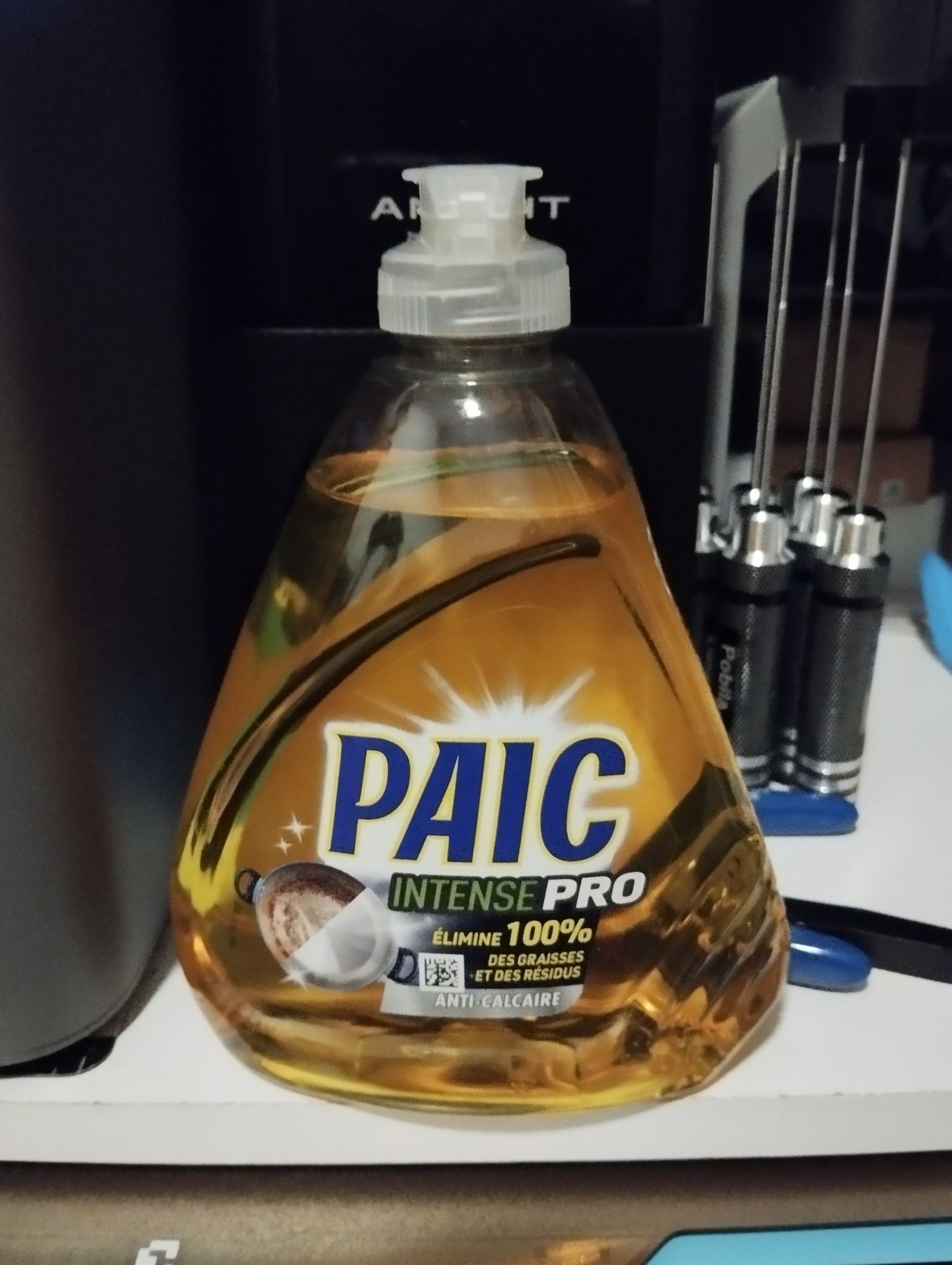

pleinair37 Posté(e) il y a 4 heures Posté(e) il y a 4 heures Bonsoir, donc comme dit Pascal, un petit nettoyage au produit vaisselle s'impose... Et si vraiment ça marche pas comme ça, tu peux tenter de mettre de la laque ou du 3Dlac (qui est de la laque, mais au moins tu te poses pas la question de "quelle marque ?").
Filou47 Posté(e) il y a 4 heures Auteur Posté(e) il y a 4 heures du coup question con un petit coup de spray a l alcool isopropylique tout les 2/3 impression ca serait le top ?
pleinair37 Posté(e) il y a 3 heures Posté(e) il y a 3 heures Non, le mieux c'est vraiment le produit vaisselle (basique, pas aromatisé ou spécial mains sensibles...). 1
pascal_lb Posté(e) il y a 1 heure Posté(e) il y a 1 heure Il y a 2 heures, Filou47 a dit : l alcool isopropylique Non l'alcool Isopropylique a tendance à étaler le gras plutôt que de l'enlever
