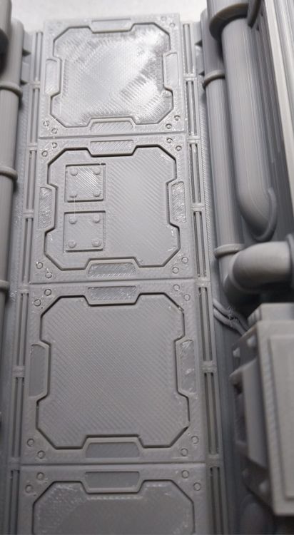

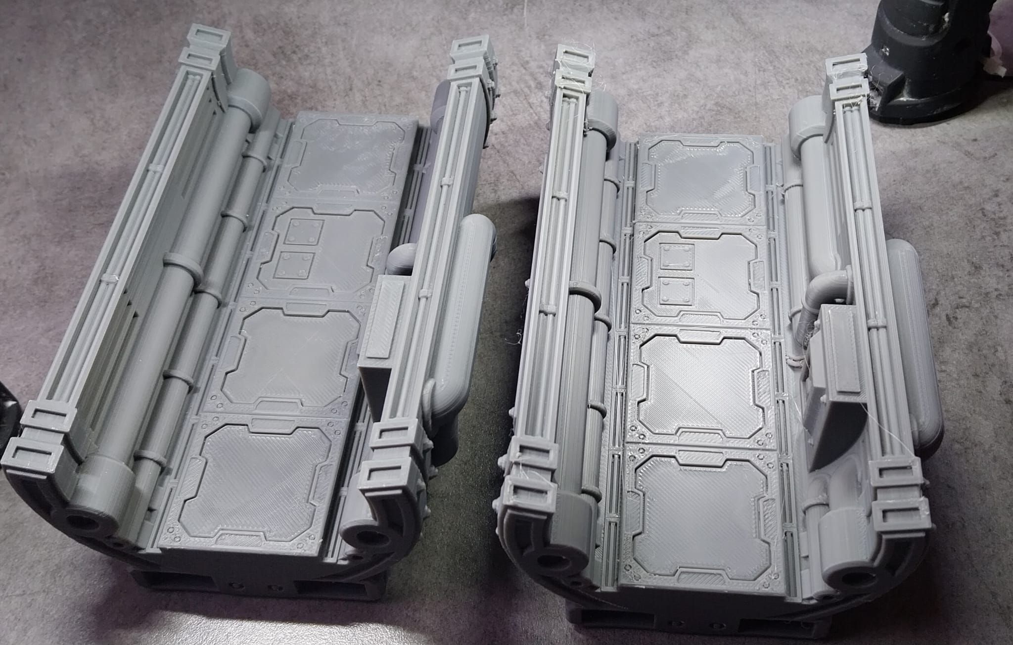

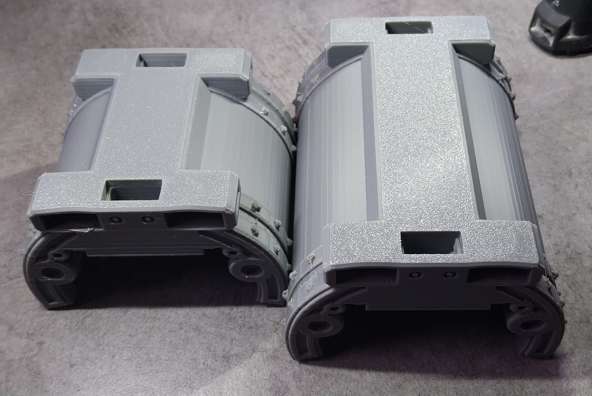

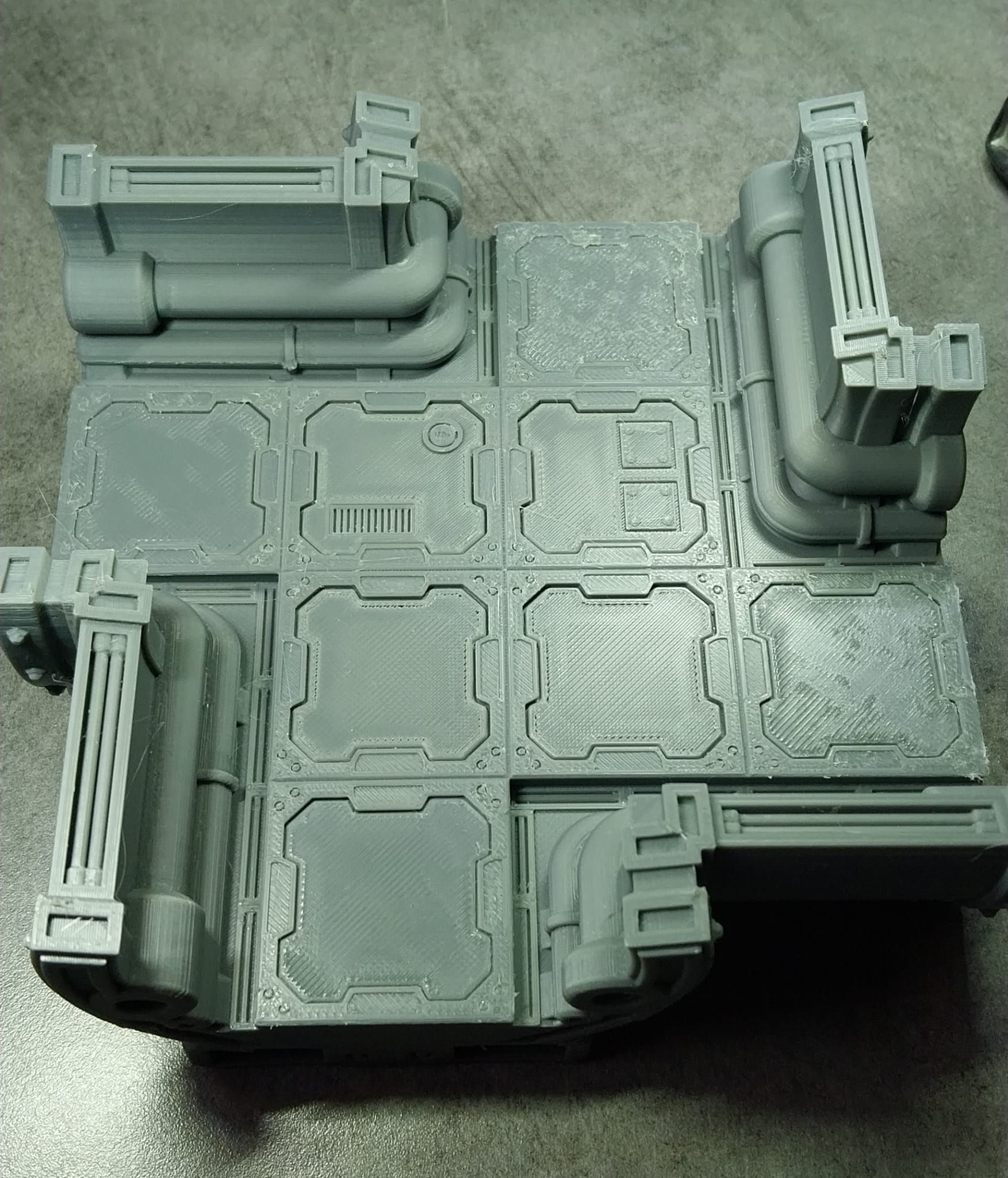

Novice dans la discipline, je suis au début de mes impressions via une BAMBU LAB A1.
J'ai effectué un achat de fichiers STL (lien ci-après) pour réaliser un plateau de jeu. Pour information, via le slicer (Bambu Handy), j'imprime ces pièces avec des dimensions augmentées à 140%.

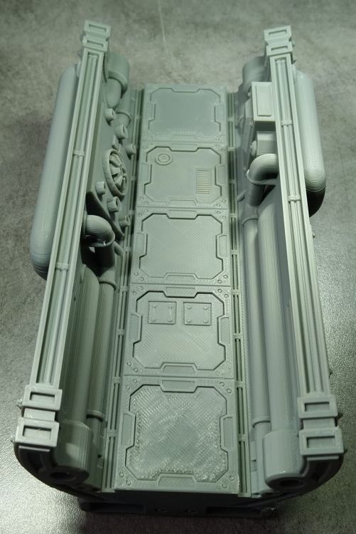

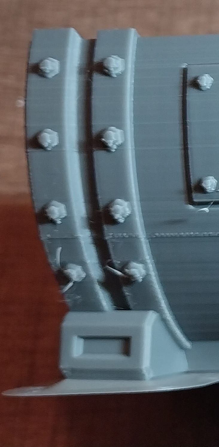

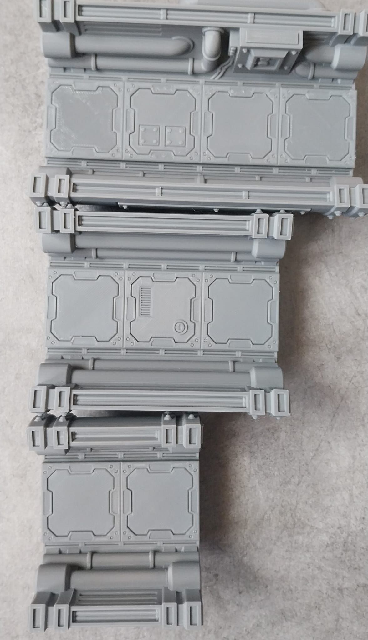

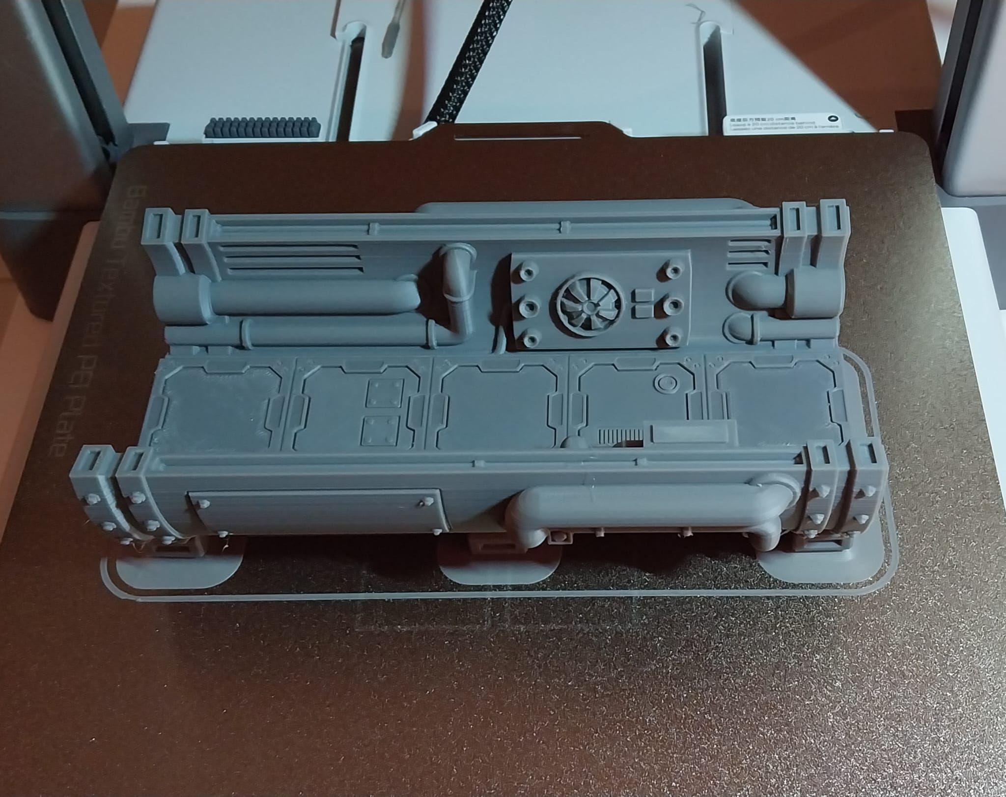

Concernant les pièces de petite taille, je ne rencontre aucune difficulté. Cependant, dès que j'imprime des pièces de plus grandes dimensions, certaines cases de la pièce ont un rendu rugueux, filamenteux voire des détails qui ne sont pas imprimés correctement.
Dans les photos jointes, j'ai fait un essai en réduisant la vitesse à 50% (couloir 4 cases), le résultat est meilleur qu'à la première impression de la pièce mais pas parfait pour autant.
Je précise que l'imprimante est placée sur une surface plane, qu'elle n'est jamais déplacée et que j'ai fait les opérations d'étalonnage à plusieurs reprises et de lubrification.
Je vous joins l'ensemble des photos de mes paramètres d'impressions et des pièces imprimées qui sont plus explicites qu'un résumé écrit.
Je vous mets en lien le PLA que j'utilise (configuré en SUNLU PLA+ 2.0 dans la configuration de la machine)
Et les pièces que j'imprime :

J'ai fait une nouvelle impression hier soir à 100% de la vitesse.
J'ai effectué calibration de la dynamique de débit et de débit entre-temps.
J'ai relancé une impression à vitesse normale.
C'est mieux mais ce n'est pas encore ça.
Dans l'attente de vos réponses, merci d'avance.

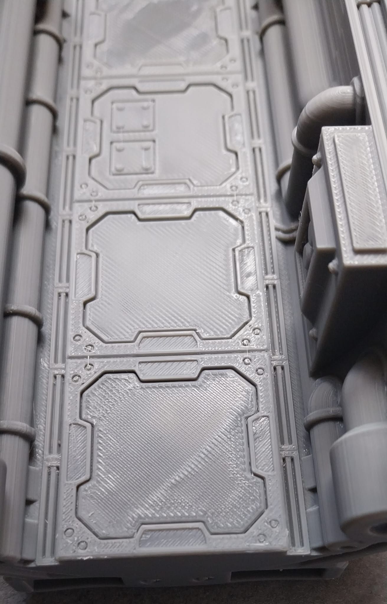

Bonjour Tof30,
Peut être que tu imprime un peu trop chaud. Tu devrais essayer d'imprimer plus froid sans dépasser la température minimale recommandée par le fabricant de ton filament.
Bon courage

Bonjour Axel42,

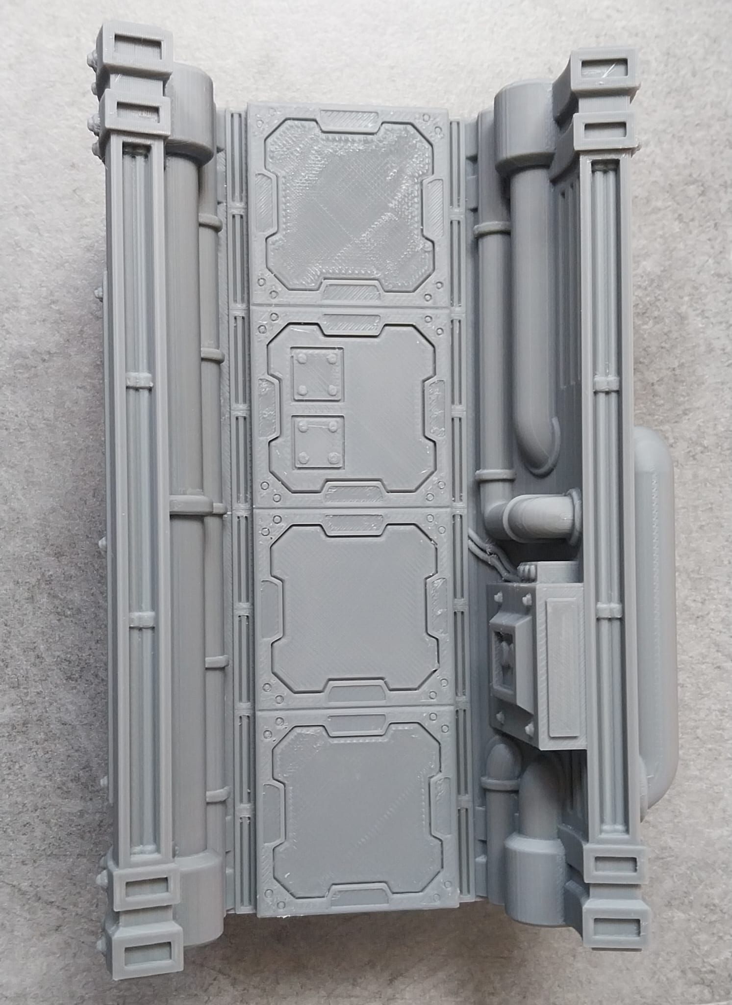

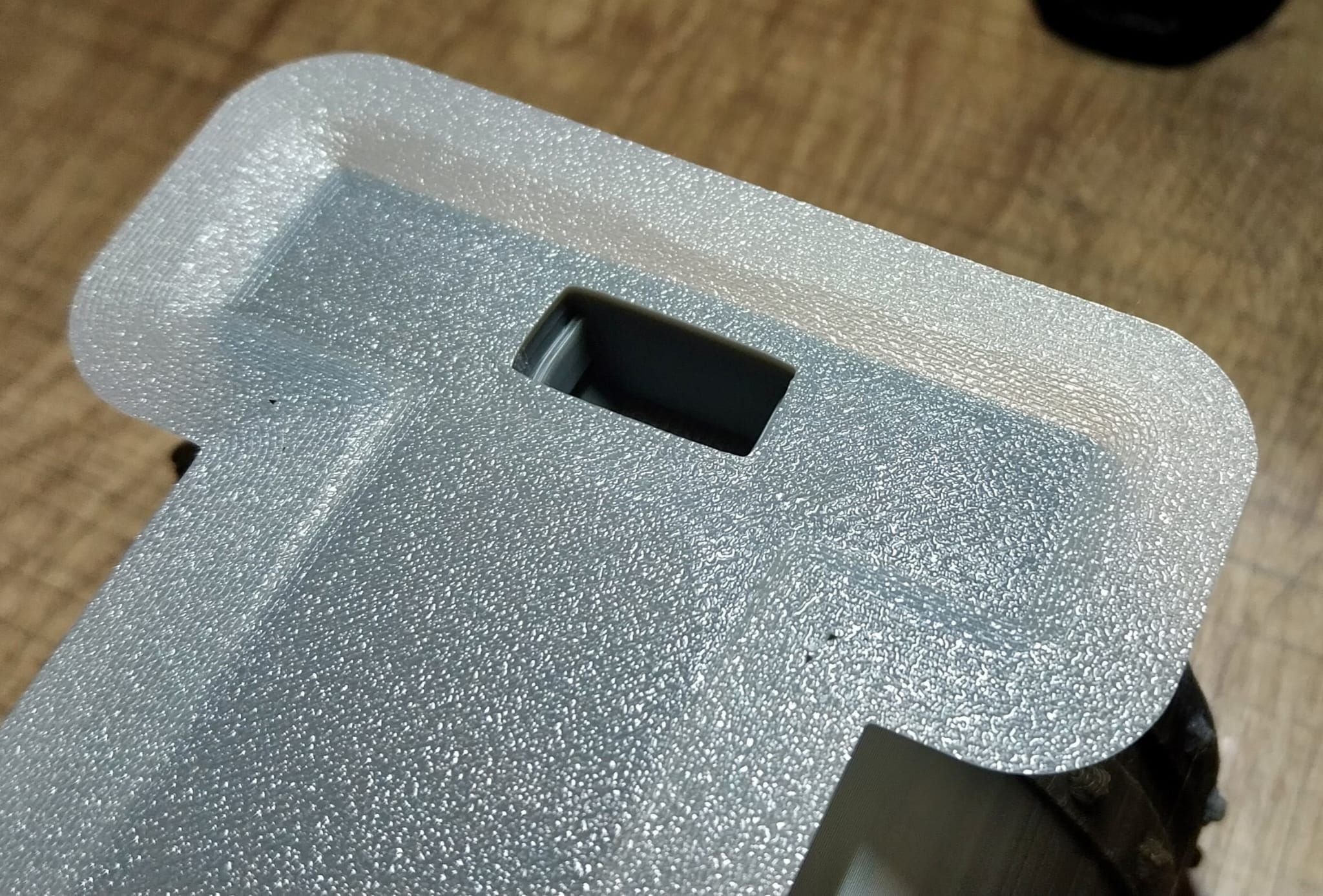

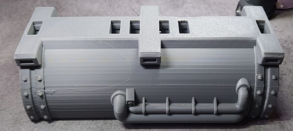

J'ai suivi ta recommandation et j'ai lancé une impression à 205°C. C'est mieux mais ce n'est pas encore "parfait". Je ne comprends pas pourquoi ce phénomène n'apparaît que sur les "pièces" qui comprennent dès lors, 4 "cases".

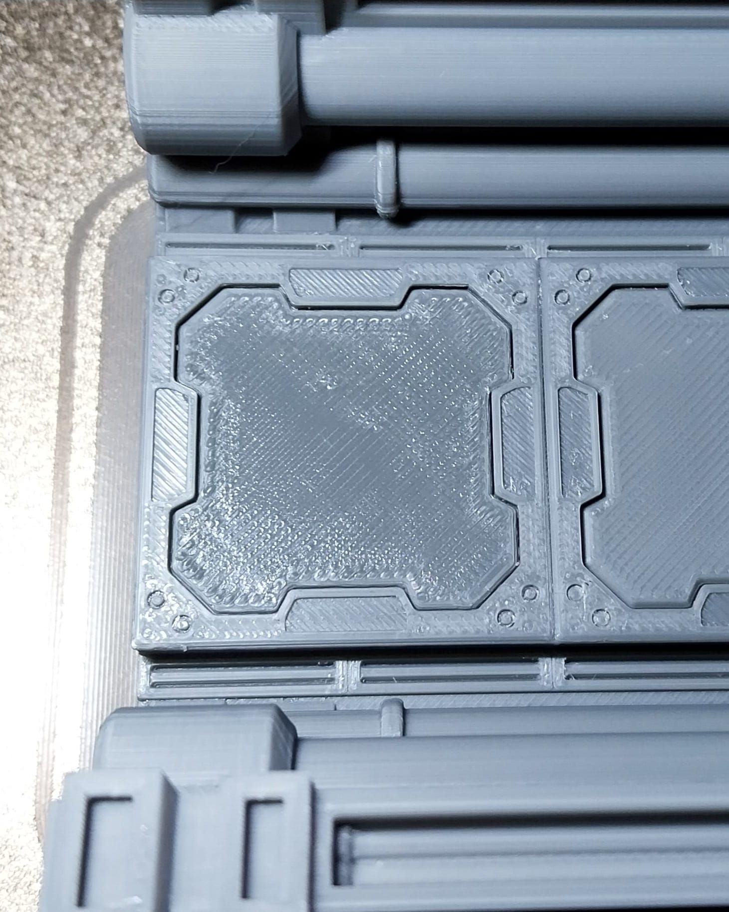

Le phénomène n'est pas marqué sur les couloirs de "2 et 3" cases. Ce qui est particulier aussi, c'est que cet aspect "rugueux" n'apparaît que sur les 2 cases aux extrémités de la pièce.
Je joins les photos du couloir de 4 cases imprimé à 205°C ainsi qu'une photo comparative avec 2 autres couloirs imprimés eux, à 220°C.
Je ne comprends vraiment pas d'où vient le problème, j'ai diminué la vitesse d'impression, la température mais le phénomène est toujours présents.
Merci d'avance à tous ceux qui apporteront leur lumière à ce sujet.
Salut !
Je suppose que la géométrie de ta pièce influence le flux de la ventilation de buse. C'est pas la solution mais c'est possiblement la cause. Ca expliquerait pourquoi la baisse de température d'impression améliore les choses (en diminuant l'impact de la ventilation).
Tu peux tenter une solution en orientant un peu différemment la pièce sur l'imprimante, genre en lui donnant un quart de tour ?
Sinon, as tu fait une calibration de température ? Tu peux potentiellement descendre à 200 et même en deçà, selon ton filament. A fortiori si tu as réduit les vitesses d'impression. Sur une vieille machine qui imprime autour de 70 mm/s, il était pas rare que la température idéale soit à 190°.

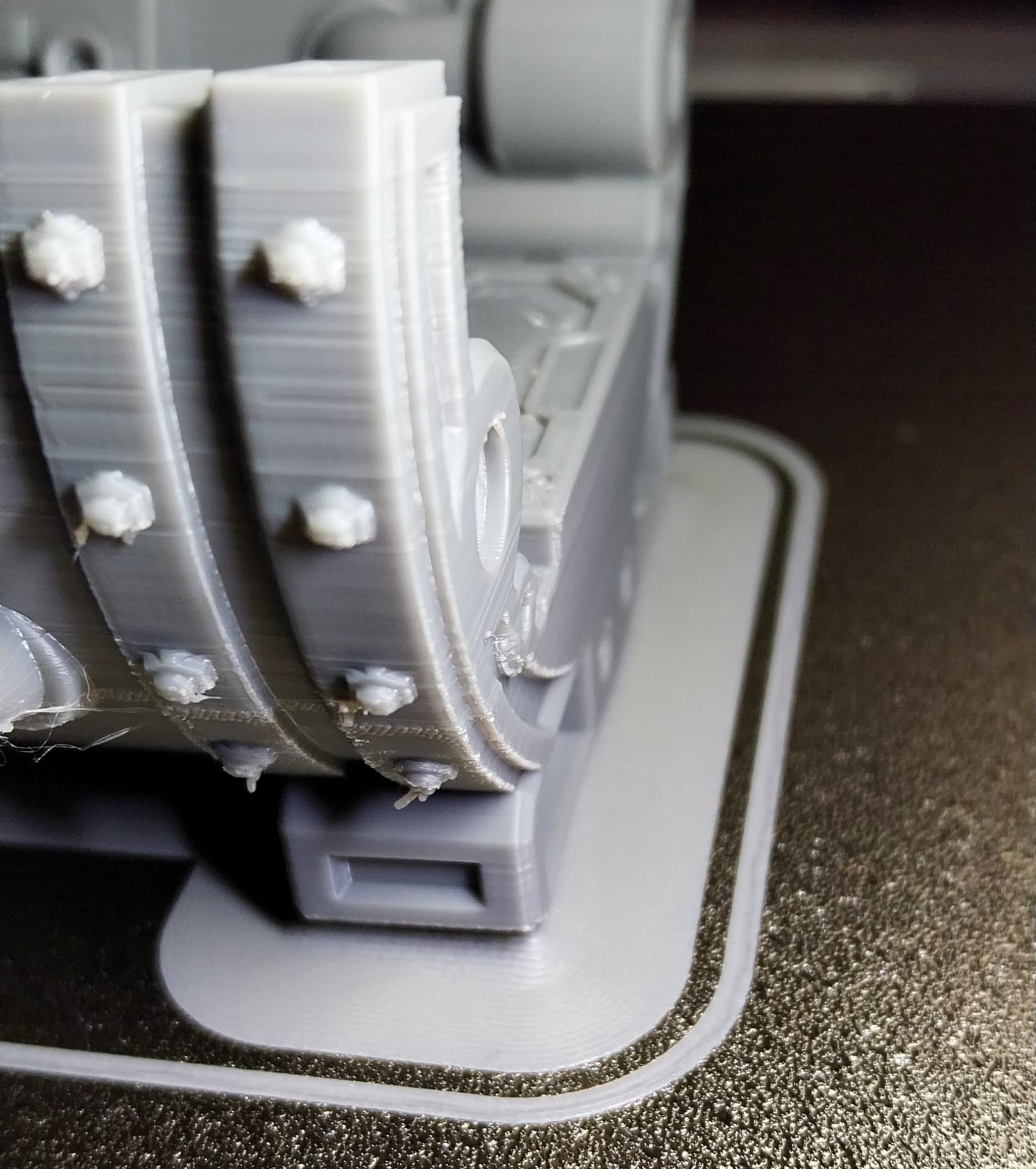

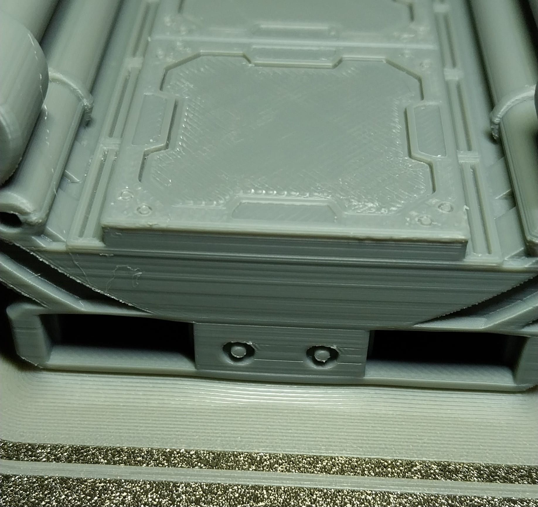

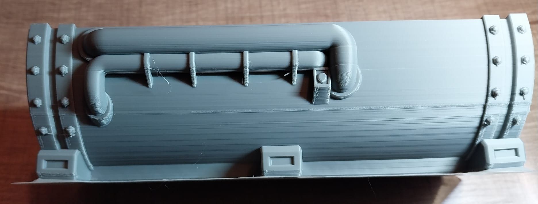

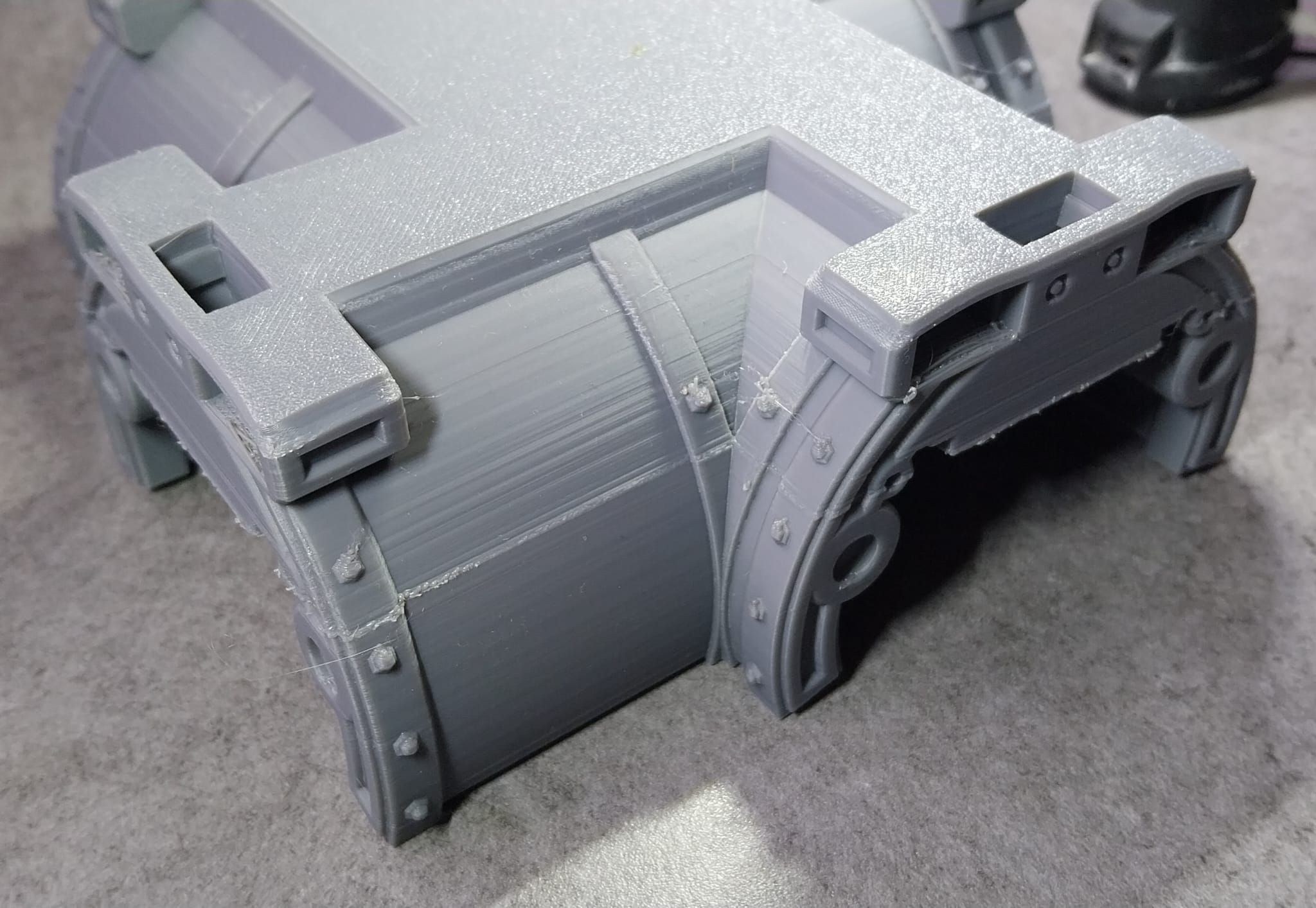

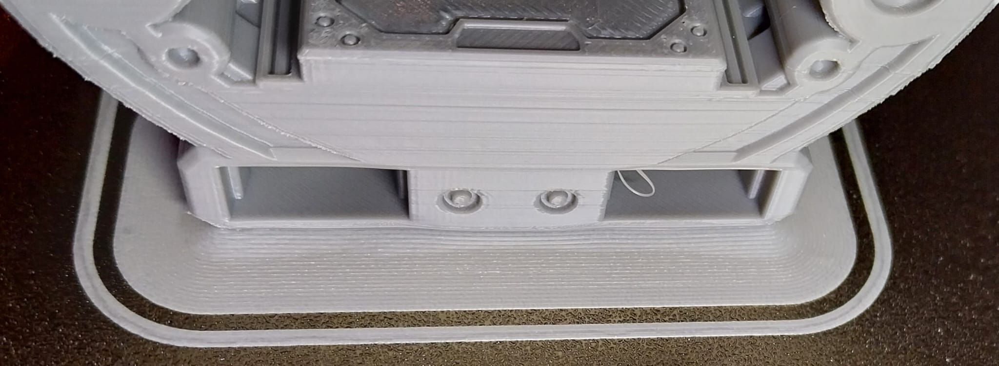

Question bête, est-ce que c'est pas simplement du warping ?
Toutes les photos étant prise vue de dessus c'est difficile à voir, mais celle-ci laisse penser que c'est le cas :
On voit une ligne sur le mur, avec plusieurs couches écrasées.
Le warping est généralement plus prononcé sur les grandes pièces, ce qui tend à confirmer l'hypothèse.
Même un léger warping de quelques dixièmes de millimètres peut donner une couche supérieure moche, les couches s'écrasant entre-elles.
Modifié (le) par Kachidoki
il y a 13 minutes, Kachidoki a dit :

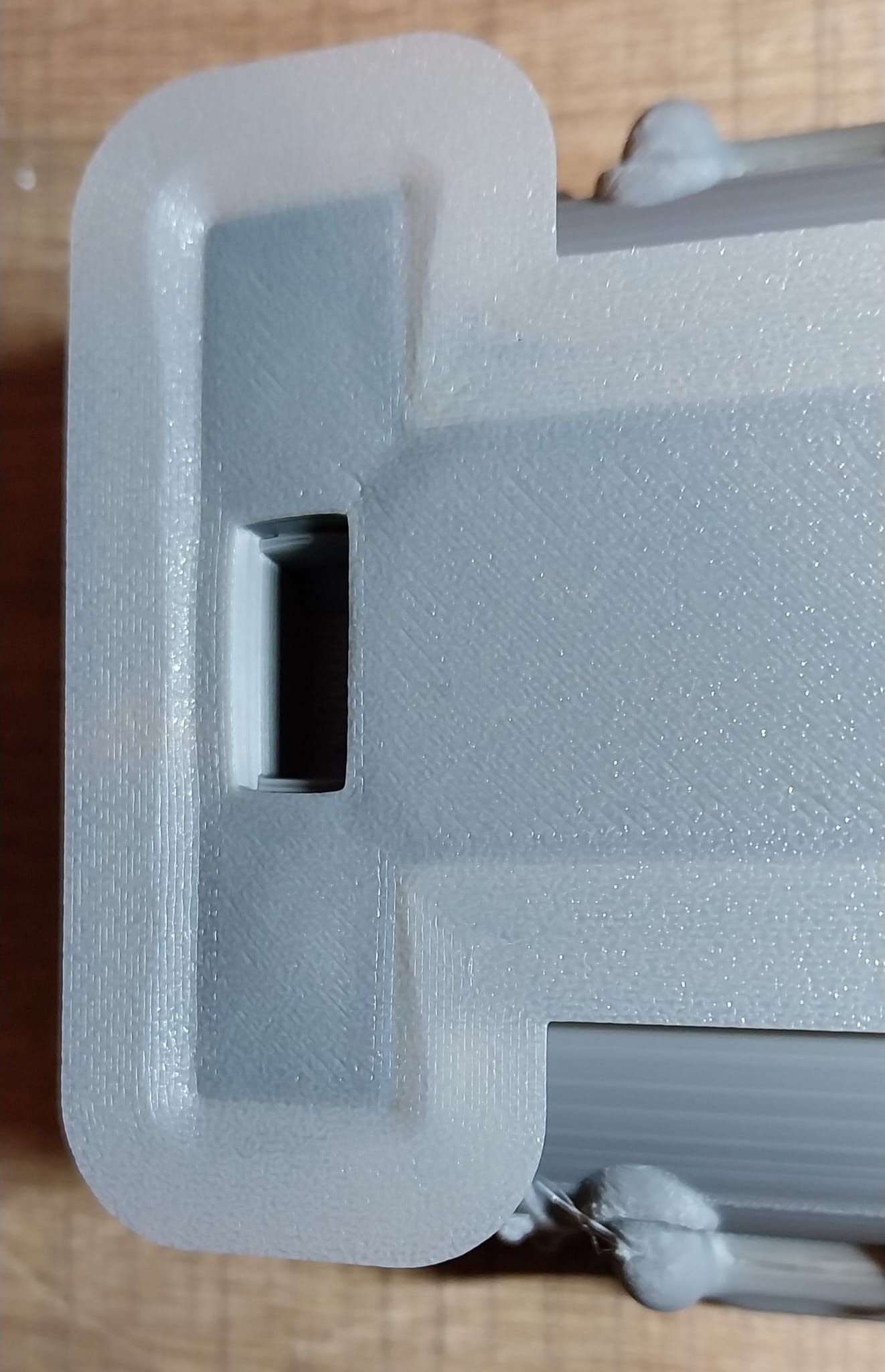

Il faudrait déjà nous mettre une photo du dessous de ta pièce afin de vérifier si c'est bien du warping (ce qui semble être le cas)
Il y a 22 heures, Premium a dit :

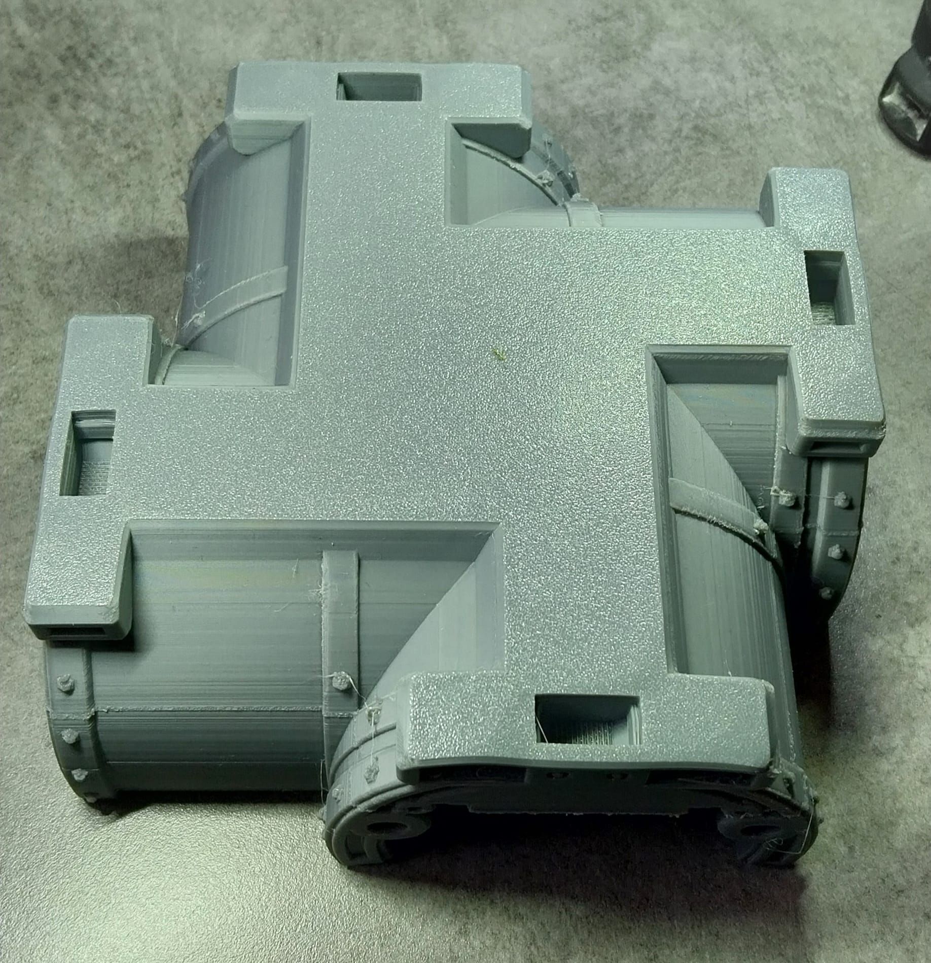

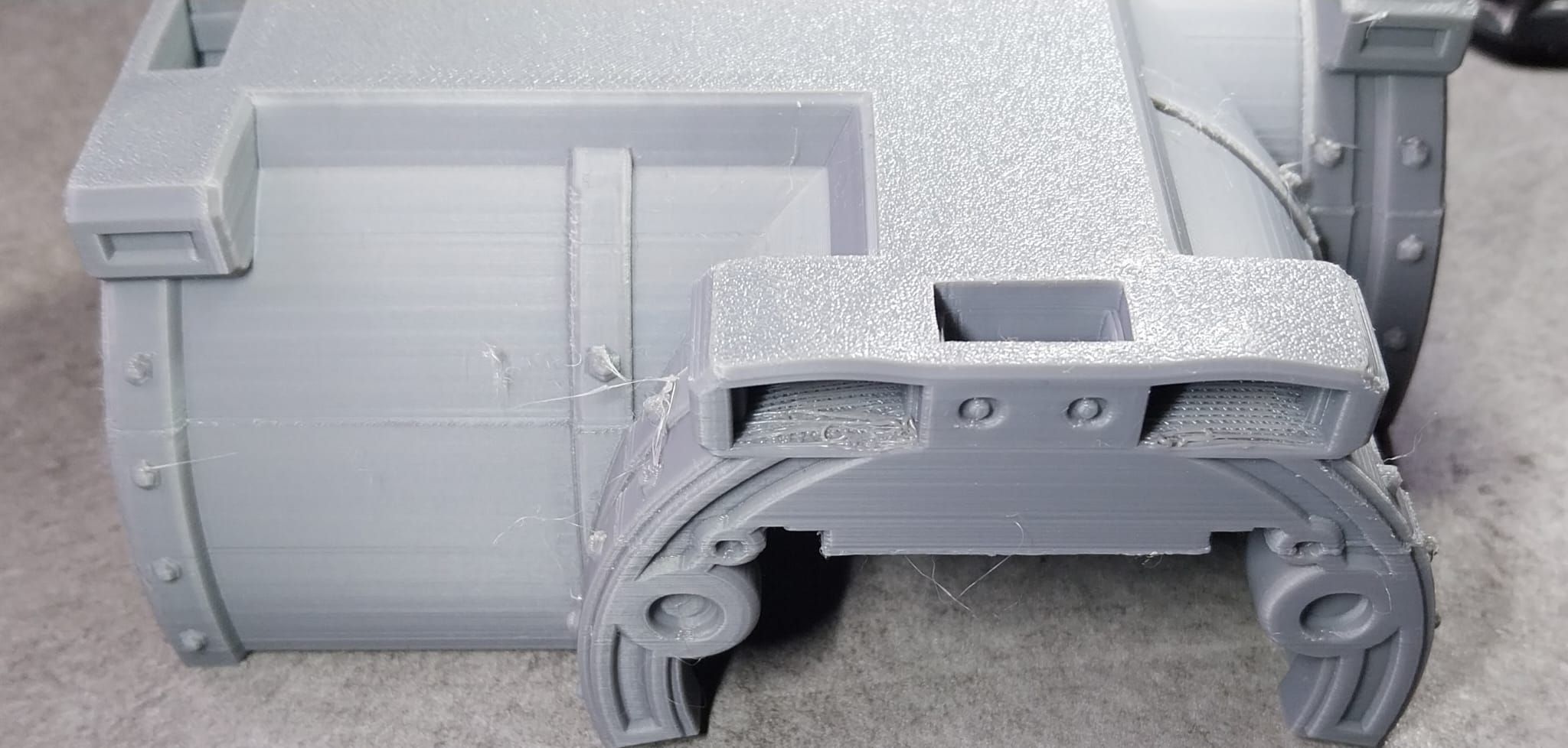

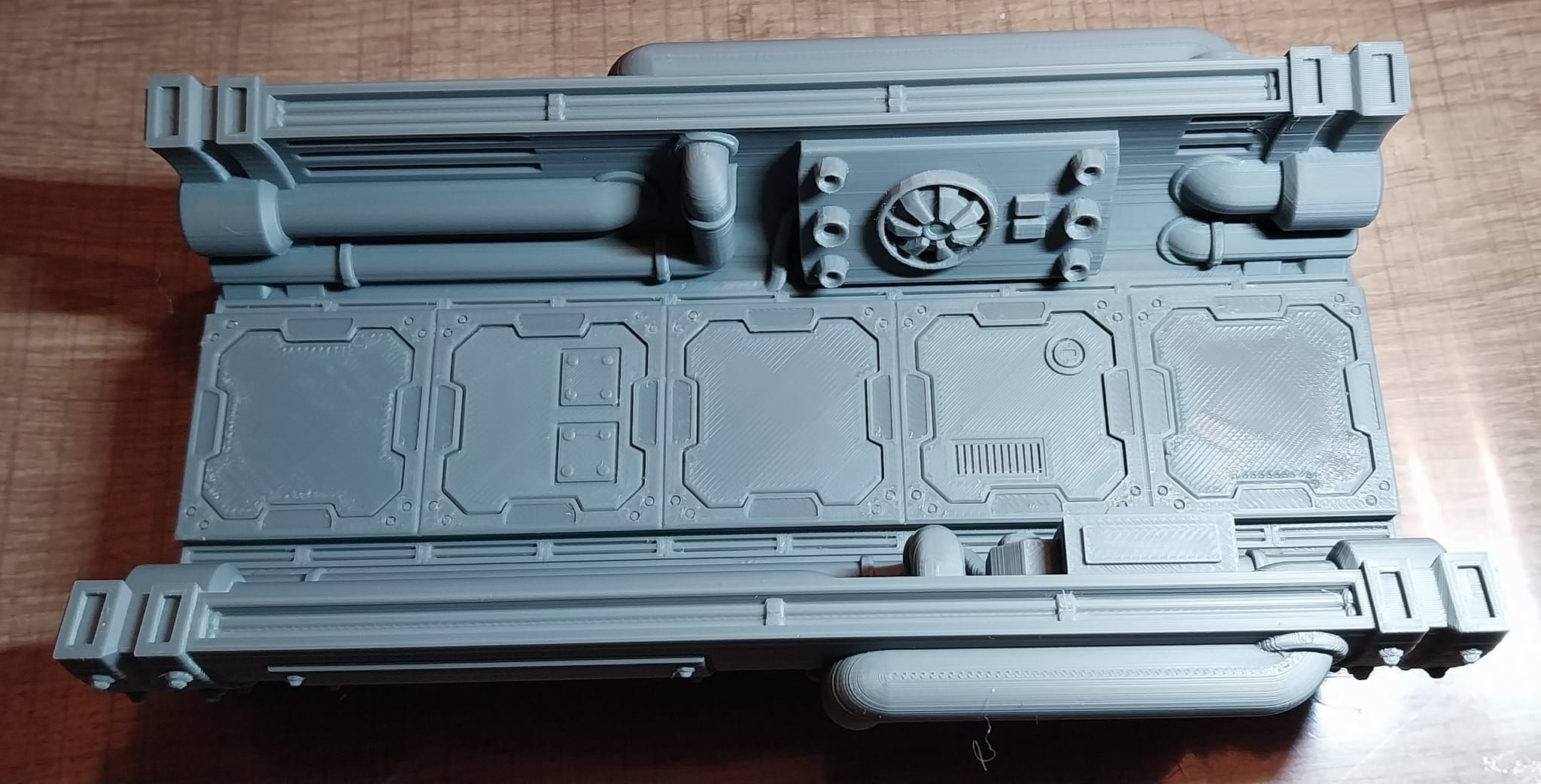

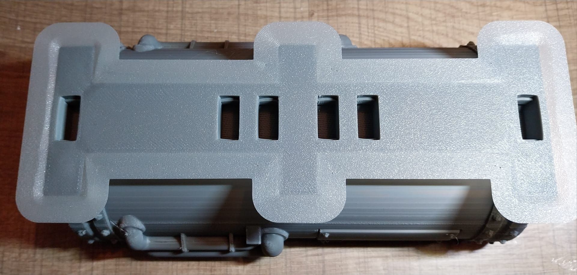

Bonjour à tous, comme convenu, je vous envoie des photos des pièces sous plusieurs angles. Dans l'attente de vos retours, merci à vous et bonne journée.
Sur tes photos on voit bien le décollement par endroit. C'est ce qui donne l'état de surface une fois imprimé.
Pour contrer ce phénomène de warping il faut éviter un refroidissement trop rapide et non uniforme.
- Nettoyer sa plaque avec du savon liquide et de l'eau
- imprimer dans une atmosphère chaude et sans courant d'air. Confiner un peu son imprimante, à l'époque j'avais des carters en carton qui servaient de "caisson" à mon imprimante ouverte.
- Minimiser la massivité des pièces en allégeant entre autre le nombre de couches basses. Je veux dire une base de 3 couches, des alvéoles 10/15% et ensuite 3 couches pour la partie supérieur ( et non 5 selon le profil de base Bambu).
- Mettre des jupes dans les coins afin de tenir les angles sur le plateau
- Utiliser de la laque pour bien fixer sa pièce au plateau
- Laisser refroidir lentement la pièce avant de la retirer du plateau
- Après 10mm d'impression, baisser ou couper le plateau chauffant afin de rigidifier la base en refroidissant

Il y a clairement du warping, ne cherche pas plus loin.
J'ajoute à ce qui a été dit d'utiliser une plaque d'impression lisse. Le texturé n'est pas l'idéal pour les grandes surfaces en PLA.

De plus couper le plateau va augmenter le warping : le warping c'est le retrait du matériau en refroidissant. Si on coupe le plateau, la pièce sera moins chaude (et l'ambiante aussi) et le plastique va se rétracter. Comme les couches se refroidissent plus au fur et à mesure que l'on monte dans la pièce, ça crée une flexion de la pièce, qui va se décoller sur les bords. Tous les thermoplastiques le font, plus ou moins et c'est plus ou moins marqué en fonction de la taille / forme de la pièce.
Au contraire il faudrait maintenir une certaine température autour de l'imprimante, avec un caisson par exemple, le plateau servant de chauffage. Sans dépasser pour le plateau la température de transition vitreuse du matériau.f
Et avoir une plaque bien propre, une première couche bien réglée.

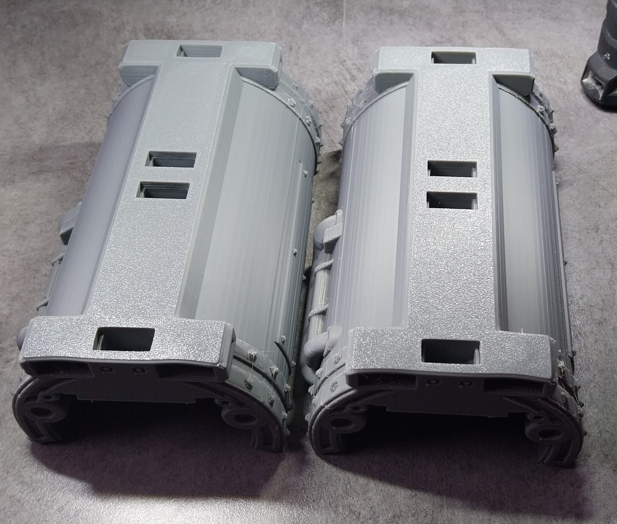

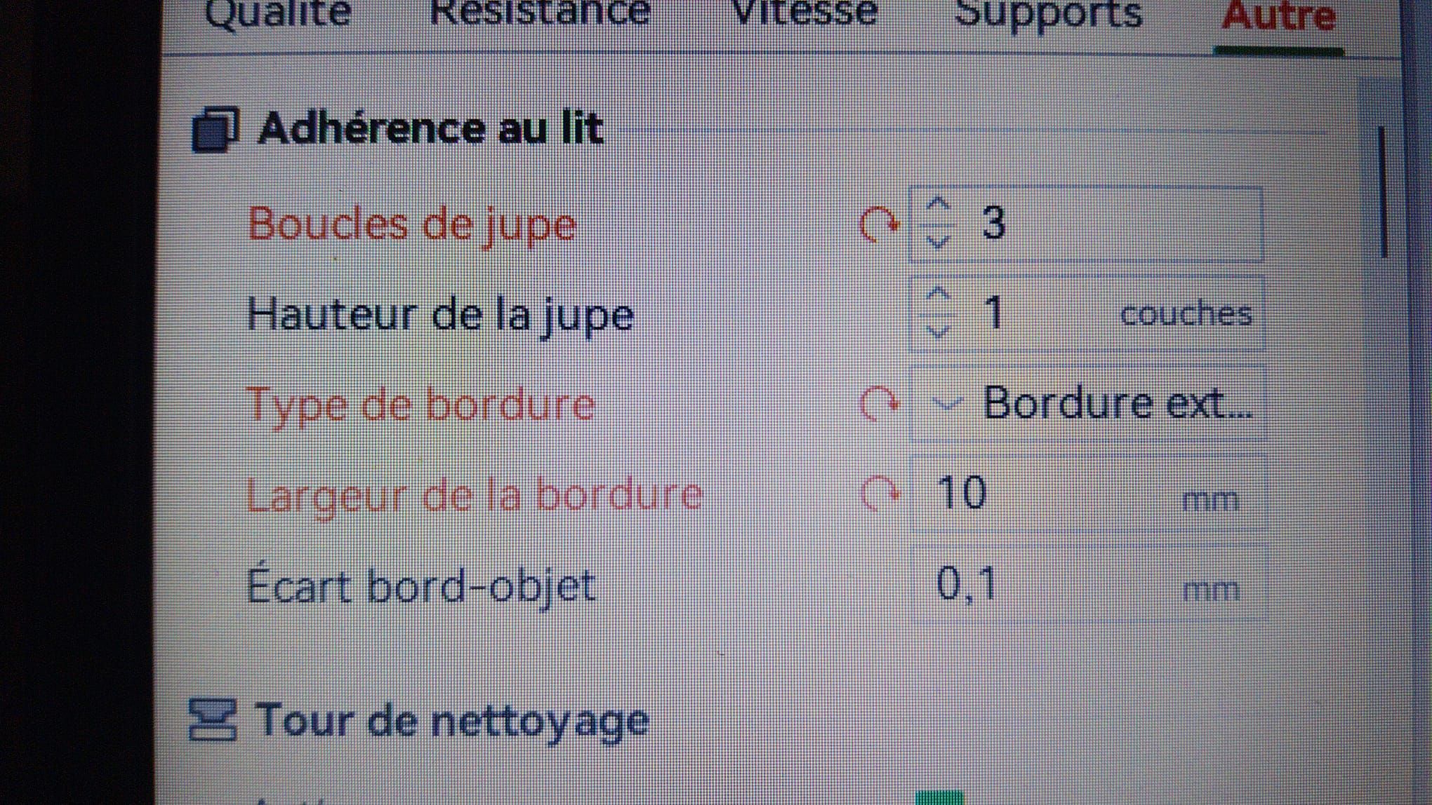

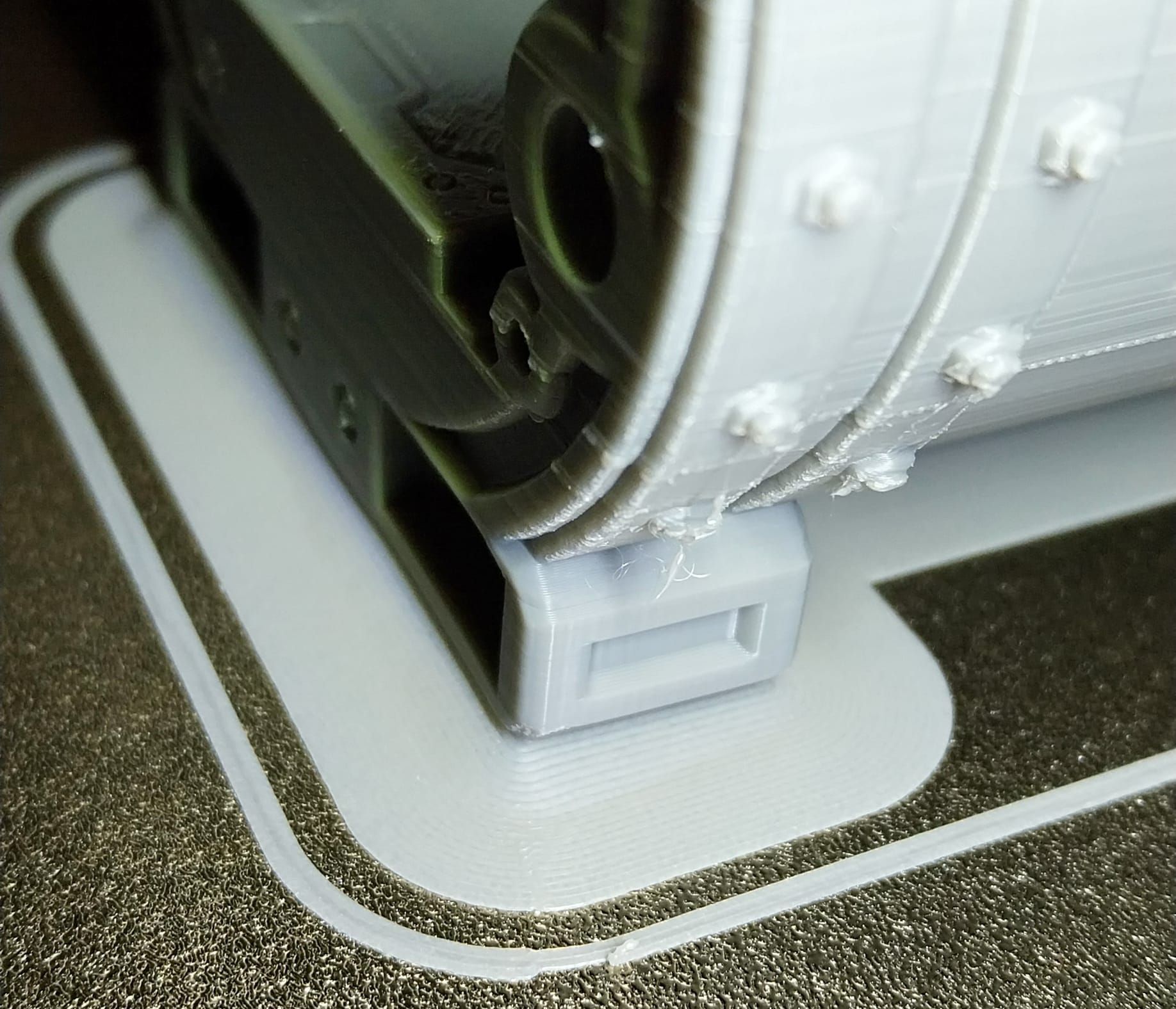

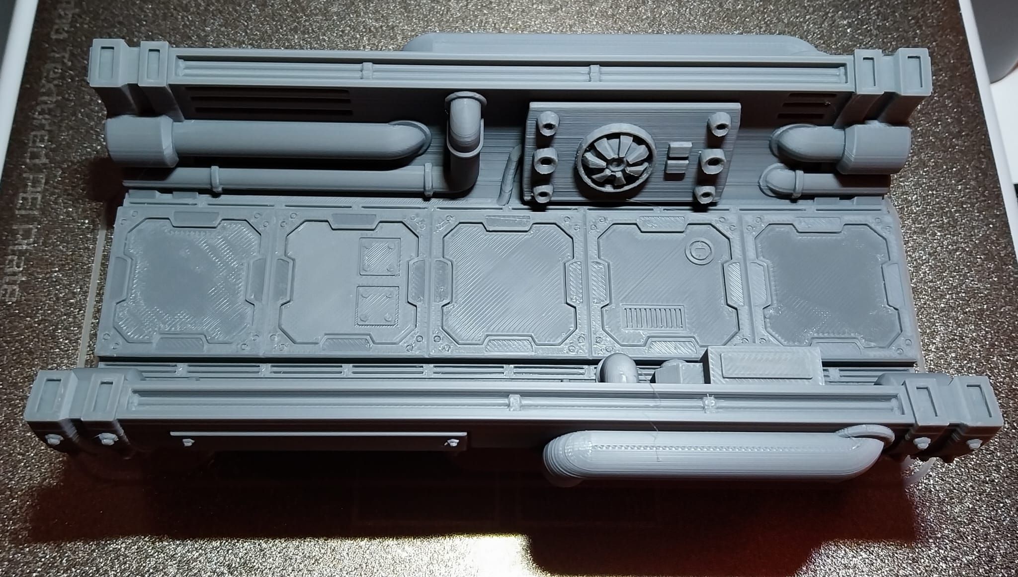

Bonsoir à tous, dans un 1er temps, merci de répondre à mon problème, je me sens moins seul. Je prends note de vos commentaires et j'apprends. Je vais essayer de mettre tout cela en œuvre. J'ai commandé de l'alcool isopropylique qui arrive jeudi. Je vais réfléchir à un caisson maison . Me renseigner sur la t° de transition vitreuse de mon PLA et faire en sorte que la t° de mon plateau soit légèrement inférieure à cette dernière.
Concernant la laque, j'ai bien compris qu'il fallait déposer un léger voile sur le plateau. Mais, c'est de la simple laque à cheveux ?
Si je résume, avant de lancer une impression on passe un coup d'alcool iso sur le plateau et on y dépose un léger voile de laque avant de lancer l'impression, c'est bien cela ?

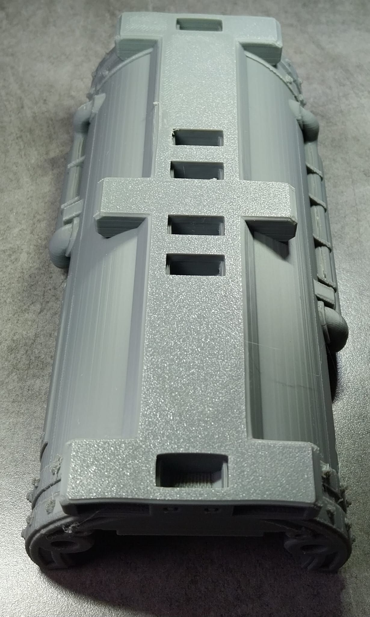

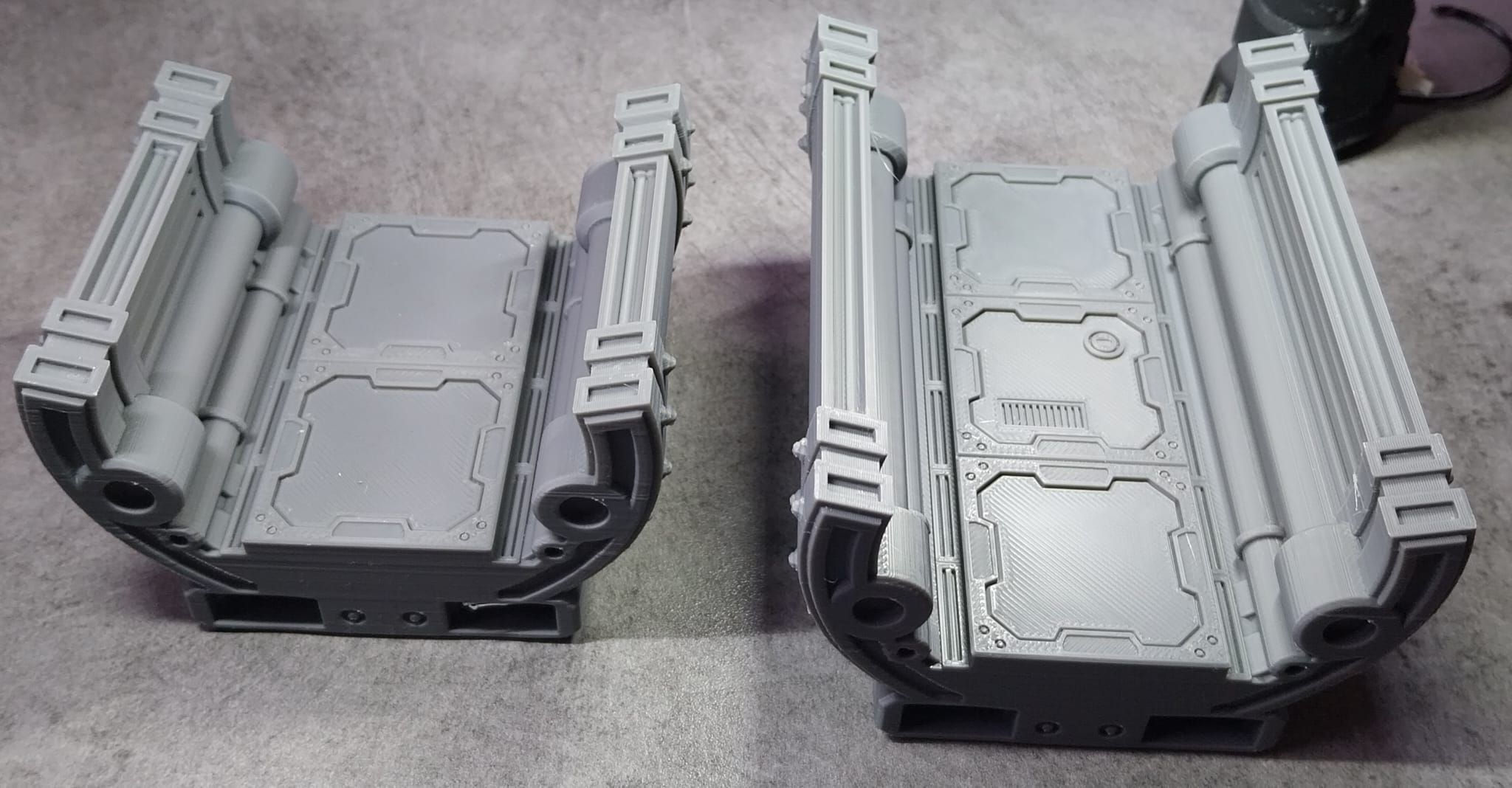

Sinon, hier soir, j'ai lancé une impression qui s'est terminée ce matin, ce n'est pas encore ça mais il y a du mieux. J'ai descendu la t° de la buse à 205°C et j'ai créé une jupe / bordure. Je vous joins la capture d'écran du réglage.

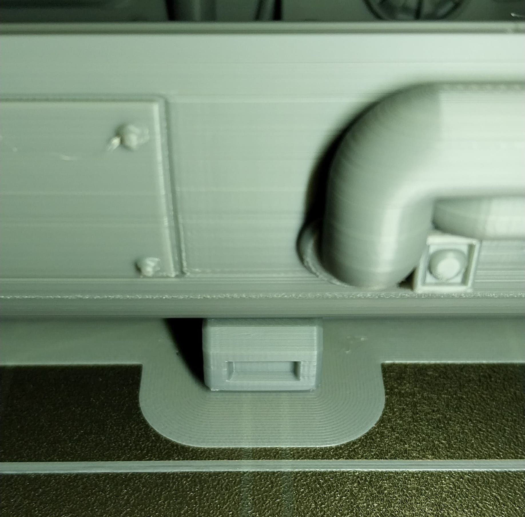

Quand on voit le résultat de la pièce, on voit que la bordure est bien plane au centre de la pièce. Quant aux cases situées aux extrémités, on voit qu'il y a encore des défauts. D'ailleurs, on le voit au niveau des bordures, il y a une petite "bosse" (genre effet ventouse dû à la rétraction du PLA quand il refroidit , je me trompe ?)
Pensez-vous qu'augmenter l'épaisseur de la jupe et de la bordure changeront quelque chose à la perte d'adhérence qui a créé cette "petite bosse" ?
Sur un plateau PEI, pas besoin de laque avec du PLA. Il faut bien dégraisser ton plateau à l'eau très chaude + produit vaisselle de base sans parfum ni adoucissant.
Et surtout avoir une première couche bien réglée, ce qui semble être le cas sur tes photos.
Généralement le PLA s'imprime avec un plateau entre 50 et 60°C. Tu peux trouver l'information dans la TDS (Technical Data Sheet) que les fabricants / distributeur mettent avec la fiche produit.
il y a une heure, Tof30 a dit :
C'est certainement la meilleure option. Ta pièce est assez massive, ce qui explique le warping que tu as, même avec une bordure. Un carton peut faire l'affaire, en surveillant qu'on ne monte pas trop haut en température sinon on a des problèmes sur les surplombs voire des blocages de buse / extrudeur.
Dans la mesure où tu fais une bordure, tu peux te passer de la jupe, qui n'est là que pour 'amorcer' ta buse pour l'impression.
Idéalement il te faudrait faire une bordure de 0,3 ou 0,4 mm d'épais, pas la peine de la faire plus large. Mais il faut faire un peu de CAO pour cela et ajouter manuellement une bordure à ton objet et ensuite l'imprimer sans bordure ni jupe au niveau du slicer.
Question : quelle épaisseur de murs et de dessus/dessous ? Pourcentage de remplissage ?
On peut réduire le warping dans certains cas en diminuant ces paramètres, comme cela il y a moins de matière et ça tire moins. Mais ça ne marche pas à tous les coups.
@Tof30 Je viens de penser, en réglant une de mes machines, que tu pourrais "serrer" un peu plus ta première couche. Je ne connais pas ta machine, mais je pense que l'on peut régler le Z-Offset manuellement.
Ta première couche à l'air très bien et ta machine a bien compensé les défauts de planéité du plateau à voir tes photos.
Si tu rapproches la buse de 0.02 - 0.03 mm de ton plateau en modifiant le Z offset, ta première couche va adhérer plus à ton plateau et ça diminuera le warping. Pas sur que ça suffise.
Tu peux également augmenter la largeur de ligne (et la hauteur de la première couche si elle n'est pas déjà augmentée), ça améliore l'adhésion.
J'ai reçu l'alcool iso hier et demain, je reçois un caisson adaptable pour mon A1 afin de mieux contrôler la t°. Une fois installé, je prendrai en compte toutes vous observations et lancerai une nouvelle impression. Je vous tiens au courant. Encore merci à tous pour vos commentaires.
