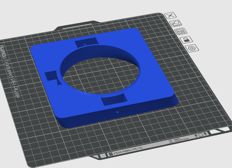

Shinichi Posté(e) Janvier 25 Posté(e) Janvier 25 Encore moi (je vais me prendre un warning pour spam) J'ai voulu imprimer la pièce ci dessous J'ai tranché avec la buse 0.4: 2h24 108 couches @ 0.2) puis avec la 0.6: 2h23 (71 couches @ 0.3) Normal?
Tofffd Posté(e) Janvier 25 Posté(e) Janvier 25 Très étrange de mon coté j'ai des écarts énormes entre la buse en 0,6 et celle en 0,4 (en PLA et PETG) de l'ordre de 50 à 100% en particulier sur les grosses pièces Tu es en PLA? exemple :
pascal_lb Posté(e) Janvier 25 Posté(e) Janvier 25 il y a 23 minutes, Shinichi a dit : J'ai tranché avec la buse 0.4: 2h24 108 couches @ 0.2) puis avec la 0.6: 2h23 (71 couches @ 0.3) Après tout dépend du filament que tu utilises et du débit volumique maximal, un autre point qu'il faut regarder et qui n'a rien à voir avec la vitesse c'est la température d'extrusion qui doit être un peu plus élevée car il y a plus de matière à faire chauffer et a faire passer
Shinichi Posté(e) Janvier 25 Auteur Posté(e) Janvier 25 (modifié) J utilise un PLA générique Arianeplast je laisse BBL studio se démerder et je change juste la taille de la buse avant de slicer Je mets un .stl en PJ si on peut (c'est une tranche de mon ensemble, pour tester certains emboitements, correspondances des trous de fixation...) Test 2.stl Modifié (le) Janvier 25 par Shinichi

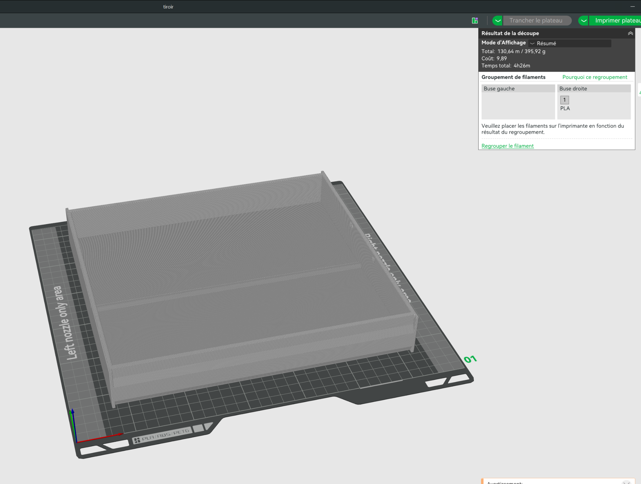

Shinichi Posté(e) Janvier 25 Auteur Posté(e) Janvier 25 [EDIT] Je soupçonne le fait de définir Generic PLA comme la cause du problème... Bambulab semble limité le débit et si je fais le test de calibration les résultats sont encore pire.
Tofffd Posté(e) Janvier 25 Posté(e) Janvier 25 (modifié) oui ca c'est certain je l'ai constaté. En générique tout est plus lent... Essayes de mettre en profil Bambu même si s'en est pas Modifié (le) Janvier 25 par Tofffd 2

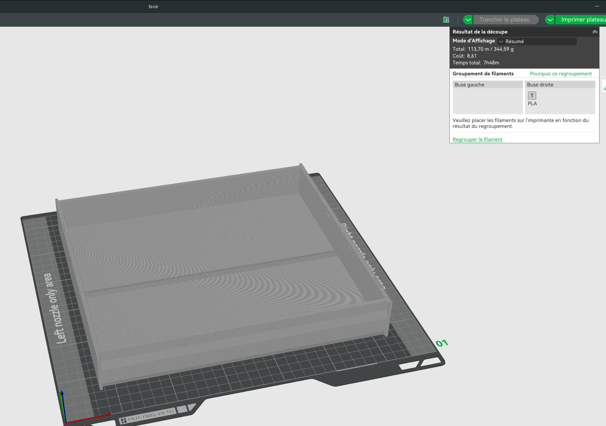

Shinichi Posté(e) Janvier 25 Auteur Posté(e) Janvier 25 C'est ce que je viens de faire pour le receptable a déchet. Verdict: 7h40 à 3h30!!! 2
