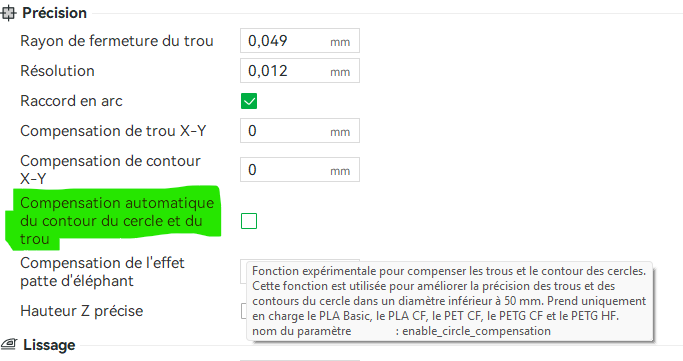

Par contre je viens de voir qu'il existe une fonction expérimentale "compensation automatique du contour du cercle et du trou"
Avec cette fonction activée, la précision d'un cylindre de 25mm et d'un trou de 20mm devient bien plus précise avec +/- 20µ, ce qui est parfait.
On a donc bien un problème de trancheur identifié par Bambu Lab pour les petits diamètres. En même temps, si pour 50mm j'ai 49,85, je me demande ce que j'aurais avec un cylindre de 51mm ?
A la réflexion je crois en effet à un problème physique du plastique qui tend à se raidir et prendre le chemin le plus court possible lors des courbes. Ca expliquerait un rétrécissement de la pièce sur sa périphérie mais aussi lors d'un évidement qui sera lui aussi plus petit. En réalité, si je trouve toujours le même retrait de 10mm à 50mm, c'est juste que cet effet de retrait est moins important en % d'erreur sur une grande courbe que sur une petite, mais le pied à coulisse ne me donne pas une erreur relative...
La fonction ajouté au trancheur est une manière de compenser ce défaut qui n'est en fait pas dû au trancheur ou à l'imprimante, mais à un phénomène physique.
Pourquoi la limiter à des cercles de 50mm ? La réponse est simple, autant 150µ à de l'importance sur 10mm, autant elle en a 5 x moins sur 50mm. Alors, en effet  cette erreur n'aura plus d'importance pour des gros diamètres.
Le plus surprenant c'est que trancheur Bambu ne travaille pas avec des vecteur de droites (G1 successifs) mais directement en courbe (G2 ou G3), on aurait pensé avoir moins d'erreurs avec un mode de tracé plus régulier et précis. Probablement qu'en réduisant drastiquement la vitesse, ce défaut de dimension serait bien moins remarquable.

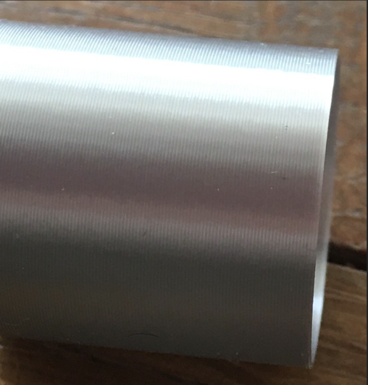

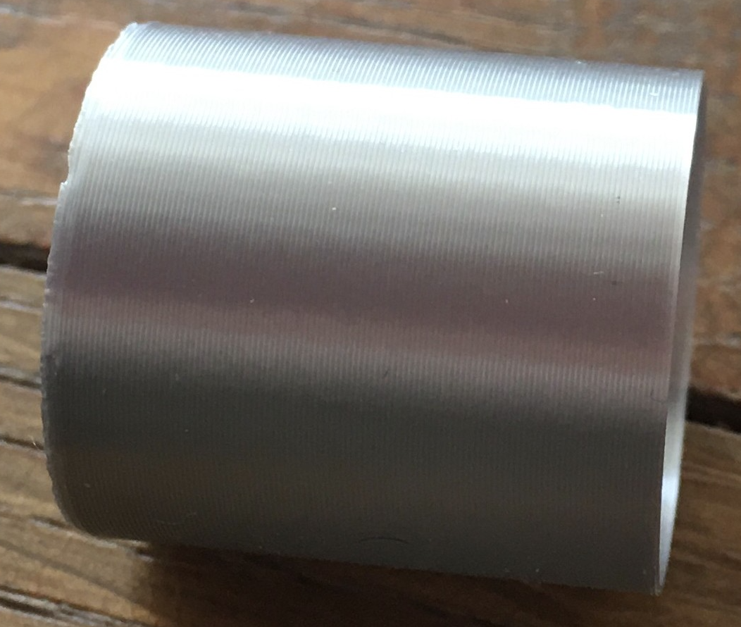

Pour le fun, une pièce en alu qui sort de mon tour numérique. Malgré une finition, on remarque encore les sillons de l'outil utilisé
Si on regarde d'un peu plus à gauche, on remarque quelques défauts qui pourraient fortement ressembler à une empreinte texturée
