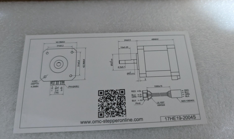

MrMagounet Posté(e) Février 24 Posté(e) Février 24 (modifié) Je depuis un moment un projet de conception d'une imprimante Core XY Opensource a grande vitesse le projet The100 initié par "Matt The Printing Nerd". J'avais commencé a travaillé dessus l'année dernière puis j'avais mis le projet en pose, j'ai donc repris ce projet mais je l'ai totalement Reset en changent d'orientation j'avais initialement idée de réalisé le projet sur base de plateau 230x230 mais en fin de compte j'ai reset le projet pour être sur un plateau plus compact ayant pas mal de machine je cherche plus quelques chose d'assez compact au final. Pour le coup je me suis dis que je pourrais vous proposer de suivre le projet qui prendra pas mal de temps en soit mais devrait intéressé certaines personnes du forum. La première étape que je vous propose est donc de vous présenter les composants que je vais utilisé pour mon projet et pourquoi j'ai choisi ces derniers. Les composants ayant évolué avec le temps certaines pièces proposé sur la BOM de MATT ne sont plus disponibles sur le marché comme par exemple le plateau en 160x160mm d'origine issue des Creality Ender 2 Pro, ou encore un choix d'utiliser des composant plus performant ou que j'avais déjà à disposition. Commençons déjà par ce que j'avais à disposition et qu'il me semblait pertinent pour ce projet : Le Coeur de la machine a savoir son électronique, la Carte Mère BTT Manta M4P + CB1 + Dissipateur + 4 X TMC 2209 BTT Le gros plus ici Klipper est gérer par le CB qui prend place directement sur la Manta M4P ce qui apport un gain de place et évite un cable usb d'intercommunication entre la carte mère et un Raspberry PI (ayant des PI1 et 5 en stock cela était aussi possible mais moins bien intégrable je trouve), cette CM possède 4 emplacement de drivers c'est juste ce qu'il me faut Car j'utiliserais un seul driver pour contrôler les 2 moteur Z. En Alimentation j'ai en stock une alimentation de Flsun SR qui délivre 360w, en soit même si il y a le plateau a alimenté en 24v cela devrait être suffisant mais il est pas impossible si je vois que l'on est proche des limite au final que cette dernière change, mais pour être franc sur un format compact sans chauffage de chambre a prendre en compte 360w suffise largement. Pour l'affichage j'ai en stock 2 éléments un LCD 12864 d'un côté et un TFT tactile de 7" nécessitant un branchement HDMI et USB, je n'ai pas encore décide a 100% la quelle des 2 solutions j'allais adopter. Voila ce que j'avais déjà en stock pour ce projet, de la j'ai donc réfléchis a ce que je voulais comme orientation a mon projet, comme dis j'ai décider de faire un reset et repartir de 0 sur la réflexion de ce projet pour au final rester sur un format plus compact, je veux aussi partir non pas sur un chassis en PLA comme sur le projet d'origine mais sur un chassis en ABS afin d'avoir des pièces permettant un support de la chaleur si j'en viens a fermé l'imprimante un jours. Je suis donc après réflexion parti sur une variante de la The100 appeler la THE100 Space Edition, cette version sera plus adapter avec un filament ABS qui par nature est moins rigide que ce que le PLA permet mais ce soucis sera compensé par l'utilisation de 2 profilés Alu 2020 et pièce revue avec chanfrein qui renforcera la rigidité. Idée de ce que donne un The100 Space Edition. Passons à présent à ce que j'ai commandé pour mon projet au explication de mes choix : Pour le Filament je vous l'ai déjà dit j'ai choisi d'utiliser de l'ABS, ici tous sera imprimer avec de L'ABS LDO (c'est le meilleur ABS que je connaisse et il est utilisé sur les projet Voron) j'ai acheter cela sur la boutique MyRigs.com une boutique FR ou l'on trouve les meilleur prix pour de l'ABS LDO. J'ai plusieurs couleur en stock j'ai pas encore défini celle que j'allais utilisé dans le projet. Vis trapezoidale, j'en avais 2 en stock elle 250mm de longueur de diametre 8mm, il faudra les recouper un peu car elle font 50mm de trop. 6 X Tige Linéaire en 8mm par 250mm de chez PMGN, c'est un fabriquant chinois renommé et il ne faut pas lésiné sur la qualité des axes linéaires. 2 profilé aluminium noir en 2020 dispo sur ali express, prendre en V-Slot ou T-Slot. 2 x Roulement linéaire en 8x15x24mm LM8UU, dans mon cas j'ai pris du IKO trouver sur la boutique Trianglelab, les roulement IKO sont des roulements Japonais de très haute qualité j'ai préférer dépense 4€ de plus et avoir ce qui ce fait de mieux. 4 x roulement RJ4JP-01-08 j'ai pris ici aussi des roulements de qualité trouver sur la boutique Trianglelab mais ces dernier ne sont plus dispo. Continuons avec les roulements 16 x F695, j'ai pris 2 lots de 10 roulement de la marque Fushi qui est une marque chinois mais a bonne réputation. Pour la tête d'impression je part sur un kit Trianglelab CHC Pro de type volcano, pourquoi ce choix bien il s'agit d'un système efficace et économique compatible avec toutes les buse volcano ou equivalent dans mon cas il est probable que je couple avec un buse CHT officiel pour avoir un débit important. Un petit 3Dtouch Trianglelab, c'est les 3dtouche les plus fiable et economique que je connaisse. Des poulie GT2 6mm et de la courroie renforcer pour aller avec (surtout bien prendre de la courroie renforce car on part sur une machine rapide a forte accélération) Bloc de silicone vis et molette pour le réglage du plateau, ici j'ai trouver un lot de 5 paquet a pas chers sur Ali express qui me revenait moins chers qu'un jeux sur Amazon. On arrive sur les 3 dernier élément que j'ai commandé et ces derniers on nécessité pas mal de réflexion et de recherche, a savoir le choix du plateau chauffant, des moteurs Nema 17 et de l'extrudeur. Pour le plateau comme expliquer je cherche a garde le côté compact de la machine, j'ai donc commencer a cherche des plateaux en 160x160, mais la cela ce complique les plateau de Creality Ender 2 Pro ne sont plus vendu et trouvable, en equivalent il y a avait ceux de Kingroon KP3S mais plus disponible non plus, on ce retrouvais avec des plateaux de 120x120 mm pour les projet de Voron V0.2 hum un peu trop petit la quand même, et la je me suis dit bon y nous reste quoi comme machine assez compact ? Ma Bambulab A1 mini bon tarif ma donné puis je me suis rappelé que Prusa proposait une Mini après vérification jai trouver des clone du plateau de la Prusa Mini a pris abordable la dimension est de 190x190mm cela m'oblige a adapte le support de bed mais sa rentre dans le projet avec un format d'origine compact. Bingo je part la dessus Je suis partie donc sur un clone de bed chauffant prusa Mini de chez Trianglelab que j'ai réussi a trouver pour moins de 30€ parfait pour le projet. Pour l'extrudeur, j'etais partie sur un clone de BMG comme dans le projet d'origine de MATT mais je voulais un minimum de qualité j'etais donc partie sur un extrudeur BMG revue de chez Trianglelab mais pas de chance il n'est jamais arrivé chez moi, je me suis donc fait remboursé et j'ai changer d'idée je suis partie sur un Extrudeur HGX Lite chassis full alu avec moteur pancake que j'ai trouver a 16€ sur la boutique ali de twotrees, l'avantage c'est que le HGX Lite reste compacte et leger 76gr avec le moteur 155gr et utilise des engrenage d'entrainement du filament de plus grand diamètre, le rapport de transformation est ici (bien supérieur a un BMG qui est de 3:1) de 9.5:1 (proche de ce que l'on trouve sur les Orbiter 7.5:1) cela a pour effet d'apporté un couple massif permettant une poussé de 15Kgr mais cela impose au moteur de tourner plus vite a débit équivalent. Je n'ai pas encore reçu l'extrudeur, il est pas impossible que par la suite le moteur soit remplacer par un pancake de marque LDO ou Moons si je vois que celui d'origine a du mal mais on va essayé comme cela. Màj du 02/03/2026 pour l'extrudeur colis reçu le 27/02/2026 mais la belle surprise je n'ai reçu qu'un moteur le reste du kit du HGX Lite était absent du colis donc nouvelle réclamation et retour forcé a l'envoyeur (Le Vendeur n'a pas voulu m'envoyé juste les éléments manquant donc retour forcé a leur frais) et remboursement, du coup ce matin commande d'un nouvel extrudeur et la j'ai eu la surprise de voir chez Blurolls un Kit complet Orbiter V1.5 avec coque imprimer le PA12 via SLS gears en acier renforcé et surtout moteur LDO officiel pour 27€19 etant donner que sur la HGX Lite j'avais vue que certain moteur noname posait soucis j'ai pris le partie de la tranquillité a ce prix la je pense pas qu'il existe mieux dans le commerce. J'espère le recevoir complet et que ce sera la bonne cette fois . Parlons Moteurs : Enfin les moteurs cela a été le choix le plus complexe les moteurs sont clairement ce qui conditionnera les performances de vitesse et d'accélération de ma machine, ci le projet de MATT a été intialement conçu pour permettre d'attendre 100k d'accélération a environs 400mm/s, dans mon cas je ne vis pas d'aller au loin surtout que cela a pour impact de stresser les composants je cherche a construire une machine du quotidien mais performante malgré tout. Donc je suis parti de l'idée d'essayé de faire en sorte que ma The100 Space Edition soit capable de support en impression 400mm/s et 30k d'accélération en impression courante. Je vais vous expliqué donc pourquoi et comment j'ai choisi les moteurs. Déjà j'ai choisi la marque de moteur Stepperonline, c'est une marque qui fabrique des moteur de qualité avec forte réputation j'ai des amis qui on utilisé cette marque de moteur pour leur projet de Voron par exemple, ensuite le projet The100 a un chassis conçu pour les moteur de type Nema 17 (dont le cadre fait 42x42mm), ensuite vient de choix si je partait sur un moteur avec des pas de 1.8 degré ou 0.9degré, le souci avec les moteurs 0.9 degré si ils permettent plus de précision ce sont souvent des modèles seront plus chers et supporteront moins facilement les hautes vitesses. Par exemple un 17HM15-0904S a pour lui un format plus compact 40mm de hauteur il est plus léger donc 280gr par moteur et est donc 0.9° de rotation part pas, mais il a un couple limité à 36Ncm et une inductance a 13mH, ce dernier peut parfaitement convenir a un extrudeur par exemple mais s'écroulerait très vite et ne supporterais probablement pas plus de 150-200mm/s avec un accélération limité a possiblement 10k. Dans les moteurs 1.8° on as par exemple le 17hs19-2004s1, ce dernier a un point important 390gr il est aussi plus gros 48mm de hauteur, mais il a gros couple 59Ncm et un inductance bien plus faible 3mH, donc c'est déjà un bien meilleur choix mais dans mon cas j'ai trouver bien mieux chez stepperonline. Mon choix c'est finalement porté sur le 17he19-2004s, ce dernier ressemble au précédent moteur même taille et poids mais il a que des avantages, il est 30% moins chers a un couple quasiment identique à 55Ncm mais une inductence encore plus faible a 2.4mH et c'est la que le game est plié si je peux dire, voici les explications détaillées. Pour le l'impression avec une forte accélération le couple est primordiale plus il est important plus le moteur a de force sauf que si l'inductance est trop forte le moteur aura du mal a atteindre de forte vitesse, fait d'avoir une faible inductance est primordial donc car cela permet au moteur d'être bien plus reactif lors d'un changement de sens et il sera capable de maintenir le couple plus plus longtemps avant de s'écrouler. Pour résumer le moteur me permet de faire des économies non négligeable tout en étant plus performant dans mon utilisation sur ce projet d'imprimante Core XY dont les moteur X/Y et Z sont tous des moteur fixe sur le châssis et donc dont le poids n'aura aucun impact. Pourquoi avoir pris un kit de 5 moteurs vous me direz ? bien simple le coups a l'unité le 17HE19-2004S est vendu 9€30 le pack de 5 moteur m'a couté 35€ dans les fait cela me reviens donc 2€ moins chers et il me reste 1 moteur en spare en cas de soucis, et puis au départ j'etais aussi partie sur l'idée d'une extrudeur BMG en Bowden et donc ce moteur aurait fait le job mais cela a change avec le HGX lite a présent. J'aurais aussi pu partir sur une des références du marché utilisé sur les Voron le moteur LDO-42STH48-2504AC ce dernier est encore meilleur avec un couple de 55Ncm et une inductance record autour 1.8mH mais ce moteur LDO est vendu 20€ pièces, comme mon objectif est de tenir 400mm/s maxi à 30K d'accélération les moteur que j'ai choisie en sont capable donc autant économiser 45€ au passage . --------------------------------------------------------------------------------------------- Début du projet A présent que les choix des composant est effectué l'on peu avancé et attaqué l'impression des parties du châssis en ABS LDO(on y reviendra plus tard), et l'installation et configuration de Klipper. Electronique et install de Klipper Dans mon cas j'utilise une carte mère BTT Manta M4P + un CB1, l'avantage c'est mieux intégré que l'utilisation d'une carte mère accompagne d'un RPi. Pour comprendre les besoins Klipper pour être fonctionnel demande a minima l'utilisation de RPi 0 2w, généralement on utilise souvent un RPi 3B+ qui suffit a l'utilisation, ici le CB1 utilise une architechture Quadri core A53 comme pour RPi 3B+ mais ici on est sur un Allwinner H616 qui a un fréquence supérieur et une mémoire plus rapide ce qui donne plus de puissance de calcul pour klipper, moonraker et mainsail : RPi 3B+ 4 core A53 à 1.4Ghz et 1Go de Ram LPDDR2 (mémoire assez lente) CB1 4 core A53 à 1.5Ghz et 1Go de Ram DDR3L Seule point faible du Allwinner sont GPU moins puissant ce qui est trop gênant sauf si vous prévoyé l'usage de Webcam 4K et de fonction plus poussé d'IA dans certain cas, mais ce n'est pas prévue de mon côté d'utiliser de IA sur ce projet et pour la Caméra j'utiliserais ma Cam Creality qui sera parfaite en qualité . N.B : Noté que si vous utilisé des fonctions IA l'utilisation de RPi 4 ou supérieur ou d'un CB2 (qui est comparable au RPi 4) sera plus intéressant, surtout que le CB2 a l'avantage de ne pas utiliser un SD pour le stockage mais de la Mémoire EMMc, noté aussi qu'il possible sur un carte de la Série Manta d'utiliser un RPi compute module si l'on souhaite rester sur le RPi . Enfin dans mon cas j'aurais bien pu utiliser un RPi 5 4gb que j'ai en stock mais le surplus de puissance ne serait pas utilisé dans mon cas et je préfère m'affranchir de câble USB et avoir une solution plus intégrable et compact. Le CB1 Par contre qui dit utilisation d'un CB1 implique d'utiliser l'image linux préconiser par BTT celle ci est dispo sur le Github Officiel, il existe 2 version d'image disponible une version Full qui intègre le linux et l'install de klipper avec un pré-configuration il faudra encore installer le micro noyaux klipper sur la partie MCU STM32 de la carte mère, mais je reste est déjà pré-installé. Cependant le soucis la version full qui pèse 1.6Go inclus des élément comme la partie bureautique de linux et sont interface graphique qui n'ont pas d'utilité pour notre klipper, j'ai donc décider d'installer la version minimal qui comprend que le linux de base sans partie graphique, cela sera plus léger et performant pour le CB1, mais demandera plus de travail par contre. Donc perso j'utilise BalenaEtcher pour Flasher le µSD, dans mon cas j'utilise un Kingstone 32Gb Canvas Select HC1 une µSD rapide , je vous recommande sur un système klipper de toujours utilisé une SD de très bonne facture et rapide cela permet d'éviter de bridé votre klipper. Une fois flasher le firmware minimal je part modifié le fichier system.cfg pour indiqué le SSID de mon wifi et son mot de passe. Une fois cela fait on peux retirer la SD de l'ordinateur la placer dans le CB1 et alimenter la Manta M4P en 24v ou via l'USB-C en 5V, pour ma part j'utiliserais probablement l'USB pour l'install de klipper dans un premier temps. P.S : Attention pour aliment en 5v via l'USB-C une carte Manta il faut impérativement mettre un cavalier sur les pins J8 et surtout pensé a le retiré après avant de passer en alim 24v. Installation Klipper Via Kiauh On attend que l'installation s'effectue, puis on ce connecter en SSH sur le linux du CB1 avec le compte root mdp root, à la première connexion il vous est demandé de changer le mot de passe root, puis de créer un compte utilisateur. Vous êtes a présent connecté au linux # Télécharger KIAUH git clone https://github.com/dw-0/kiauh.git # Lancer l'outil ./kiauh/kiauh.sh Dans le menu KIAUH, installe dans cet ordre : Klipper Moonraker Mainsail (ou Fluidd, selon ta préférence, mais Mainsail est très complet pour le tuning). Vous pouvez en profiter pour install les interfaces Mainsail ou Fluidd et le client config associé. Pensez aussi a installer Klipperscreen si vous souhaiter utiliser un ecran TFT, et Crowsnest pour la gestion des Webcam. A présent Klipper est installer sur le CB1 on peux y avoir accès via le navigateur Web, mais comme vous pouvez le voir klipper ne communique pas avec le MCU 32bits de la carte Manta Il nous faut compiler le micro firmware pour le MCU STM32 de la Manta pour ce faire il faut en SSH utiliser le commande Make menu Puis Make pour compiler le micro Klipper du STM32, je n'ai pas détaillé la commande exacte c'est du classique trouvable sur google, mais je vous met dans l'image si dessus les différents choix à sélectionner. Il ne reste plus qu'a ce connecter au linux via WinSCP par exemple pour récupérer le firmware fraichement compilé et le placer sur une carte SD (ou micro SD + adaptateur SD) de 16Go maxi formater en FAT32 puis le renomer firmware.bin, enfin placer la SD dans le port SD de la Manta M4P et alimenté la carte en 5V après une ou 2 minutes en allant sur votre interface Mainsail ou Fluidd vous devriez ne plus avoir de message d'erreur apparaitre. Pour le moment la préparation de Klipper s'arrête la cela reprendra avec la préparation du Fichier Printer.cfg en fonction de mon matériel pour ce projet, et les évolution ultérieur et ajout de macro qui en suivront. voici mes pré-versions du printer.cfg et macros.cfg il y aura possiblement des ajustements a prévoir lors des test mais logiquement on est bon a 98%, j'ai essayé de prendre en compte l'ensemble de ma config machine, Orbiter V1.5, moteur Nema 17 1.8° steppers online, driver 2209, vis trapezo 8mm etc..... My-printer.cfgmacros.cfg Je vais commencé l'impression des premières pièces ce weekend. Modifié (le) Mars 6 par MrMagounet 3 1

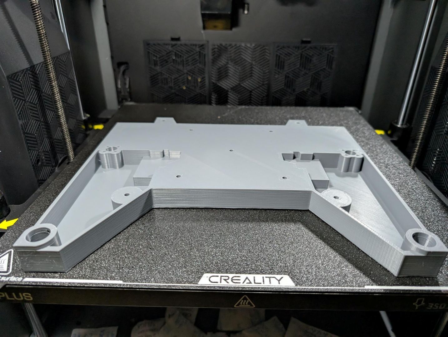

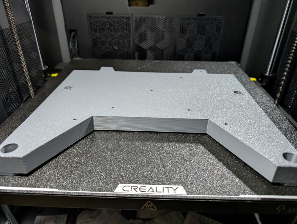

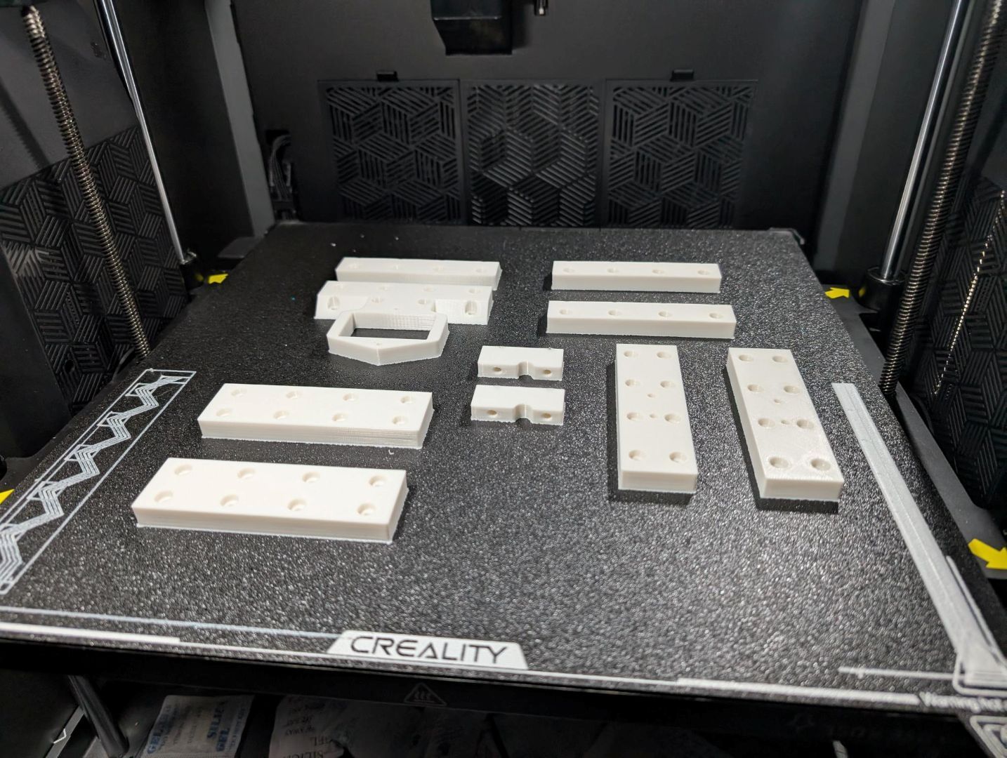

MrMagounet Posté(e) Février 24 Auteur Posté(e) Février 24 (modifié) A présent que le choix des composants et l'orientation du projet est bien avancé, on va attaqué la partie impression du châssis. J'ai décidé de débuter sur le support de plateau qui est une pièce que j'ai adapter pour être monobloc et profiter du volume de ma K2 Plus et d'être adapter au dimension et perçage du plateau chauffant de la Prusa Mini . Ensuite l'impression ce fera en partant du bas du châssis tout en remontant progressivement, pour ce finir par la tête et le support d'extrudeur. Alors attention mon appareil photo et l'éclairage on un tendance a rendre plus marquante que les différentes couches presque comme si il y a avait un peu de banding, dans la réalité on a un aspect plus comme ce que vous voyez sur les zones et objets de droite sur les photos le rendu brillant de l'ABS et l'éclairage jouant moins sur la photo. Le Support de Bed aura demander 23h40 en temps d'impression en hauteur de couche 0.2mm et remplissage gyroïde de 40%, la ou les autres pièce auront demandé environ 15h pour chaque plateau imprimer avec un remplissage gyroïde de 30%. Modifié (le) mardi à 13:41 par MrMagounet

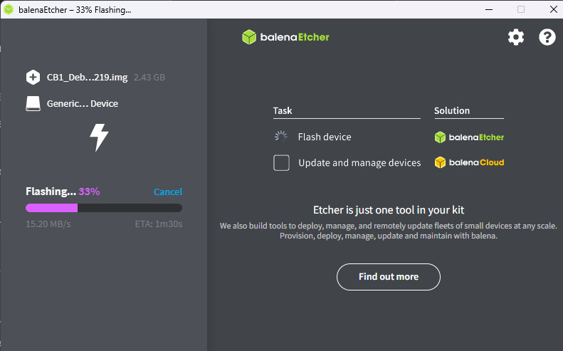

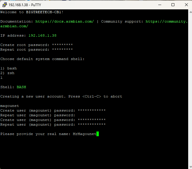

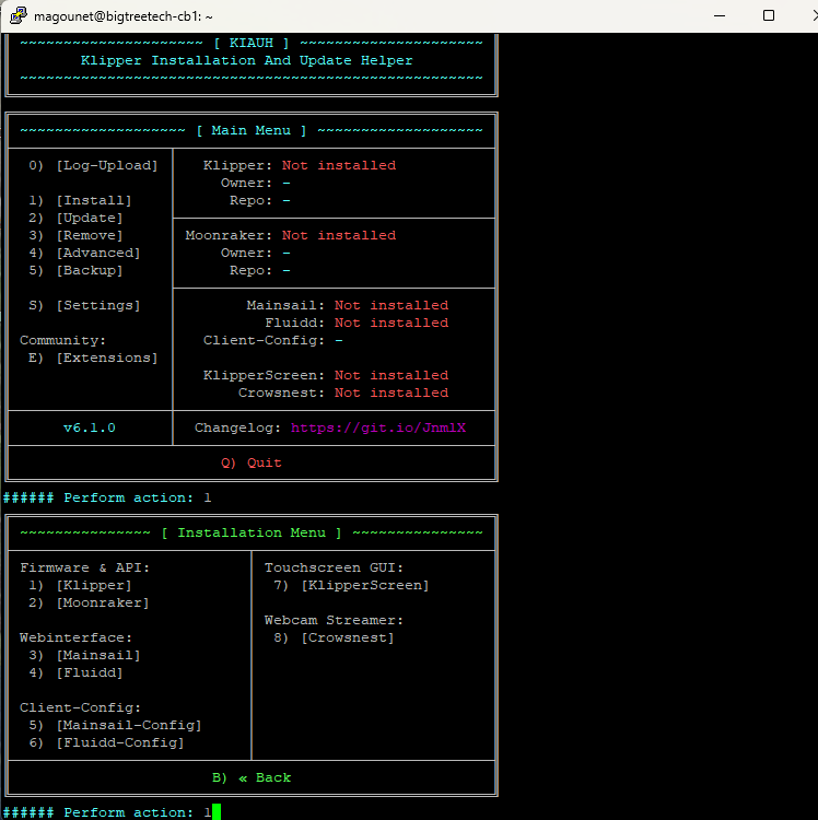

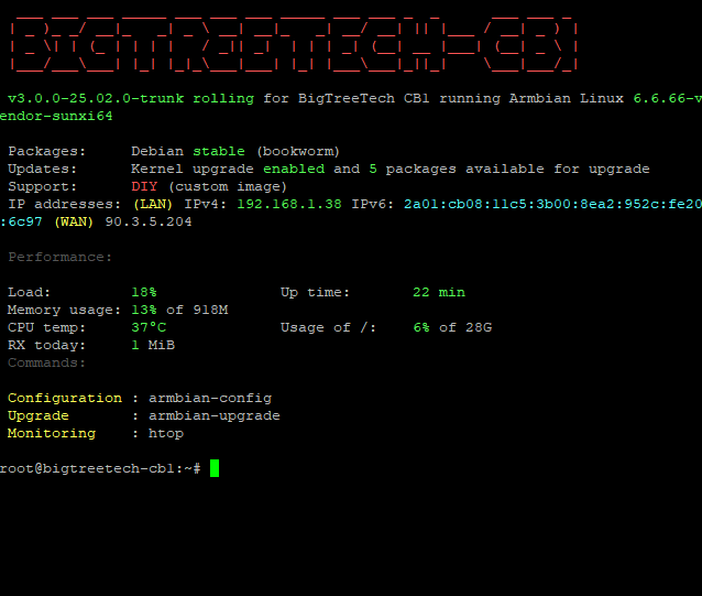

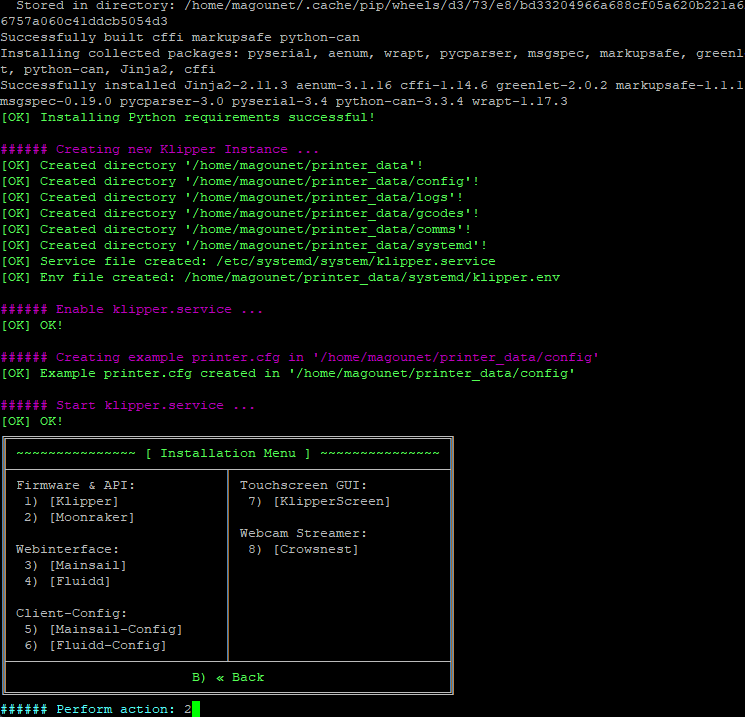

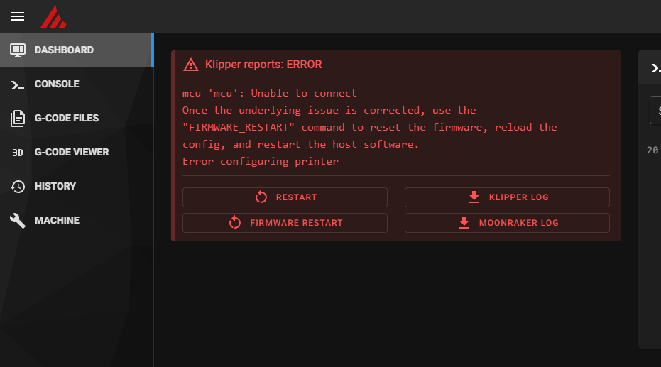

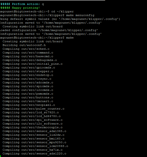

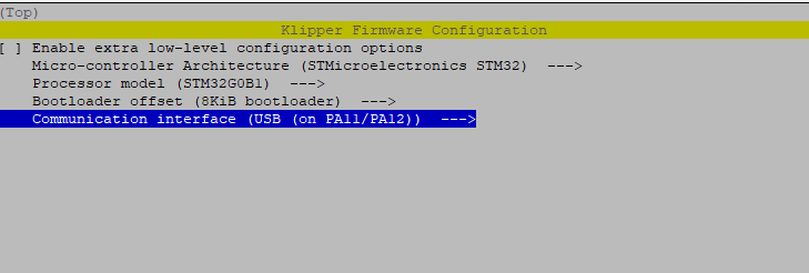

MrMagounet Posté(e) Mars 6 Auteur Posté(e) Mars 6 J'attend toujours mon extrudeur Orbiter V1.5 et je vais devoir encore attendre avec la guerre du côté de l'IRAN les expé depuis la chine sont grandement bloqué, mais c'est un détail le temps de livraison. J'en ai profité pour pré-configurer le printer.cfg pour le klipper et le fichiers macros.cfg qui contient l'intégralité des macros qui seront utilisés comme cela cela reste plus lisible je trouve. J'ai mis a dispo les fichiers pour ceux que cela intérêsse . Et je vais attaquer l'impression des premières pièces ce week end logiquement.

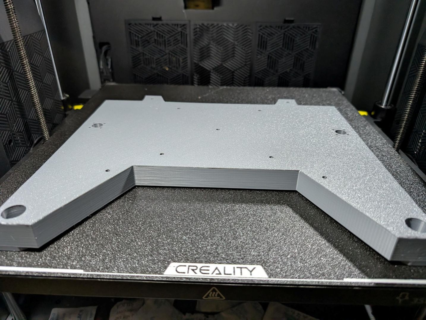

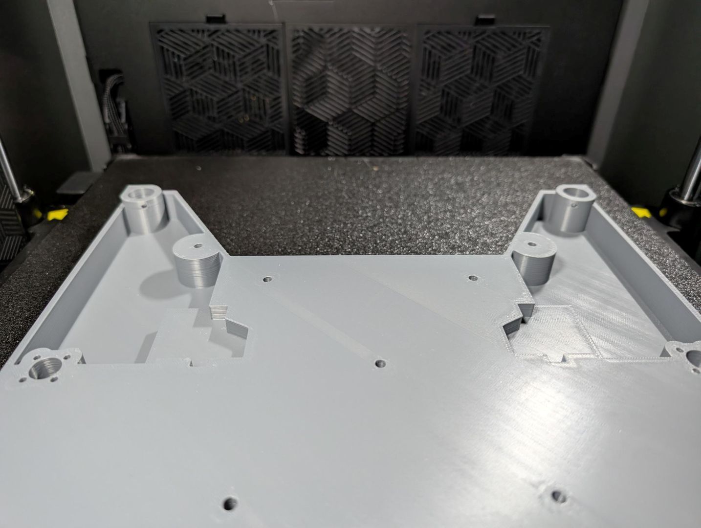

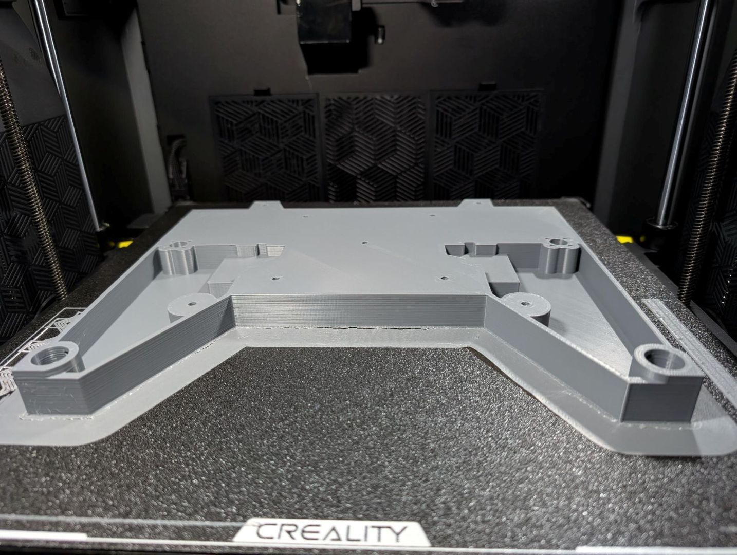

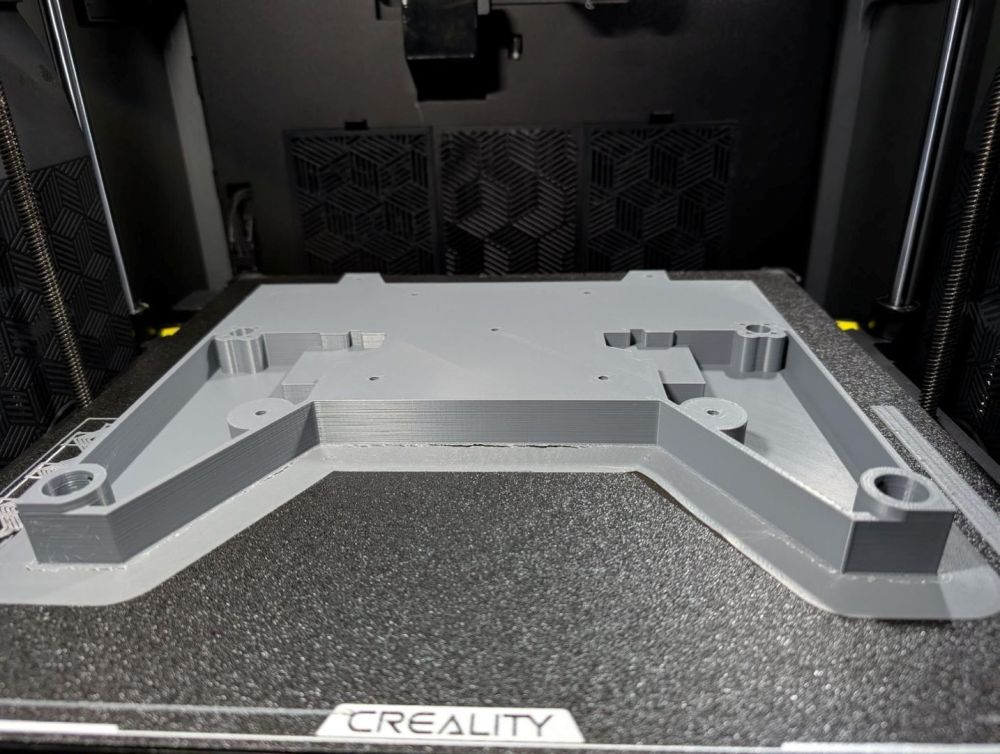

MrMagounet Posté(e) Mars 9 Auteur Posté(e) Mars 9 @Nossolov @Kachidoki bon j'ai avancé sur la partie préparation de la config Klipper qu'il me faudra testé et optimiser par la suite surtout du côté dimension imprimable et ajustement endstop sensorless. Mais j'ai imprimer ne PLA a faible remplissage mon proto de support de bed monobloc adapter pour un plateau de Prusa mini et je suis content tous colle comme il faut je vais donc pouvoir un soir de la semaine lancer l'impression de la version définitive en ABS. J'ai prévue 5 Parois, 5 couches inférieur et supérieur et un remplissage de 40% de gyroide pour le support de plateau, et en 4 Parois, 5 couches inférieur et supérieur et un remplissage de 30% de gyroide pour les autres pièces de la machine. Voila ce que donne le prototype faut que je commande de plus grand vis par contre les M3 33mm sont trop courte me faut de 45mm voir 50mm. 2

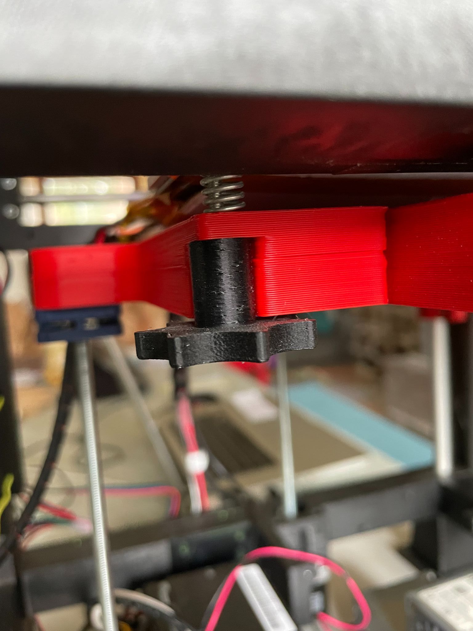

Nossolov Posté(e) Mars 9 Posté(e) Mars 9 Belle pièce, bien propre ! Imprimée sur la K2 je suppose ? Couches de 0.2mm ? Bien vu le Brim important : même en PLA, c'est une pièce qui a tendance à "warper". Alors, avec de l'ABS .... Sur la photo, une petite astuce pour ne pas avoir à acheter des vis très longues. Tu fais un gros dégagement dans le plateau (des trous dans ton cas) et un arbre long sur la manœuvre. Comme ça, tu peux prendre des vis moins longues, et si possible, les même que pour les moteurs pas à pas de l'axe Z. Du 3x50mm, ça existe mais ce n'est pas courant et c'est assez couteux en général. Avec les paramètres d'impression envisagés, ça devrait tenir. J'utilise rarement le gyroïde, mais 40%, ça fait pas un peu beaucoup ? Avec 5 parois et une buse de 0.4mm, on est déjà à plus de 2mm d'épaisseur. D'un autre coté, si la pièce finale est en ABS, ce n'est peut être pas du luxe. A voir... Pour les logements des douilles à billes, mon retour d'expérience : j'ai fini par les faire aussi long que les douilles, soit 50mm, et je pince les douilles pour qu'elles restent en place. Sans aller jusque là, peut être prévoir un petit trou de 2.5mm pour qu'une vis de pression M3 puissent immobiliser la douille. Ce n'est pas grand chose à faire, ça ne servira peut être pas, mais ça ne coute rien. Autre amélioration que je n'ai pas faite encore mais qui serait bien utile : un système d'immobilisation du/des câble(s) sortant du lit, intégré au support. Ca n'est pas grand chose à faire non plus et ça évite de casser les soudures à long terme, surtout si les accélérations sont importantes. Coté matière, on vient de tester du PETG GF. Les pièces ont l'air bien rigides, et le PETG résiste mieux à la température que le PLA. Mais ce n'est pas bon marché. A voir peut être pour le support de tête d'impression et les chariots Y ? Je viens de trouver pourquoi mes premières couches étaient très moyennes sur ma T100 N°2 : le support de lit (la pièce dont on parle) frottait légèrement sur le cadre entre z=0 et z=0.5. du coup, les mouvements de dégagement en z étaient perturbés, et la tête raclait de temps en temps. Lit surélevé de 2mm, plus de pb ! 1
MrMagounet Posté(e) Mars 9 Auteur Posté(e) Mars 9 @Nossolov merci pour ton retour, je vais regarder demain a voir pour ajouter des trous pour placer des vis pour maintenir les douilles du Z au cas ou, pour les 5 couches supp et inf c'est surtout pour bien supporté la chaleur l'ABS resiste a 100°C, en l'espace et les nombre de couche le rayonnement n'aura pas d'incidence même si je la ferme un jour, mais cela a aussi pour but j'être sur de bien rigidifié la pièce, l'ABS est moins rigide que le PLA mais reste plus rigide que le PETG. Avec les accélération et vitesse max que je vise les pièce pourrais ce déformer et reprendre leur forme si je les rigidifie pas assez ce qui créerais des artefact lors de l'impression, le support Plateau etant une pièce dont le poids en plus a peu d'impact j'ai préférer mettre un peu plus que ce qui aurait été nécessaire, le motif Gyroide est un remplissage que j'aime beaucoup car il permet une résistance équivalente dans tous les directions, par contre pour le reste des pièces je fais un peu moins que le support de bed pour pas que le poids des pièce en mouvement soit un handicap. J'ai Hésite a faire un encaissement et c'est ce que j'aurais fait je pense pour pouvoir passer avec des vis de 37mm mais j'ai trouver des vis M3 de 50 donc sa le fera . Je suis par contre encore une fois dans la galère côté extrudeur Blurolls malgré des pièces en stock refuse de m'envoyé l'extrudeur en prétextant qu'il en on plus ce qui est faux, donc je vais probablement demain devoir me fournir chez un autre vendeur l'Orbiter V1.5 cela risque de m'obliger a débourser 5€ de plus et j'aurais un moteur Moons au lieu de LDO (pas grave les 2 sont aussi qualitatif).

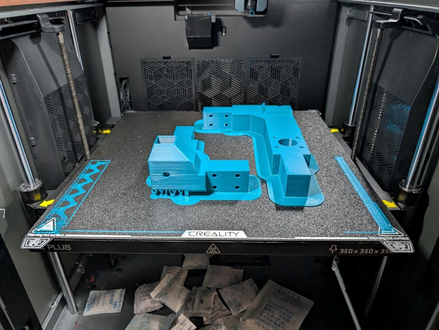

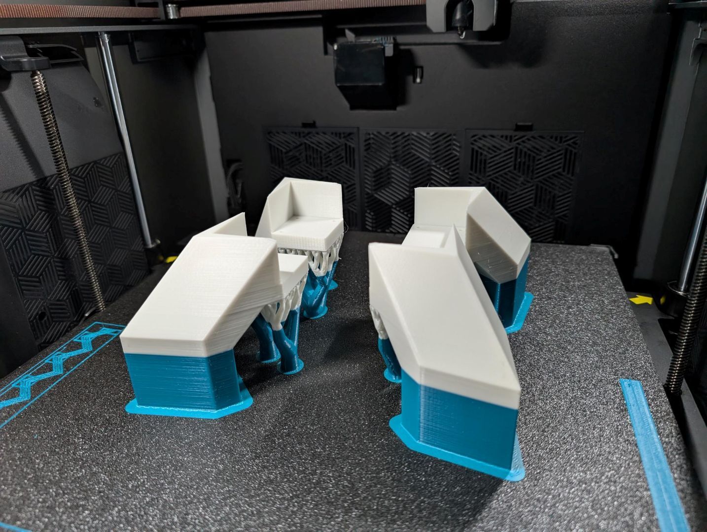

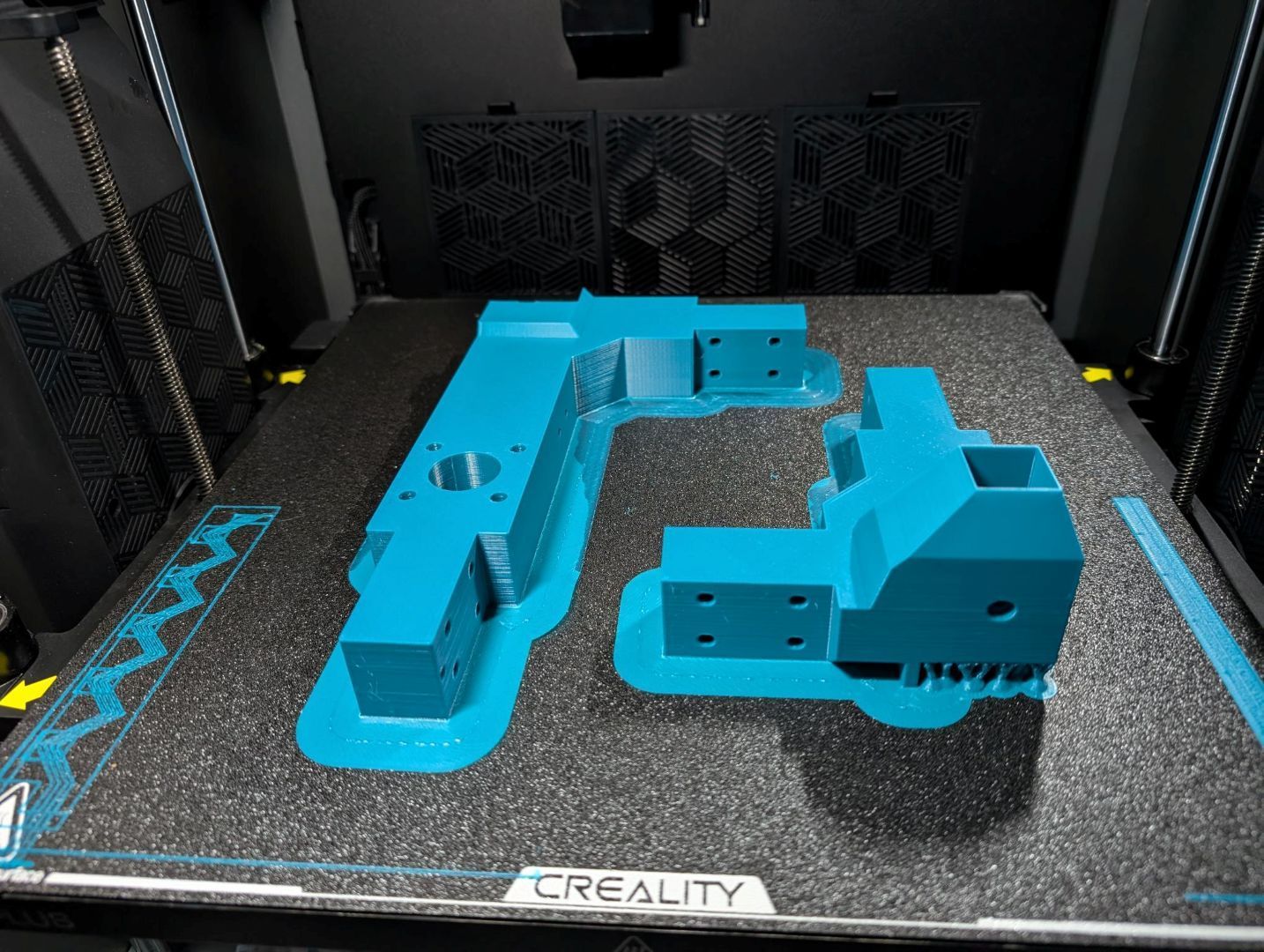

MrMagounet Posté(e) lundi à 08:23 Auteur Posté(e) lundi à 08:23 (modifié) Voila, les premières pièce définitive sont imprimer, a savoir le support de bed, les pieds, et l'encadrement du bas du châssis me manque a présent juste les raccords pour compléter le bas de la machine. J'ai placer les photos en tête du topic pour que ce soit plus lisible, je pense que vous aurez devinez le colorie que j'ai finalement choisi en partie car le rendu des filament en vraie rend légèrement différent par rapport aux simulation que j'avais fait @Nossolov et non je ne suis pas Marseillais et encore moins fan de Foot a vrai dire (Après ici mon bleu est pas du tout semblable au couleur de OM donc tu t'en es douté je pense) Modifié (le) lundi à 16:35 par MrMagounet
