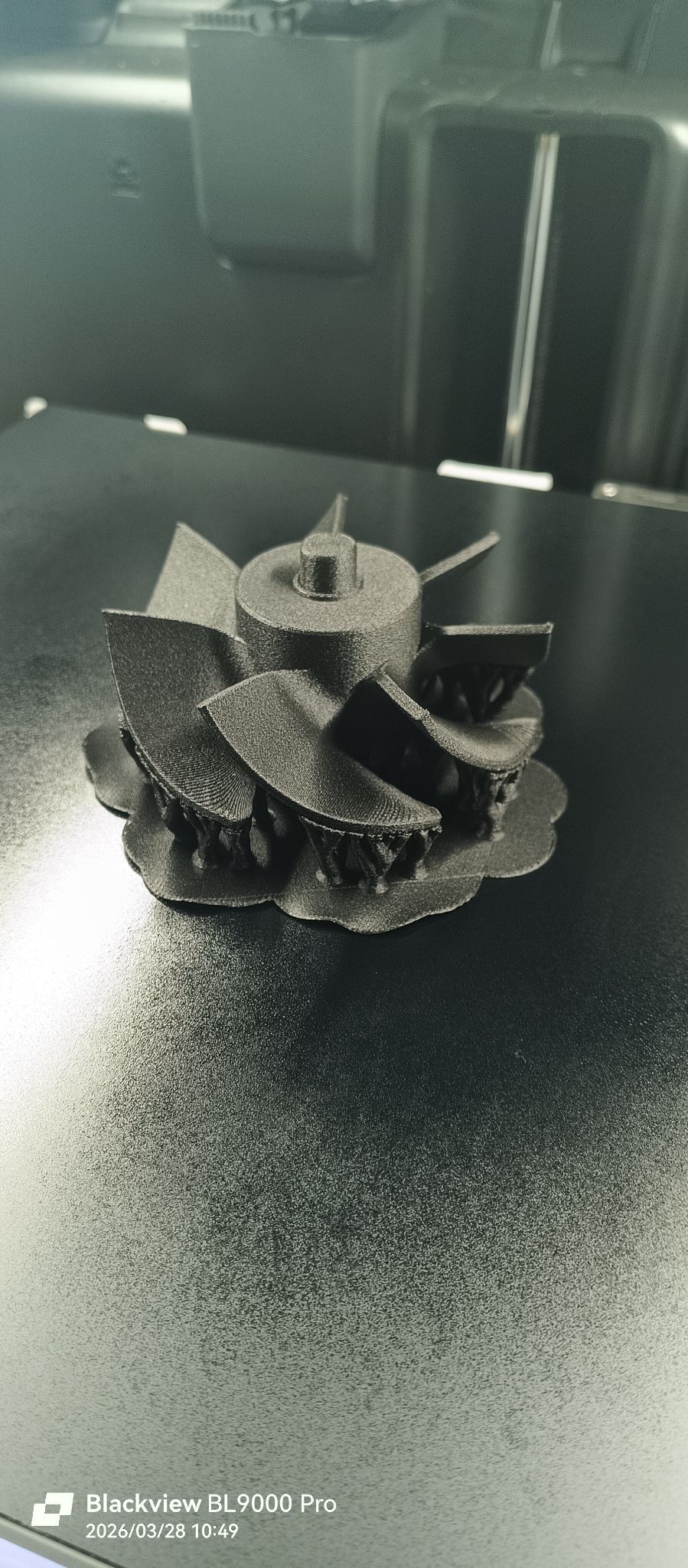

jbg36200 Posté(e) il y a 19 heures Posté(e) il y a 19 heures Bonjour, j'essaie d'imprimer une pièce avec du PPA-CF mais dès la 2e couche ça décolle le plateau et à 120°, la buse à 280°, la chambre à 65°. J'ai utilisé de la colle, du 3DLAC et la bobine est chaude à 70° depuis plus de 24h help help help!!!!!
Solution PPAC Posté(e) il y a 17 heures Solution Posté(e) il y a 17 heures Salutations Je parle sans savoir car je n'ai encore jamais imprimé de PPA-CF il y a une heure, jbg36200 a dit : help help help!!!!! Mais peux-tu préciser ? Quelle plaque flexible et quelle face as-tu utilisée ? As-tu bien nettoyé ta plaque flexible ( eau chaude + produit vaisselle type PAIC Excel + bien frotter avec une éponge neuve côté doux puis, bien laisser sécher, et/ou bien sécher avec un chiffon propre ou avec du sopalin et bien faire attention de ne pas mettre les doigts sur la surface d'impression car rien que des traces de doigts peuvent gêner l'adhérence.) ? (car si juste passer un sopalin avec de l'IPA a 99.9% cela ne fait que légèrement dégraisser et étaler le reste du gras. Or un bon lavage au produit vaisselle lui fait des miracles. ) Aussi as-tu bien mis une large bordure d'impression (un "brim" de genre 7 mm de large ) en contact avec l'impression (donc un "gap" de 0.0 mm avec l'objet) ?
jbg36200 Posté(e) il y a 17 heures Auteur Posté(e) il y a 17 heures bonsoir, sur bambou studio je ne vois pas la fonction brim j'ai mis un radeau j'ai changé de plaque, smooth toute lisse, nettoyer et dégraisser 2 fois + acétone j'ai réduit les avances à 40 mm/s, la température buse à 260 et le reste je n'ai pas bougé
RFN_31 Posté(e) il y a 16 heures Posté(e) il y a 16 heures Bonsoir, Dans Bambu Studio, ça s'appelle bordure (onglet "Autre"). 1

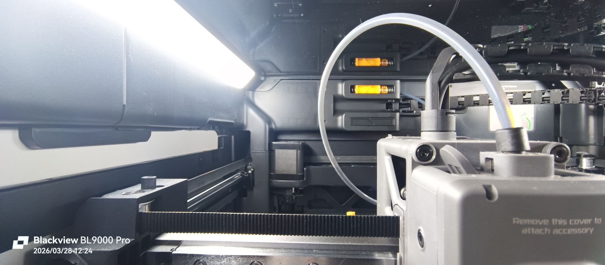

jbg36200 Posté(e) il y a 1 heure Auteur Posté(e) il y a 1 heure Il y a 16 heures, PPAC a dit : Salutations Je parle sans savoir car je n'ai encore jamais imprimé de PPA-CF Mais peux-tu préciser ? Quelle plaque flexible et quelle face as-tu utilisée ? As-tu bien nettoyé ta plaque flexible ( eau chaude + produit vaisselle type PAIC Excel + bien frotter avec une éponge neuve côté doux puis, bien laisser sécher, et/ou bien sécher avec un chiffon propre ou avec du sopalin et bien faire attention de ne pas mettre les doigts sur la surface d'impression car rien que des traces de doigts peuvent gêner l'adhérence.) ? (car si juste passer un sopalin avec de l'IPA a 99.9% cela ne fait que légèrement dégraisser et étaler le reste du gras. Or un bon lavage au produit vaisselle lui fait des miracles. ) Aussi as-tu bien mis une large bordure d'impression (un "brim" de genre 7 mm de large ) en contact avec l'impression (donc un "gap" de 0.0 mm avec l'objet) ? Salut la team, donc voilà le résultat après un nombre d'essais incalculable, je suis parvenu à réaliser ma pièce en PPA-CF. paramètres utilisés sur la bambu lab H2S : -Le plateau "smooth noir tout lisse", ultra propre, dégraissé à l'alcool puis à l'acétone. merci pour l'info "PPAC" -un bon coup de 3DLAC, puis la température a 120° -Toutes les avances à 40 mm/s, je sais l'impression dure une plombe mais c'est comme ça. -La buse en 0.4 durci flux standard nickel, température recommandée par le fabricant du filament et de 280° MINIMUM. Non, je suis descendu à 250°, résultat nickel. Je pense que l'on pourrait aller jusqu'à 240° mais à tester. -La chambre a 65° et surtout ne jamais ouvrir la porte, jamais, jamais, jamais. sinon ""warping instantané"" -La bobine de PPA-CF doit être ultra chaude et 70° MINIMUM, puis 24h de séchage et continuer pendant l'impression. INFO importante : le filament est très rigide. Il est recommandé de modifier l'arrivée du fil à l'extrudeur sinon il risque de se coincer.
