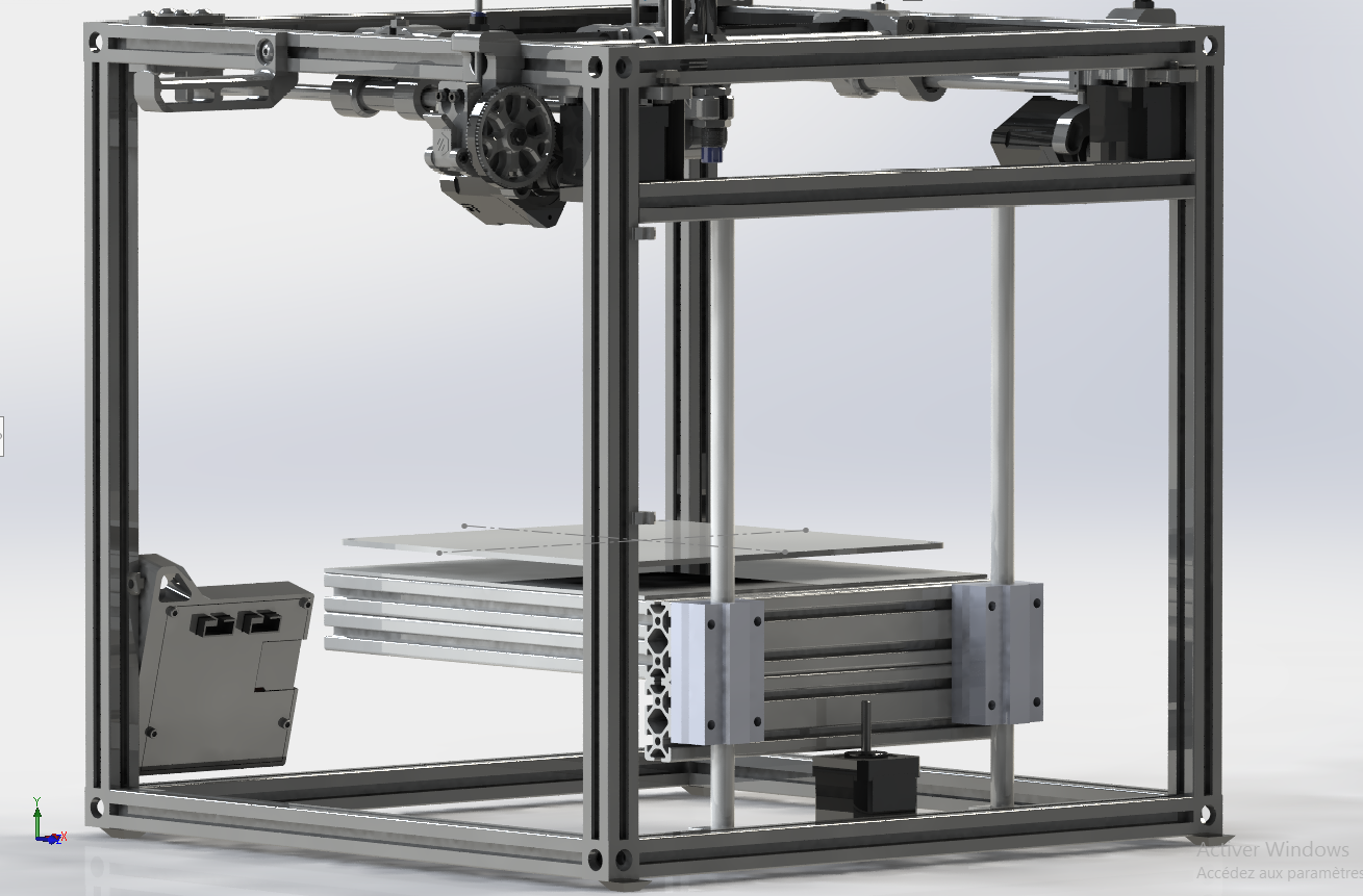

Yamh Posté(e) Janvier 15, 2017 Auteur Partager Posté(e) Janvier 15, 2017 (modifié) Il y a 1 heure, Donovan-88 a dit : Tu est sur d'avoir assez de place en hauteur pour laisser ta gaine libre? Il faudrait que ça ne dépasse pas plus que ce montage : http://www.thingiverse.com/make:287145 Edit : Oula j'ai mal mesuré, je n'ai pas assez de place tout compte fait, j'ai déniché une nouvelle place avec 80cm de haut Modifié (le) Janvier 15, 2017 par Tekila63 Lien vers le commentaire Partager sur d’autres sites More sharing options...
Donovan-88 Posté(e) Janvier 15, 2017 Partager Posté(e) Janvier 15, 2017 Oui faut voir car si tu as que 10cm de hauteur je ne sais pas si ça sera suffisant. Lien vers le commentaire Partager sur d’autres sites More sharing options...
Yamh Posté(e) Janvier 15, 2017 Auteur Partager Posté(e) Janvier 15, 2017 (modifié) il y a une heure, Donovan-88 a dit : Oui faut voir car si tu as que 10cm de hauteur je ne sais pas si ça sera suffisant. Je viens d'éditer mon message juste au dessus, ça fait un soucis de moins ^^ Par contre je voulais me faire 9 zones de chauffage avec gestion externe pour le lit chauffant, mais le prix m'a refroidit.. J'aurai eu besoin de film chauffant autocollant de 100mm*100mm comme celui là : https://fr.aliexpress.com/item/Hot-Sale-Flexible-100MM-x-100MM-Silicone-Heater-Free-Shipping/1866951131.html?spm=2114.06010108.3.97.PJivki&ws_ab_test=searchweb0_0,searchweb201602_5_10065_10068_10000009_10084_10000025_10083_10000029_10080_10082_10081_10000028_10110_10111_10060_10112_10113_10062_10114_10056_10055_10037_10054_10059_10032_10099_10078_10079_10000022_10000012_10103_10073_10102_10000015_10096_10000018_10000019_10052_10053_10107_10050_10106_10051-10050,searchweb201603_10,afswitch_5,single_sort_1_price_asc&btsid=c4a6d293-6d8f-4e14-b429-49808d7ca6c2 Mais bon ça explose mon budget de multiplier le tout par 9, de plus la puissance de ces lits chauffant n'est pas proportionnelle, je pense qu'avec les 9 zones actives cela consommera beaucoup plus qu'une seule.. Je pense que je prendrai un seul lit 300mm*300mm : https://fr.aliexpress.com/item/3d-printer-heated-bed-heatbed-300-300mm-220V-NTC-100K-Thermistor-Silicone-Heater-with-M3-sticker/32473087483.html?spm=2114.06010108.3.1.jPbAwF&ws_ab_test=searchweb0_0,searchweb201602_5_10065_10068_10000009_10084_10000025_10083_10080_10000029_10082_10081_10000028_10110_10111_10060_10112_10113_10062_10114_10056_10055_10037_10054_10033_10059_10032_10099_10078_10079_10000022_10077_10000012_10103_10073_10102_10000015_10096_10000018_10000019_10052_10053_10107_10050_10106_10051,searchweb201603_10,afswitch_5,single_sort_1_default&btsid=023249c9-9b97-4bed-b6e9-a42ac7a5d7ea Je devrais aussi adapter les fixations du plateau, vu que le système est prévu pour un bed aluminium. Modifié (le) Janvier 15, 2017 par Tekila63 Lien vers le commentaire Partager sur d’autres sites More sharing options...
Donovan-88 Posté(e) Janvier 15, 2017 Partager Posté(e) Janvier 15, 2017 Oui ne t’embêtes pas avec 9 lits chauffant. Sinon tu as mis deux fois le même lien. Lien vers le commentaire Partager sur d’autres sites More sharing options...
Yamh Posté(e) Janvier 15, 2017 Auteur Partager Posté(e) Janvier 15, 2017 (modifié) Il y a 2 heures, Donovan-88 a dit : Oui ne t’embêtes pas avec 9 lits chauffant. Sinon tu as mis deux fois le même lien. a oui mince je viens d'éditer, je voulais faire des économies d'énergie quand j'imprime de l'ABS comme on doit chauffer à plus de 90°C En tout cas l'imprimante aura sa place dans la cuisine Edit : J'ai entendu parler de la Voron aussi ^^ J'ai bien fais de ne rien commander parce qu'il y a tellement de modèles au montage différent et intéressant. Modifié (le) Janvier 15, 2017 par Tekila63 Lien vers le commentaire Partager sur d’autres sites More sharing options...

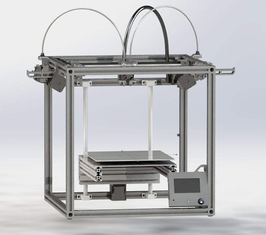

Yamh Posté(e) Janvier 16, 2017 Auteur Partager Posté(e) Janvier 16, 2017 (modifié) Voici un peu d'infos sur la Voron : http://mzbot.us/https://www.syrinathos.com/axiom/files/VORON Assembly and Setup Manual.pdf Elle me plait bien, j'aimerai l'adapter en 200x300x300mm La Vulcanus MAX lui ressemble en 300x300mm, elle à l'air plus solide. Modifié (le) Janvier 16, 2017 par Tekila63 Lien vers le commentaire Partager sur d’autres sites More sharing options...
crash345 Posté(e) Janvier 16, 2017 Partager Posté(e) Janvier 16, 2017 voici une imprimante DIY de type core xy http://www.thingiverse.com/thing:1752766 je vais partir sur cette base pour convertir ma prusa Lien vers le commentaire Partager sur d’autres sites More sharing options...
Yamh Posté(e) Janvier 17, 2017 Auteur Partager Posté(e) Janvier 17, 2017 (modifié) Il y a 21 heures, crash345 a dit : voici une imprimante DIY de type core xy http://www.thingiverse.com/thing:1752766 je vais partir sur cette base pour convertir ma prusa Merci pour ton partage. Si je reprends mon cahier des charges, il était important que j'imprime à une vitesse relativement élevée et d'avoir une plus grande surface d'impression que mon Anet A6, mais en fin de compte je ne pense pas me servir d'une zones plus grande que 20x20x20cm...Je privilégie vraiment la vitesse. Donc autant que je débute ma construction sur un modèle de base sans trop faire de modifs, il n'y aura que de petits ajustements. Pourquoi pas en construire une deuxième si la première répond à mes attentes. Je me suis inscrits sur le groupe Facebook de la Voron qui me semble un bon modèle de départ, je vais suivre les discussions de la communauté pour en savoir plus. Un boitier serait facile à lui greffer, et les tubes 2020 sont peu chère. Par contre quel système est le plus fiable pour la translation de l'axe Z ? G&C printer (1 moteur, Full Aluminium, aucunes pièces imprimées) : Voron (2 moteurs, full plastiques^^) : Modifié (le) Janvier 17, 2017 par Tekila63 Lien vers le commentaire Partager sur d’autres sites More sharing options...
Donovan-88 Posté(e) Janvier 17, 2017 Partager Posté(e) Janvier 17, 2017 Je préfère les systèmes de Z qui tiennent le plateau de chaque coté. C'est plus équilibré. On dirait que ça va flancher le plateau tenu que d'un coté. Lien vers le commentaire Partager sur d’autres sites More sharing options...
crash345 Posté(e) Janvier 17, 2017 Partager Posté(e) Janvier 17, 2017 Normalement tu as pas de contrainte sur le plateau hormis le peu de poid de la piece non ? Lien vers le commentaire Partager sur d’autres sites More sharing options...
Yamh Posté(e) Janvier 17, 2017 Auteur Partager Posté(e) Janvier 17, 2017 il y a une heure, Donovan-88 a dit : Je préfère les systèmes de Z qui tiennent le plateau de chaque coté. C'est plus équilibré. On dirait que ça va flancher le plateau tenu que d'un coté. Ok merci, le système de la Voron est bien sur le papier mais en réalité avec des pièces imprimées d'une telle longueur, l'ajustement doit être impossible. De plus ils ont choisit un moteur dont la tige trapézoïdale est intégrée, il n'y a pas d'accouplement, le tout pour gagner quelques centimètres... J'aime bien le système XY de cette machine mais le Z bofbof à cause du plastique. Lien vers le commentaire Partager sur d’autres sites More sharing options...
Donovan-88 Posté(e) Janvier 18, 2017 Partager Posté(e) Janvier 18, 2017 Il y a 11 heures, crash345 a dit : Normalement tu as pas de contrainte sur le plateau hormis le peu de poid de la piece non ? Oui, mais avec le poids du plateau, tu as plus de contraintes du à la porté. Et si tu fais de grosses pièces c'est encore pire. Il y a 11 heures, Tekila63 a dit : Ok merci, le système de la Voron est bien sur le papier mais en réalité avec des pièces imprimées d'une telle longueur, l'ajustement doit être impossible. De plus ils ont choisit un moteur dont la tige trapézoïdale est intégrée, il n'y a pas d'accouplement, le tout pour gagner quelques centimètres... J'aime bien le système XY de cette machine mais le Z bofbof à cause du plastique. Tu peux toujours adapter le système d'une autre sur la Voron. 1 Lien vers le commentaire Partager sur d’autres sites More sharing options...
Yamh Posté(e) Janvier 18, 2017 Auteur Partager Posté(e) Janvier 18, 2017 Ok je pourrais essayer d'adapter le système tout alu que je disais plus haut avec les deux cotés. L'ajustement en largeur est simple à faire mais en longueur ça doit être dur Lien vers le commentaire Partager sur d’autres sites More sharing options...
Donovan-88 Posté(e) Janvier 18, 2017 Partager Posté(e) Janvier 18, 2017 Pourquoi plus dur? Lien vers le commentaire Partager sur d’autres sites More sharing options...
Yamh Posté(e) Janvier 18, 2017 Auteur Partager Posté(e) Janvier 18, 2017 (modifié) Il y a 5 heures, Donovan-88 a dit : Pourquoi plus dur? Je voudrais visser des SC10UU directement sur le profilé, donc si les profilé sont 2mm trop court ou trop long l'ajustement risque d'être pas top. Sinon je les imprime en ABS et je peux les ajuster à mon bon vouloir. Edit : le fichier 3D de l'imprimante est dispo là : https://github.com/mzbotreprap/VORON/blob/master/Fusion360/VORON B Assembly.f3d Mais c'est un .F3D (Autodesk), pas moyen de le ré-enregistrer en un format compatible avec SolidWorks à part STL... Modifié (le) Janvier 18, 2017 par Tekila63 Lien vers le commentaire Partager sur d’autres sites More sharing options...

Yamh Posté(e) Février 10, 2017 Auteur Partager Posté(e) Février 10, 2017 (modifié) Après avoir discuté avec un ingénieur, l'idée de l'axe Z en porte à faux peut avoir des avantages pour éviter que le plateau se ballade. Il est pratiquement impossible d'ajuster une descente de l'axe Z rectiligne sur 4 axes à notre niveau (particulier), tandis qu'il est plus simple de le réaliser avec 2 axes. Les problèmes du système avec seulement 2 axes sont les contraintes du au porte à faux, ce n'est pas fait pour un usage industriel comme il y aura une fatigue prématurée de la mécanique, tout va forcer. Mais on peut optimiser le montage avec un plateau rigide et de longs roulements si l'on veut suivre ce système pour une utilisation occasionnelle (pas h24). Alors je vais tenter de faire un système porte à faux, et en m'appuyant sur ses conseils, j'ai commencé à modéliser quelque chose de simpliste. Tout aluminium sauf la partie qui tiendra l'écrou trapezoidale, axes 12mm, roulements scs12luu (L=70mm) 2 profilés modulaire 20x40 1 profilé modulaire 20x80 Modifié (le) Février 10, 2017 par Tekila63 Lien vers le commentaire Partager sur d’autres sites More sharing options...
