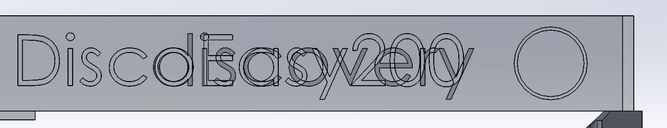

Avez-vous déjà remarqué des défauts dans les designs 3D des pièces pour les imprimantes Dagoma ?
J'ai déjà constaté des choses bizarres que j'ai ignoré pensant à des défauts de conversion de format. Comme par exemple des entraxes pas tout à fait parallèles (0.8mm), des trous partiellement débouchant...
Mais là je suis tombé sur quelque chose qui me fait mettre en doute leur rigueur quant à la modélisation de ces pièces.
En effet j'ai repris le STEP de la face avant car quelque chose m'intriguait dans l'inscription "DiscoEasy200", vue en coupe et que vois-je dessous ? Bingo, l'ancienne inscription "discovery" toujours présente...
Du coup nos disco sont peut-être bancales "by design" lol... [emoji1]

Recycler les cartons discovery en collant un easy200 dessus, pourquoi pas. Mais là on parle d'une pièce neuve imprimée comme ça. Ça doit être marrant à voir d'ailleurs, au fur et à mesure des couches on verrait DiscoEasy200 ou discovery, De quoi avoir une frayeur de s'être gourré de pièce lol, ça me rappelle une vidéo de dagoma, quand le logo à changé, la cliente ne comprenait pas pourquoi l'imprimante ne sortait pas ce qu'il y avait sur la notice.
Je dis simplement qu'ils auraient pu faire l'effort d'effacer proprement l'ancien texte, d'ailleurs je me demande quel logiciel de CAO ils utilisent du coup pour que ça ne soit pas simplement éditable.
Edit: en fait non pour la frayeur, c'est imprimé face contre plateau, donc on verrait même pas...

Evidemment que ce cas précis n’entraîne pas de dysfonctionnement, mais si ça reflète la rigueur avec laquelle sont traitées les autres pièces, imaginez un peu...

La sortie de la discoeasy n' est, au niveau des pièces en PLA, qu'une optimisation du process d' impression, favorisant en premier lieu dagoma, en évitant les rebuts, par rapport aux anciennes pièces constituant la discovery.(moins de warping des pièces entres autres).
Ils sont donc capable de remodéliser des pièces pour optimiser le process de fabrication (donc la rentabilité), mais n'apportent que ce changement mineur (mal fait en plus, la preuve) sur une pièce dont il est régulièrement dit sur ce forum, et ailleurs, qu' elle manque de rigidité et qu' elle flambe à cause de la tension de la courroie Y. Donc dans le temps, oui, il y aura dysfonctionnement, dû au ré-emploi de cette pièce, SI il n' y a pas eu d'autres modifications que celle là, ce que je n' ai pas vérifié, mais c' est la première chose à laquelle j' ai pensé en lisant ce post.
D' autres, ayant fait la transition entre les modèles pourront certainement en dire plus à ce sujet et valider les autres modifications de cette pièce pour résoudre ce problème de déformation, validant l' argument commerciale de la prise en compte des retours de la dago'communauté pour optimiser et rendre encore plus ludique l' impression 3D

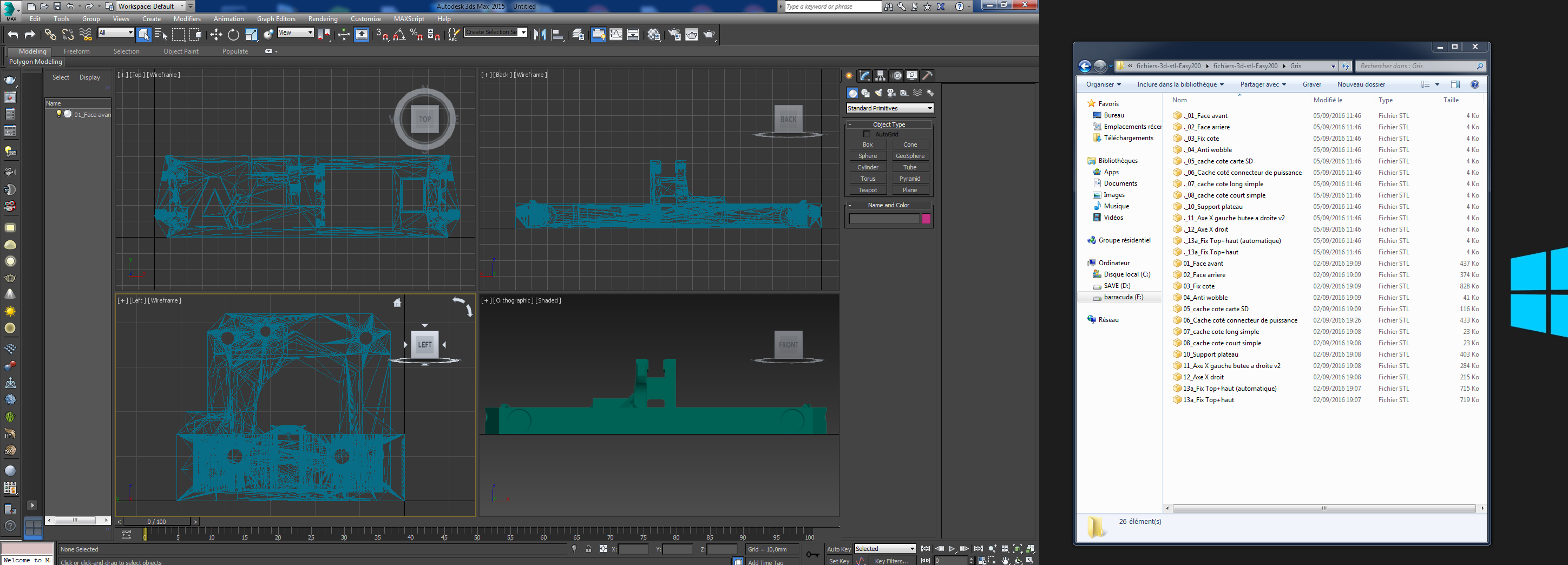

Pour ma part, je n'ai rien à ce niveau là, ci joint les dates de téléchargements.
Je ne prendrai pas plus partie, c'est pas ma guerre.
Merci pour ton retour. J'ai constaté ça sur le step téléchargé en début de semaine.
Je ne suis pas extrémiste au point d'en faire une guerre, c'est un simple constat que je souhaitais partager pour deux principales raisons.
- des membres de dago lisent ce forum, ça me permet de leur remonter l'info. De manière public ça a toujours plus de poids qu'un mail.
- informer les utilisateurs avancés (notamment les concepteurs d'améliorations) de la présence de ce type de "problème" dans la conception d'origine. Libre à eux de prendre des mesures dans le design de leurs évolutions, ou d'ignorer mon intervention.
