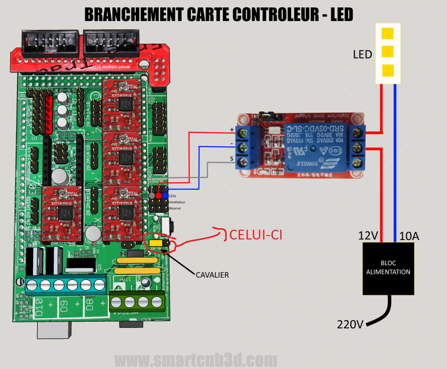

Câblez suivant le schéma le relais 5V :
Ne pas oublier de rajouter un cavalier.
Brancher le fil de phase (de préférence)  (+) de vos LEDs sur le relais.
  • Pour des leds allumées dès la mise sous tension de la machine : COM et NC (préconisé),
  • Pour des leds éteintes à la mise sous tension : COM et NO.
Comment contrôler les LEDs avec un G-CODE ?
Pour allumer vos LEDs : M355 S1
Pour éteindre vos LEDs : M355 S0
Attention selon votre branchement (COM/NC/NO) ça allumera ou éteindra.
Insérez votre commande dans le trancheur (End Gcode) pour par exemple éteindre vos LEDs à la fin de l'impression.
Vous pouvez aussi allumer ou éteindre avec l'écran LCD -> Menu >PREPARER
Je préconise de brancher du 12V sur le relais, bien qu'il soit possible de mettre du 220V - MAX 10A.

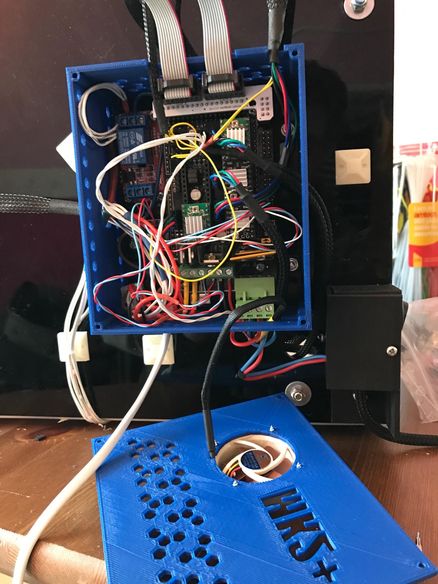

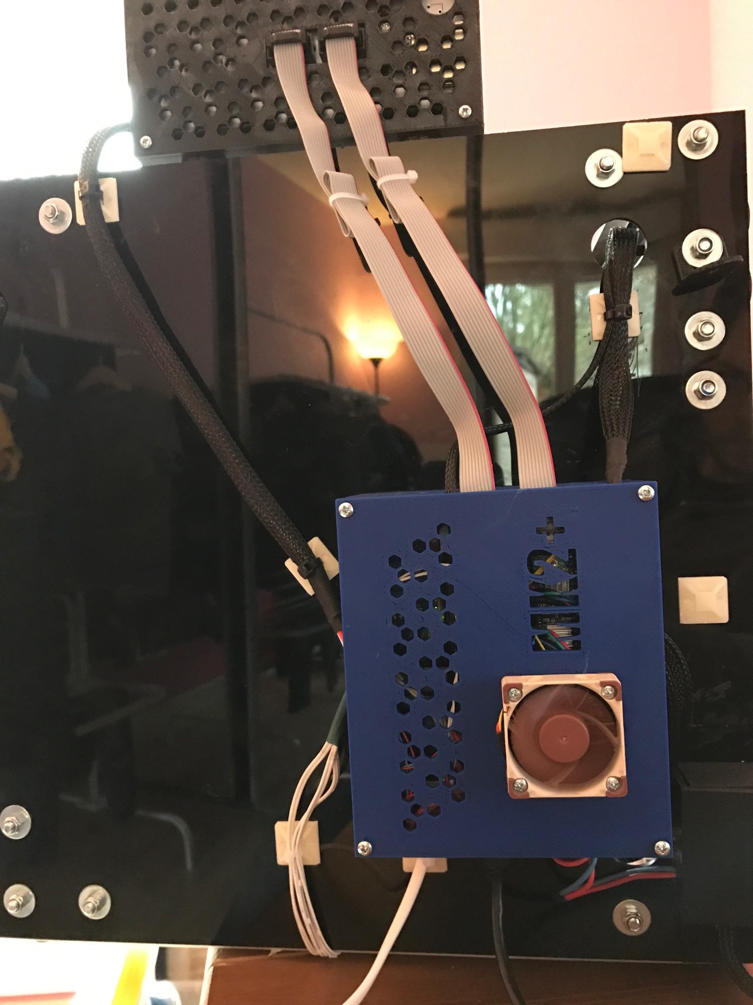

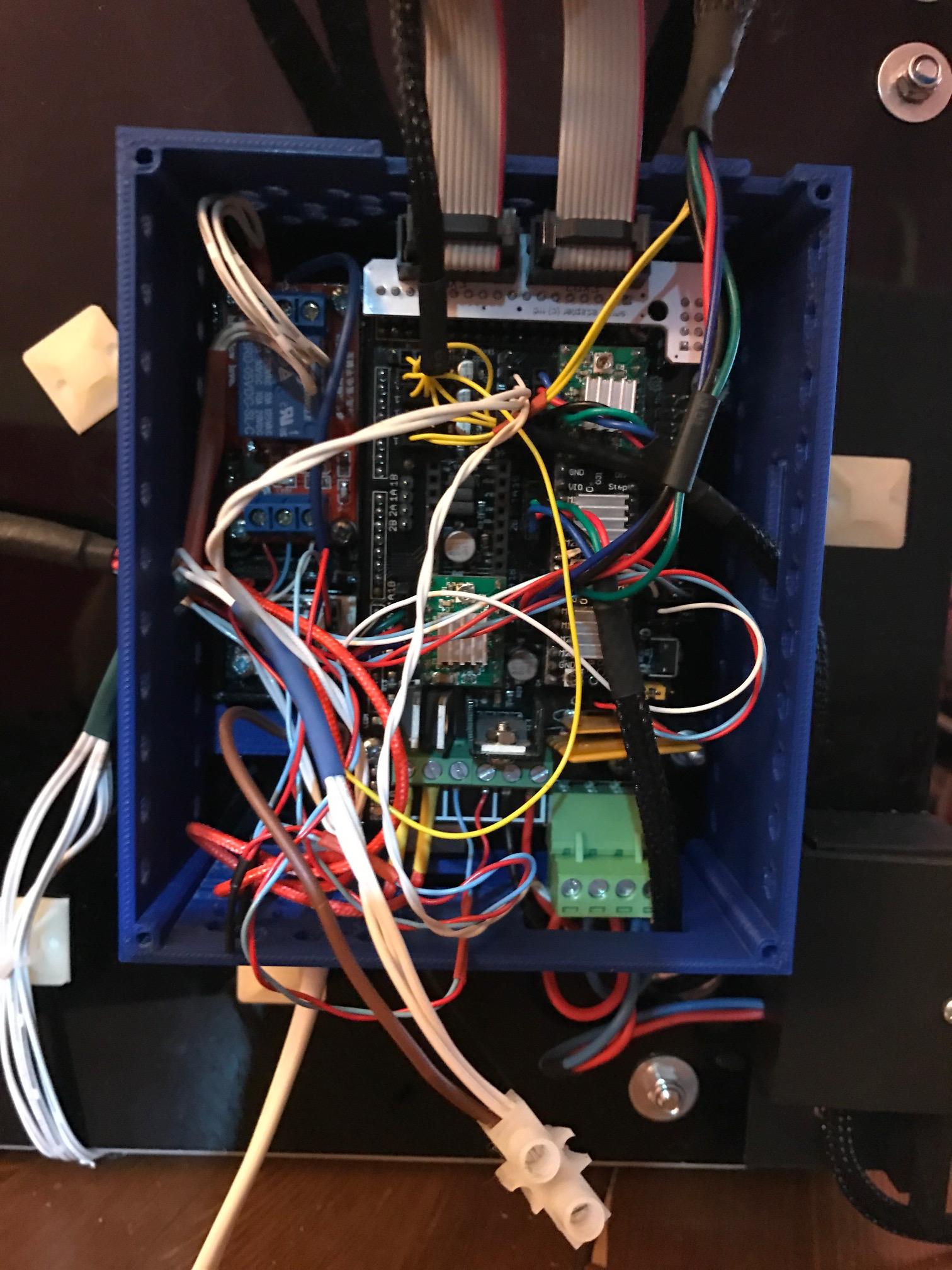

Et voila ! :) Led et ventilo pilotés par la Ramps... B|
Edit : avec des petites photo dans une boiboite :)
IMG_0877.thumb.JPG.d6de74ea84b58d12e75064615c173ecc.JPGIMG_0881.thumb.JPG.f313896d623ca8e08c34bc70002afb51.JPG
Modifié (le) par dusters
  • J'aime 4

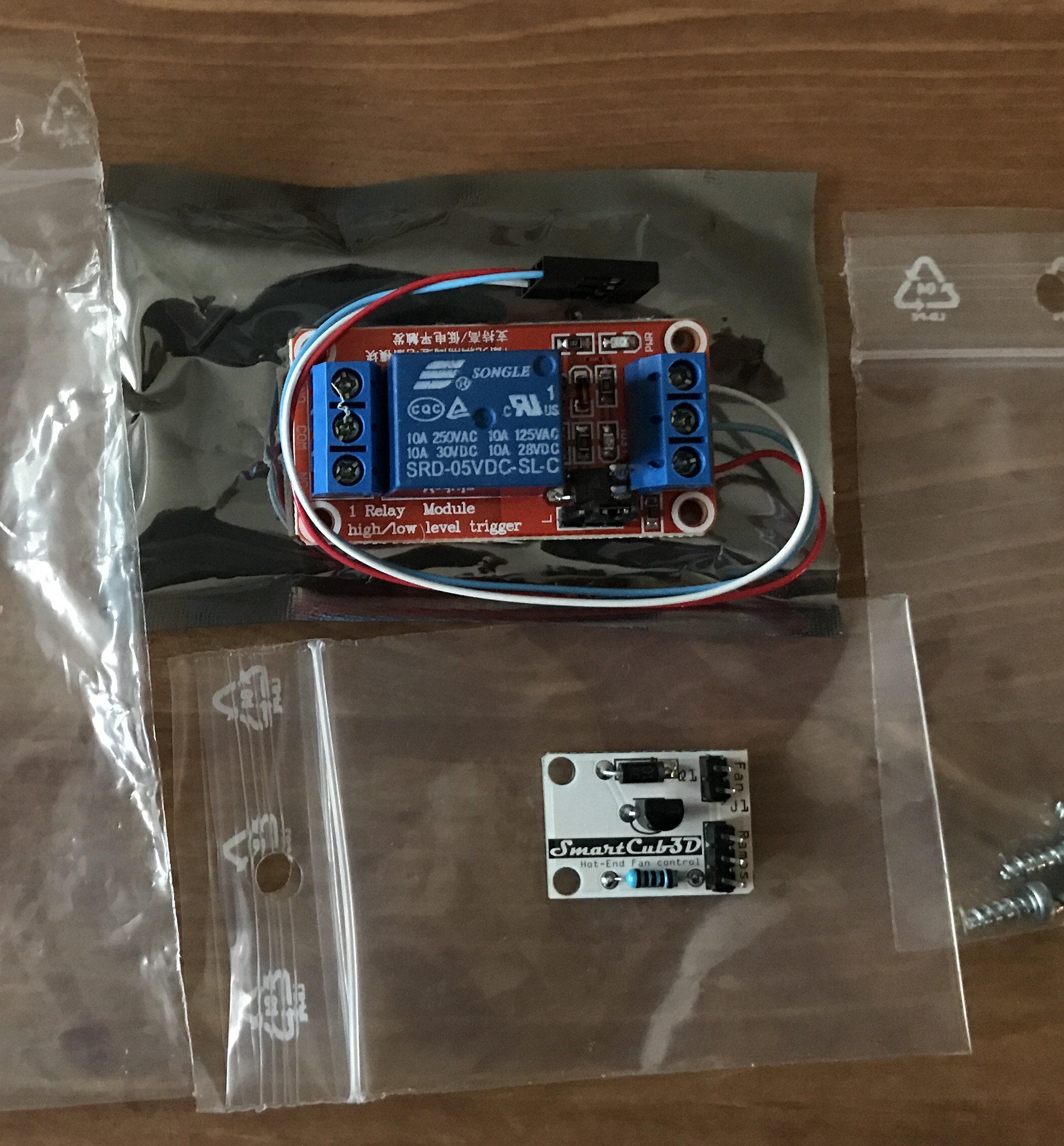

Et aussi dans le colis le cavalier, les petites cosses pour connecter le ventilo et les vis :P
Et ça c'est le petit truc en plus, surtout quand on a pas envie d'acheter une boite de 400 fiches dupond, 3m de câbles et 900 connecteurs pour en utiliser 2 :D
Le service SmartCub :x

Dusters, as-tu mis ta boite mk2 pour l'électronique dans le groupe thingiverse SC3D car je la ferais bien cette petite boite
Il y a 4 heures, kenshimdev a dit :
Tu as ça aussi sinon http://www.thingiverse.com/thing:2180771
Envoyé de mon SM-G935F en utilisant Tapatalk
Effectivement et d'ailleurs ce fichier n'est pas listé dans le groupe thingiverse dédié http://www.thingiverse.com/groups/smartcub3d/things
Par contre je suis vraiment intéressé par la version avec le capot de fermeture histoire de ranger un peu tout ça et qu'aucun câble ne vienne à se débrancher...
Ça va être très prochainement disponible ;)

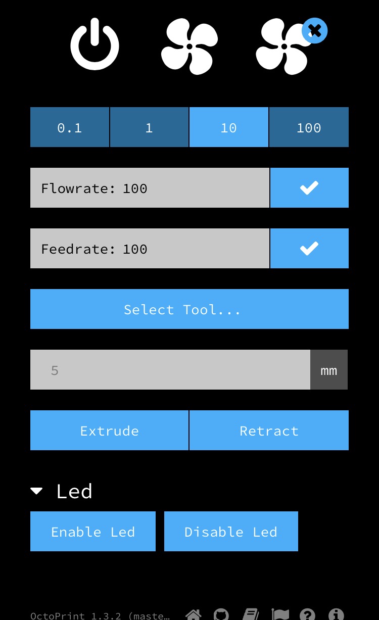

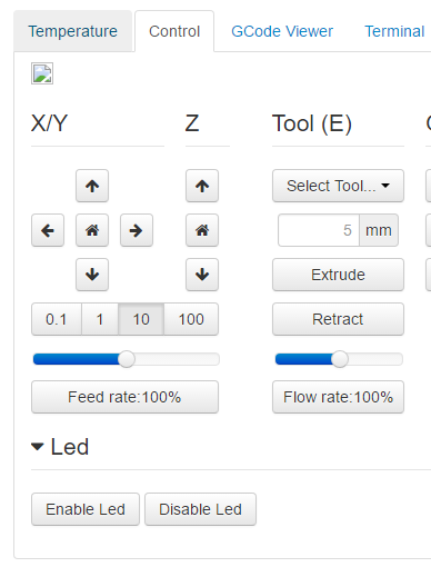

Pour ceux qui ont fait l'upgrade et qui utilise Octoprint.
Ajouter ça dans votre fichier de config (~/.octoprint/config.yaml)
controls:
  - name: Led
    layout: horizontal
    children:
    - name: Enable Led
      command: M355 S1
    - name: Disable Led
      command: M355 S0
Vous pouvez maintenant contrôler vos led depuis l'interface web :
Depuis le mobile/tablette/écran tactile :

Je viens vers vous pour 2-3 questions étant novice dans ce domaine ! Est-ce que ce cavalier est obligatoire ? (car j'en ai pas sous la main) :
J'ai essayé d'allumer l'imprimante avec les leds branchées et le montage tout fait. Les leds sont bien allumées, mais impossible de les éteindre que ça soit via le menu de l'imprimante ou en envoyant le Gcode correspondant.
Merci d'être indulgent si j'ai fait une erreur... et merci d'avance :D
Kenshim
Bah oui le cavalier est obligatoire, sinon ça n'alimente pas le relais en 5V :-)
