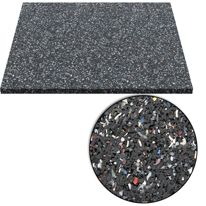

Dgils Posté(e) Janvier 9, 2017 Partager Posté(e) Janvier 9, 2017 pour l'isolation avec des materiaux pas cher et faciles a travailler il y a : -caisson en OSB3 15mm ca suffit, mais pour la facilite d'y mettre des vis dans la tranche le 22 c'est le top. -l'interieur du caisson surtout le sol ou repose la machine : les plaques noir que l'on met en dessous des machines a laver pour l'asorbsion des vibrations mecaniques. Si tu veux pousser le vice tu decoupe des sections triangulaires que tu colle l'une a cote de l'autre pour les cote et le dessus. Tu veux pousser le vice encore plus loin les sections triangulaires tu les debites en carre et tu alternes dans un sens puis dans l'autre. -apres si tu veux faire riche. une vitre soit en verre soit en plastic. Si tu veux faire encore plus riche, 2 plaques en verres d'epaisseur differente avec 1cm a 1.2cm d'espace entre. -les tubes d'alimentation/d'evacuation air , l'interieur recouver de fine mousse. Ca filtrera le bruit du ventilo et des moteurs. Voila t'es bon et pas cher Lien vers le commentaire Partager sur d’autres sites More sharing options...
La Bidouille Posté(e) Janvier 10, 2017 Auteur Partager Posté(e) Janvier 10, 2017 (modifié) Il y a 5 heures, Dgils a dit : Voila t'es bon et pas cher Hello On est dans la caisson de luxe ^^ Il y a 5 heures, Dgils a dit : les plaques noir que l'on met en dessous des machines a laver pour l'asorbsion Ça vaut 10 roro le carré de 60x60 sur 5 cotés ....plus le reste, on est dans du caisson a 100 balles mini ^^ Sans parler du poids ...sa pèse un âne mort ce genre de matériaux en pneu déchiquetés (je sais pas en quoi c'est en fait...en fait ) par contre sous la machine .. très bien Modifié (le) Janvier 10, 2017 par La Bidouille Lien vers le commentaire Partager sur d’autres sites More sharing options...
Dgils Posté(e) Janvier 14, 2017 Partager Posté(e) Janvier 14, 2017 Oui je me suis peut etre un peu emballe pour le cote pas cher, parce que c'est tout du matos que j'ai en chute chez moi. Et que le but reste d'insonoriser et pas de cacher. Les plaques noir sur les cote et au dessus c'est optionnel. Tu peux ne rien mettre. ou de la fine mousse reccup dans les embalage. Faut juste que t'ai une surface pas lisse. Sinon tu peux meme faire un montage type rideau. Genre des cercles concentriques autour de ta machine dans le materiaux d'embalage. separer chaque cercle de 1cm a 1.2cm a chaque fois plus tu as de cercles (mais tu peux faire d'autre formes... carre, hexagone, etoile ...lol) concentrique plus tu reduits le bruit et tu evites l'ane mort et son poids :-) Lien vers le commentaire Partager sur d’autres sites More sharing options...

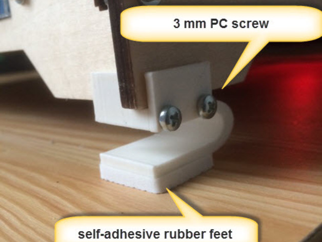

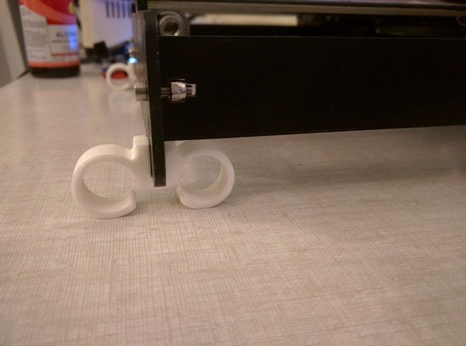

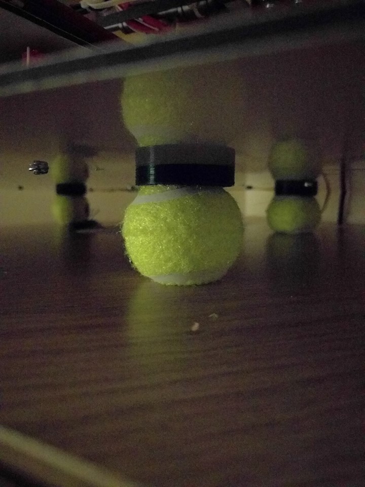

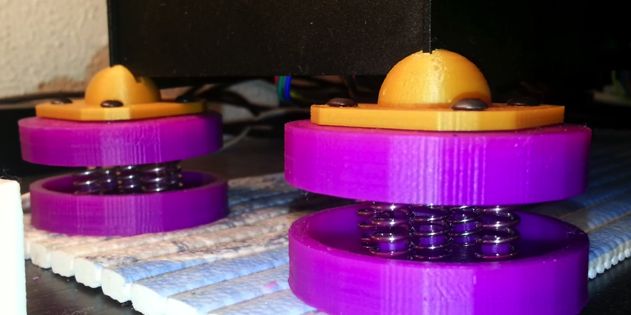

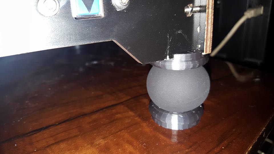

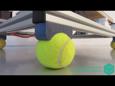

Riako Posté(e) Janvier 16, 2017 Partager Posté(e) Janvier 16, 2017 (modifié) Bonjours à tous, après recherches sur le forum en tapant les mots clefs, je suis tombé sur les topic des caissons DIY, mais rien de spécifique à cette partie. J'en profite donc pour regrouper différentes idées ici, on pourra imagine après une petite collecte, faire la MAJ du topic et regrouper par ordre de performance/efficience !? Nous avons donc, le tapis anti-vibration que le retrouve chez tout nos magasin de bricolage : La plaque de liège (mais il parait qu'elle pourrait emmagasiner l'humidité, pourtant elle ferme nos bouteille de jus de raisin... à voir si je supprime donc mais il fait quand même bien chaud là dessous.) : les balles de tennis : Les balles de Squash : L'impression 3D "avec souplesse" (plusieurs modèle sur tg): Avec des ressorts : Voilà pour le moment, à compléter lors d'un EDIT (je vais récupérer des liens aussi pour chaque composants achat/thingiverse/tuto etc...) ! Bon courage & bonne semaine ! Édit modération : @Riako, bien que ton post soit très complet, le sujet existe déjà, je le fusionne donc. Si par la suite tu souhaites faire un topic à part avec les avantages et inconvénients de chaque solutions ou développer plus, je t'invite à créer le topic dans cette même section, ces solutions touchent toutes les imprimantes. @La Bidouille, désolé, en fusionnant les deux messages ça à pris le titre le plus récent et je ne me souvient plus du titre exact de ton post, t'en souviens-tu que je corrige mon erreur ? Modifié (le) Janvier 16, 2017 par gisclace 1 Lien vers le commentaire Partager sur d’autres sites More sharing options...
