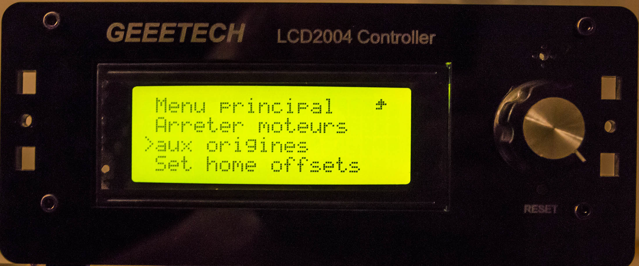

Parmi les choses que j'ai modifié sur ma Pro C, il y a la langue d'affichage de l'écran LCD. Je trouvais sympa de pouvoir franciser tout ça, même si les traductions, de façon générale, manquent un peu de qualité.
La modification a lieu au niveau du firmware, via le fichier language.h. Ouvrez ce dernier à l'aide d'Arduino et recherchez-y la ligne suivante :
// pick your language from the list above
#define LANGUAGE_INCLUDE GENERATE_LANGUAGE_INCLUDE(en)
Et remplacez-la par celle-ci :
#define LANGUAGE_INCLUDE GENERATE_LANGUAGE_INCLUDE(fr)
Compilez, téléversez, profitez. N'est-ce pas merveilleux ? :)

Bah en fait, le plus simple je pense serait que tu t'inspires de la traduction française actuelle sur la dernière version de Marlin. Sur Github tout est accessible. Fais juste gaffe à un truc : les accents. Sur ce LCD ils passeront pas. ;)

Hello, petite erreur trouver dans le fichier language_fr.h sa se passe ligne 99 (dans notepad++) il est écrit "Encran Control" il faut juste enlever le "n" en trop au début du mot :)
Perso j'ai modifier la ligne et j'ai mis "Ecran De Controle"
Ensuite le mot "prete." (ligne 11 du notepad++) j'ai rajouté une majuscule "Prete." Question d’esthétique :P
Je joint les 2 fichiers pour ceux qui veulent juste l'injecter sans se faire chié....... (fichier pour changer la langue + fichier langue fr)

Le Jerk xy c'est une danse et ça équivaut sur l'imprimante à la vitesse à laquelle elle repart dans l'autre sens. En gros si on a un jerk  trop élevé un cercle devient ovale. C'est tout de suite le problème que j'ai eu avec l'i3 pro C à cause du poids du chariot. En divisant par 2 la valeur initiale "20", les cercles restent des cercles.
