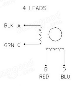

Pourquoi 4, car dans ce que nous avons retenu le Moteur à courant continu puis  Pas à Pas puis Hybride puis Bipolaire ....  qui utilise 2 (séries de ) bobines indépendantes qui ont chacune 2 extrémités connectées (et 2x2 =4 o.O )
En fait il y à des dizaines de bobines en séries pour chaque élément de la paire de bobines (mais on a dit que l'on faisait simple)
schématiquement (et toujours dans notre cas de figure) cela donnerait   ...
2017-01-18 15_41_39-Résultats Google Recherche d'images correspondant à http___sam.electroastro.page.jpg    OU     2017-01-18 15_42_12-Séquence de commande des moteurs pas à pas.jpgOU 2017-01-18 15_45_20-Hybride de jkm nema17 1.8°42 stepper deux phase 40mm_48mm automobile - €13.04.jpg Etc .....
au niveau de représentation c'est identique  ... c'est uniquement pour la compréhension
D'aucun me diront .... "oui mais ..euh. l'on peut utiliser un 6 câbles en 4 câbles..."  ...je répondrai    " l'on sait ... mais ce n'est pas le sujet ...:)

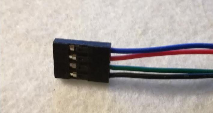

C'est quoi toutes ces belles couleurs de câble
En fait cela est normalisé (je ne retrouve plus la note) ... mais dans la vrai vie ... c'est un b0rd€l d'arc en ciel innommable .. quand il y a des couleurs ... connues O.o

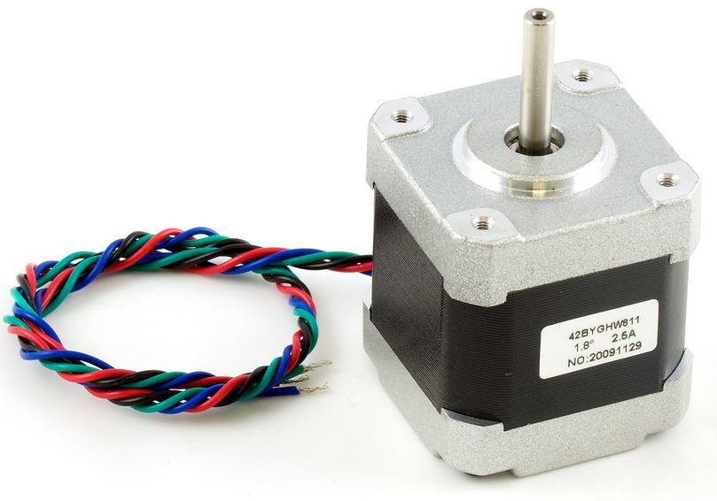

Que veut dire, par exemple, "NEMA 17"
Arf .... Je sais ....:banana:....c'est ça... 2017-01-18 16_02_05-3303_0_Big.jpg (Image JPEG, 1920 × 1249 pixels) - Redimensionnée (51%).jpg... oui ... mais pas que xD ..une ville de Mauritanie ... peut être .. NAN ! (enfin oui ...mais pas là)
 NEMA   : National Electrical Manufacturers Association ... paf ! voila ...un organisme de normes étasuniennes (on s'en fout...je sais ça sert à rien ...la bécane ne tourne toujours pas ).
Le 17 lui est plus interessant ... c'est quoi  ? plus puissant qu'un NEMA 14 et moins qu'un NEMA 23 ? ...Que nenni... peau de balle ....
Il s'agit d'un rapport de grandeur, mais c'est tout bêtement lié à la taille physique (et encore un partie seulement) du moteur.
Exprimé en dixièmes de pouces ... 1 pouce = 25.4 mm... 1/10 pouce = 2.54 mm...... 17x 2.54 = 43.18 mm    et ça pour les cotes d'encombrement de la face avant uniquement(ce que dit leur norme) ..c'est du lourd ;) . Ne me demandez jamais pourquoi aucun NEMA17 ne fait pas cette cote mais 42.3mm  je ne sais pas !! et ... ça m’intéresse pas plus que ça , si j'ai besoin au pire, je prends un pieds à coulisse ou un réglet,
La longueur ...profondeur... va de, environ, 30mm à 60mm mais n'est pas liée à l'appellation ni à la norme sus dite
Donc strictement aucun rapport avec des caractéristiques électriques ..de couple ..de puissance ....etc     (un mythe s’écroule encore pour certains) .

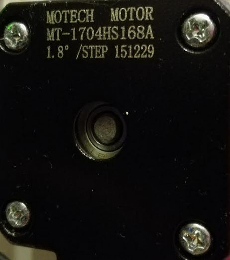

Prenons un exemple concret 2017-01-18 17_36_06-(aucun objet) - plumeau31@gmail.com - Gmail.jpg
On ne constate  .... pas grand chose comme information claire ... hormis le constructeur (et encore si c'est bien lui), une série de référence et 1,8°.step ... c'est deja ca ..  d'autre infos des fois .. moins aussi ... ça fait pas bezef (si si ça existe ... on peut le mettre au scrabble :)
Donc si l'on cherche sur le net l'on trouve ce genre d'informations
On googlise "MT-1704HS168A"  et on farfouille :/
Caractéristiques generales par exemple :     (il y en a même de trop en fait pour notre besoin)

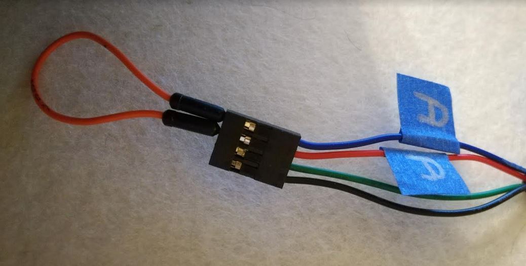

Travaux pratiques
Maintenant que l'on a le biniou dans la main avec les 4 fils qui pendouillent .... on fait quoi ?
Identification des câbles qui vont avec chaque Bobine/Phase
3 cas les plus courants vous "voyez" :

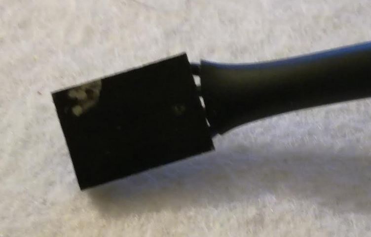

RIEN ! O.o

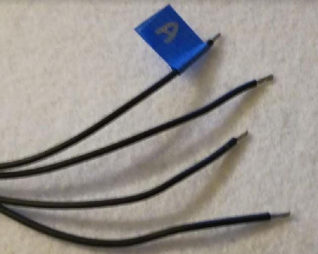

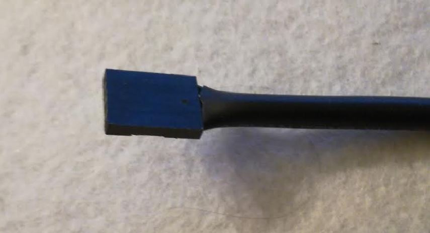

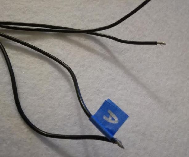

4 câbles NOIRs  :(    (ou d'une autre couleur mais identiques ou sans connecteurs...si si ça arrive dans la recup')

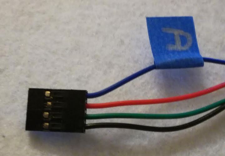

YES ! de belles couleurs bien differentes ... mais s'en fout !!! :P (moi en tout cas :ph34r:)

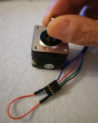

pour identifier et surtout vérifier  les câbles qui vont bien, 2 solutions simples :
  • avant toute chose prenez un bout de papier adhésif .. un marqueur .... et identifié 1 câble au hasard et appelez le A (pourquoi A ... parce que ..euh .. c'est la 1ere lettre de l'alphabet.. par exemple)
  • Dénuder les câbles si nécessaire
2017-01-18 18_46_56-(aucun objet) - plumeau31@gmail.com - Gmail.jpgOU ...2017-01-18 18_47_24-(aucun objet) - plumeau31@gmail.com - Gmail.jpgOU...2017-01-18 18_46_40-(aucun objet) - plumeau31@gmail.com - Gmail.jpg

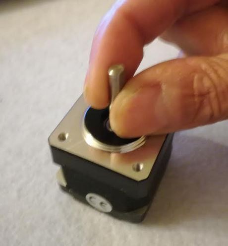

  • A la mano..... tout simple... Et le plus simple si vous pouvez faire tourner l'axe du moteur aisément .... ce qui n'est pas toujours le cas si celui ci est monté ou en contrainte avec courroie ou engrenage ou encore inaccessible (sous le plateau d'une delta par exemple :S)
    • Tout d'abord tourner l'axe du moteur à la main pour "ressentir la faible résistance en rotation entre les doigts (non branché... pas avec sa courroie... ou engrennage ... !!)
  • Ensuite Shunté CE câble avec un des 3 câbles ou contacts/broches restants... au hasard
2017-01-18 19_07_37-(aucun objet) - plumeau31@gmail.com - Gmail.jpg     OU    2017-01-18 19_03_09-(aucun objet) - plumeau31@gmail.com - Gmail.jpg
  • Et faites tourner de nouveau le moteur entre vos doigts ......si vous ne sentez rien de différent au niveau résistance en rotation de l'axe
  • Changer le shunt de place ou l’épissure entre les câbles (toujours avec celui que l'on a identifié A comme référence ) jusqu’à ressentir une résistance à la rotation avec l'un des autres 2 autres câbles restant (pas énorme mais très sensible cette résistance à la rotation)
  • une fois trouvé .... identifiez AUSSI ce câble trouvé A
  • A ce stade c'est fini ... nous avons une paire (mdr) correspondant à une bobine .... identifiez B la paire restante (les 2 autre fils ... quoi)

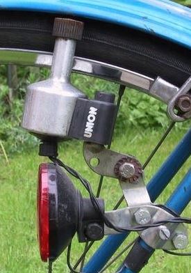

Note Importante à ce sujet :Ces courants induits sont importants, il peuvent amener des dysfonctionnements (graves des fois) pas dans le cas ce tuto .... mais lorsque le moteur est raccordé à la carte contrôleur. En manipulant le plateau (Y)ou le chariot (du X) pour une cartésienne... les bras pour une delta...,suffisamment rapidement et de façon prolongé le moteur se comporte comme une dynamo et envoi le courant ainsi généré dans la carte contrôleur et peut la détruire ou tout au moins tuer le stepper associé à l'axe.
  • Avec un multimètre ... ben c'est pareil ... quand c'est pas bon vous avez une résistance infinie  (ou très très élevée) quand vous avez trouvé une paire la résistance est de quelques ohms...
Nous ne pouvons pas définir encore la polarité des bobines ... nous allons le faire ...

J'aime bien, quand je peux , expliquer avec des parallèles de la vie "courante" .. donc pensez a un bidule tout bête https://fr.wikipedia.org/wiki/Éclairage_de_vélo
Et oui .... rien de plus simple pour comprendre sans avoir besoin de niquer la machine :)  (quoi que je sais même pas si ça existe encore o.O )
2017-01-19 18_17_11-Résultats Google Recherche d'images correspondant à http___velobuc.free.fr_image.jpg2017-01-19 18_18_42-ANIMATION PHYSIQUE 53 Alternateur industriel et dynamo - Intellego.fr.jpg
Il y a 11 heures, Nimbus2815 a dit :
Hâte de connaître la suite de la musique de Mötorhead :D.
avec les image du biniou à velo  ci dessus ...... c'est presque ca ... xD
Modifié (le) par La Bidouille
il y a 35 minutes, La Bidouille a dit :
je pense que ça a du être remplacer par 2 piles de 1.5v et quelques petites leds.

Bonjour à tous
Le tuto n'ayant pas évolué, quelqu'un a t'il une idée sur comment déterminer la polarité des fils précédemment identifiés dans le tuto ?
merci
Salut,
Personnellement, pour identifier le bon câblage, j'ai fait toutes les combinaisons possibles.
A un moment donné, j'ai trouvé celle qui fait tourner le moteur.
