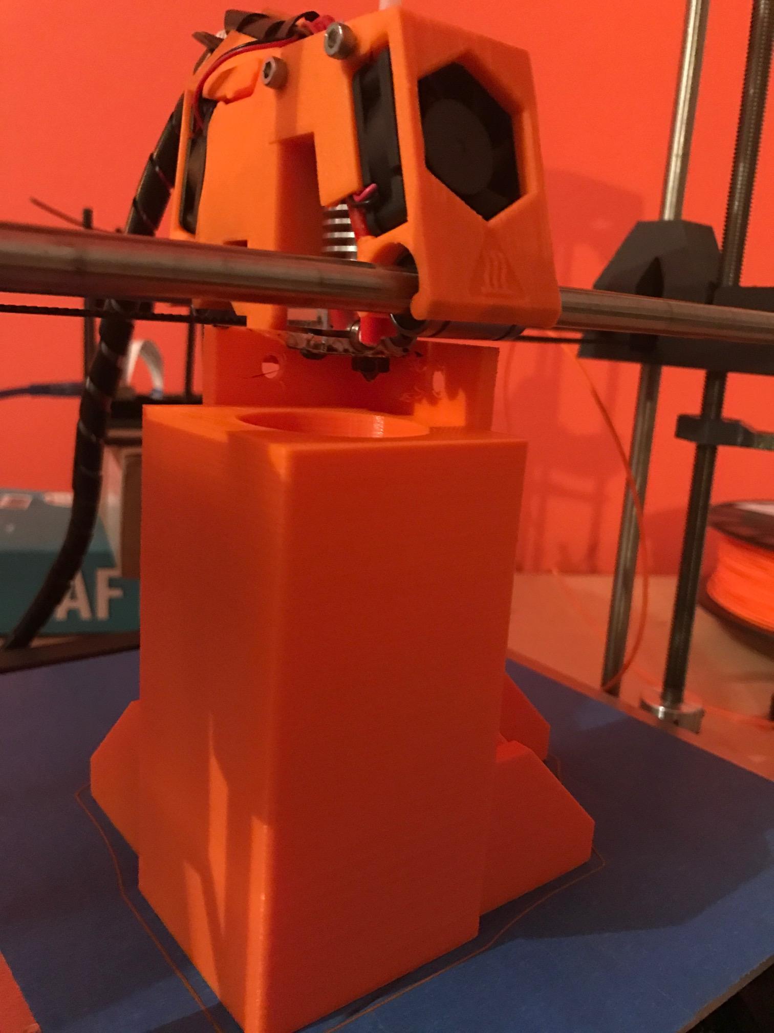

Kiwieisop Posté(e) Janvier 21, 2017 Posté(e) Janvier 21, 2017 Bonjour à tous, Alors voilà je print avec Cura depuis quelques temps aucun soucis, en revanche hier je lance une pièce assez haute (11cm). Et là en fin de pièce l'axe X veut redescendre et vient fondre dans ma pièce resultat pièce foiré et mon chariot fondu dedans…je vous laisse voir en image… Je suppose donc que j'ai un soucis dans mon fin de gcode mais je trouve pas…Quelqu'un a une idée ? le voici : M107 G1 F3000 E4941.34525 G0 F3600 X103.121 Y63.341 Z85.000 M104 S0 M106 S255 ;start fan full power M140 S0 ;heated bed heater off (if you have it) G91 ;relative positioning G1 E-1 F300 ;retract the filament a bit before lifting the nozzle, to release some of the pressure G1 Z+3 F3600 ;move Z up a bit and retract filament even more G90 G28 X Y M107 ;stop fan M84 ;shut down motors Merci pour votre aide !
Kachidoki Posté(e) Janvier 21, 2017 Posté(e) Janvier 21, 2017 Salut, G0 F3600 X103.121 Y63.341 Z85.000 ça me laisse penser que la tête va redecendre à 85mm, donc plus bas que ta pièce qui est à 110mm.
Kiwieisop Posté(e) Janvier 22, 2017 Auteur Posté(e) Janvier 22, 2017 Oh yes quel naz ! Bien vu @Kachidoki merci à toi
