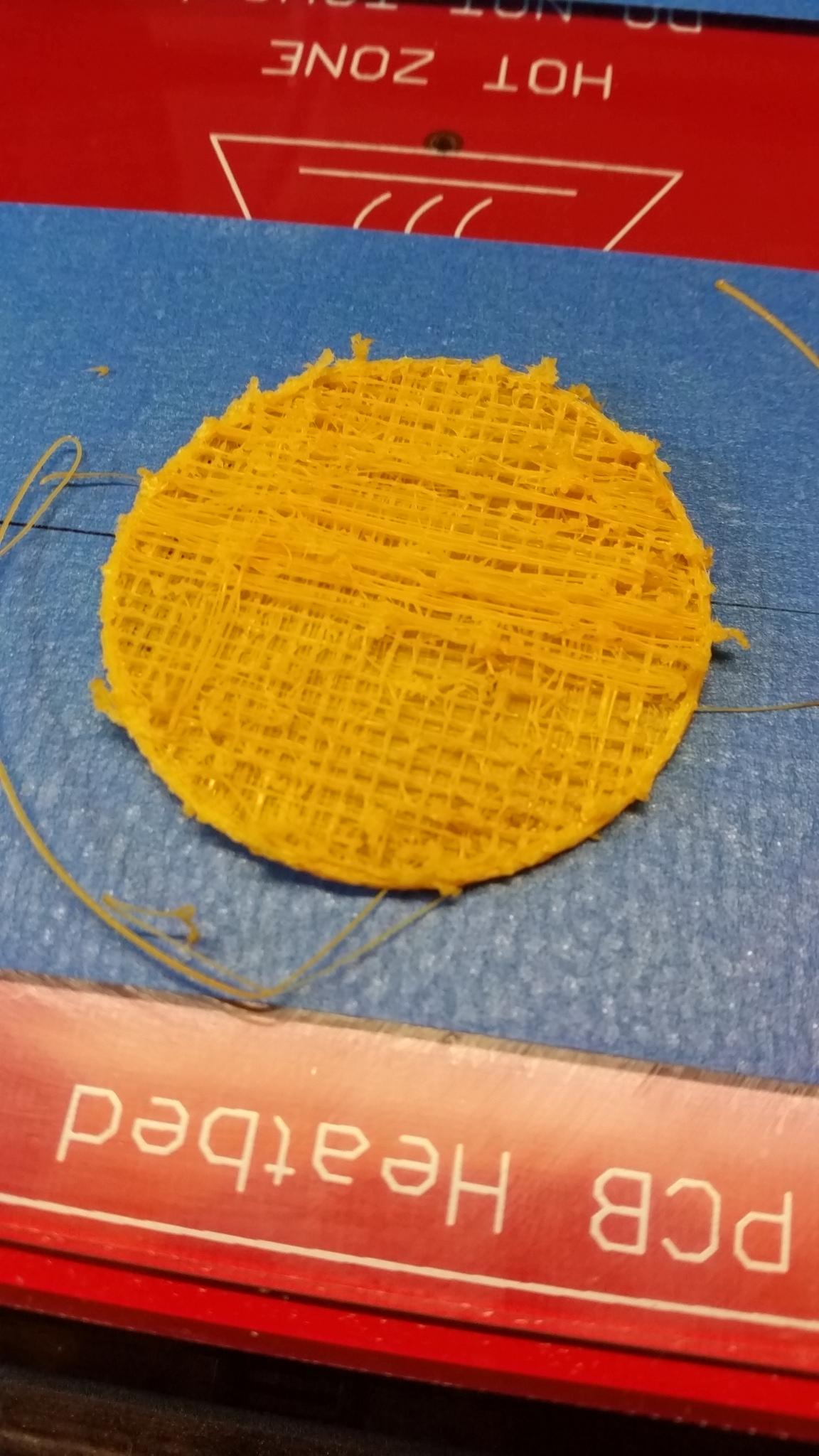

le_joebar Posté(e) Janvier 21, 2017 Partager Posté(e) Janvier 21, 2017 Bonjour, J'avance mais nouveau problème ! Buse bouchée après 1 minute d'impression. Préparation de jus d'abs marinée 24 Heure et installation sur le lit. Je lance un cube 20 X 20 a partir de la carte sd t° buse 240° t° lit 100° Filament ABS. et la c'est presque bien 30 sec puis plus de filament et buse bouchée !! Comme c'est de l' ABS je la lesse trempée 24 H dans l’acétone je la nettoie et réussi a passe un fil du juste diamètre. Elle est débouchée. Je remonte la buse je recommence et même résultat !!! J'ai regarder la partie mécanique qui entraîne le filament sa a l'aire ok j'ai détendu le ressort aussi ! Le moteur tourne ! je ne sais plus ou chercher ? Polulu ? ok mais en gros c'est quoi ? la petite carte qui alimente le moteur ?? et quelle est la procedure pour le regle ? Mais comment eliminer cette posibilitee si ce n'est pas sa ?? Merci de l'aide Lien vers le commentaire Partager sur d’autres sites More sharing options...

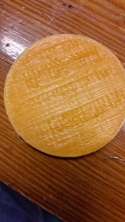

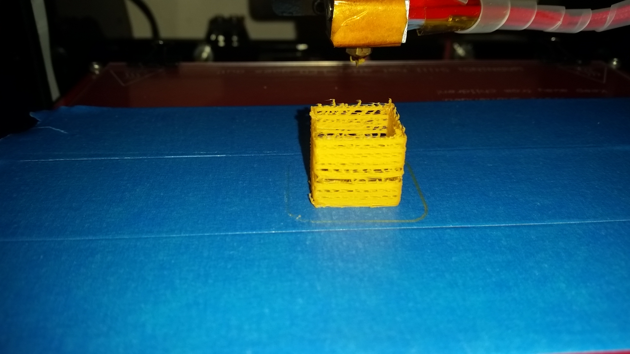

le_joebar Posté(e) Janvier 21, 2017 Auteur Partager Posté(e) Janvier 21, 2017 Bon bin apres debouchage et quelque info recu de certain su le Chat voici ce que j'ai pus sortire ce n'est pas parfait du tous mais s'est un debut ! Si avec la photo vous pouvez m'aider ? Merci Lien vers le commentaire Partager sur d’autres sites More sharing options...
slayer-fr Posté(e) Janvier 21, 2017 Partager Posté(e) Janvier 21, 2017 wahou , ben c'est pas du jolie ta essayer avec un autre filament , PLA histoire de voir si ta machine fonctionne correctement ? peu être un problème de qualité avec ta bobine c'est quoi comme marque ? teste à tous hasard avant d'incriminé des problèmes avec ta machine Lien vers le commentaire Partager sur d’autres sites More sharing options...

koonny Posté(e) Janvier 23, 2017 Partager Posté(e) Janvier 23, 2017 Salut, Je n'ai pas regardé tes autres messages dans les autres discussions, donc peut être que tu l'a déjà fait. Est-ce que tu as fait le calibrage de ton extrudeur ? Sur la photo ça donne l'impression que tu as pas assez de filament qui sort. Cordialement Lien vers le commentaire Partager sur d’autres sites More sharing options...
le_joebar Posté(e) Janvier 23, 2017 Auteur Partager Posté(e) Janvier 23, 2017 Non justement je vus hier un PDF du site de geeetech sur les paramétrages après montage du Repetier ! Je doit encore le faire la version du Repetier que j'ai installer est de mémoire le V0.90D Mais sa aussi ce ne serais pas la bonne ! De plus pour imprimer ce que tu voie sur la photo j'ai garder le filament entre les doigts et je le poussais vers le bas dans l'extrudeur ! Aussi même avec le bleutape j'ai un problème d’accroche si je ne maintien pas la pression !! Donc sans doute un souci de calibrage extrudeur et peut-être préciser le type de tige filletté m6 ou m8 pour l'axe Z. je regarde sa se soir ! Merci de ton aide. Lien vers le commentaire Partager sur d’autres sites More sharing options...

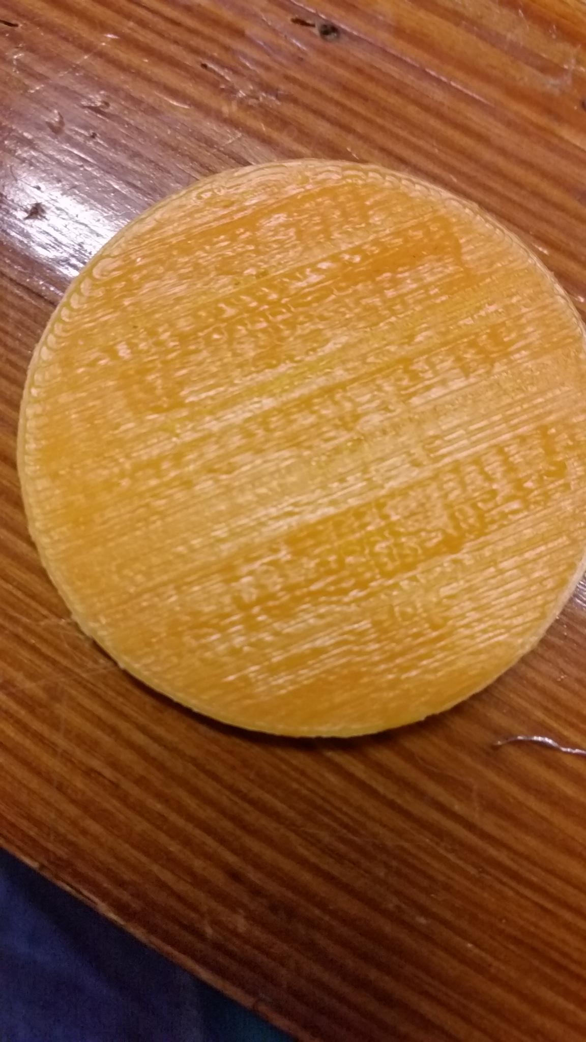

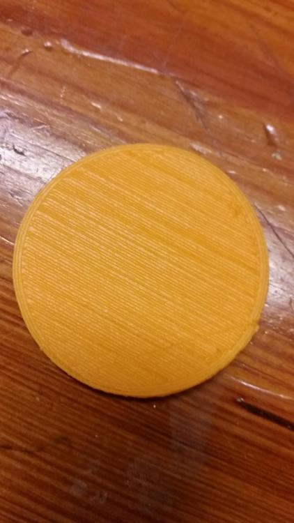

le_joebar Posté(e) Janvier 23, 2017 Auteur Partager Posté(e) Janvier 23, 2017 Bon voila encore des nouvelles. j'ai regle repetier 1.6.2 et slic3r mais voila le resutat ! pas encore top!! Mais la vue du dessous est lisse sans doute parceque je tenais le filement pousser a la main ! quand pensez vous ? Lien vers le commentaire Partager sur d’autres sites More sharing options...
Invité Posté(e) Janvier 23, 2017 Partager Posté(e) Janvier 23, 2017 il y a 51 minutes, le_joebar a dit : quand pensez vous ? Le moins souvent possible, sinon ça me fatigue. Blague à part (je sais, blaguer sur une faute d'orthographe c'est très bas, mea culpa ), comme l'a dit @koonny, il faudrait vérifier si ton extrudeur est bien calibré. Pour l'accroche, c'est sans doute que ta buse est trop éloignée du plateau. Lien vers le commentaire Partager sur d’autres sites More sharing options...

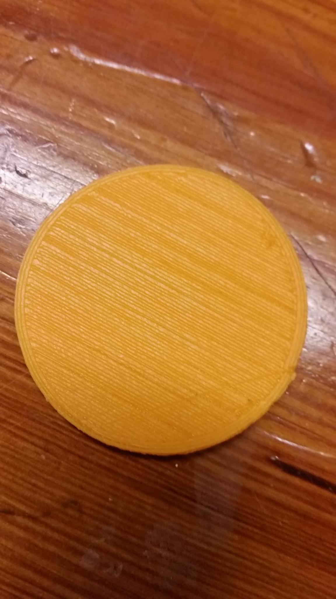

le_joebar Posté(e) Janvier 23, 2017 Auteur Partager Posté(e) Janvier 23, 2017 Bon voila encore une amélioration ! la face la plus lisse sur le plateau , la moins lisse est la final. J'ai augmenté dans slic3r dans l'onglet filament settings diamètre est a 1.75mm et Extrusion multiplier 1.5 J'ai gardé malgré tous la pression sur le fil avec la main !!! mais déjà moins ! Je vais encore améliorer l'espace entre la buse et le plateau ! Les température ABS étais 240° lit 110° Polulu inférieur à 1 Volt qui ferait que je doit pousser a la main ? Flow a augmenter encore ? QUANT pensez vous ? @Chris V. Lien vers le commentaire Partager sur d’autres sites More sharing options...
koonny Posté(e) Janvier 23, 2017 Partager Posté(e) Janvier 23, 2017 Il y a 1 heure, le_joebar a dit : Oki merci mais comment bien le calibrer ? j'ai vus ceci !! est ce bon ? ou y a t'il plus rapide ? En tous cas le ressort de l'extrudeur est ok ! Oui c'est bien ça, il n'y a pas plus rapide. Au début, même si c'est frustrant, il faut savoir prendre son temps. Tu ne devrais pas avoir a pousser à la main, et tu vas trouver sur ce forum toutes les infos dont tu as besoin pour faire tes réglages. Cordialement Lien vers le commentaire Partager sur d’autres sites More sharing options...
Invité Posté(e) Janvier 23, 2017 Partager Posté(e) Janvier 23, 2017 On va essayer de reprendre de la base : as-tu modifié quelque chose dans le firmware au niveau des steppers ? Si oui, remets aux paramètres d'usine. Pareil sur l'écran LCD. T'as une option "load default config", truc du genre. Au niveau de son slicer, utilise un des profils officiels fournis par GEEETech. Au niveau matériel, vérifie bien que ton ressort soit suffisamment détendu pour push le filament tout seul comme un grand. Et si ça peut t'aider... il y a 28 minutes, le_joebar a dit : QUANT pensez vous ? @Chris V. Le mot recherché est : qu'en. Comme dans "qu'est-ce que vous en". (j'suis pas prof de français, je l'jure ! ) Lien vers le commentaire Partager sur d’autres sites More sharing options...

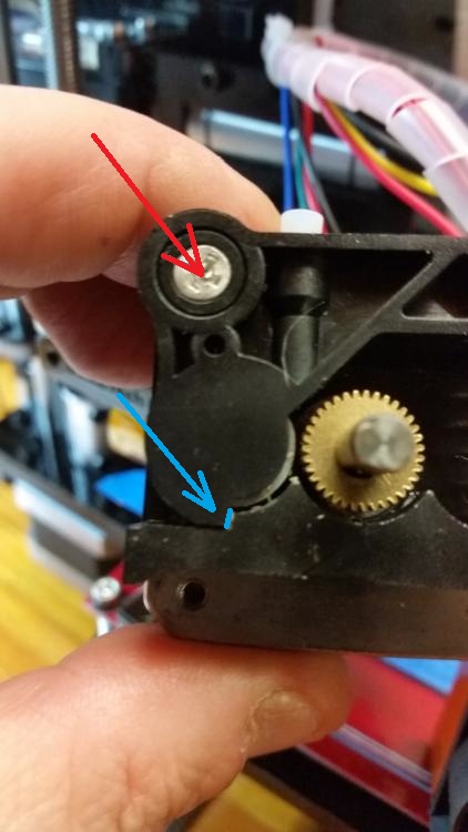

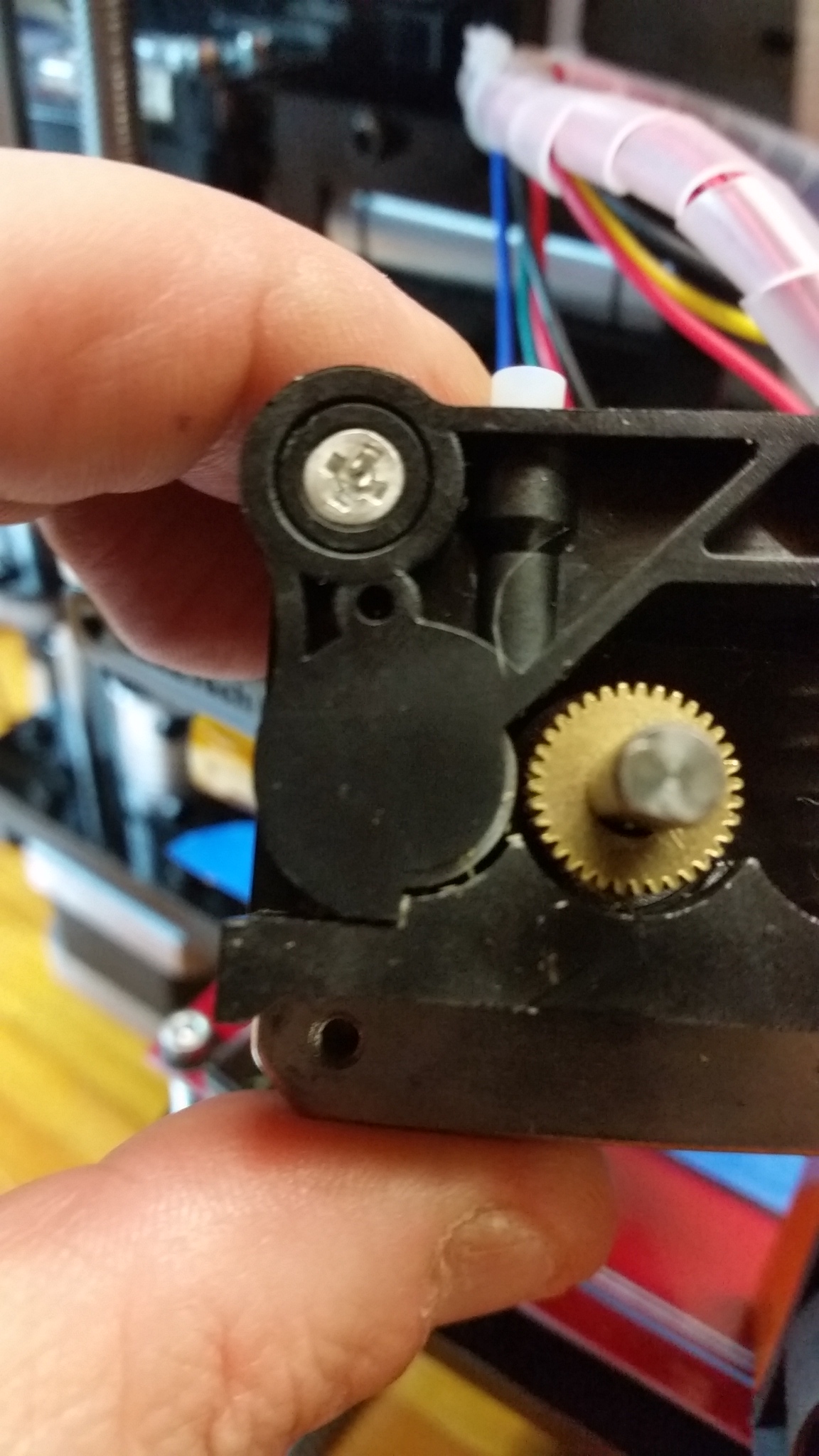

le_joebar Posté(e) Janvier 24, 2017 Auteur Partager Posté(e) Janvier 24, 2017 Ici la photo de l'entrainement de l'extrudeur contrairement a une photo que j'ai pus voir ailleurs, la poulie n'est pas contre la roue crantée. Le ressort est détendu donc la pression est a sont maximum. Même si je lève manuellement le levier la poulie ne s'approche pas plus de la roue crantée. Ce jeux est il acceptable ? ??????????? Lien vers le commentaire Partager sur d’autres sites More sharing options...
Invité Posté(e) Janvier 24, 2017 Partager Posté(e) Janvier 24, 2017 Tu peux tout dévisser et faire jouer le support en plastique noir qui est plaqué contre le moteur pour rapprocher la roue en V au plus près possible de la roue crantée. C'est ce que j'ai dû faire sur la mienne. Lien vers le commentaire Partager sur d’autres sites More sharing options...
faridy100 Posté(e) Janvier 24, 2017 Partager Posté(e) Janvier 24, 2017 J'ai eu ce problème. Il faut enlever une toute petite partie de plastique pour augmenter la pression du ressort et mettre une cale sous le ressort. L'extrudeur plastique fourni est vraiment pas top. Pour 7€ tu passes sur une version alu et plus aucun problème d'extrusion ! Lien vers le commentaire Partager sur d’autres sites More sharing options...
RugbyGoth Posté(e) Janvier 24, 2017 Partager Posté(e) Janvier 24, 2017 7€, plutôt 3.76€! http://www.banggood.com/3D-Printer-MK8-1_75mm-Remote-Extruder-Metal-Frame-Kit-For-Makerbot-Reprap-p-1070154.html Je l'ai installé sur ma Pro B et maintenant je déguste un flow stable comme il faut! 1 Lien vers le commentaire Partager sur d’autres sites More sharing options...
pascal_lb Posté(e) Janvier 24, 2017 Partager Posté(e) Janvier 24, 2017 (modifié) Perso sur le mienne j'ai dévissé la vis (flèche rouge) pour démonter la pièce qui supporte le roulement et j'ai limé un peu au niveau du trait bleu ça permet de gagner un peu sur la distance entre le roulement et la roue dentée et depuis aucun problème d'entrainement, bien sur il ne faut pas oublier de nettoyer la roue dentée de temps à autre afin d'enlever les petits morceaux de filament qui restent dessus. Egalement ne pas avoir les doigts gras lorsque l'on touche ou pousse le filament (ça glisse ) ça m'est arrivé une fois après avoir graissé les tiges filetées Désolé j'ai fais un doublon avec faridy100 Modifié (le) Janvier 24, 2017 par pascal_lb 1 Lien vers le commentaire Partager sur d’autres sites More sharing options...
le_joebar Posté(e) Janvier 24, 2017 Auteur Partager Posté(e) Janvier 24, 2017 Voila sa c'est fait Merci @pascal_lb Je l'ai fait peu avant ton poste mais j'ai fait comme tu a écrit. A conseiller mais pour la facilitée je vais faire appelle a Banggood par après. Mecri @RugbyGoth Me reste la question du define Step unit comme ma mis le @Chris V. impossible de trouver dans le Marlin et ces extension la ligne a changer apres calcul. !! TUTO "reglage de votre extrudeur au petit oignion" Merci de votre aide j'avance a grand pas grâce a vous tous je suis ravis !!! 1 Lien vers le commentaire Partager sur d’autres sites More sharing options...
