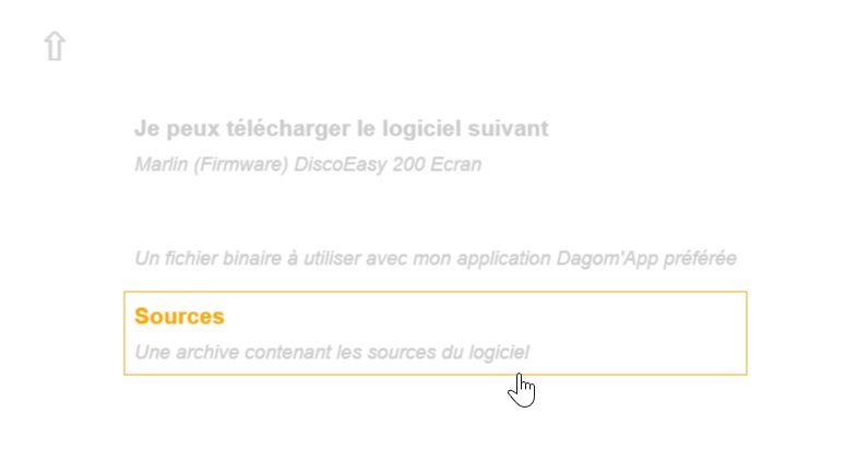

xenusis Posté(e) Janvier 29, 2017 Auteur Posté(e) Janvier 29, 2017 merci beaucoup , sauf que quand on télécharge le marlin sur le DIST dagoma, il fournie un fichier .HEX ce fichier .HEX n est pas ouvrable par arduino !
Desloo Posté(e) Janvier 31, 2017 Posté(e) Janvier 31, 2017 (modifié) Quand vous faites le choix du firmware, il est proposer source ou hex. Il faut prendre source. Modifié (le) Janvier 31, 2017 par Desloo 1
