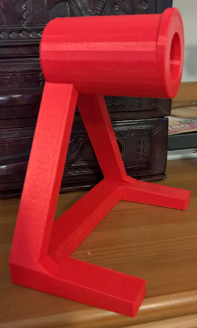

Bonsoir les experts, j'ai une nouvelle fois besoin de votre avis.
J'ai beaucoup de difficulté à imprimer en vitesse "rapide" et c'est embêtent quand on veut faire de grosses pièces qui ne demandent pas de précision.
L'extrudeur claque presque en permanence et ça se voit sur la pièce (manque de matière). Seul moyen de réussir mon impression est de choisir "fin" dans CurabyDagoma.
=> testé avec plusieurs plastiques différents
=> RAS au niveau de l'extrudeur, la roulette de maintient tourne parfaitement
=> la buse est presque neuve et ne pose pas de problème en réglage "fin"
Quelqu'un' a une idée?
Ci-dessous le support à bobine qui a nécessité 24h d'impression en réglage fin...

Oui au moins l'impression est bien mais c'est trop long !

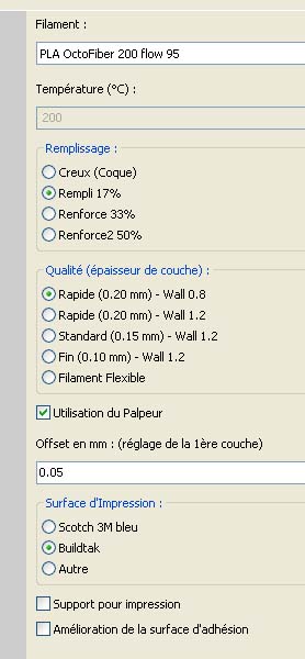

Le 29/01/2017 at 20:27, TiBt1 a dit :
Avec CbD on a pas la main sur le flow.
Salut,
Tu peux trifouiller ça dans le fichier de config de CbD
C:\Program Files\Cura-by-Dagoma\resources\XML\xml_config.xml
exemple, ici le flow est de 95%
 <Filament name="PLA OctoFiber 190 flow 95">
      <print_temperature>190</print_temperature>
      <filament_diameter>1.74</filament_diameter>
      <filament_flow>95</filament_flow>
    </Filament>
une fois que tu a sauvé le XML, il faut aller dans C:\Documents and Settings\nom_utilisateur (XP) ou C:\Users\nom_utilisateur (W7) et supprimer le dossier .cura (ou .cura by dagoma suivant version du soft) ; attention ça remet tous les autres réglages de CdB à 0 (comme après une insta du soft), donc souviens toi de ta valeur d'offset et n'oublie pas de re-sélectionner la bonne surface et le palpeur si tu en a un.
tu peux ajouter autant de sections <Filament> .... </Filament> que tu veux pour avoir plus de choix sans devoir bidouiller sans arrêt le XML
tu peux aussi ajouter d'autres niveaux de remplissage et qualité d'impression.
un exemple sur le mien ou j'ai ajouté 1 autre niveau de remplissage et un autre mode rapide.
PS: attention, ne pas mettre d'accents ni de caractères non ANSI dans les termes qui apparaissent sur l'interface (ex: mettre Renforce au lieu de Renforcé), sinon ça plante cura.
Pour ma part j'ai du passer de 99% à 95% de flow pour ne plus avoir de claquements. Lorsque ça claque beaucoup, pose le doigt sur le radiateur de la tête et assure toi qu'il est bien froid ; s'il est tiède, c'est pas bon.

Pour les modifs de xml_config.xml, il y a là aussi :
Personnellement, je ne fais pas ça et CbD le prend bien en compte :
