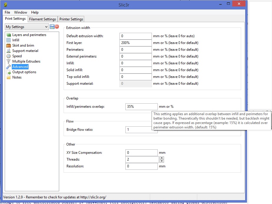

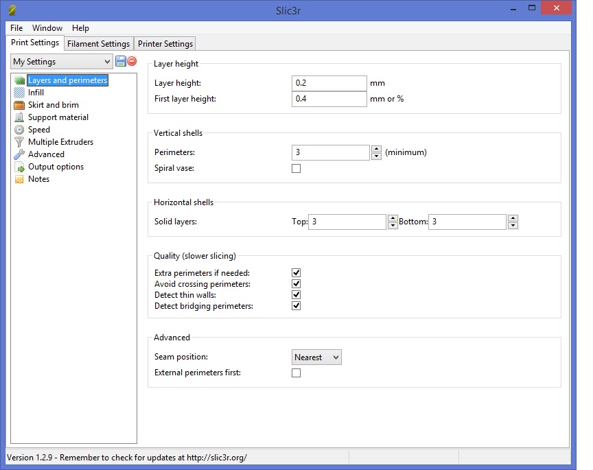

Xiboard Posté(e) Janvier 30, 2017 Posté(e) Janvier 30, 2017 (modifié) Salut à tous, Est-ce que quelqu’un utilise Slic3r au lieu de Cura via Repeter (install Emotion-Tech) ? Si oui peut-il partager sa conf (fichier .ini) ? J'ai fait un test en recopiant les paramètres cura > slic3r mais le résultat était lamentable : Paroies de 2mm faite avec du vide entre périph ext et int du coup pas glop ! Si personne n'a ça, je continu pour trouver les bons réglages et du coup je partagerai ici A+ Modifié (le) Janvier 30, 2017 par Xiboard

Xiboard Posté(e) Février 2, 2017 Auteur Posté(e) Février 2, 2017 Et bien, je trouvais que Slic3r permettais des choses plus "jolies". Comme un remplissage avec du honeycomb voir même honeycomb3D. Niveau résistances, ça m'intéresse, et j'aurais même bien fait des essais là dessus. Une chose que j'aime pas dans Cura : quand il fait le remplissage des première parois ou dernières parois il commence par faire la plus grand diagonale, va jusqu’à un bout, puis revient finir l'autre côté. Du coup ça fait plusieurs traces sur la pièce finie. J'ai même vu des cas aberrant où en plein remplissage continu il s'arrête pour aller finir un petit bout ailleurs et reviens là où il en était ! Après pour le moment effectivement, j'ai des résultats merdiques avec Slic3r : Prenez par exemple une paroi verticale de 2mm de large. Avec du fil de 1.75, buse de 0.4 et couches de 0.2. Et bien cura va faire 5 passages pour faire ces 2mm alors que slic3r fait 4 passages. Résultat effectivement sur cura ça doit se recouvrir un peu mais avec Slic3r ça ne se touche carrément pas ! Je ne vois pas comment corriger ça sauf à tricher sur la taille de la buse. Enfin, je viens de voir qu'il y a moyen de telecharger Cura via l'Ultimaker (c'est eux qui on repris le dev à priori). Et la il y a toujours pas de honeycomb mais il y a par contre pas mal de choix de remplissages. Par contre pas réussi à définir le volume circulaire de la Delta. Donc, effectivement, pour le moment, c'est les paramètres de bases de Cura via Repeter qui marchent le mieux. En soit, pas de problème, c'est juste pour s'amuser un peu à tester autre chose. A+

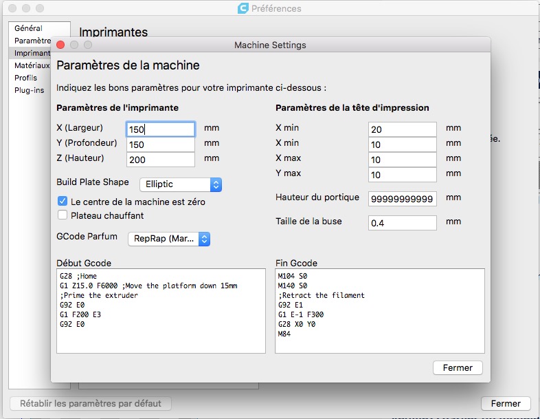

Fred Godest Posté(e) Février 7, 2017 Posté(e) Février 7, 2017 Le 06/02/2017 at 12:48, Xiboard a dit : Avec Cura BETA2 2.4.0 tu peux de nouveau mettre du cylindrique. Beaucoup plus de réglages dans ce CURA que dans l'embarqué de Repetier effectivement. Dérouler Je suis en CURA 2.3.4 et j'ai ce panneau de configuration.
Fred Godest Posté(e) Février 7, 2017 Posté(e) Février 7, 2017 Le 06/02/2017 at 12:48, Xiboard a dit : Avec Cura BETA2 2.4.0 tu peux de nouveau mettre du cylindrique. Beaucoup plus de réglages dans ce CURA que dans l'embarqué de Repetier effectivement. Dérouler Voila ce que j'ai avec la 2.4. Mais je ne sais pas si c'est correctement renseigné. La delta rework fait du 150x200. Peut on tout faire depuis Cura ? Ou devons nous switcher entre Cura et Repetier Host?

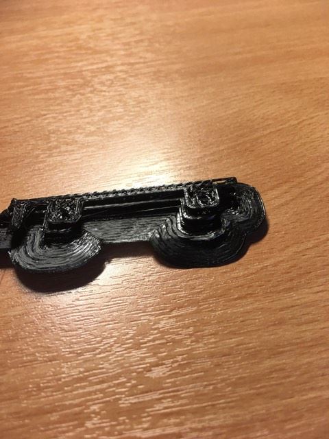

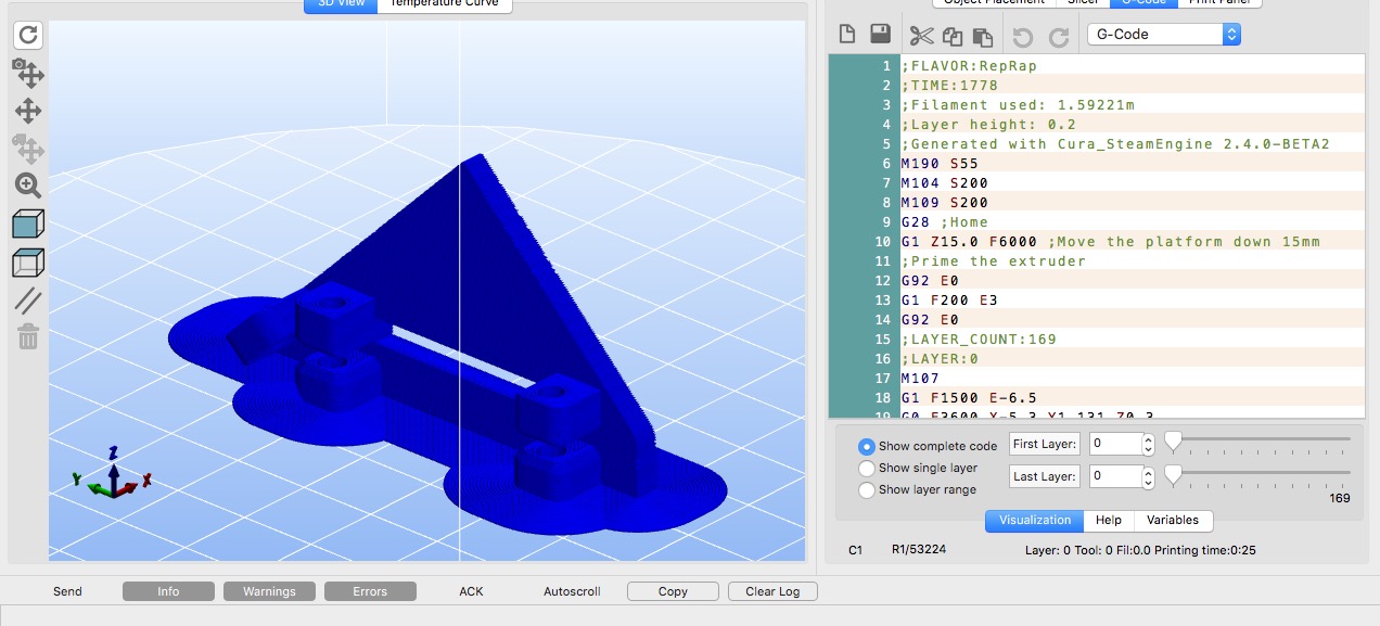

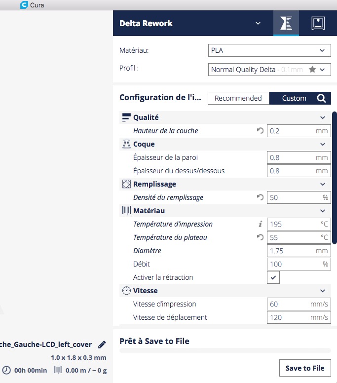

Fred Godest Posté(e) Février 11, 2017 Posté(e) Février 11, 2017 Bonjour à tous, J'ai un écran LCD et un plateau chauffant. J'ai essayé de sortir un Gcode depuis Cura 2.4 et j'ai importé le Gcode dans Repetier. Le résultat escompté n'est pas au rendez-vous. Il y'a a un décalage sur X et Y de quelque mm à chaque layers. Savez-vous si ce problème vient du Gcode ou si c'est un problème mécanique ? Merci
sigiel Posté(e) Février 11, 2017 Posté(e) Février 11, 2017 (modifié) Ta essayer de le metre directement sur la memoire de l'imprimante et de l'imprimer direct ? parce que en fait la, ta pas vraiment besoin de repetier. vue que tu slice avec cura. essaille de reduire ta vitesse un tout petit peut. a 40mm d'impression et 100 de deplacement just pour voir. quant il y a un decalage comme ca, c'est soit la vitesse soit la bobine qui coince. (ou les moteur qui chauffe de trop et qui passent des step). et je dirait aussi que ta premiere couche est un brin trop aplatie, essaille de remonter la buse de 0.5mm et tu peut enlever le brim si ta le plateau chauffant. avec le paneau LCD c'est facile.(ta pas besoin de recalibrer tout) -configurer Calibration hauteur de plateau tda... ps j'ai slicer ton support avec "cura engine" dans repetier met le gcode dans la memoir intern de la rework et imprime depuis le lcd. si sa passe ton problem est logiciel. sinon c'est mecanique. support lcd droit.gco Modifié (le) Février 11, 2017 par sigiel
Fred Godest Posté(e) Février 16, 2017 Posté(e) Février 16, 2017 Le 11/02/2017 at 20:05, sigiel a dit : Ta essayer de le metre directement sur la memoire de l'imprimante et de l'imprimer direct ? parce que en fait la, ta pas vraiment besoin de repetier. vue que tu slice avec cura. essaille de reduire ta vitesse un tout petit peut. a 40mm d'impression et 100 de deplacement just pour voir. quant il y a un decalage comme ca, c'est soit la vitesse soit la bobine qui coince. (ou les moteur qui chauffe de trop et qui passent des step). et je dirait aussi que ta premiere couche est un brin trop aplatie, essaille de remonter la buse de 0.5mm et tu peut enlever le brim si ta le plateau chauffant. avec le paneau LCD c'est facile.(ta pas besoin de recalibrer tout) -configurer Calibration hauteur de plateau tda... ps j'ai slicer ton support avec "cura engine" dans repetier met le gcode dans la memoir intern de la rework et imprime depuis le lcd. si sa passe ton problem est logiciel. sinon c'est mecanique. support lcd droit.gcoFetching info... Dérouler Je n'arrive pas à lancer d'impression que le LCD plante. J'ai lancé ton fichier et le LCD a juste bloqué, les température et le temps ne bougeait plus. d'ou cela peut venir ? J'ai essayé d'imprimer avec les vitesses revues à la baisse mais ça n'a changé que partiellement le problème. Je vais essayer de reregler les courroies

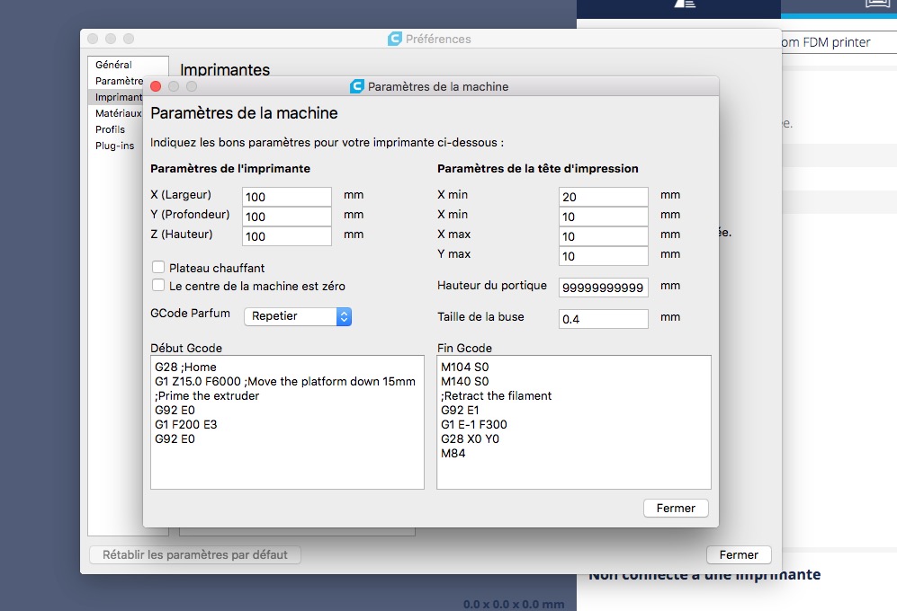

Fred Godest Posté(e) Février 16, 2017 Posté(e) Février 16, 2017 Je n'avais pas sélectionné Repetier dans Cura mais Reprap donc effectivement le gcode n'était pas lisible. De plus les courroie était détendu et les les roue avait du jeu. Maintenant tout roule ! Merci 1
Lubudik Posté(e) Avril 18, 2017 Posté(e) Avril 18, 2017 @Fred Godest Bonjour, Finalement, que faut-il mettre comme paramètre dans Cura : Repetier ou RepRap ?
Fred Godest Posté(e) Avril 18, 2017 Posté(e) Avril 18, 2017 Le 18/04/2017 at 12:41, Lubudik a dit : @Fred Godest Bonjour, Finalement, que faut-il mettre comme paramètre dans Cura : Repetier ou RepRap ? Dérouler Bonjour @Lubudik Je te conseille clairement de laisser tomber cura et de prendre Repetier Host sur windows avec le slicer Scli3r. C'est vraiment la meilleure chose à faire si tu veux quelque chose de gratuit je pense. Sinon si tu veux absolument utiliser Cura, utilise le parametre Repetier.
Lubudik Posté(e) Avril 18, 2017 Posté(e) Avril 18, 2017 (modifié) Oki. Merci pour l'info. Je vais essayer Scli3r pour voir ce que ça donne. Mais au fait, quelle est la différence entre Repetier et RepRap ? Modifié (le) Avril 18, 2017 par Lubudik
sigiel Posté(e) Avril 19, 2017 Posté(e) Avril 19, 2017 Repetier ou reprap sont les drivers.C'est se qui vient apres le gcode. Les insrtuction reel que la machine suit.Les cartes smothiewares sont compatible repetier ou marlin... Aparament pas reprap.Reprap est aussi un type d'imprimante. la rework en fait partit etant elle meme baser sur la model delta (kossel ou rockstock) (c'est le nom des imprimante original) Bon c'est se que j'ai comprit au chmilibilique... y a peut etre des misconception de ma part.Envoyé de mon SM-G920F en utilisant Tapatalk

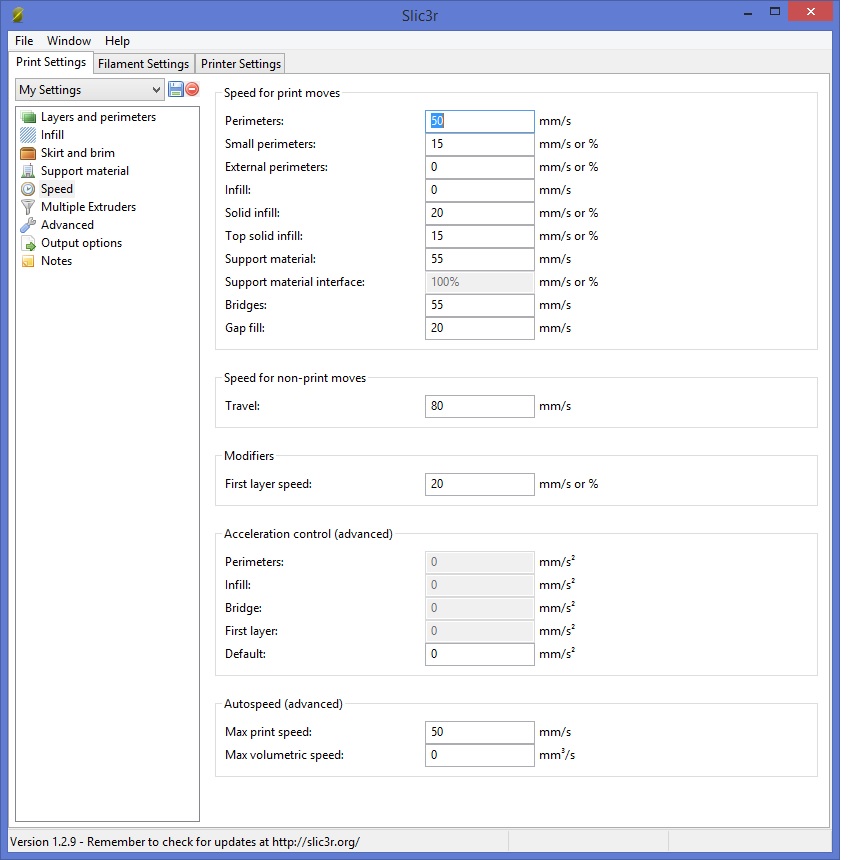

pascal_frigoriste Posté(e) Juin 11, 2017 Posté(e) Juin 11, 2017 §J'ai eu des problèmes entre les parois. Il n'y avait pas assez de matière. J'ai beaucoup baissé les vitesses. Parfois, je baisse encore sur l'imprimante (avec la molette). Je règle à l'oreille et visuellement. Je préfère le remplissage de Slic3r Mais Cura découpe mieux.Moins d'erreur si le fichier Stl est mal fait. Parcontre il faut crer des profils différent à chaque réglage J'ai My setting puis j'ai créé My setting 20% plus support etc...
