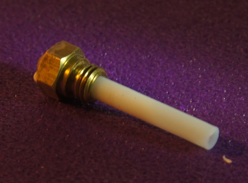

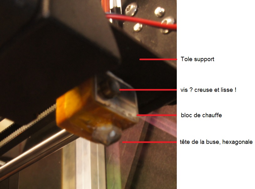

migreur Posté(e) Février 3, 2017 Posté(e) Février 3, 2017 Bonjour, bouchage à répétition de ma buse (la méthode atomic ne montre aucun déchet pourtant) : le filament n'est plus poussé dans le corps de chauffe et quand je démonte l'extrudeur pour pousser le fil à la main, je n'y arrive même pas. le forêt de 0.4 passe bien par la sortie, donc le soucis semble plus interne. J'envisage de démonter la totalité de la buse et de carboniser les déchets, mais je bloque sur le démontage : la seule pièce usinée pour être manipuler avec un outillage est la tête de buse (tête hexagonale de 9) mais lorsque j'essaie prudemment de la tourner, je fais tourner la totalité du corps de chauffe (par rapport à la tôle support). Du coup je ne sais pas trop (pas du tout même) comment m'y prendre pour éviter la casse. Une idée ? Wanhao Duplicator I3 merci !!!
tgv26 Posté(e) Février 3, 2017 Posté(e) Février 3, 2017 Bonjour,Pour la buse la clé de 8 et une pince multiprises ou une clé à molette pour bloquer le corps.Tu peux tout démonter en enlevant les 2 vis du ventilo, après tu verras les autres vis pour démonter. Tu sais que pour déboucher tu dois chauffer?Bon courage Envoyé de mon SGP611 en utilisant Tapatalk
migreur Posté(e) Février 3, 2017 Auteur Posté(e) Février 3, 2017 (modifié) ok, merci. le ventilo ne cache aucune vis ok pour le blocage du corps avec une clé à molette, le démontage peut se faire à froid (j'ai lu qu'il était préférable de démonter à chaud pour ne pas abîmer le pas de vis en laiton) Pour le débouchage j'utiliserai un flambard de cuisine pour commencer. Si cela ne suffit pas je sortirais le gros de l'atelier. Merci Edit : démontage OK jusqu'à l'ensemble tube PTFE + buse ; le tube est rempli à 50% (sur 1 cm environ) de filament durci. Pour séparer le tube de la buse, je force ou je chauffe ? Et si oui, avec quoi (pas avec la machine puisque j'ai extrait la buse du corps de chauffe). Je pensais au flambard de cuisine, mais à quelle t°C résistera le tube PTFE ? (et comment contrôler la t°C). Ou alors je chauffe délicatement la buse en tirant en permanence sur le tube ? Modifié (le) Février 3, 2017 par migreur
Invité Posté(e) Février 3, 2017 Posté(e) Février 3, 2017 Salut, c'est quoi comme matière qui est coincée dedans? si c'est de l'abs tu peut essayer le bain d’acétone. Et pour le tube il doit s'enlever en tirant un peu.
gael123 Posté(e) Février 3, 2017 Posté(e) Février 3, 2017 Normalement démontage à chaud, ça permet aussi de ne pas avoir le tube en ptfe qui suit la buse, collé par les restes de plastiques durcit. La je dirais chauffer la buse en tirant le tube.
migreur Posté(e) Février 4, 2017 Auteur Posté(e) Février 4, 2017 Il y a 13 heures, db42 a dit : Salut, c'est quoi comme matière qui est coincée dedans? si c'est de l'abs tu peut essayer le bain d’acétone. Et pour le tube il doit s'enlever en tirant un peu. PLA, donc impossible pour l'acétone. je vais chauffer légèrement et tirer. En cas de casse la machine était livrée avec un tube de remplacement (au pire...)
oscar2000 Posté(e) Février 4, 2017 Posté(e) Février 4, 2017 j'essaierais en remontant le tout, en chauffant et en poussant à la main avec un autre fil.
migreur Posté(e) Février 4, 2017 Auteur Posté(e) Février 4, 2017 c'est bon, en chauffant très peu le tube en PTFE est venu tout seul presque. Nettoyage du tube, carbonisation de la buse, nettoyage des résidus noirs dans le buse. Je vais tout de même remplacer le tube par celui livré en rab' avec la machine. Remontage puis test ce soir ou demain.
