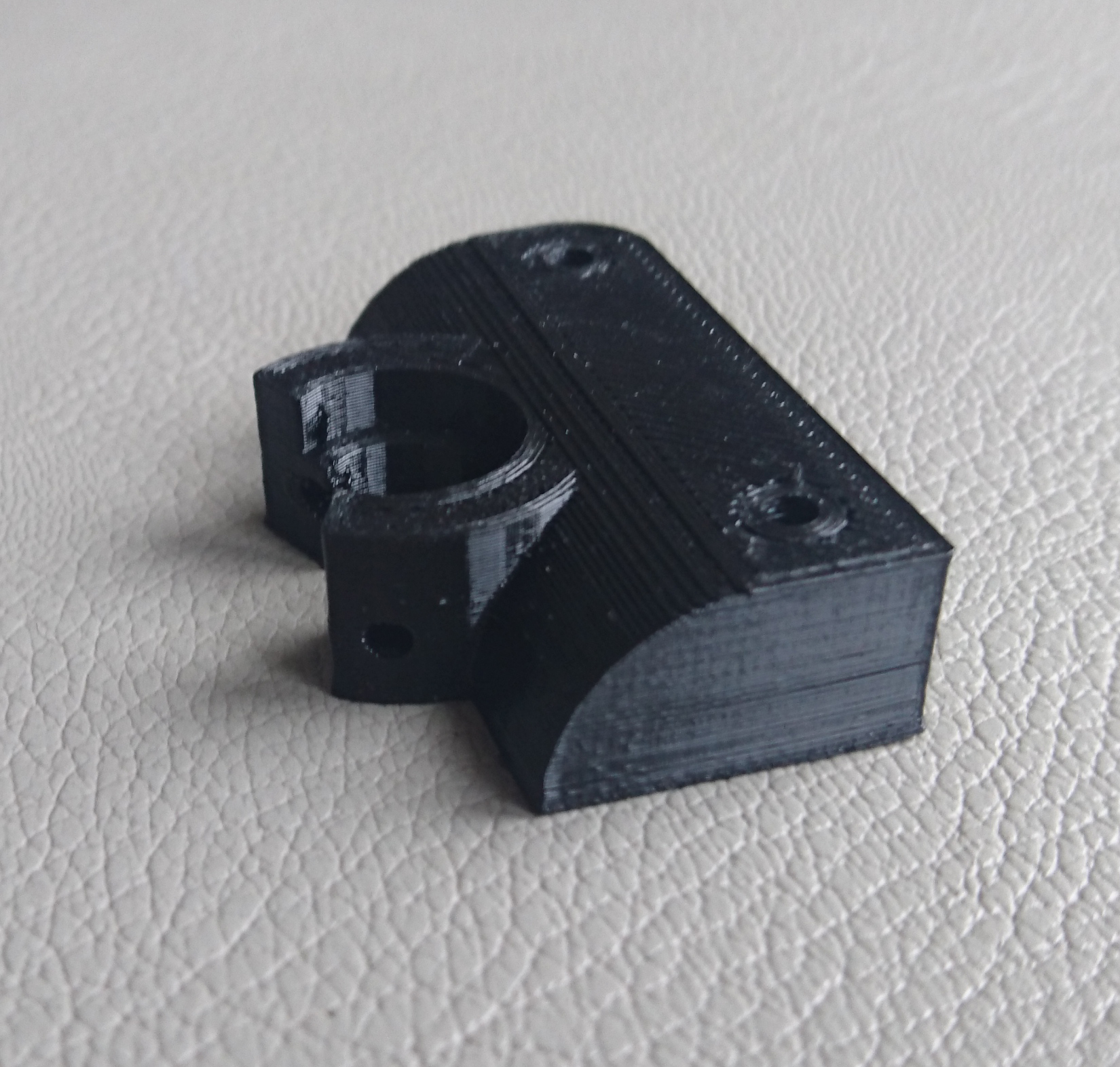

Motard Geek Posté(e) Mars 22, 2017 Auteur Posté(e) Mars 22, 2017 J'ai passé la vitesse de remplissage des solides (sans être certain de ce que ça fait) à 45% et mis le flow à 108 et ça imprime vraiment bien (vitesse à 60% sur le LCD). Par contre y'a un truc super bizarre, je ne peux pas faire 2 impressions à la suite ! La deuxième est toujours hyper cramée comme ma vidéo ci-dessus Je débranche tout, je laisse pas spécialement le temps de refroidir et je refais une impression nickel. Même objet même réglages je clique juste sur print et ça chie grave...
biostrike Posté(e) Mars 22, 2017 Posté(e) Mars 22, 2017 Bizarre ton histoire.... la température affichée est bonne durant la 2ème impression ? La ventilation de la hot-end tourne bien durant toute l'impression ?
Motard Geek Posté(e) Mars 22, 2017 Auteur Posté(e) Mars 22, 2017 Température affichée, ventilo je vérifierai la prochaine fois. Mais à part ça nickel, me reste plus qu'à tenter les bridges
biostrike Posté(e) Mars 22, 2017 Posté(e) Mars 22, 2017 (modifié) Tu peux me passer ton stl, que je fasse un essai (avec du PLA) ? Modifié (le) Mars 22, 2017 par biostrike
Motard Geek Posté(e) Mars 22, 2017 Auteur Posté(e) Mars 22, 2017 Ca m'a fait pareil pour un tube Mais voici le STL : http://www.thingiverse.com/thing:2181952 Déjà imprimé 4 fois en PLA sur la uDelta Sur mon dernière essai le filament était tordu au niveau du pignon. Y'a pas une commande genre gros retract à la fin ou un truc qui pourrait bloquer le filament ?
biostrike Posté(e) Mars 22, 2017 Posté(e) Mars 22, 2017 il y a 2 minutes, Motard Geek a dit : Ca m'a fait pareil pour un tube Mais voici le STL : http://www.thingiverse.com/thing:2181952 Déjà imprimé 4 fois en PLA sur la uDelta Sur mon dernière essai le filament était tordu au niveau du pignon. Y'a pas une commande genre gros retract à la fin ou un truc qui pourrait bloquer le filament ? Il y a effectivement une rétractation a la fin. regarde dans le "ending Script" supprimer G1 F6000.000 E-2.00000 ; relache pression extrudeur - Sauvegarde sous un autre profil. 1

Motard Geek Posté(e) Mars 24, 2017 Auteur Posté(e) Mars 24, 2017 Je me suis grandement aidé de cette page pour trouver de bons réglages En gros voici les changements par rapport au profil SmartCub3D : Extrudeuse Multiplicateur d'extrusion : 1 => 0.9 Distance de rétractation : 1.7 => 1 mm Vitesse de rétractation : 40 => 20 mm/s Débrayage à la fin : 0.25 => 0.20 mm Essuyer la buse : néant => 5 mm Couche Couches solides supérieures : 3 => 5 (j'ai mis 4 histoire de garder de la souplesse) Couches solides inférieurs : 3 => 5 (j'ai mis 4, toujours pour garder de la souplesse) Nombre de contours/périmètres : 2 => 3 Hauteur de la première couche : 100 => 90% Largeur de la première couche : 190 => 100% Température Extrudeuse : 218° (toutes couches) Lit : 25° pour la première couche et 55° pour les suivantes Autre Vitesse d'impression par défaut : 60 => 20 mm/s (j'ai mis 30 ça print pas mal) Sous-vitesse du remplissage solide : 70 => 50% Sous-vitesse de la structure de support : 70 => 50% Vitesse de mouvement sur les axes X/Y : 100 => 70 mm/s Multiplicateur d'extrusion de pontage : 75 => 100% Multiplicateur de vitesse de pontage : 100 => 80% Ça a clairement amélioré le rendu global de la pièce (qui était déjà bon) et surtout les couches extérieures Me reste à tester les ponts. Avec les réglages SmartCub3D par défaut et modifiés par mes soins j'ai rien réussi de convainquant. Par contre quelque soit les réglages jamais de cording ça c'est cool. Je dois aussi essayer d'imprimer avec des supports, à priori ça passe pas mal en TPU contrairement au flex. J'ai aussi enlevé le gcode de rétractation de fin mais j'ai pas pu enchaîner plusieurs impressions.
biostrike Posté(e) Mars 24, 2017 Posté(e) Mars 24, 2017 Pour le lit, il vaut mieux le laisser à température ambiante au démarrage pour une utilisation avec de la colle, sinon elle va sécher trop vite et dans le cas d'impression d'une grande pièce ça va être problématique pour l'accroche. merci pour ces informations, ça va aider grandement ceux qui veulent printer du TPU.
Motard Geek Posté(e) Mars 24, 2017 Auteur Posté(e) Mars 24, 2017 Merci pour le conseil de température, ça m'a pas posé de souci vu que le TPU accroche super bien

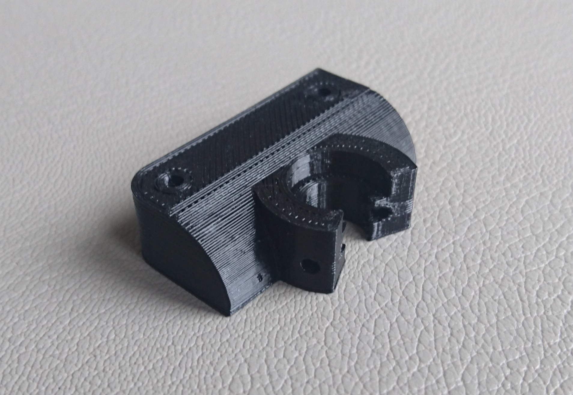

Motard Geek Posté(e) Mars 24, 2017 Auteur Posté(e) Mars 24, 2017 Test d'hier soir : Les photos font énormément ressortir les défauts mais en main c'est plus que clean ! 2
dusters Posté(e) Mars 24, 2017 Posté(e) Mars 24, 2017 Tu as imprimé la cale en TPU ? Ahhh, y a pas que chez moi que le fond de l'imprimante est remplie de déchet de filament 1

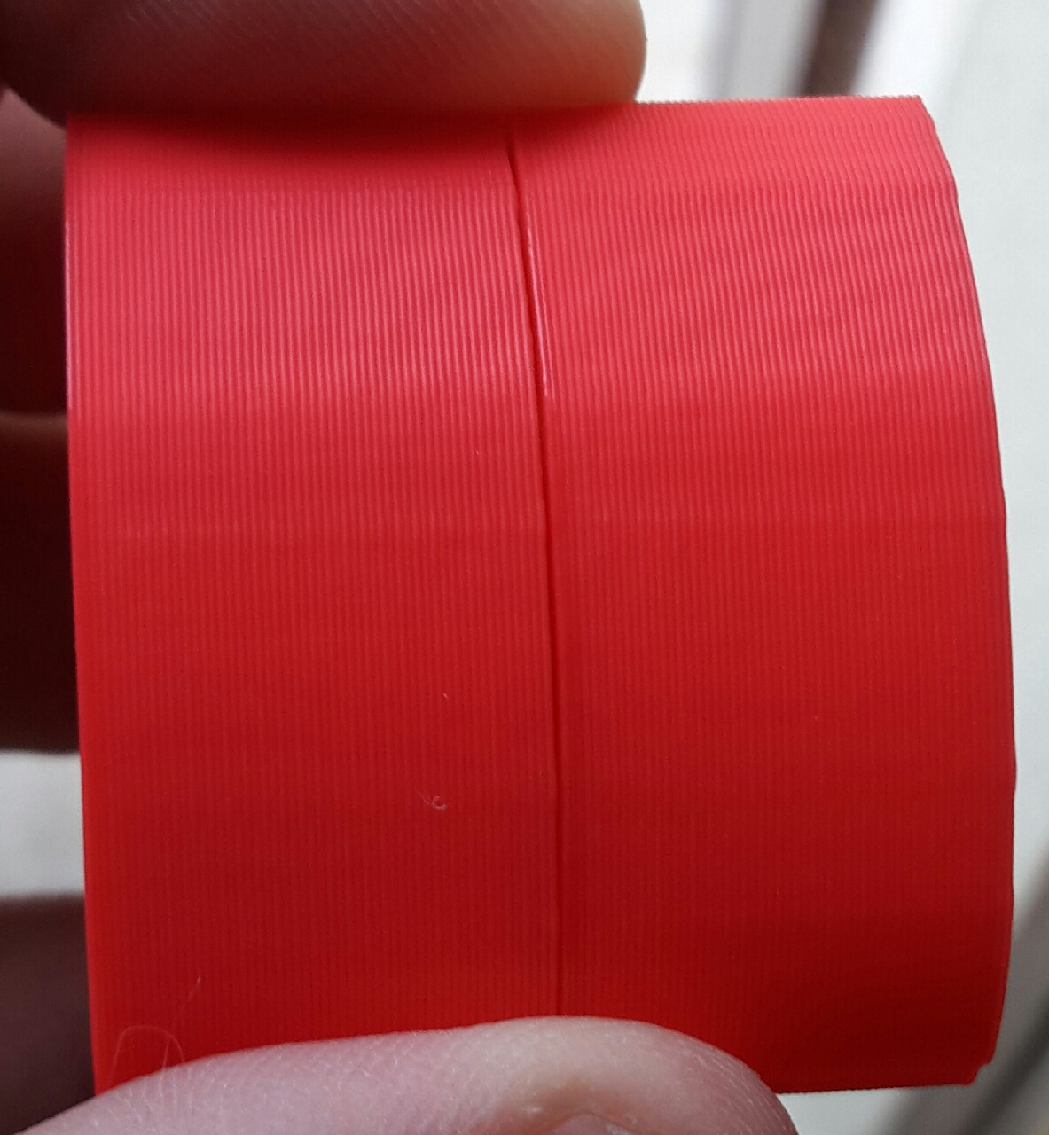

Motard Geek Posté(e) Mars 24, 2017 Auteur Posté(e) Mars 24, 2017 il y a 1 minute, dusters a dit : Tu as imprimé la cale en TPU ? Juste pour comparer à la version PLA il y a 1 minute, dusters a dit : Ahhh, y a pas que chez moi que le fond de l'imprimante est remplie de déchet de filament Wai j'attends que le plateau ne puisse plus descendre avant de nettoyer Voici le résultat de l'impression de ponts sans support : Les 2 premiers ponts (1cm et 2cm) sont complètement ratés. Je pense qu'il faut que je réduise le seuil de zone non supportée pour que le print soit ralenti même pour ces petites zones sans soutien car a dégouline de partout Les ponts de 3, 4, 5 et 6 cm sont vraiment bons même si plus on grandit plus ça se fragilise. Les 4 derniers (7, 8, 9 et 10cm) s'effilochent. Ça ne pendouille pas mais les fils entre eux ne tiennent pas. Je ne vois pas trop comment remédier à ce dernier point (ptêtre chauffer un peu plus, j'étais à 216°) mais à priori je ne vais pas m'amuser à faire de si grands ponts Reste à tester une impression 3D avec des supports pour voir comment ça se comporte et comment ça se retire 1

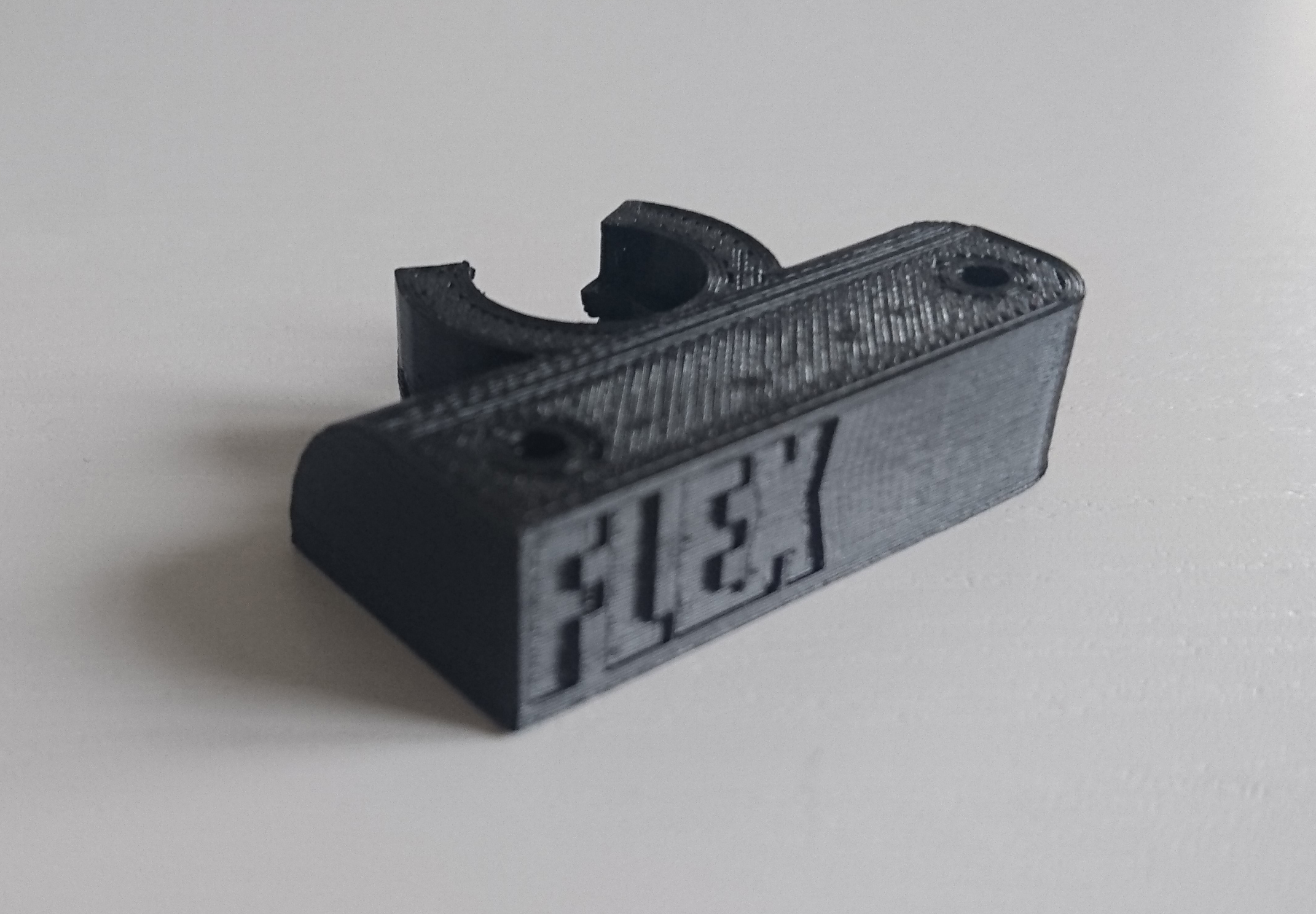

Motard Geek Posté(e) Mars 24, 2017 Auteur Posté(e) Mars 24, 2017 Test de support OK, ça s'enlève tout seul Reste à rendre mes remplissages plus denses, on voit encore que les lignes parallèles sous l'objet ne sont pas bien soudées (sur le dessus c'est bien car croisé). Ça ne fait ça que pour les ponts. Sur un cube classique toutes les faces sont top. Cependant tout tient bien, pas de délamination même en tordant bien l'objet dans tous les sens 1

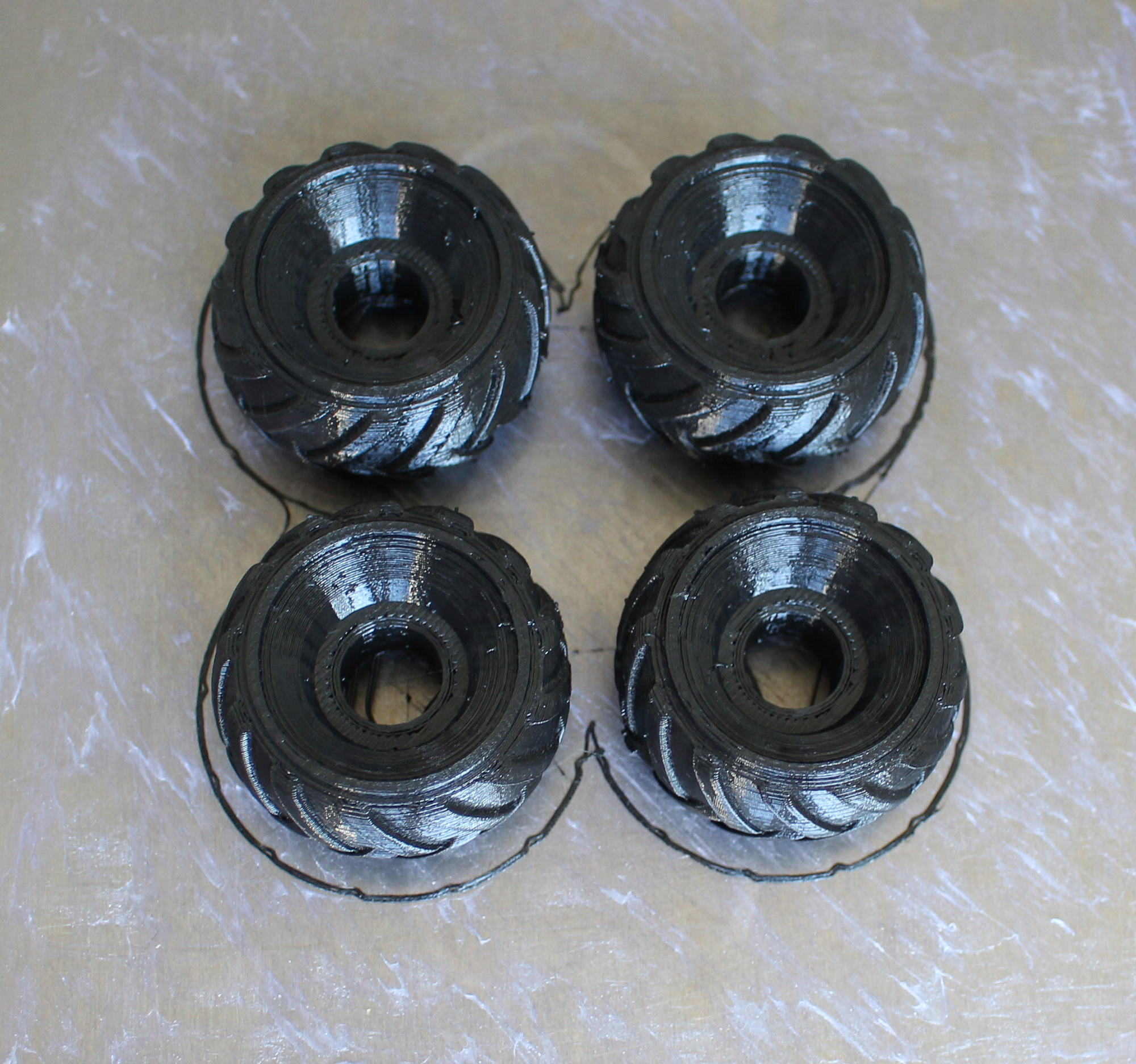

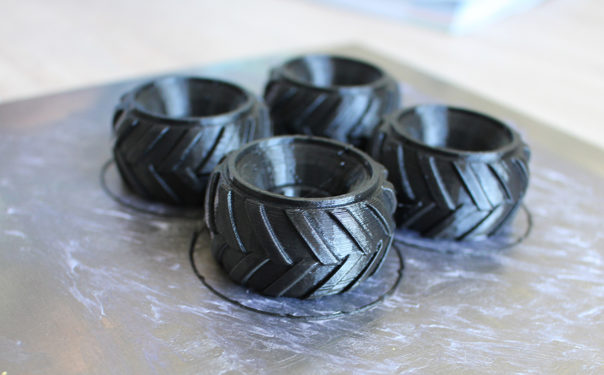

Motard Geek Posté(e) Mars 25, 2017 Auteur Posté(e) Mars 25, 2017 9 heures d'impression en 180 microns à 20 mm/s : 2
utile izateur Posté(e) Mars 25, 2017 Posté(e) Mars 25, 2017 @Motard Geek C'est du flex ? si oui est-ce que t'as calculé le prix de revient de faire des roues au lieu de les acheter ? J'ai un pote qui a des voitures rc qui me demande de temps en temps combien couterai un roue imprimée.
Motard Geek Posté(e) Mars 25, 2017 Auteur Posté(e) Mars 25, 2017 C'est du TPU à priori ça résiste mieux à l'abrasion que le PLA Flex mais de la à dire que ça soit utilisable en RC... Ce sont juste de pneus d'un jouet pour mon fils 1
