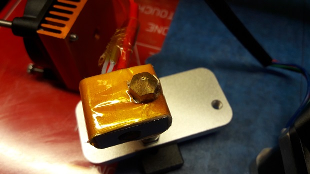

unisev Posté(e) Février 10, 2017 Posté(e) Février 10, 2017 (modifié) Bonjour, J'aimerais démonter ma hot end pour vérifier que tout va bien la-dedans (extrusion difficile). Pouvez-vous me confirmer ou m'infirmer la présence d'une vis de serrage de la buse dans le carré chauffant sous le scotch et le coton ? Je n'ose pas retirer ce truc car je ne sais pas comment le remettre... Cordialement D'autre part, le trou de ma buse ne parait pas du tout centré... est-ce un problème ? Modifié (le) Février 10, 2017 par unisev
pascal_lb Posté(e) Février 10, 2017 Posté(e) Février 10, 2017 Il y a 1 heure, unisev a dit : Bonjour, J'aimerais démonter ma hot end pour vérifier que tout va bien la-dedans (extrusion difficile). Pouvez-vous me confirmer ou m'infirmer la présence d'une vis de serrage de la buse dans le carré chauffant sous le scotch et le coton ? Je n'ose pas retirer ce truc car je ne sais pas comment le remettre... Cordialement D'autre part, le trou de ma buse ne parait pas du tout centré... est-ce un problème ? il y a effectivement un vis sous le coton mais elle maintient en place la cartouche chauffante, pas la buse. la buse se dévisse mais par contre à chaud que veux tu dire par pas centré ? pas centré au milieu du rectangle ? si c'est ça c'est normal
unisev Posté(e) Février 10, 2017 Auteur Posté(e) Février 10, 2017 Je veux dire que le petit trou de 0,3mm au bout de la buse n'est pas centré sur la buse elle-même .
pascal_lb Posté(e) Février 10, 2017 Posté(e) Février 10, 2017 (modifié) ouai c'est de la buse geeetech, moi j'en utilise d'autres que j'ai acheté chez banggood mais non je ne pense pas que ça soit un problème Modifié (le) Février 10, 2017 par pascal_lb

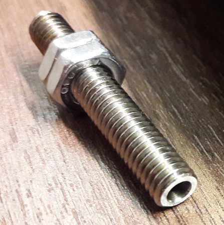

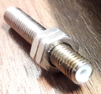

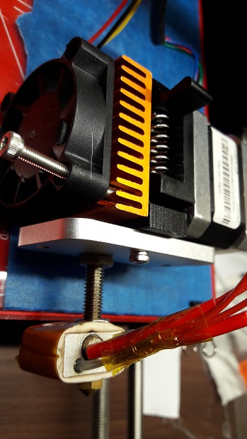

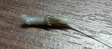

unisev Posté(e) Février 10, 2017 Auteur Posté(e) Février 10, 2017 Bon j'ai tout démonté et clairement j'avais un interstice entre le throat et la buse dans le carré chauffant, voila ce que j'en ai extrait : D'autre part, le throat a un côté plat : Et un côté non plat, ou on voit le PTFE : Juste pour être certain, c'est lequel va ou ?
pascal_lb Posté(e) Février 10, 2017 Posté(e) Février 10, 2017 je ne sais pas car j'ai jamais démonté ce tube jusqu'à maintenant, moi aussi j'ai déjà sorti ça du tube ça me parait normal...
Invité Posté(e) Février 10, 2017 Posté(e) Février 10, 2017 il y a 40 minutes, pascal_lb a dit : mais non je ne pense pas que ça soit un problème Détrompe-toi mon ami. Sur une dual, si l'excentrement est vers l'arrière sur la buse de gauche et vers l'avant sur la buse de droite, tes deux filaments ne fusionneront pas correctement. il y a 32 minutes, unisev a dit : Juste pour être certain, c'est lequel va ou ? Côté téflon contre la buse vu que c'est le téflon qui fait office de joint.
pascal_lb Posté(e) Février 10, 2017 Posté(e) Février 10, 2017 il y a 15 minutes, Chris V. a dit : Détrompe-toi mon ami. Sur une dual, si l'excentrement est vers l'arrière sur la buse de gauche et vers l'avant sur la buse de droite, tes deux filaments ne fusionneront pas correctement. effectivement sur un dual je ne dis pas... mais sur un simple...

unisev Posté(e) Février 11, 2017 Auteur Posté(e) Février 11, 2017 Pour que le PTFE fasse joint, encore faut-il qu'il dépasse de la gorge... ce qui n'est pas le cas (voir photo), donc oui Pascal, il faudrait surement que je mette un bout de PTFE plus long... mais ou acheter ça ?
le_joebar Posté(e) Février 11, 2017 Posté(e) Février 11, 2017 Chez moi le PTFE ne dépasse pas et je n'ai pas de problème d' étanchéitée ! Il n'est pas la pour d'autre raison comme éviter que le filament ne fond trop tot ?
pascal_lb Posté(e) Février 11, 2017 Posté(e) Février 11, 2017 Il y a 1 heure, le_joebar a dit : Chez moi le PTFE ne dépasse pas et je n'ai pas de problème d' étanchéitée ! Il n'est pas la pour d'autre raison comme éviter que le filament ne fond trop tot ? effectivement il permet également que le filament ne soit pas en contact avec l'acier

Durban Posté(e) Février 12, 2017 Posté(e) Février 12, 2017 Si le ptfe dépasse pour faire joint, le ptfe va s'écraser et du coup réduire le diamètre et le filament passe mal. De mémoire il était juste à fleur voir 0.5mm grand max qui dépasse.
unisev Posté(e) Février 12, 2017 Auteur Posté(e) Février 12, 2017 (modifié) il y a 37 minutes, Durban a dit : Si le ptfe dépasse pour faire joint, le ptfe va s'écraser et du coup réduire le diamètre et le filament passe mal. De mémoire il était juste à fleur voir 0.5mm grand max qui dépasse. Ok, et c'est vrai que dans la plupart des photos il ne dépasse juste pas, donc je comprends toujours pas... cette "architecture" a de forte chance de laisser un interstice entre la buse et la gorge... il y a une heure, pascal_lb a dit : j'ai essayé de regarder ta photo en plus grand, mais je ne vois pas bien... le trou de ta buse est bien rond ? car des fois lorsque l'on règle le plateau la buse touche et ça aplati ou déforme le trou J'ai acheté des mini-forets pour pouvoir ré-arranger le trou, mais c'est vraiment le genre d'opération qui peut foirer... un foret de 0,3mm contre une buse.. moi je mise sur la buse... Plus sérieusement, faudra bien percer et contre-percer dans le bon sens pour espérer ne pas laisser de bavure à l'intérieur de la buse. Modifié (le) Février 12, 2017 par unisev

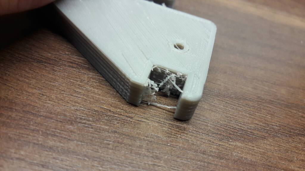

unisev Posté(e) Février 14, 2017 Auteur Posté(e) Février 14, 2017 Changement du buse, ça change la vie !Envoyé de mon SM-A310F en utilisant Tapatalk 1
pascal_lb Posté(e) Février 14, 2017 Posté(e) Février 14, 2017 effectivement c'est le jour et la nuit, il reste quelque manques de matière mais ça ressemble à quelque chose

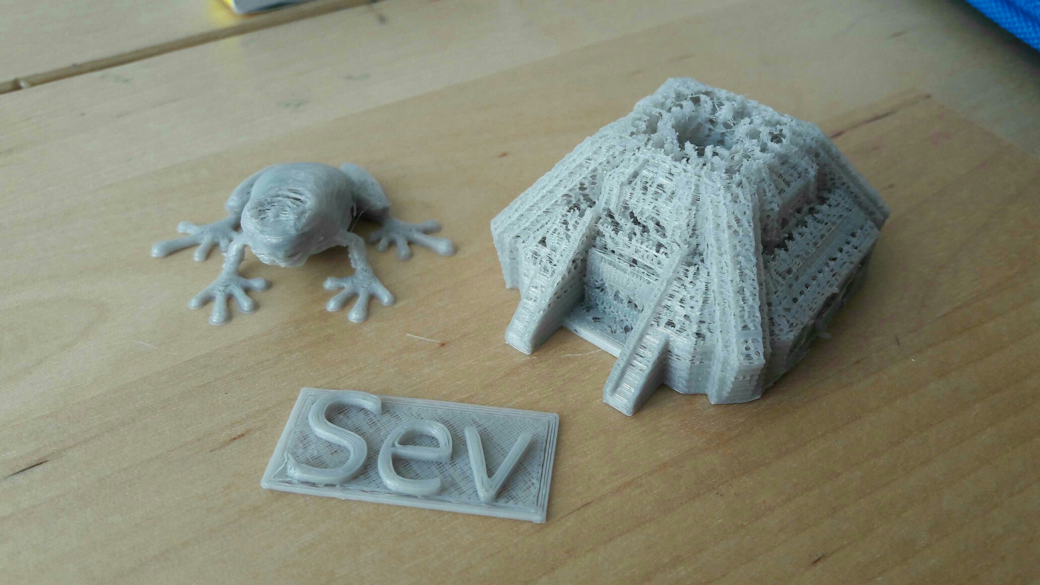

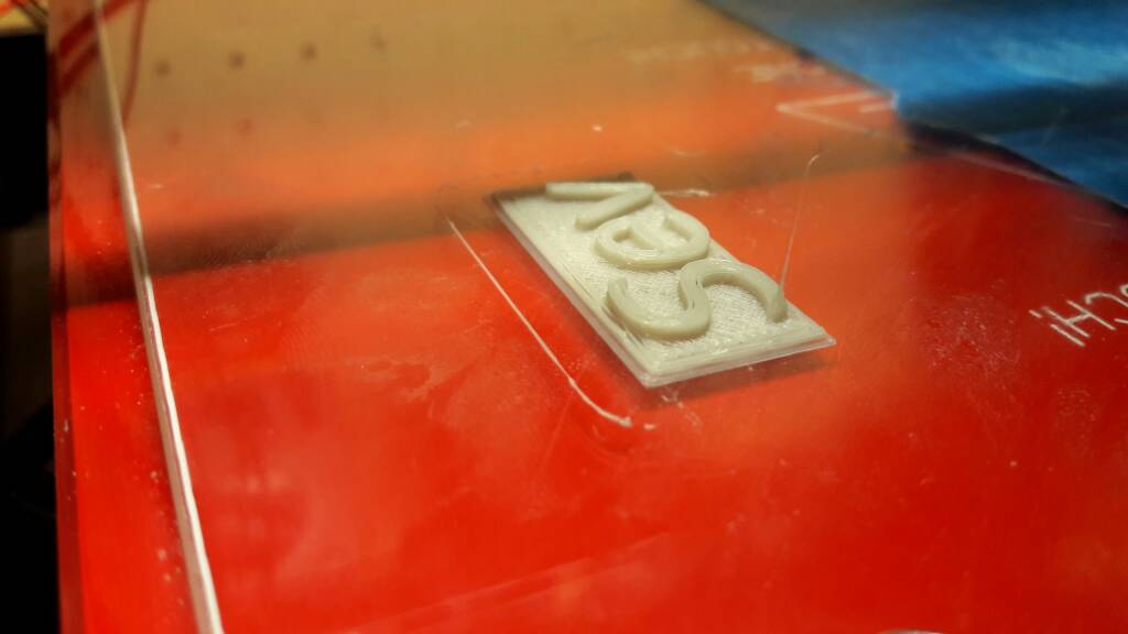

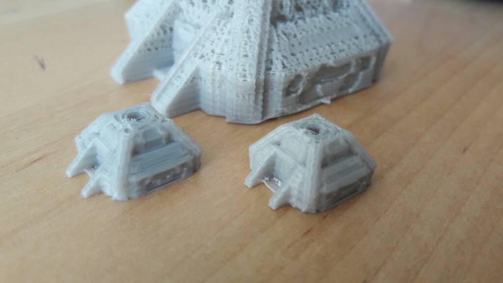

unisev Posté(e) Février 15, 2017 Auteur Posté(e) Février 15, 2017 Bon c'est mieux mais y'a des gros manques... ...du coup jai calibré l'extrudeur avec la methode suivante :http://velocirepraptor.com/parametrer-slic3r-partie-1-reglages-et-calibration-de-lextruder/ Envoyé de mon SM-A310F en utilisant Tapatalk Nouveaux tests avec extrudeur calibré : Layer de 0.2mm à gauche et de 0.1mm à droite... ...mes yeux de noob me montre du "wooble" mais pourquoi la dernière couche ne paraît pas terminée ? Envoye depuis Samsung/Tapatalk
unisev Posté(e) Février 21, 2017 Auteur Posté(e) Février 21, 2017 (modifié) Bon, je viens de sortir une première pièce "utile" [emoji3] : Pour piuvoir aller jusqu'au bout j'ai utilisé les paramètres suivants : - Pas de rétractation - Vitesse max 40 bns/j - Couches de 0.1mm C'est looooonnnnng (2-3hh) et j'ai quand même eu des claquements de l'extrudeur. [emoji15] Envoyé depuis Samsung/Tapatalk Modifié (le) Février 21, 2017 par unisev
Invité Posté(e) Février 21, 2017 Posté(e) Février 21, 2017 J'ai pas relu tout le thread (fleeeeeeemme ), mais t'as check la tension de ton stepper ? Elle est à combien ?
