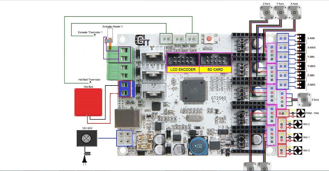

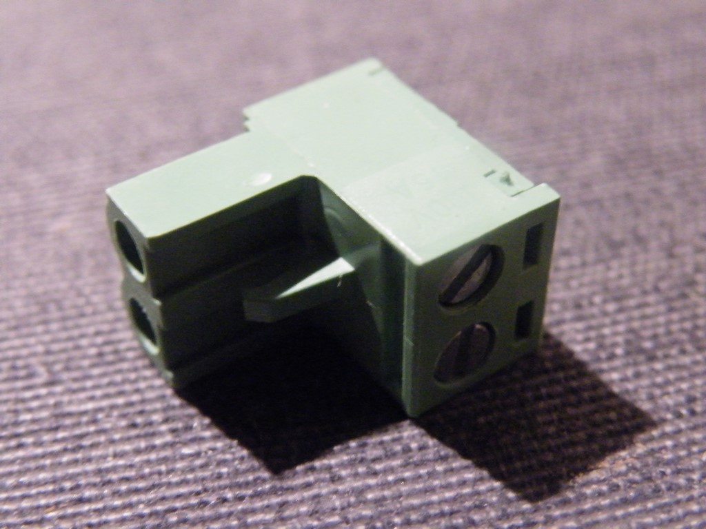

vieux-boulons Posté(e) Février 11, 2017 Partager Posté(e) Février 11, 2017 Bonjour, Nous avons (mon fils et moi) terminé le montage de l'imprimante, nous en sommes aux premiers tests. Nous avons dû modifier le sens de rotation du moteur Y en modifiant le Firmware avec Arduino et Marlin. Test du plateau chauffant OK Test de l'extrudeur KO Il affiche bien la température ambiante, et un voyant orange s'allume sur la carte GT2560 à la mise sous tension. Mais il ne chauffe pas ? J'ai inversé les connecteurs sur la carte 2560 ( alim et thermostat) entre le plateau chauffant et l'extrudeur, et la les 2 fonctionnent ... Je ne comprends pas... Merci de votre aide et au plaisir de vous lire. Fred Lien vers le commentaire Partager sur d’autres sites More sharing options...
le_joebar Posté(e) Février 11, 2017 Partager Posté(e) Février 11, 2017 Je suis pas certain de te comprendre ! Quant tu met les câbles de l'extrudeur sur le bornier du plateau et pareil avec les câbles des thermostats et vise versa le plateau et l'extrudeur fonctionne ? Et quant il sont chacun a leur place respectif seul le plateau fonctionne ? sa ce serais bizzard !!! Lien vers le commentaire Partager sur d’autres sites More sharing options...
vieux-boulons Posté(e) Février 11, 2017 Auteur Partager Posté(e) Février 11, 2017 Tu as bien compris et c'est bien ce que je ne comprends pas ... J'ai joins dans mon premier message, le plan de ma carte et le bornier du plateau est différent que celui de l'extrudeur (bleu et vert). Peut-être qu'il ne délivre pas la même puissance ou un truc comme ça ??? Merci... Fred Lien vers le commentaire Partager sur d’autres sites More sharing options...
le_joebar Posté(e) Février 11, 2017 Partager Posté(e) Février 11, 2017 A tu un appareil de mesure ? car c'est vraiment bizzard !! A tu déjà réessayer car a part un faux contact lors du premier câblage et après avoir changer l'emplacement de l'extrudeur avec le plateau ! c'est bien la preuve qu'il y a du jus !!! Aussi remet tout a sa place et recommence mais mesure la tension avec et sans 'extrudeur ! Lien vers le commentaire Partager sur d’autres sites More sharing options...
alejandro print Posté(e) Février 12, 2017 Partager Posté(e) Février 12, 2017 bonjour vieux boulon,essai de connecter les câbles de puissance extrudeur et bed à leur endroit respectif et d'inverser seulement les câbles de thermostat au niveau de la gt2560, j'ai moi même eu un défaut de chauffe à mes débuts et alors qu'il m'avais semblé avoir raccorder correctement les choses,je l'ai résolu de la sorte. Lien vers le commentaire Partager sur d’autres sites More sharing options...

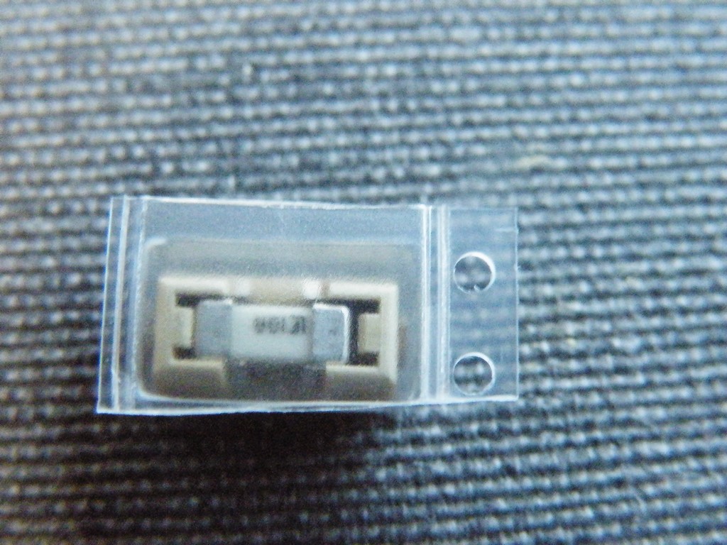

vieux-boulons Posté(e) Février 13, 2017 Auteur Partager Posté(e) Février 13, 2017 Salut les gars, J'ai tout remis à sa place en prenant soins des connexions. J'ai récupéré un multimètre pour faire des mesures mais j'ai du merder un truc ... en voulant mesurer les valeurs sans l'extrudeur j'ai claqué le mini fusible de 10A. Savez vous ou je peux en trouver ? Quand je l'aurai changé, je reprendrai les mesures en vous demandant conseil Encore merci de votre assistance. Fred Lien vers le commentaire Partager sur d’autres sites More sharing options...
pascal_lb Posté(e) Février 13, 2017 Partager Posté(e) Février 13, 2017 dans un magasin ou ils vendent des composants électronique ou sur internet, eBay par exemple si tu as la références, mais il y a surement un délais assez long... Lien vers le commentaire Partager sur d’autres sites More sharing options...

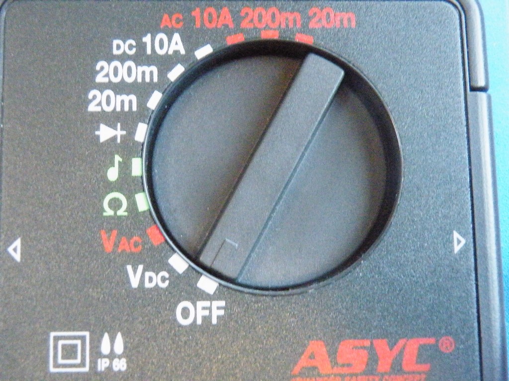

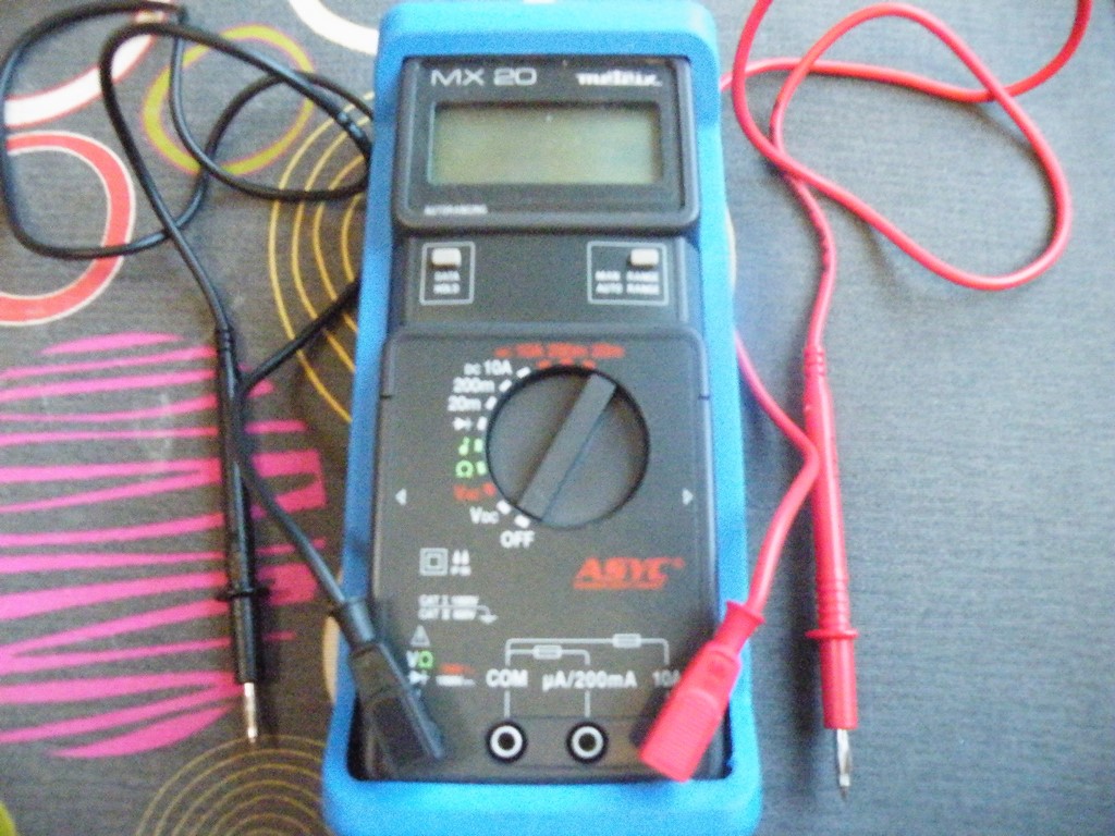

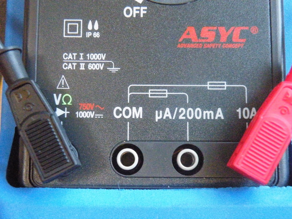

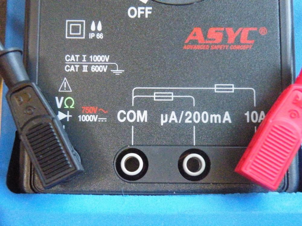

vieux-boulons Posté(e) Février 18, 2017 Auteur Partager Posté(e) Février 18, 2017 Bonjour, ça y est j'ai un nouveau fusible, pour l'avoir plus vite j'ai du l'acheter avec son support. J'ai testé la continuité, le fusible est OK, le voyant orange s'allume quand je met l'extrudeur en tension, tout est OK sauf qu'il ne chauffe pas A part le test de continuité, je ne me souviens plus comment ça marche un multimètre ?!? Si quelqu'un pouvait me dire comment préparer le multimètre et quels tests je dois faire, je lui en serais reconnaissant D'avance merci. Fred Lien vers le commentaire Partager sur d’autres sites More sharing options...
le_joebar Posté(e) Février 18, 2017 Partager Posté(e) Février 18, 2017 Coollll 1° tu met ta probe rouge a la place de la noir 2° la noir sur la borne com 3° le rotatif sur Vdc 4° tu déconnecte de la carte la chauffe de l'extrudeur. attention tu lèse le thermostat. 5° dans le menu tu vas dans reglage et tu mets en chaufe abs ou pla 5° tu mesure sur la carte au bornes de l'extrudeur la tension tu devrais y avoir 12 V 6° si tu n'a rien !!! je suis dans la m..de !!! Mais surtout tu reviend avec les info ! Lien vers le commentaire Partager sur d’autres sites More sharing options...
vieux-boulons Posté(e) Février 18, 2017 Auteur Partager Posté(e) Février 18, 2017 Super !!!! ça marche !!! 1er test directement sur les bornes de l'extrudeur sur la carte GT2560 : Valeur 11,95 V 2 ème test toujours sur la carte mais avec le connecteur vert : Valeur 0 Changement de connecteur, dénudage des fils plus long, test de chauffe OK Suite des tests demain, après je laisse la main à mon fils... Merci à tous et merci JoeBar. A demain ... Lien vers le commentaire Partager sur d’autres sites More sharing options...
