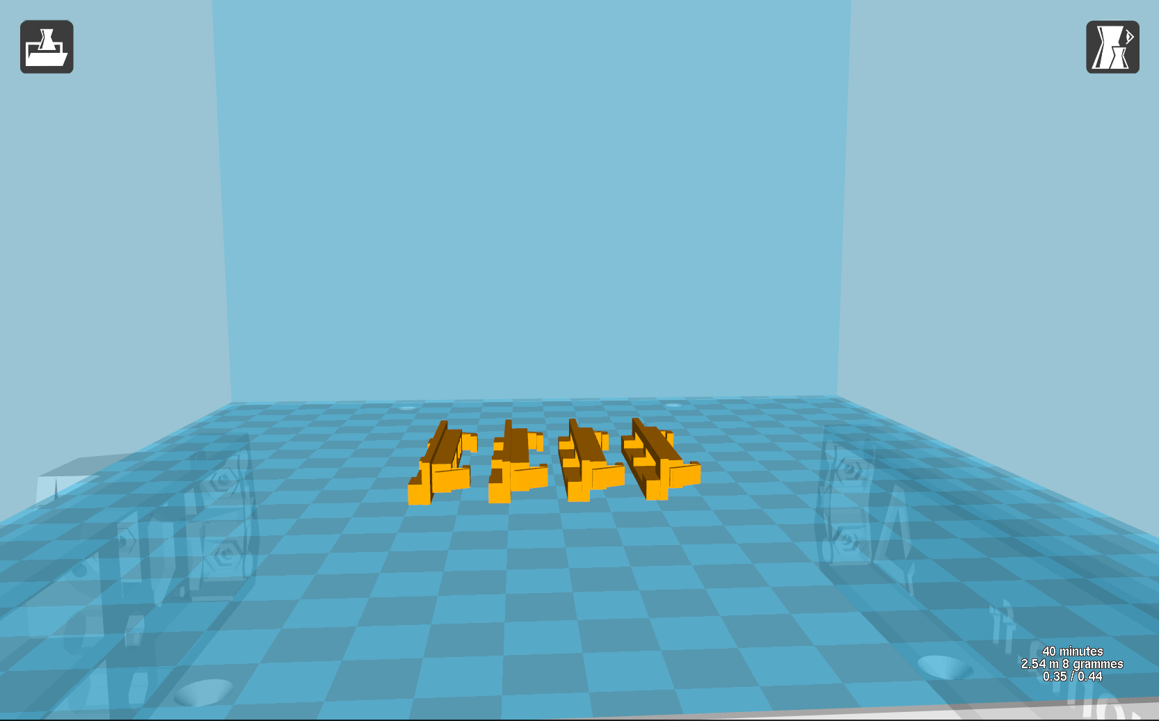

Cyborg Posté(e) Février 13, 2017 Auteur Posté(e) Février 13, 2017 (modifié) Le 12/02/2017 at 21:31, Jimcast a dit : Yep, CURA 2.1 ne passe pas sur ton PC ? insiste ça vaut le coup, cura by dagoma reste très limité. ça demande de s'habituer à tous les réglages possibles mais après tu ne voudras plus revenir en arrière. Dérouler voici la difference des 2 Gcode . si tu pouvais me dire comment le rendre compatible avec la DiscoEasy200. c'est la même pièce mais le Gcode est différent Modifié (le) Février 13, 2017 par Cyborg
Jimcast Posté(e) Février 13, 2017 Posté(e) Février 13, 2017 hi mon Gcode de début sous CURA 2.3.1 (2.1 c'est ok aussi) : M106 S255 M92 Z400 M92 E100 ;Pas d'extrusion G91 ;relative positioning G1 Z7 G90 ;absolute positioning M106 S255 G28 X G28 Y G01 X20 Y100 G28 Z G29; Detailed Z-Probe - palpage du plateau pour créer un plan dynamique G92 Z3 G92 Z10 G91 ;relative positioning G1 Z-16.0 G90 G92 Z0 G1 Z3 G1 X100 Y200 F3000 G1 Z2 M82 ;set extruder to absolute mode M107 ;start with the fan off G92 E0 ;zero the extruded length G1 F200 E3 ;extrude 10mm of feed stock G92 E0 ;zero the extruded length again G1 F{travel_speed} à mettre dans paramètres / imprimantes / "ton imprimantes" RETIRE LE "G92 Z400" (pour vis trapez) Attention mon offset est à -16 (pour compenser l'impression dans les airs) y'a surement plus pros pour améliorer "G1 Z-16.0" surveille bien quand tu lances (garde un doigt sur le bouton arrêt) pour ne pas usiner ton buildtak (limite commence à -14 et affine de 0.1 en 0.1)

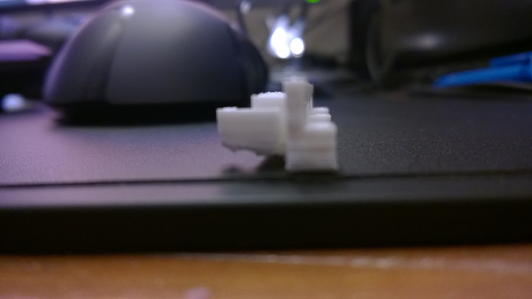

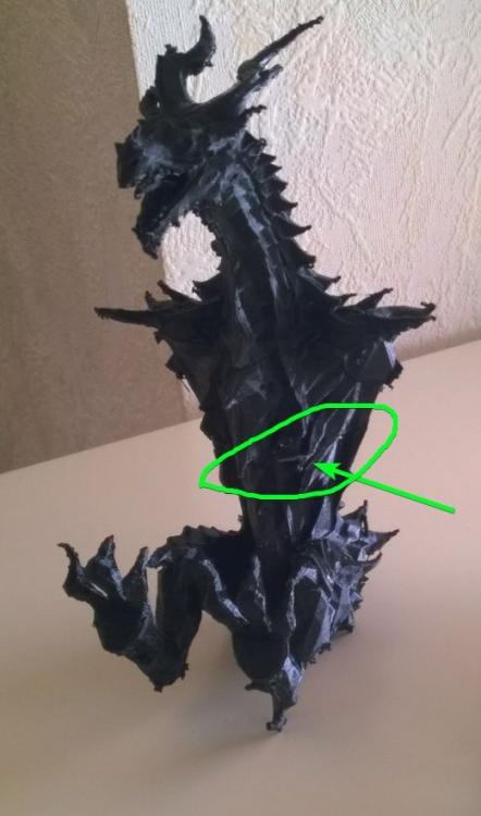

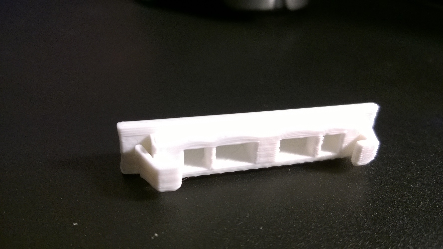

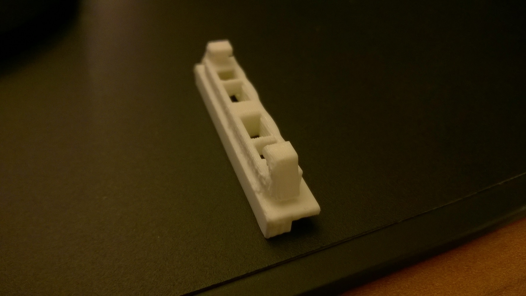

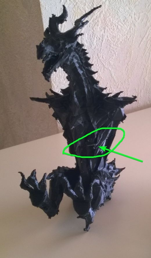

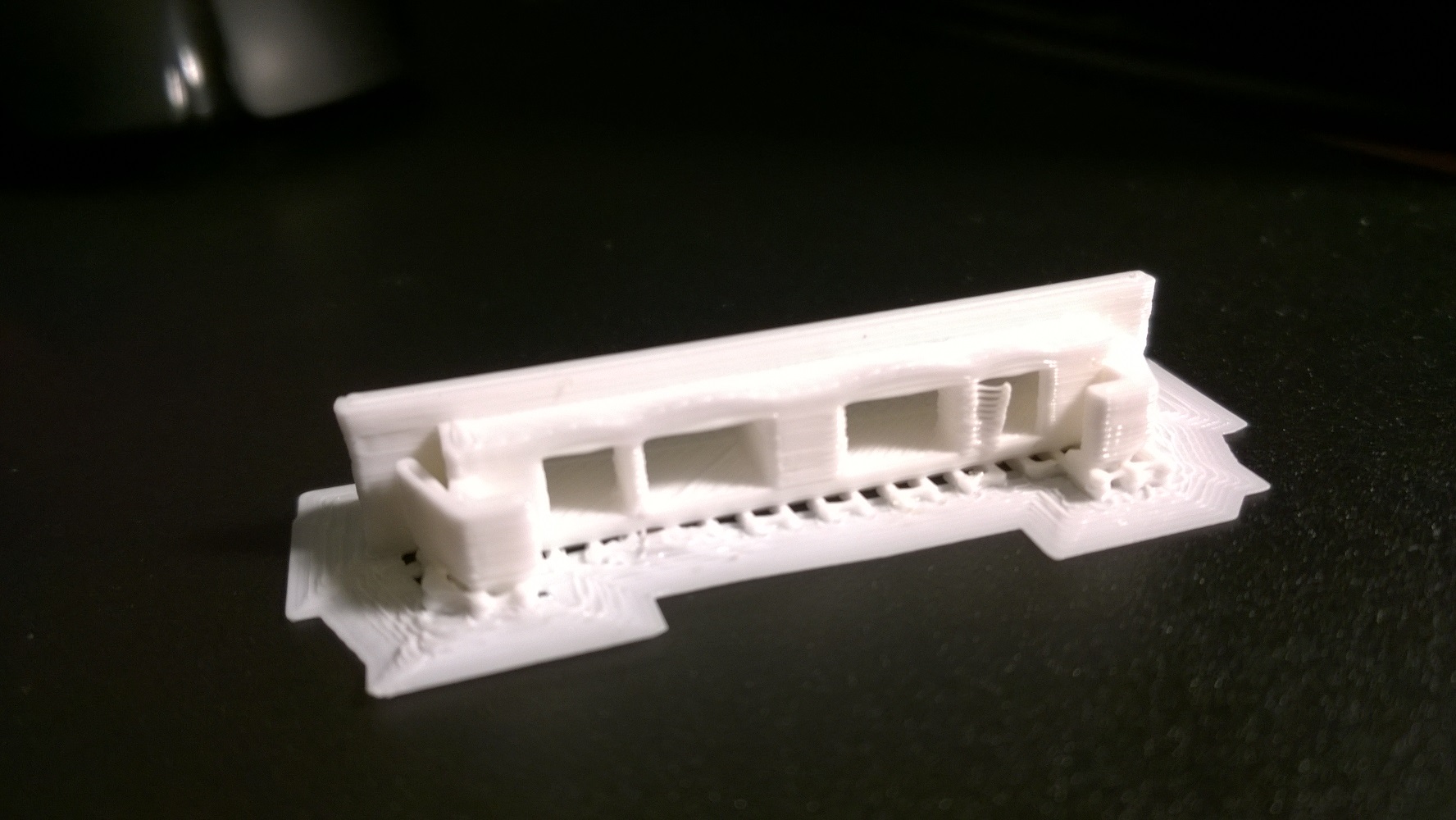

Cyborg Posté(e) Février 13, 2017 Auteur Posté(e) Février 13, 2017 voici ce que ça donne comme pièces pour la température dans le caisson en 40 minutes a 28 ° pour le dragon le filament c'est collé dans le tube PTFE " dans le caisson " au niveau de la flèche et j'ai du le coller, total 8 heures pour l'imprimer pour lui je ne connais pas la température dans le caisson

Jimcast Posté(e) Février 13, 2017 Posté(e) Février 13, 2017 ton offset est à -1.95 mais quand tu imprimes sous cura 2.1 tu imprimes surement dans les airs à quelques cm du plateau. Concernant ta pièce blanche c'est la même pièce sur les 2 photos ? si oui c'est donc OK mais tu as utilise un raft + brim Question pour ton filament qui reste collé dans le PTFE : - es-ce sur tout les filaments ? - a l'arrêt quand ton PTFE est déclipsé de la tête en débrayant le loquet de l'extrudeur et en poussant le fil à la main, sens-tu une résistance ?
Cyborg Posté(e) Février 13, 2017 Auteur Posté(e) Février 13, 2017 (modifié) Le 13/02/2017 at 19:26, Jimcast a dit : ton offset est à -1.95 mais quand tu imprimes sous cura 2.1 tu imprimes surement dans les airs à quelques cm du plateau. Concernant ta pièce blanche c'est la même pièce sur les 2 photos ? si oui c'est donc OK mais tu as utilise un raft + brim Question pour ton filament qui reste collé dans le PTFE : - es-ce sur tout les filaments ? - a l'arrêt quand ton PTFE est déclipsé de la tête en débrayant le loquet de l'extrudeur et en poussant le fil à la main, sens-tu une résistance ? Dérouler * j'utilise cura by dagoma easy200 V1.0.2 avec un offset de -1.95 a -2 la buse tousse " clac clac " * oui c'est la même pièce et j'utilise bien un raft + brim, la pièce n'est pas plane il y a un épaulement et la surface au sol est fine et comme le plateau ne colle presque pas , je prend mes précautions * mes filaments c'est du "octofiber" , ça c'est collé avec la porte du caisson fermé au bout de 5 heures de print pour le dragon * il y avais une résistance , j'ai du mettre en pause et refroidir la buse puis ouvrir la porte en grand pour faire partir la chaleur , une fois la chaleur évacuée j'ai remis en chauffe et quand c'est arrivé a la température 205° j'ai relancé le print et le filament c'était décollé Modifié (le) Février 13, 2017 par Cyborg
Jimcast Posté(e) Février 13, 2017 Posté(e) Février 13, 2017 Le 13/02/2017 at 20:06, Cyborg a dit : * j'utilise cura by dagoma easy200 V1.0.2 avec un offset de -1.95 a -2 la buse tousse " clac clac " Ok, Cura te permettrait régler la vitesse de ta 1ere couche et bcp d'autres choses. ou repetier ou autre en pilotant en USB permets d'ajuster en temps réel est de tester avec plus flexibilité que la carte SD. si ta buse claque fort au début sur la 1ere couche c'est souvent une couche trop écrasée. Si elle claque en cours d'impression ça peut-etre plein de facteurs : - Mauvais refroidissement du corps du corps de chauffe (le radiateur doit rester froid ou tiede en impression) - PTFE abimé, mal enfoncé - extrudeur encrasé / trop sérré / vis crantée mal montée - vitesse d'impression trop élevée / trop de rétractation sur le print - etc... le forum regorge de solution à tester * oui c'est la même pièce et j'utilise bien un raft + brim, la pièce n'est pas plane il y a un épaulement et la surface au sol est fine - Je sèche (les causes peuvent être multiple) * mes filaments c'est du "octofiber" , ça c'est collé avec la porte du caisson fermé au bout de 5 heures de print pour le dragon * il y avais une résistance , j'ai du mettre en pause et refroidir la buse puis ouvrir la porte en grand pour faire partir la chaleur , une fois la chaleur évacuée j'ai remis en chauffe et quand c'est arrivé a la température 205° j'ai relancé le print et le filament c'était décollé - une resistance dans le tube PTFE déclipsé ou buse partiellement bouché (tu sens une resistance du filament à vide dans le tube ou quand tu pousse à la main ça a du mal à sortir ?) Dérouler
