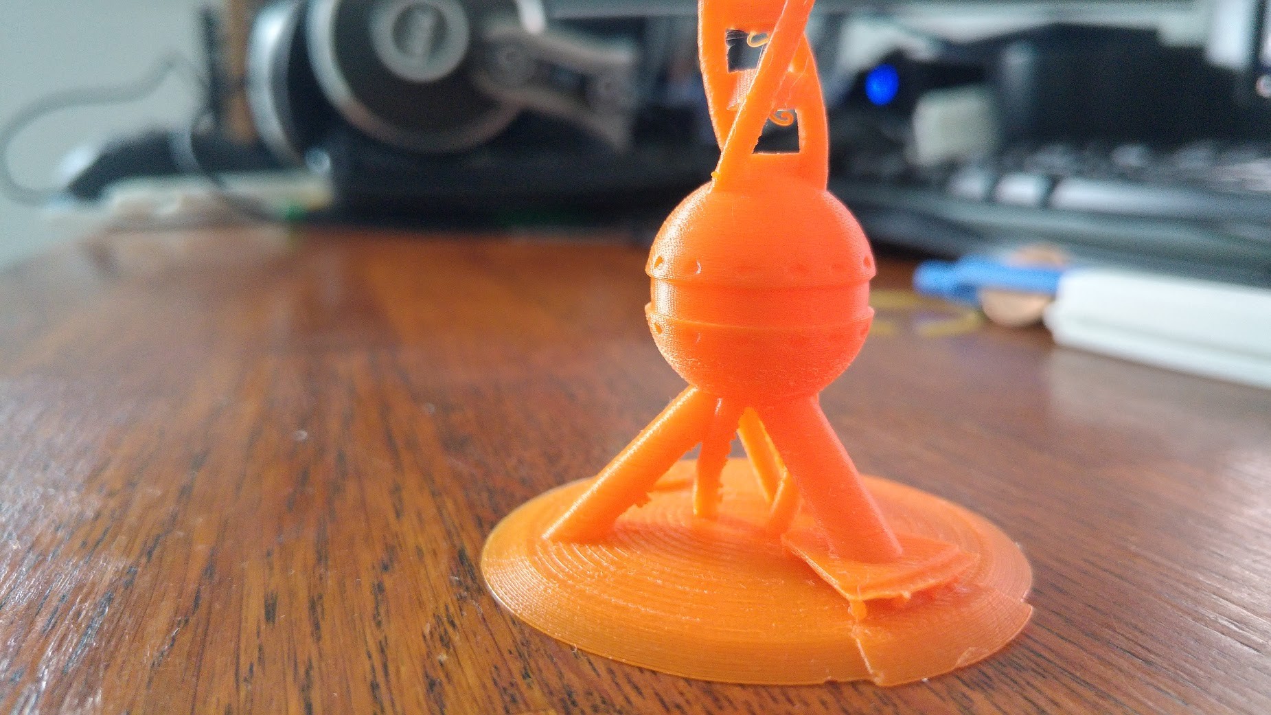

Riphur Posté(e) Février 17, 2017 Auteur Posté(e) Février 17, 2017 Je suis en train de chercher les bons réglages et me fait la main sur l'objet de test de polymaker : http://www.thingiverse.com/thing:2064029 Mon meilleur résultat après 3 tests est déjà honorable, mais il reste des petites bavures entre les colonnes du bas, et les ponts en haut ont un peu de déchets. Couche de 0,1mm : Autant y aller à fond Remplissage à 15% : Comme conseillé pour le test sur Thingverse T° de 185 : plus bas les passages de filament ne se collent plus, plus haut ca bave fort entre les petites colonnes du haut ( j'ai test jusque 215°) Ventilo à 100 : Je trouve que les arrêtes sont nettement mieux défini Plateau à 60 : Par défaut, j'ai pas trop chercher Rétractation à 5mm : Plus bas, la buse coule entre les pauses pour faire les petits colonnes du haut, et c'est le paté assuré. Est-ce qu'il y a un paramètre sur lequel je peux encore joué pour améliorer les bavures qui reste ? 1

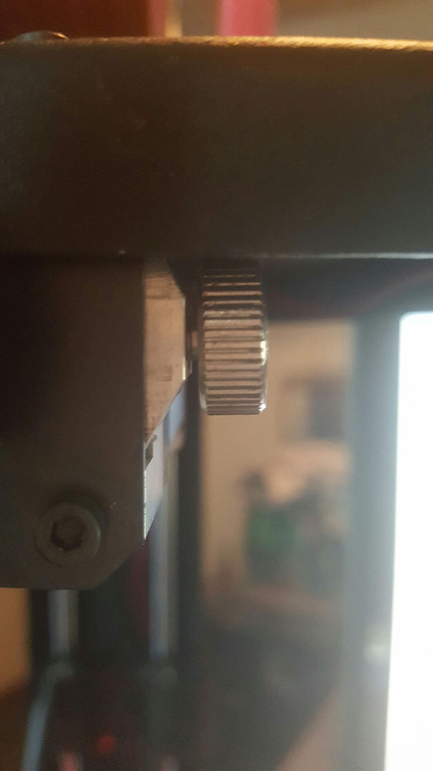

K3klio Posté(e) Juillet 23, 2017 Posté(e) Juillet 23, 2017 Bonjour bonjour Je déterre un peu le sujet sur le bourrage de la buse, j'ai effectivement eu aussi le problème du pneufit boucher avec apparition d'une bille entre l'entrée de l'extrudeur et du pneufit full metal. j'ai donc tout démonté aussi pour régler ce problème. Ce qui a conduit au problème suivant, mon filament plus tendre glisse dans le moteur d'extrusion. J'ai donc penser a démonter ce moteur car, comme suit sur les images, il y a eu forcement frottements et donc je dirais bourrage de dépôt de brin de filament, suite au bouchage de la buse, cela a "limé" le filament dans les engrenages du moteur. Je nettoie ça donc très fortement et essais de nouveau d'imprimer avec le filament qui "glisse" alors que celui ci ne glissais pas avant. Je remonte donc cette petite info qui pourrai être utile, si comme moi vous n'y avais pas penser lol.
sigiel Posté(e) Juillet 23, 2017 Posté(e) Juillet 23, 2017 en regle general quand j'ai un bouchage, Je demonte toujours le "goblin" ( le truc a dent) sa prend 10 second, et un petit coup de brosse a dents. Si il est bien engluer de filament je demonte le moteur, et je netoie le tout. le netoyage complet ne prend pas plus d'une minute. J'ai les cle a porter de main sur un petit aiment...
K3klio Posté(e) Aout 5, 2017 Posté(e) Aout 5, 2017 Bonsoir Après plusieurs essais non concluant pour ma part suite au "glissage" du filament dans le moteur exostruder, et après mure réflexion (si le 'goblin", pour reprend des noms du sujet, fait des traces au niveau du filament, la matière s'écrase elle n'est pas supprimée) la crise ma un peu pris j'ai démonter l'extruder hexagone et réalésé le passage du filament a 2 mm au lieu de 1.75 mm. ceci est vraiment très concluant pour ma par plus de coincement et plus de glisse je peu de nouveau utilisé dans filament un peu plu tendre. En espérant que ça en aide plus d'un.
