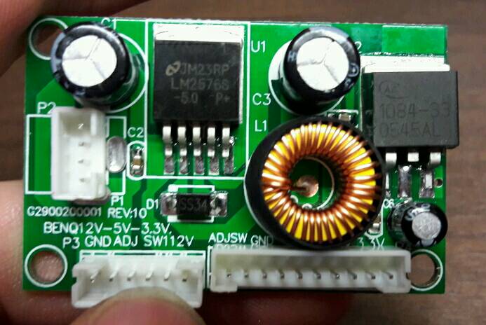

Ou puis-je récupérer du 5V sur la carte GT2560 afin d'alimenter mon RaspBerry Pi ?
J'avais bien pensé au endstop... mais c'est peut-être pas très safe...
A mon sans une alim step up 12V to 5V  serais idéal car prendre sur la carte 5 V après la régulation n'est pas une bonne idée !
Sa dépend aussi de t'es besoin en courant 5 Volt oui mais combien d’ampère ?
Le Rasp consomme 700mA... je suppose que si je branche une camera 5V dessus on va monter 1A/5v pour le tout...

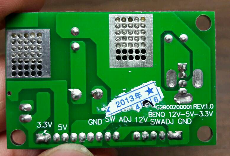

Hey jai trouvé ca dans mon placard !

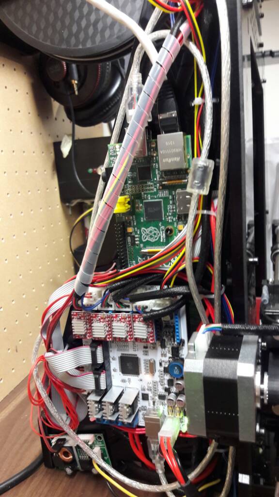

Bha en fait tu ajouter un RaspBerry sur ta machine, et c'est lui qui est branché en USB sur l'imprimante, le Rasp lui-même doit être connecté à ton réseau en Wifi ou en Ethernet.
Pour installer le Rasp tu suis les indications de ce site :
http://octoprint.org/
Une fois le tout installé et branché, ton Raspberry monte un site web (local dans mon cas) qui te permet d'uploader les fichiers gcode et de lancer les impressions.
Du coup c'est pas l'imprimante qui imprime à partir de la carte SD, mais bien le Rasp qui "pilote" l'impression en USB...
Tu va retrouver sur l'interface web en question globalement les même fonctions que dans un Repetier :
  • Control manuel (moteurs, vitesse, temp...)
  • Visualisation du travail en cours (chaque couche en 2D)
  • Y'a même la possibilité de monter une camera au cas ou ton imprimante est dans le hangar :D
Dans la dernière version il y aurait même un plug-in Cura, j'imagine que l'objectif ultime c'est d'envoyer direct les STL et de laisser Octoprint faire tout le reste... mais je lui fais pas encore confiance pour le tranchage..

En effet ça sert à ça. Et en effet, faire du slicing avec un Pi, 'faut vraiment pas être pressé. :) J'sais pas pour Slic3r mais avec Simplify3D tu peux bourrer ton gcode directement sur le Pi après le slicing.
Un autre avantage du Pi c'est que tu peux lui coller un relais au cul pour pouvoir gérer un éventuel éclairage ou même l'alimentation de l'imprimante elle-même directement via l'interface web :
Et ça, c'est cool. :)
