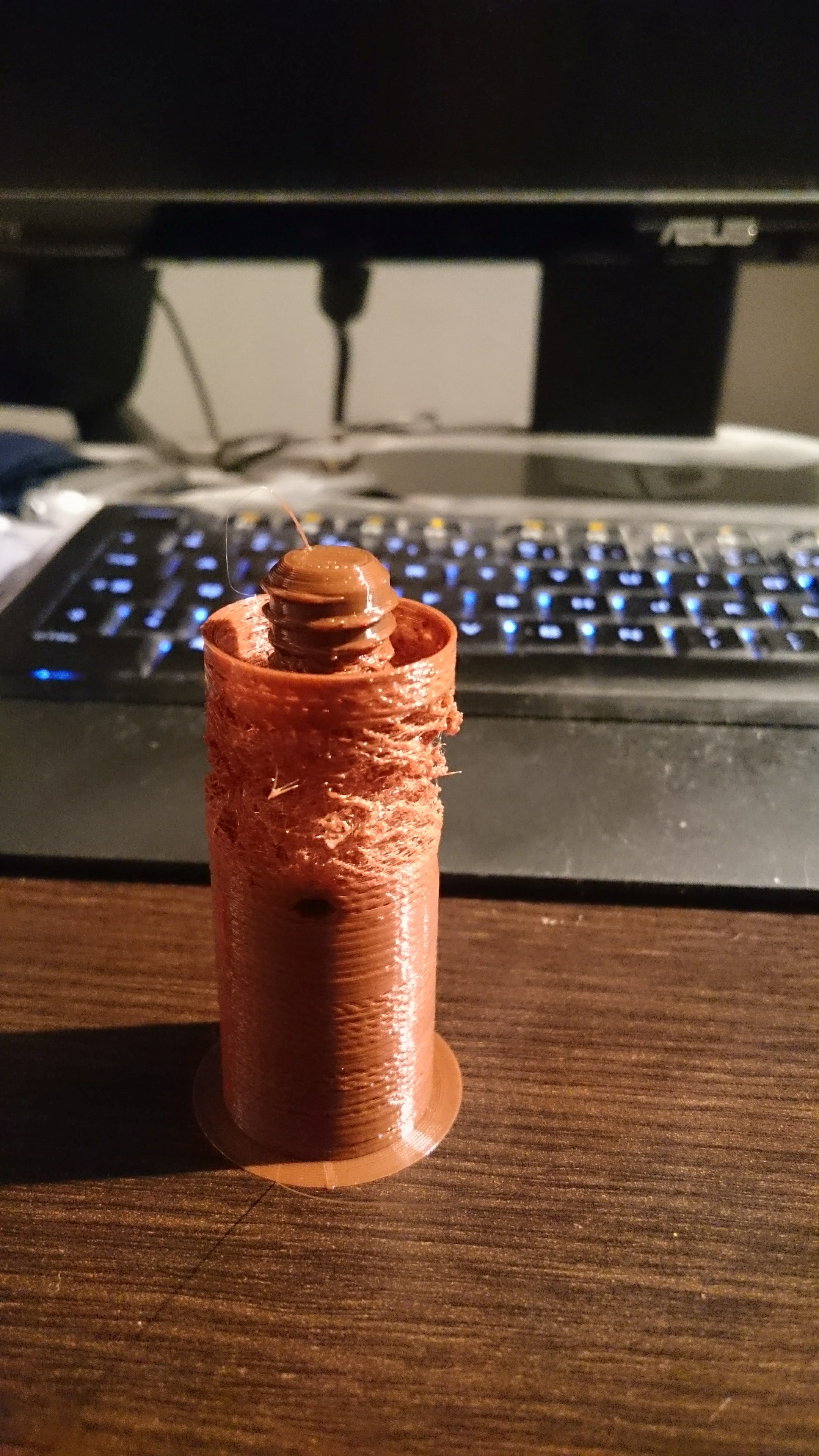

Yamashiro Posté(e) Février 20, 2017 Posté(e) Février 20, 2017 J'ai depuis hier les mêmes problèmes. Tout se passait bien et paf !!! début de claquage de l'extrudeur et manque de matière lors des impressions. Cf ci-dessous. Pourtant, je n'ai rien changé...meme bobine, meme parametre... et la, plus rien ne s'imprime sans claquage et manque matière. Procédure de débouchage de buse réalisé, démontage de l'extrudeur (ras mis à part un marquage du roulement sur l'engrenage), changement de fil (polyfiber à chromatik)... bref, je seche et ca me fait bien chier....

Yamashiro Posté(e) Février 20, 2017 Posté(e) Février 20, 2017 (modifié) Il y a 2 heures, RIPOFE a dit : bonjour @Yamashiro. As tu nettoyé juste la buse et si oui comment ou as tu nettoyé toute la tête ? Bonsoir @RIPOFE, j'ai appliqué la méthode Dagoma. Au final, j'arrivais à bien voir la lumière que j'avais mis sous la buse depuis le haut de la tête d'impression (la où on insert le tube ptfe) donc pour moi, je considère que c'est débouché. Si certains pensent que ce n'est pas le cas, comment faire pour être sur ? @husur69, les dents crantées de l'extrudeur semblent en bon état (en même temps, laiton contre PLA, j''espère bien ), les tiges filetés n'ont pas été touchées. Je vais me pencher sur les ventilos, c'est effectivement une piste que je n'ai pas exploré. Je sais que le ventilo avant fonctionne correctement (celui qui refroidit la tête) mais j'ai des doutes sur celui de derrière (qui refroidit la partie imprimée). Même si j'ai du mal à voir ce que ce dernier pourrait avoir à faire avec les problèmes d'extrusion. J'ai l'option écran Dagoma et les retours d'information sur la température de buse sont cohérent. Modifié (le) Février 20, 2017 par Yamashiro
RIPOFE Posté(e) Février 20, 2017 Auteur Posté(e) Février 20, 2017 Pour vérifier essaye de pousser le filament à la main. Si tu sens une résistance c'est qu'il n'est pas totalement nettoyé. Perso, j'ai démonté la tête et "nettoyé" la buse et la hotend au décapeur thermique afin que tout éventuel dépôt de PLA soit enlevé. Ensuite tu vérifies bien qu'il ne reste pas de dépôt à l’intérieur des pièces mais également à l'extérieur.
Yamashiro Posté(e) Février 20, 2017 Posté(e) Février 20, 2017 @RIPOFE, aucune résistance. Et avec ta méthode, plus aucun soucis ?
RIPOFE Posté(e) Février 20, 2017 Auteur Posté(e) Février 20, 2017 Ça fait 30 min que ça imprime sans claquement alors qu'hier ça claquait 3 ou 4 fois pour extruder 2 cm dans le vide. L’inconvénient dans cette méthode c'est que (sauf si tu est joueur et chanceux) tu dois refaire le Z offset après le remontage.
Yamashiro Posté(e) Février 20, 2017 Posté(e) Février 20, 2017 @RIPOFE, refaire le Z offset, c'est vraiment le dernier de mes soucis Bon, je vais tenter un démontage complet... (hiiii, premiere fois...attention aux fils j'imagine )
RIPOFE Posté(e) Février 20, 2017 Auteur Posté(e) Février 20, 2017 il faut faire le démontage et remontage à chaud et effectivement ne pas arracher les fils.
Yamashiro Posté(e) Février 20, 2017 Posté(e) Février 20, 2017 il y a 1 minute, RIPOFE a dit : il faut faire le démontage et remontage à chaud et effectivement ne pas arracher les fils. Euh démontage à chaud ??? à 100°C?
