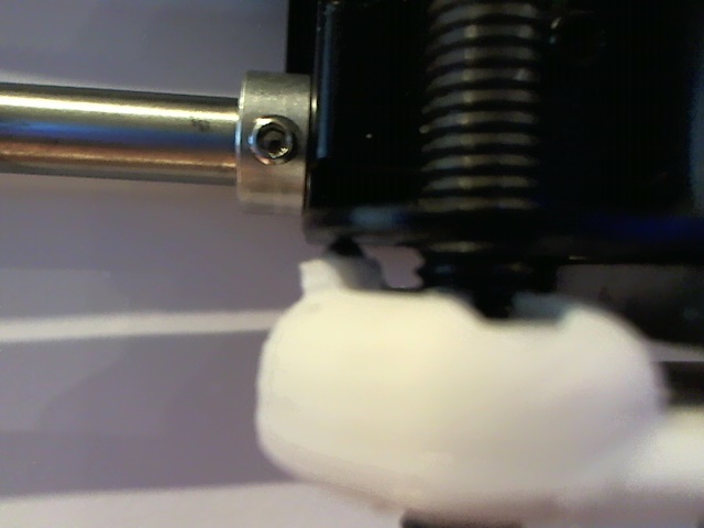

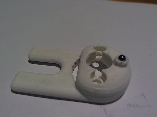

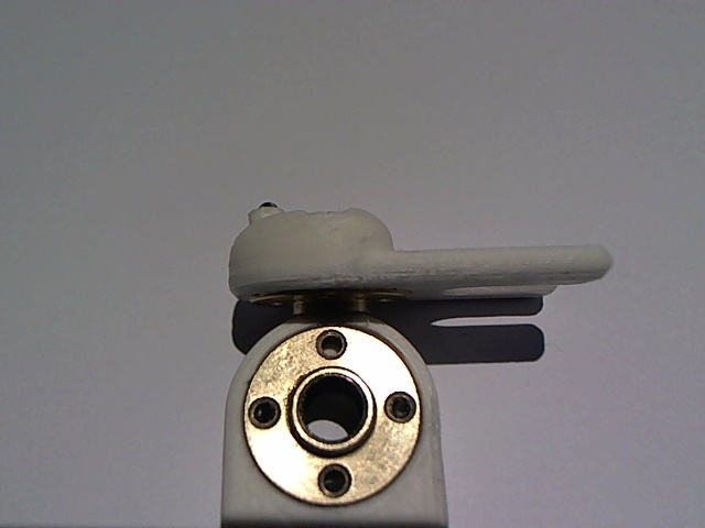

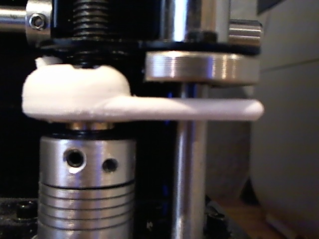

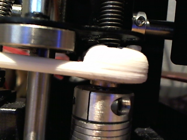

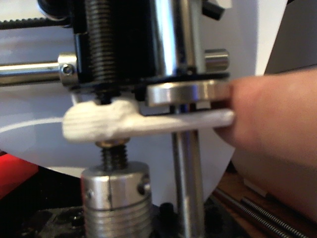

Pour voir l’efficacité du « Wobble », il faut mettre son doigt sur le côté pendant la montée et la descente et là on sent les mouvements entre les deux pièces.
On peut aussi mettre une feuille de papier sur la partie verticale et faire « frotter » un stylo pour voir la trajectoire de l’ensemble.
effectivement c'est vraiment pas mal avec la bille, ça passe en hauteur avec les coupleurs quand tu fais un home ? ils ne doivent pas être loin...
Si la fourche sert en empêcher la rotation de l'écrou pour transformer le mouvement de rotation de la tige en translation verticale.
Parcontre j aurai mis une deusiéme bille car du coup ton ecrou doit ce métre legerement de travére et créer un friction inutile
mais sinon le resultat est prope

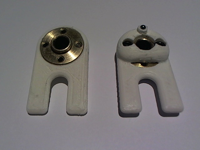

Joli!
Mais ta bille tu l'as trouvée où?
Je l’ai trouvé dans les restes de roulement linéaire des étagères de l’armoire de ma fille.
Mais j’ai lu que l’on pouvait aussi utiliser les billes qui bouchent les cartouches d’encre.
Il y a 13 heures, jujujames a dit :

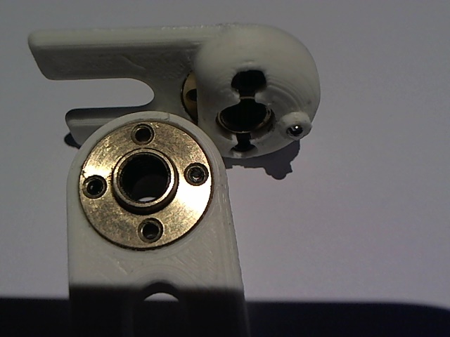

Pour la deuxième bille, j’ai quelques doutes, car tu n’auras plus une liaison ponctuelle, mais linéaire.
Pour la friction, il y en a de toute manière, et cela permet en plus d’avoir un appuie sur chaque coté des filets (une fois en haut et une foi en bas) cela supprime le jeu de la liaison vis écrou.

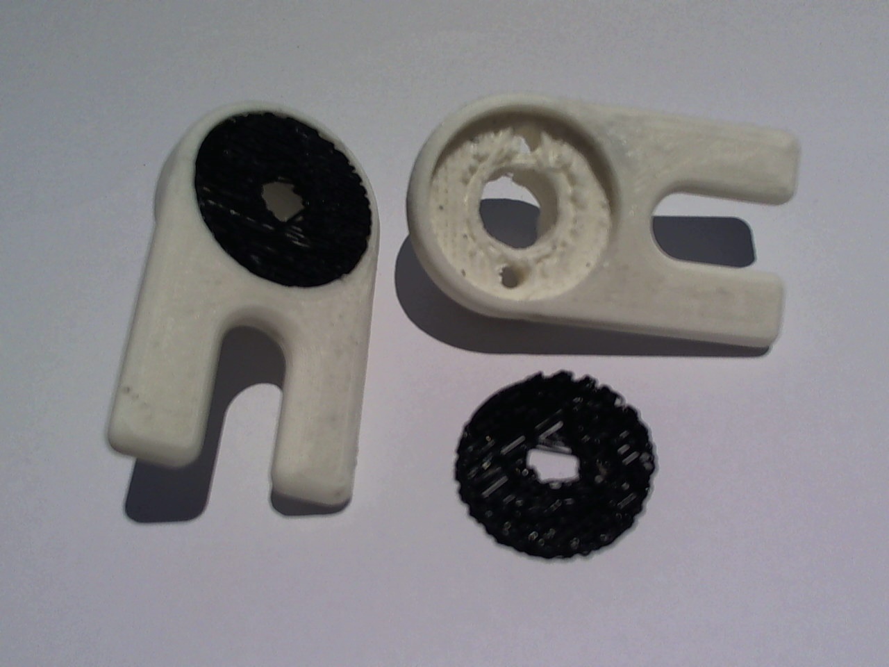

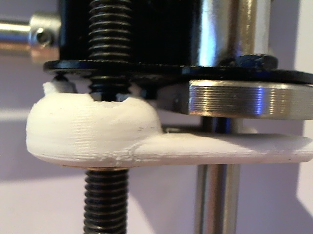

Voilà la pièces avec l'emplacement pour 2 billes.
Z-Wobble-vis5.ipt
Z-Wobble-vis5.stl

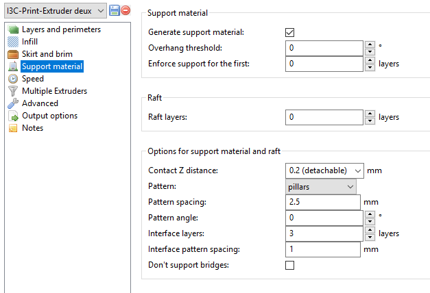

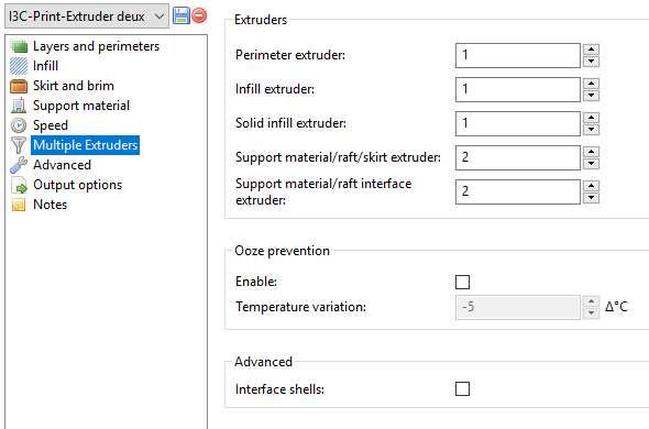

@t.valette : pense aux newbies comme moi et indique qu'il faut un support. 40 minutes de print pour rien :o
Qu'est ce qu'il faut mettre en valeur de support ?
Modifié (le) par Belov
il y a 39 minutes, Belov a dit :
De quel support ?
Désolé, je n'y avais pas pensé du tout.
Moi je n'ai pas de paramètre spécial pour le support, j'ai juste activé l'option et demandé d’imprimer avec la deuxième tête.
Voilà ce que cela donne, avec la pointe d’un couteau cela sort tout seul.
Tu gardes cochée systématiquement la case support ? Perso, je n'y avais même pas pensé, mais c'est comme ça qu'on apprend.
Ta pièce en photo, c'est de l'ABS ? J'ai imprimé en PLA, on voit que la pièce est moins belle. Reste plus qu'à trouver une bille de roulement
Oui, c'est de l'ABS. Ce n'est pas forcement du a la matière, il y a tellement de réglage possible.
Le 19/02/2017 at 10:38, t.valette a dit :
Bille trouvée, j'ai monté 1 de tes anti wobble (le deuxième s'est décollé pendant l'impression...) et déjà je remarque que du côté moteur (où j'ai mis ton anti-wobble) l'anti wobble bouge BEAUCOUP plus que son prédécesseur qui avait beaucoup trop de friction je pense. J'imprime une autre paire ce soir et on voit ce que ça donne.
Par contre au niveau solidité du dispositif, tu as un pronostic? Par précaution j'en imprime quelques uns d'avance...
Pour la solidité, Bonne question. Le seul effort important sur la pièce est vertical transmis par la bille sur l’ABS. Son frère lui vient de l’écrou en laiton qui est fixé par les deux « vis écrou » sur la pièce. L’effort en rotation est quasiment nul et il est compensé par le cône d’adhérence entre la bille et le support métallique. Je  ne connais pas les capacités de l’ABS en compression, mais cela devrait tenir un certain temps.
 Je m’imprime à la première occasion une boule de cristal pour avoir une réponse plus précise.

J'ai imprimé en PLA avec 40% d'infill... on verra bien combien de temps ça tien. je m'en suis imprimé une autre paire d'avance pour être sûr...
Bon en tout cas je valide complètement cette solution. Précédemment j'avais ces anti wobble là : http://www.thingiverse.com/thing:1622887
Si au début le wobble a semblé avoir partiellement disparu, au fur et à mesure du temps ça s'est empiré pour redevenir tout pas beau comme là :
Après avoir installé ton anti-wobble avec 1 bille (chopée dans un vieux rail de tiroir, merci de l'astuce!) :
Wobble disparu!
Pour moi c'est la solution la plus probante pour l'instant, merci encore!
