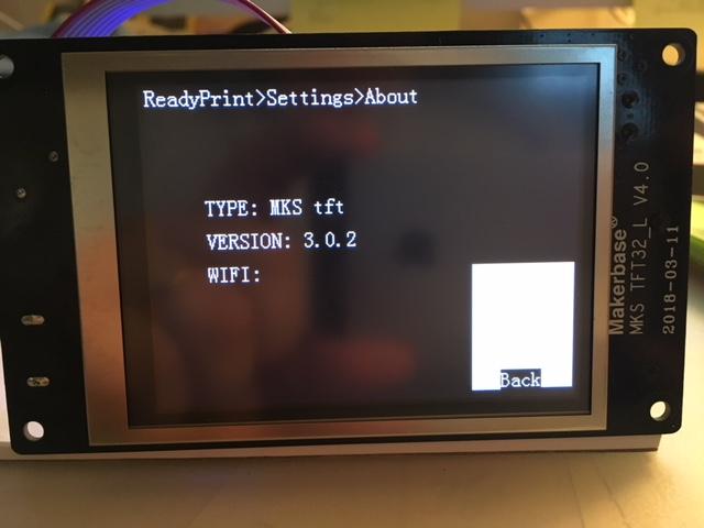

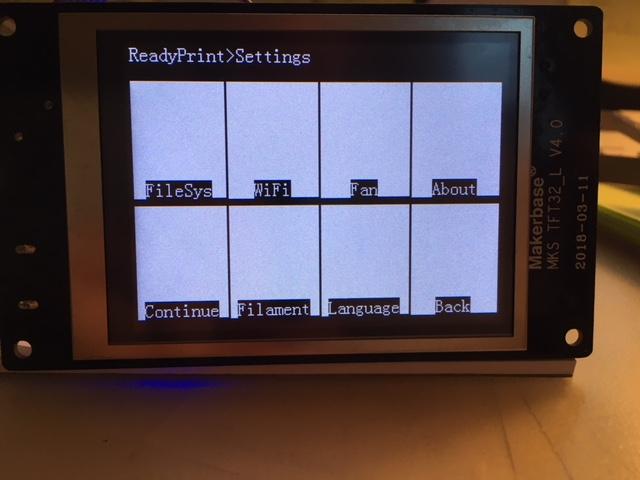

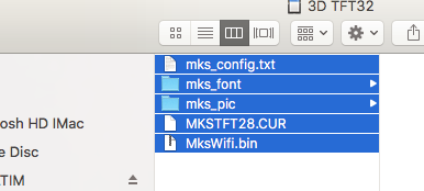

Eirelo Posté(e) Septembre 14, 2018 Partager Posté(e) Septembre 14, 2018 Bonjour , Apres une mise a jour, voici le résultat qui peux m'aider ? MksWifi.binMKSTFT28.CURmks_picmks_fontmks_config.txt 3D TFT32 3D TFT32 Lien vers le commentaire Partager sur d’autres sites More sharing options...
Benzine Posté(e) Septembre 14, 2018 Partager Posté(e) Septembre 14, 2018 MAJ mal passer ou image pas bonne... Lien vers le commentaire Partager sur d’autres sites More sharing options...
