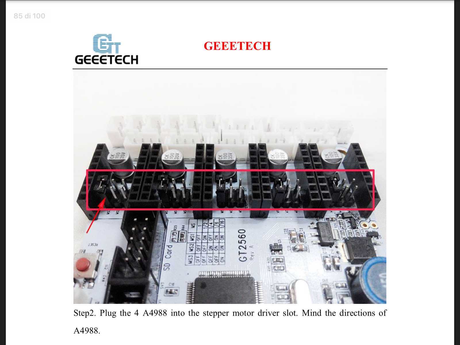

piccolini Posté(e) Décembre 4, 2017 Posté(e) Décembre 4, 2017 Pour infos, Je viens de changer les 4988 par des 8825, avec le la carte GT 2560 rev A pas besoin de modifier le firmware. J'ai essayé de doubler les valeurs, résultats mes axes se déplaçaient du double.
pascal_lb Posté(e) Décembre 4, 2017 Auteur Posté(e) Décembre 4, 2017 Il y a 10 heures, piccolini a dit : Je viens de changer les 4988 par des 8825, avec le la carte GT 2560 rev A pas besoin de modifier le firmware. J'ai essayé de doubler les valeurs, résultats mes axes se déplaçaient du double. le doublement des valeurs est bon mais si tu passes les pas de 1/16 à 1/32
piccolini Posté(e) Décembre 5, 2017 Posté(e) Décembre 5, 2017 (modifié) Il y a 8 heures, pascal_lb a dit : le doublement des valeurs est bon mais si tu passes les pas de 1/16 à 1/32 J’ai modifier les cavaliers pourtant, comme trouvé sur les docs Geeetech, me suis peut être planté.lol voici ma config, juste sur X Y Z Par contre mes axes avaient une vitesse x2 une vraie fusée le Geeetech Modifié (le) Décembre 5, 2017 par piccolini
Durban Posté(e) Décembre 12, 2017 Posté(e) Décembre 12, 2017 D'après le tableau t'es limité à max 1/16ème et si tu veux 1/16ème il faut des jumpers partout

skichrome Posté(e) Juin 27, 2018 Posté(e) Juin 27, 2018 Bonjour, (et désolé pour le second déterrage de post, j'avais pas envie de créer un nouveau sujet pour une petite question) J'ai acheté ces drivers dans le but de toujours améliorer mes impressions, sauf que comme @pascal_lb n'a pas précisé sur quelle carte il a fait la modif j'ai pensé qu'il l'avait faite sur la carte d'origine (GT2560 rev A+ ?), sauf que chez moi sur la carte d'origine pas de possibilité de régler les jumpers sur 1/32e (max 1/16e avec les 3 jumpers en place, comme sur la photo du post de piccolini plus haut). Ma question est donc de savoir si il faut que je change de carte (mks sbase sûrement du coup) ou si ça peux fonctionner sur la mienne en 1/32e via une manip que j'aurais loupée ? Merci de vos réponses
Yo' Posté(e) Juin 27, 2018 Posté(e) Juin 27, 2018 Salut, Pour avoir 1/32 de pas, tu laisse les 3 jumpers. http://www.geeetech.com/wiki/index.php/Ramps1.4 Section Jumper Instruction 1
pascal_lb Posté(e) Juin 27, 2018 Auteur Posté(e) Juin 27, 2018 Il y a 7 heures, Yo' a dit : Pour avoir 1/32 de pas, tu laisse les 3 jumpers. pas mieux
skichrome Posté(e) Juin 28, 2018 Posté(e) Juin 28, 2018 (modifié) Merci de vos réponses j'avais peur de tout griller en installant les drivers ^^ En plus du coup quand j'ai voulu les régler c'est ce qui a failli arriver, en fait plutôt que de vouloir chercher le pin pour les mesures de Vref au Voltmètre je dirais d'utiliser la masse de l'alim et le potentiomètre (comme ça on a pas besoin de connaître le pin de la masse et on évide de se tromper comme je l'ai fait, j'ai balancé 1,6V au moteur au lieu de 0.35V, ça a senti le cramé mais il a tenu le coup ^^). Pour infos pour les futurs lecteurs de ce post ici on trouve les infos sur les cartes et les branchements des drivers en image (GT2560 A+ dans mon cas). Par contre je sais pas si c'est que je suis encore trop jeune (oreilles trop sensibles ^^) ou quoi mais j'entends un sifflement genre ultrason quand les moteurs sont en position de maintien, pas très agréable après tout le monde n'est pas en mesure de l'entendre et mis à part ce bruit les moteurs font moins de bruit effectivement ça n'a rien a voir ! Il ne me manque plus que des ventilateurs silencieux et ça sera le top. Modifié (le) Juin 28, 2018 par skichrome modif du lien
