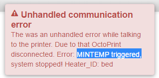

Bonjour
J'ai testé CURA 2.4  . Pas de probléme d'intallation les paramétre de CURA 2.3  ont été repris automatiquement , mais grosse surprise   , je lance une impression aprés découpe par CURA 2.4 , arret à la premiére chouche .  je recommence avec un suivi par Octoprint  et arrêt  exactement au même endroit
avec  le message
Le probléme c'est que je n'ai pas de plateau chauffant , l'analyse du GCODE  montre que CURA a insérer une commande M 104 S 60  avant le début de la dexiéme couche , d'ou J'ai rusé enidinquant avoir un plateau chauffant et en demande une température de 0 ° C,  : plus d'arrêt  maintenant
Un bug de CURA 2.4 ?
amigalement
Amigagoma
